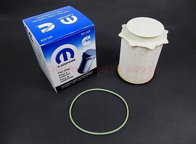

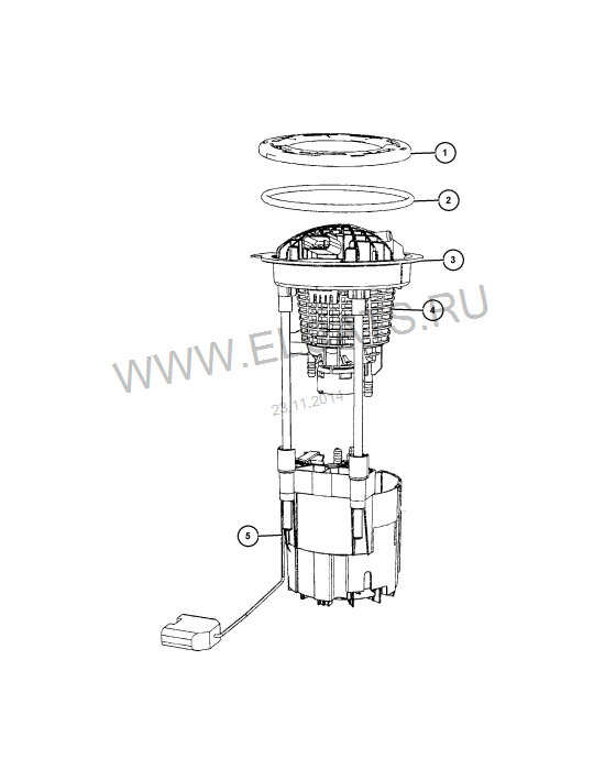

555 (Сергей)#71
10-12 годы. это верх
Это в баке
Это сменный элемент
Только если делать с нуля, лучше поставить что-то нештатное. С расчетом на заправку некачественным топливом.
ORL#72
Сергей, а то, что в баке он с насосом? И какой принцип работы.
Включил зажигание накачал и остановиося, завел и он качает пока работает машина....или как то так?
