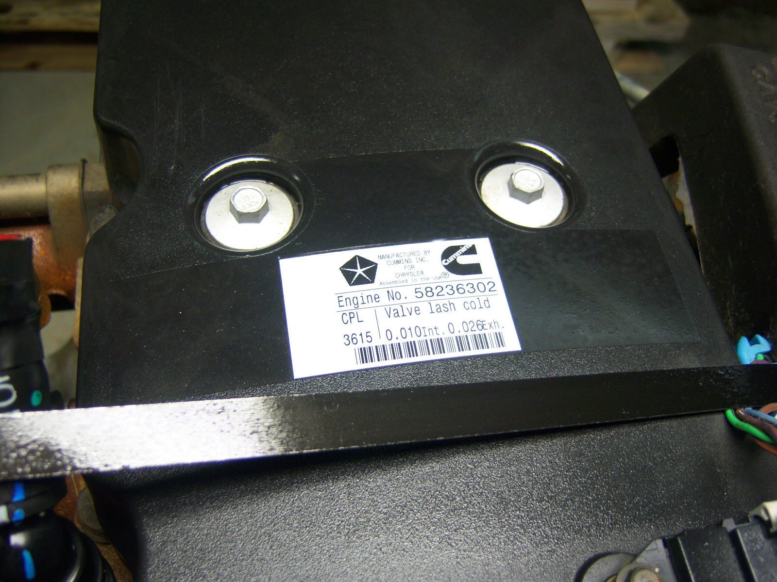

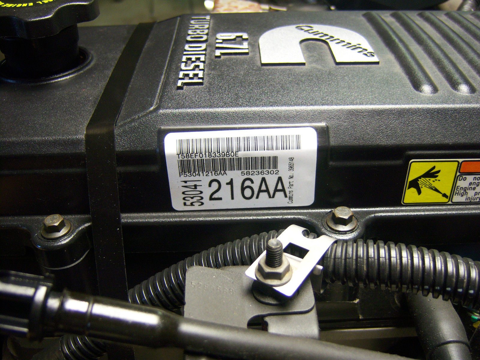

… Если номер двигателя (8 цифр) не секрет, дайте посмотреть...может чего прояснится.
Дам фото в конце поста.

Фото номера
