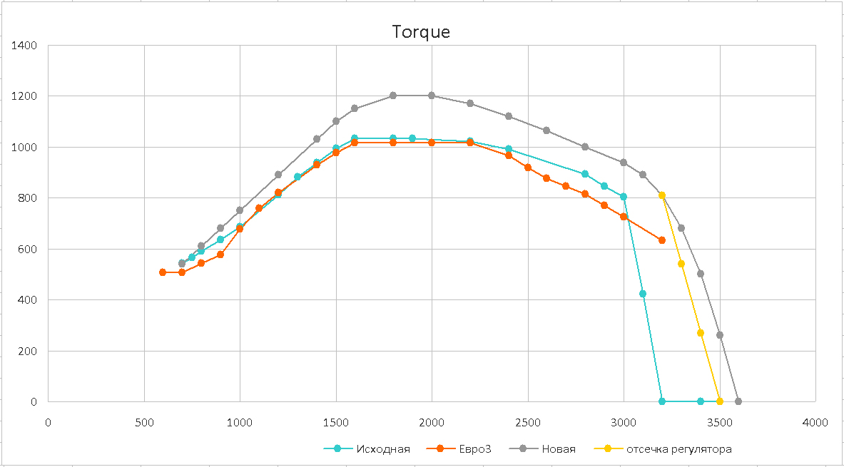

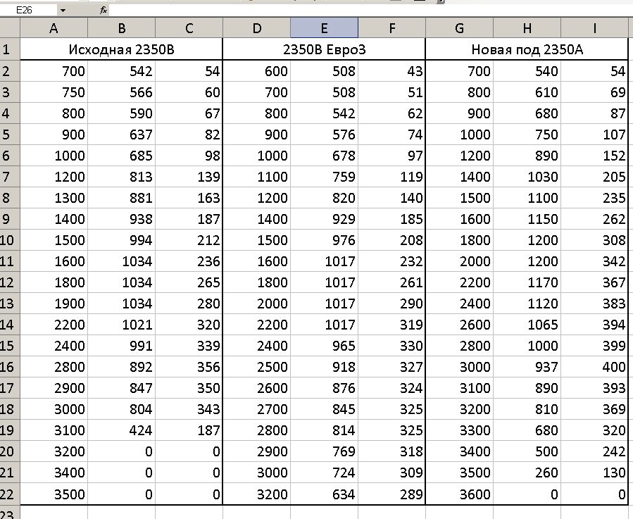

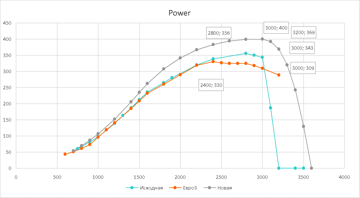

Как я уже ранее писал, родной ECU удалось запрограммировать на EURO 3, что позволило удалить большую часть экологии DPF и SCR, а также “вкусняшку” мочевину.
Но этот ECU не позволял удалить(редактировать) датчики EGR, что я тоже непременно хотел убрать.
По этой причине был приобретен ECU той же серии, но с другим номером, куда специалисты Cummins имеют полный доступ и возможности полной его настройки.
В настоящий момент идут финальные настройки по геометрии турбины…
Мощностные характеристики выглядят следующим образом.
Я попросил ограничить мощность в пределах 400 л.с., т.к. это сильно бережет ресурс форсунок. А момент находиться в пределах 1200-1250 Нм, причем максимальные значения мы получаем на ~1400 об/мин с ровной полкой до ~2600 об/мин.
Хотя без особых усильй его можно поднять до 1600 Нм, но я “постеснялся”, точнее очень переживаю уже за другие узлы и агрегаты ТС.
Фактически эксперимент по вскрытию 13-14 года можно признать успешным.
Дальнейшую интеграцию двигателя в машину буду освещать по мере ее продвижения.
А так же последующие измерения на динамическом стенде.

Ну, собственно говоря, и цифры в графиках, о которых говорил ранее.
Все стендовые настройки завершены, дальше тонкая настройка на машине.
Нужно точней настроить педаль и распределение момента.
