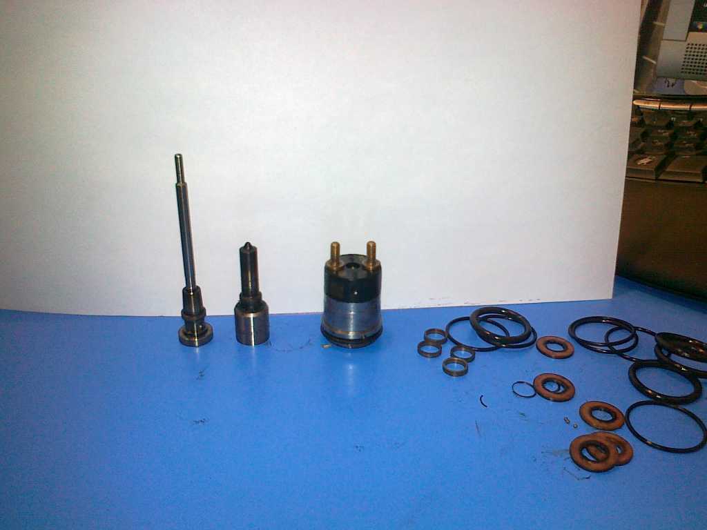

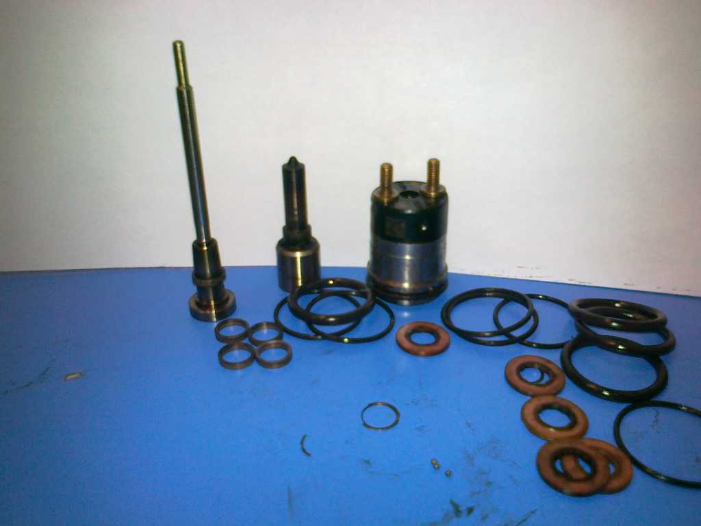

Артем#20
Вот фото сделал штока и причиндалов. На кончике штока видна ( только не на фото) выработка . Похоже он и стучится. И тот самый пресловутый соленоид, который чаще всего и выходит из строя.

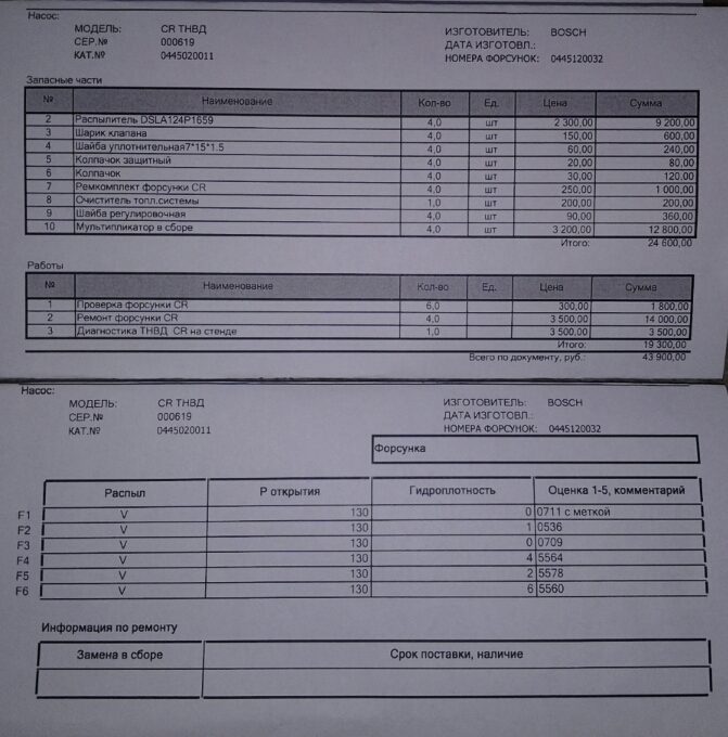

romandos77#21
Вобщем дошли руки
снял форсунки отвез в бош
сказали что все форсунки мертвые льют в обратку
форсунки внутри черные подклинивают какие то там мультипликаторы
поэтому забрали в диагностику ТНВД
решил сделать 4 самые плохие по гидроплотности форсунки две трогать не буду не смотря на то что мне говорят что их тоже обязательно надо ремонтировать
вот так вот ездила машина хлеба не просила а оказывается она вся сломаная ездила
жду диагноз по ТНВД
Андрею питерскому огромное спасибо!!!
не смотря на свою занятость обьяснил мне как снять ТНВД без Андрея наверно хрен бы получилось

Вобщем эпопея закончилась
итого отремонтированы все форсунки заменены распылители и мультипликаторы
в тнвд заменен подкачивающий насос вал все клапаны
Весь ремонт обошолся в 90000 рублей с учетом что снимал ставил сам
что изменилось
работает ровнее выхлоп тише
едет вроде также изменения не ощутимы
обороты сбрасывает равномерно и быстрей чем раньше
с утра на улице было -12 но мотор почемуто завелся хуже обычного и пару минут стоял подтраивал и слегка поддымливал белым дымом что за хрень???
