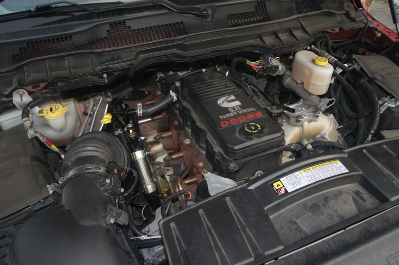

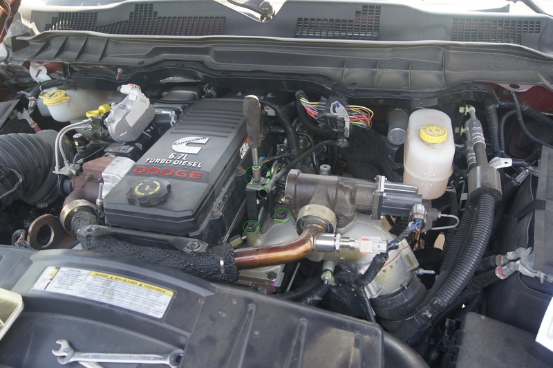

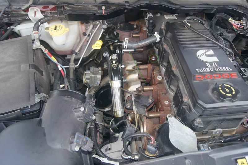

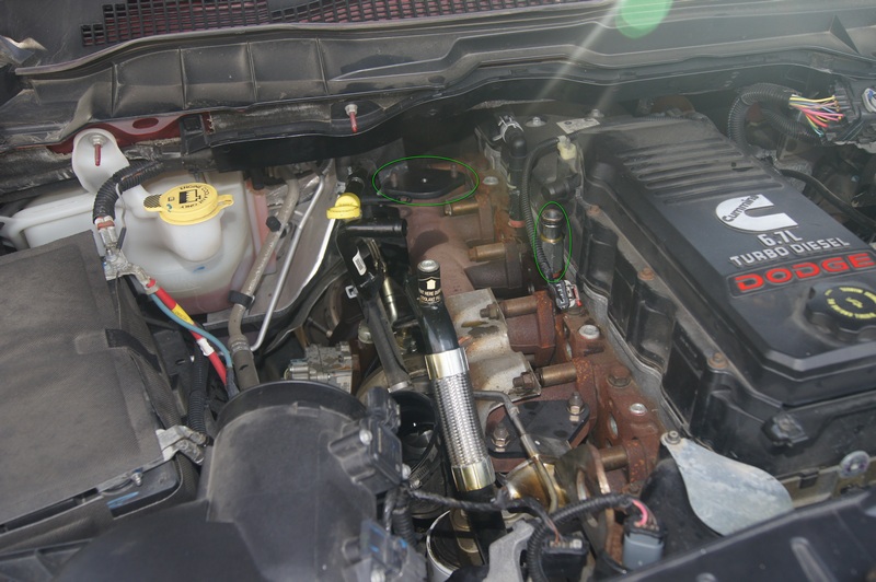

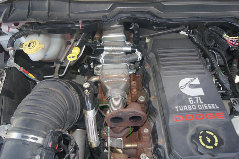

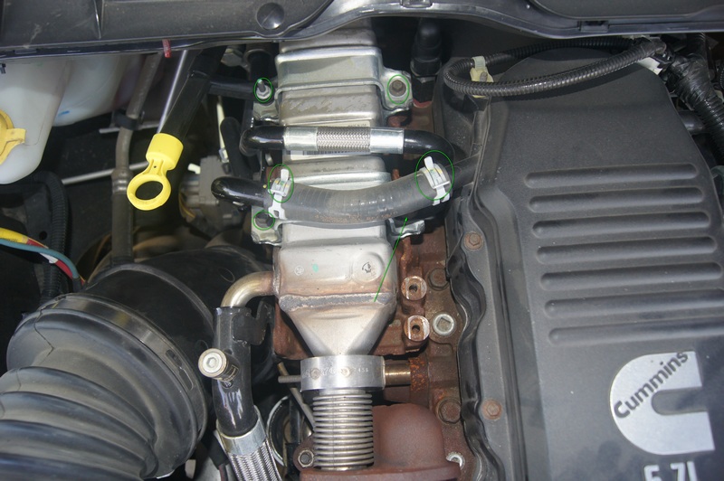

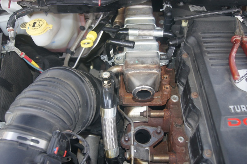

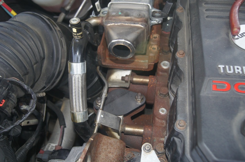

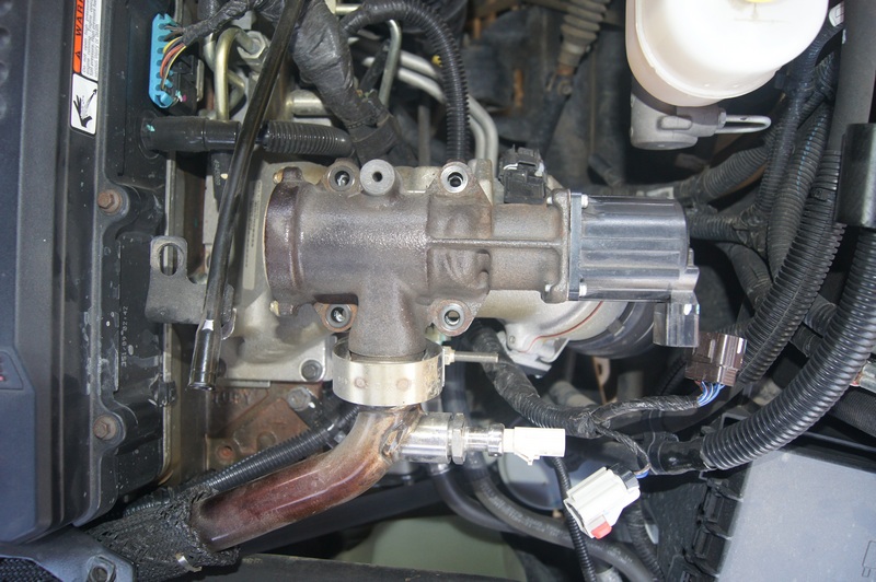

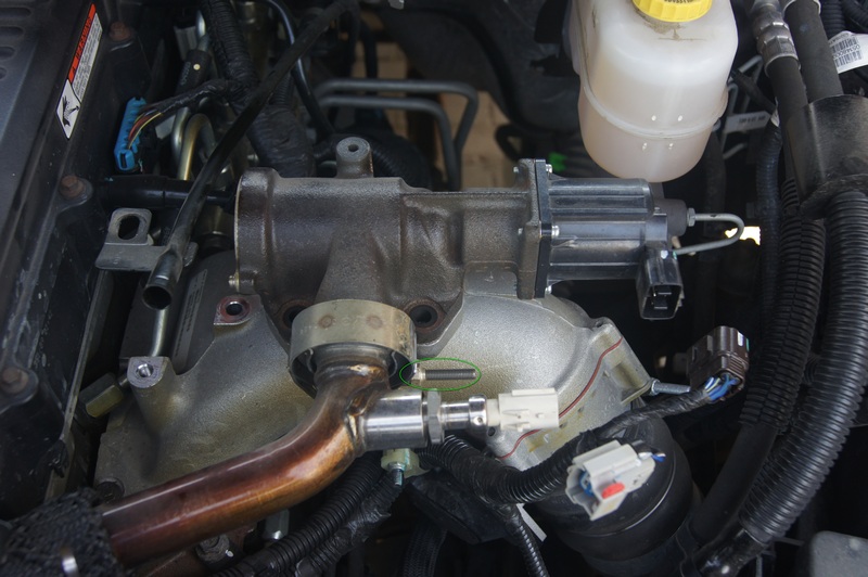

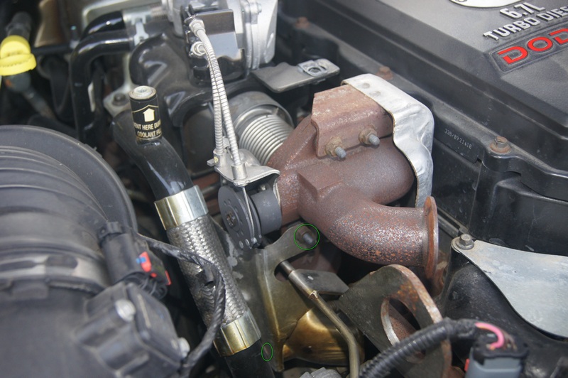

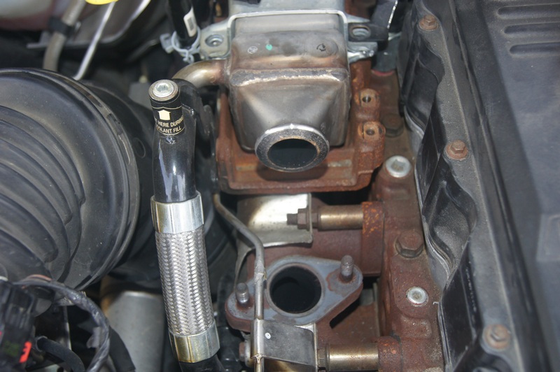

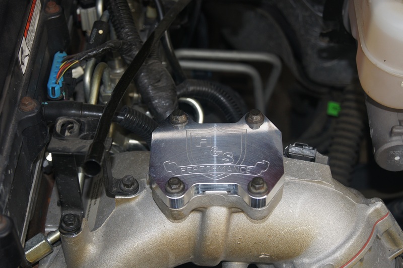

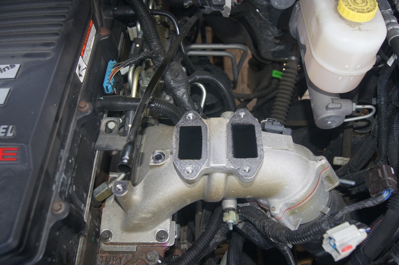

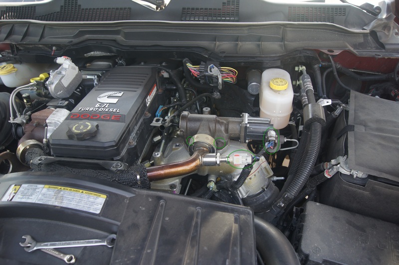

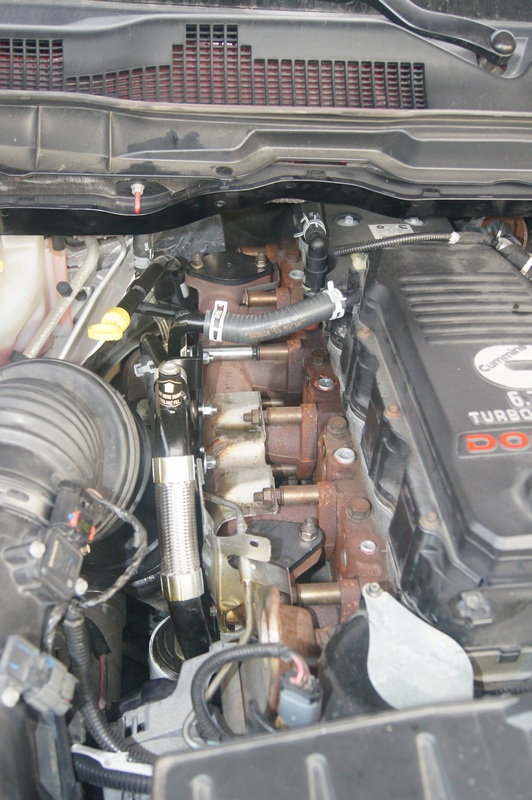

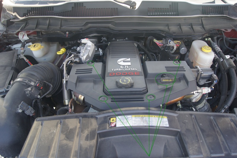

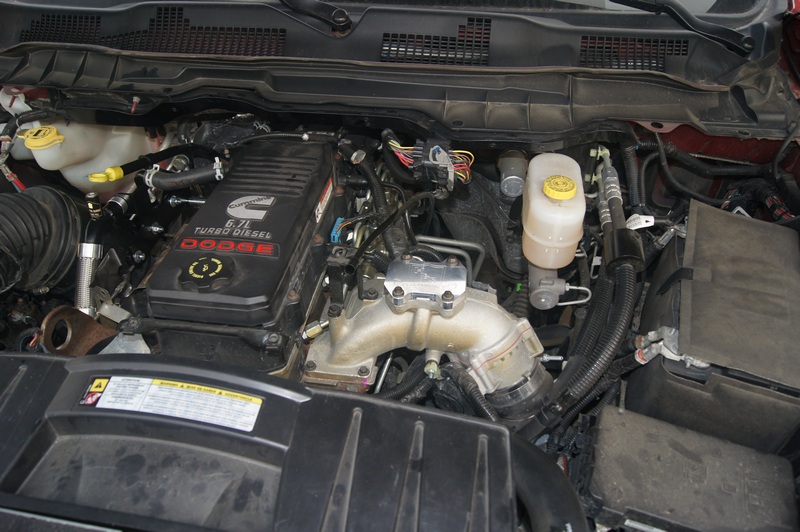

Обещанная фотосессия
Umka (Алексей)#53
Umka (Алексей)#54
Umka (Алексей)#55
Umka (Алексей)#56

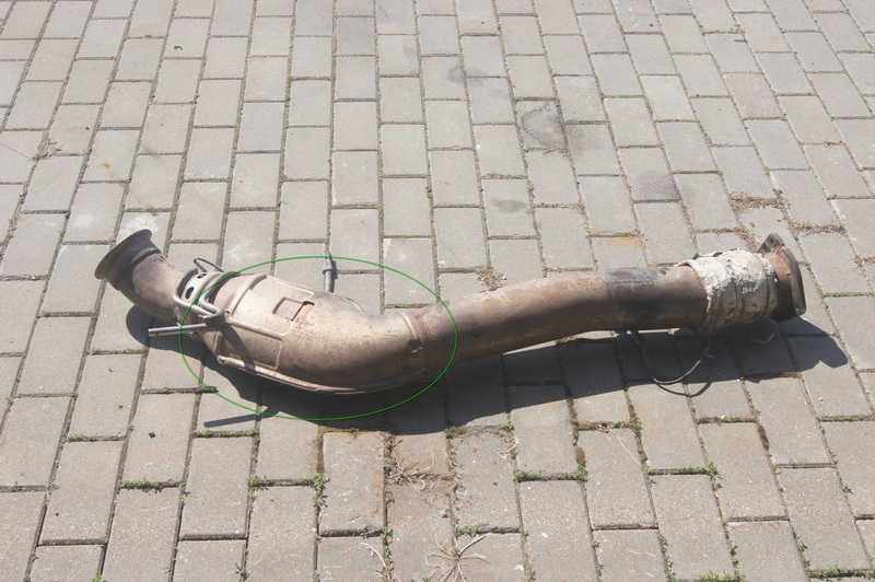

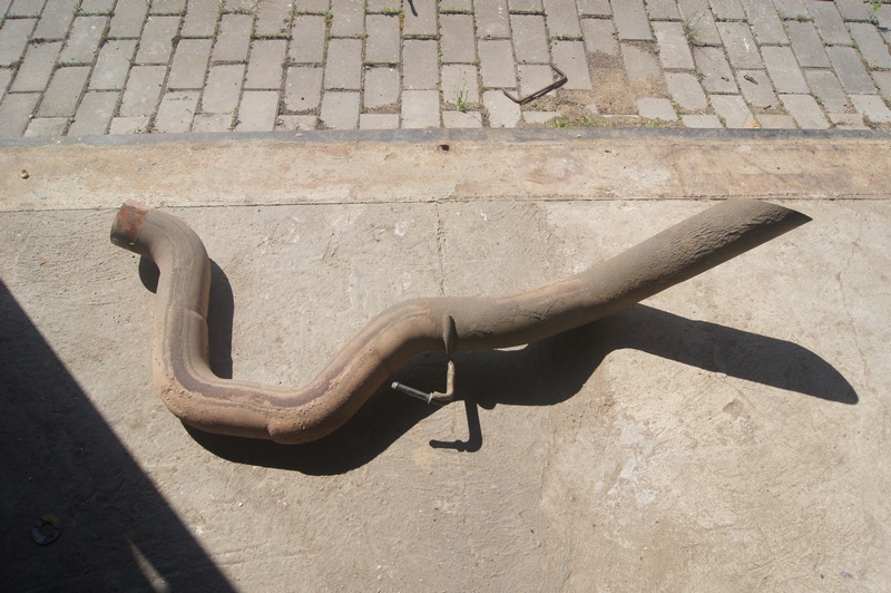

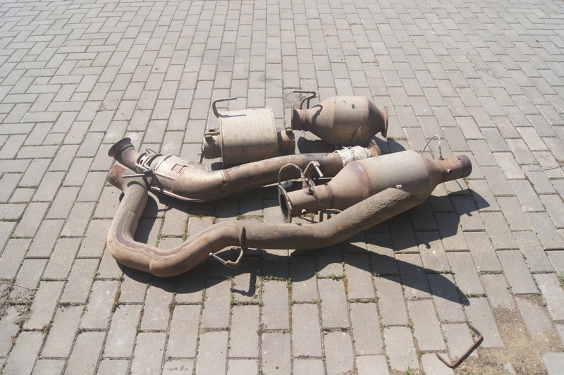

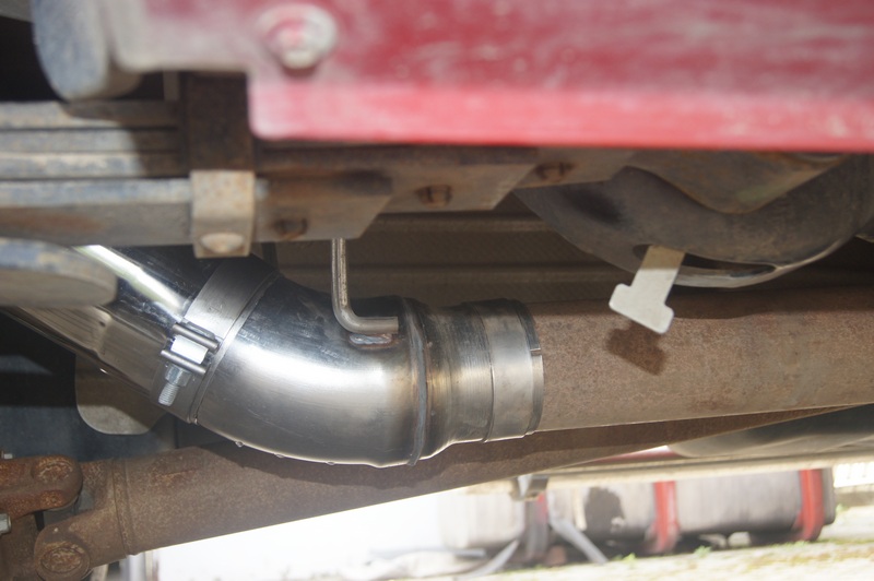

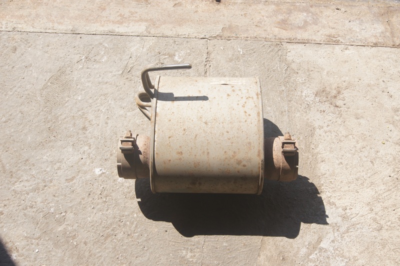

Удаленные с машинки трубы:
Доставила больше всего гемора - указанный на фото нарост не давал вынуть трубу. Провозившись с ней полтора часа решили вывесить коробку домкратом и открутить поперечину на которой стоит заднее крепление движка. Управились за полчаса. 🙂
Остальные слетали без фокусов.
Общая картина

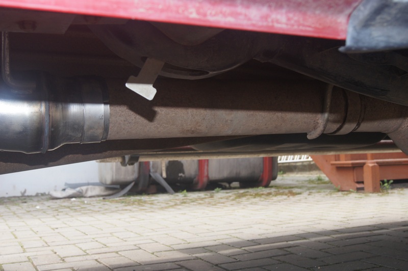

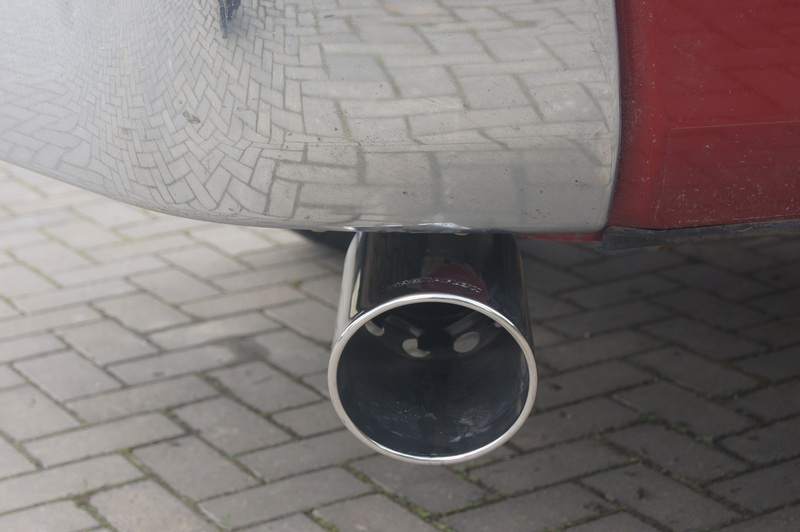

Umka (Алексей)#57

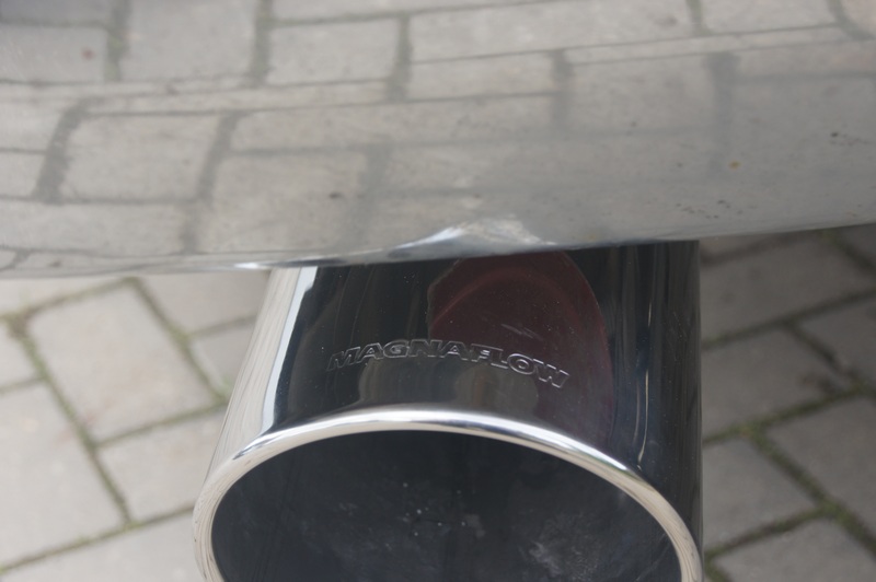

MAGNAFLOW

Перепрошивка заняла минут 20-25. Все прошло гладко, без эксцессов. Была выбрана естессно Perfomanse, т. е. + 100 л.с.
Результат:
Пока могу сказать следующее: по субъективным очучениям Архаровец стал резвее, расход по пути в деревню (175 км от порога до порога) составил 12,8 - на обратном пути 11,8 (150 км трассы + 25 км не очень сильно загруженная МКАД) средняя скорость и туда и обратно примерно 95-100 км/ч

На фото демонтированных деталей выпуска - первое катализатор, а что есть что вторая и третья бочка.

Umka (Алексей)#64
555 (Сергей) пишет:

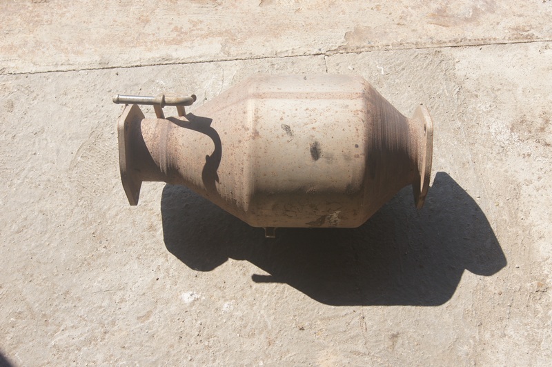

"Вася у нас не силен в математике" © 🙂
Я думаю так:
1. На приемной трубе скорее всего катализатор - из нее торчит что-то напоминающее λ-зонды
2. Резонатор - никаких датчиков и трубок
3. DPF (в простонародии: сажевый фильтр) - к нему шли трубки от датчика замеряющего разницу давлений на входе и выходе
4. Глушитель - висел позади всего перед коленом через мост, убирался установкой Magnaflow. К DPF никакого отношения не имеет.

Браза#66
Катализатор №1 ( тот самый "нарост" ) -
Катализатор №2 -

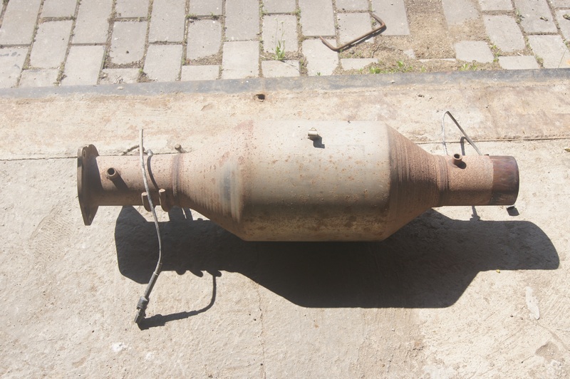

DPF - фильтр -
Резонатор выхлопной системы ( не глушитель ) -
