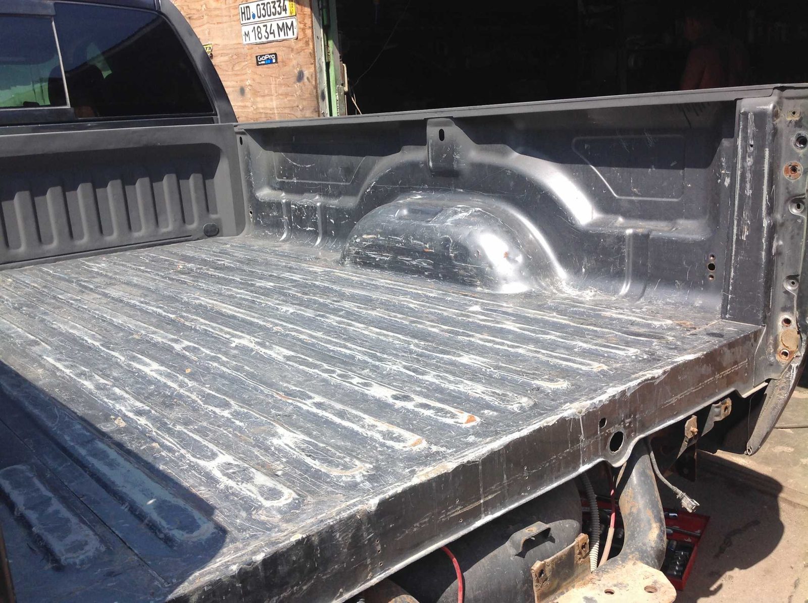

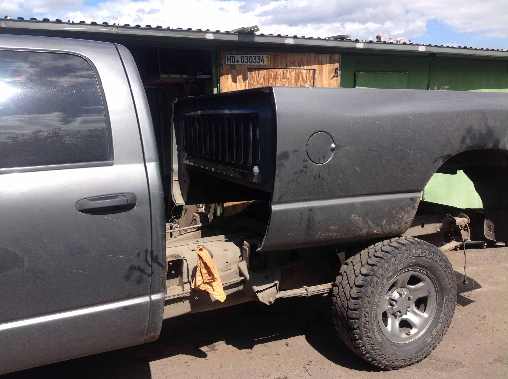

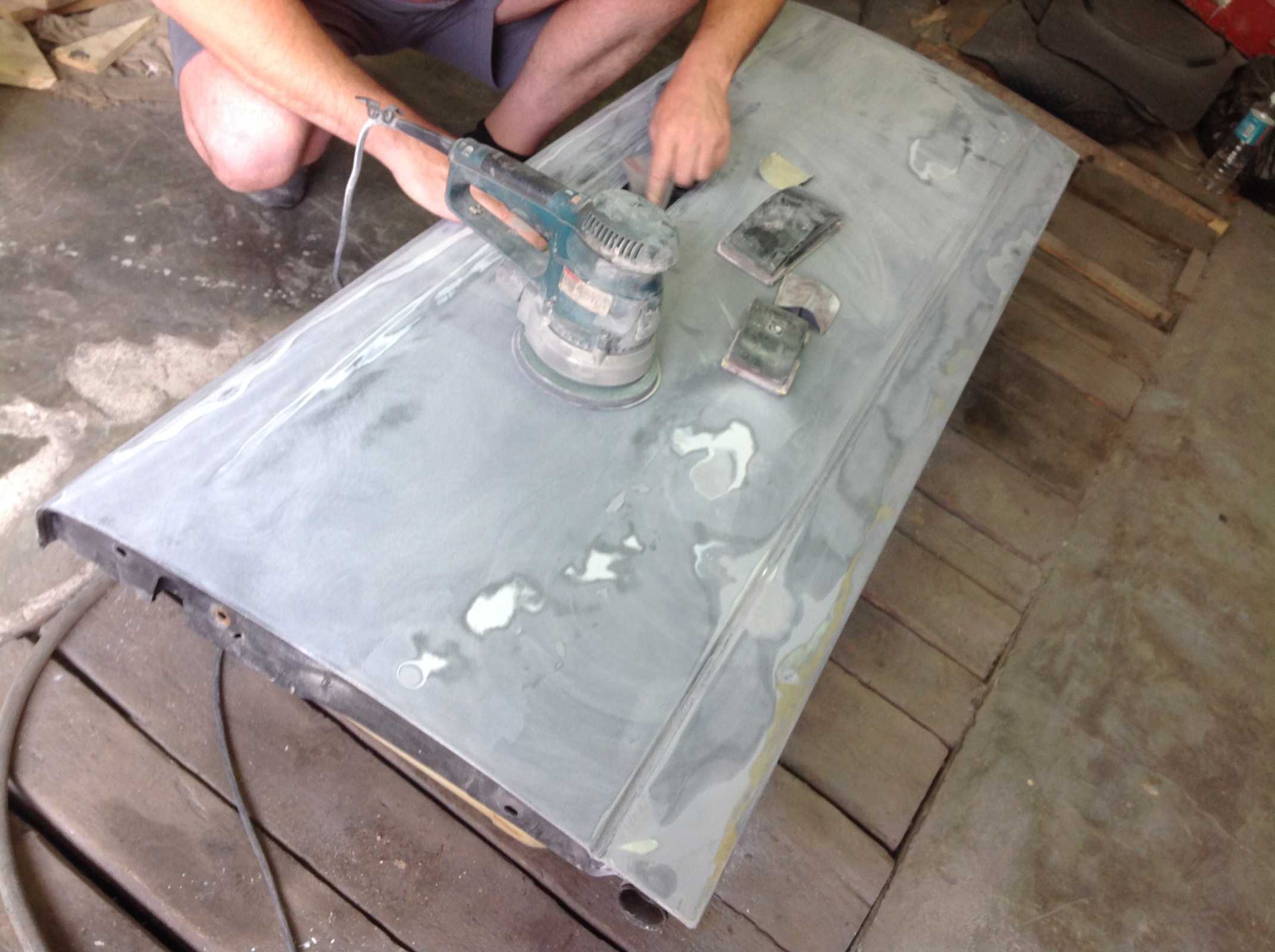

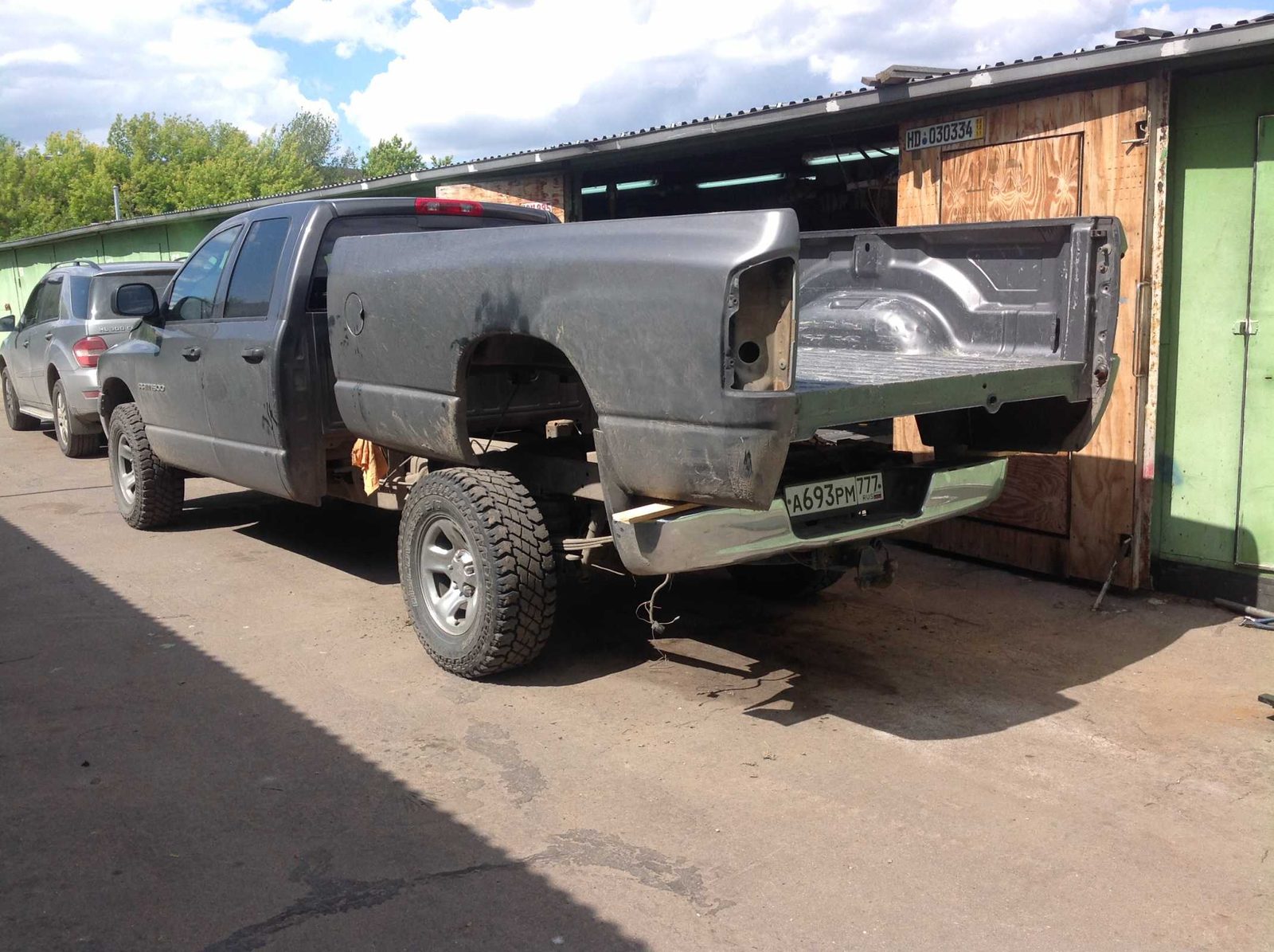

Ходил, смотрел, щупал... Решился на покраску кузова Jeta Pro Alligator...
Подготовительные работы уже заняли ни один день в гараже, рихтуем, шпаклюем, варим, мажем...)))

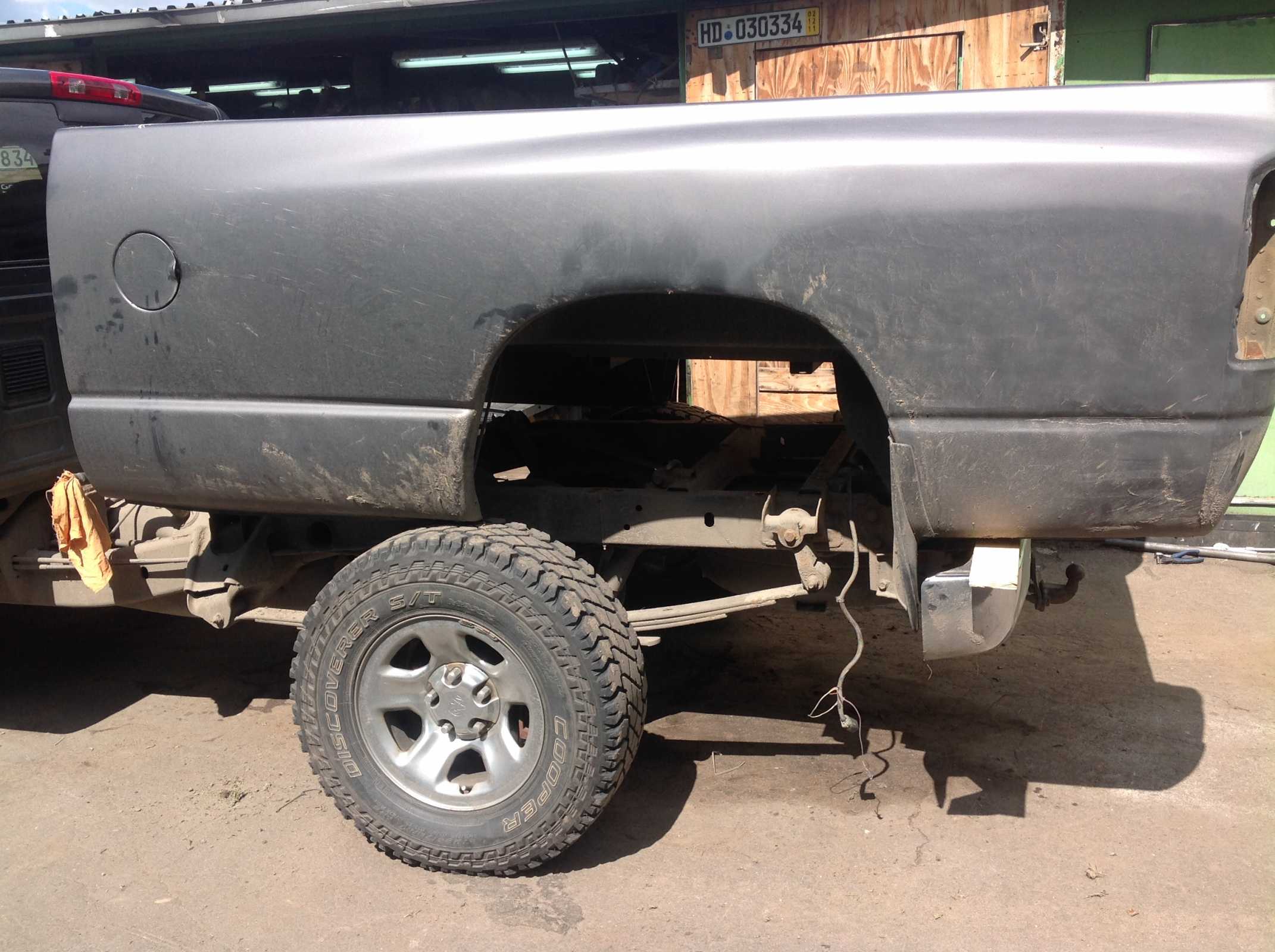

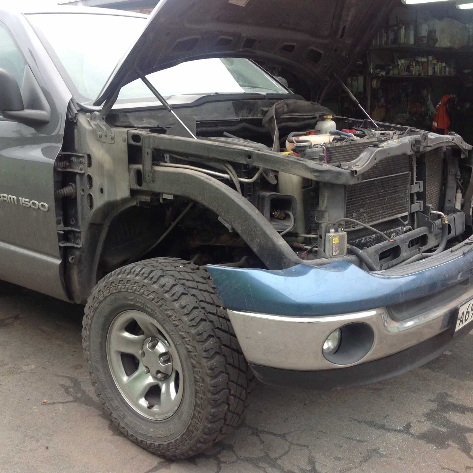

Сегодня был снят кузов для рихтовки переднего борта (у старого хозяина что то туда прилитело), за одно передний борт со стороны кабины был зашкурен и пролит антигравием, в дальнейшем будет сниматься второй раз для покраски "спины" кабины и кузова alligator'ом... Кстати были замеряны болты крепления кузова для последующего приобретения новых подлиней для лифтовки. Диаметр Ф10 шаг1,5 метрические... Дальше фотки:

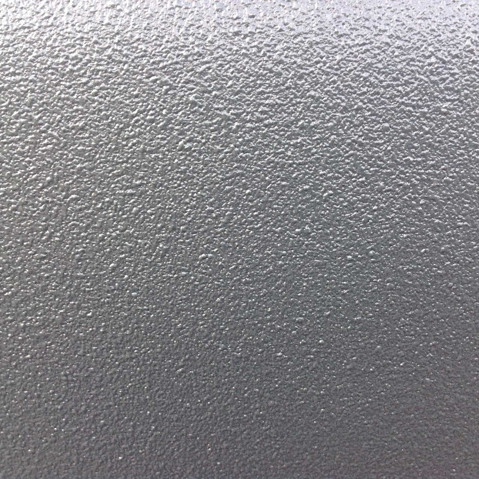

Тут у меня несколько аргументов, которые перевесили чашу джеты:
- я видел выкрас и мне понравилась фактура;
- для меня сделали цену ниже рыночной 1265₽;
- фактура нанесения зависит от давления и расстояния нанесения - можно положить "наждачкой" а можно и глянцем... То есть мелкой фракцией и крупной.
Почитал отзывы, посмотрел много видео про то и то, понял, что особой разницы нет... Буду тут выкладывать по мере сделанного.

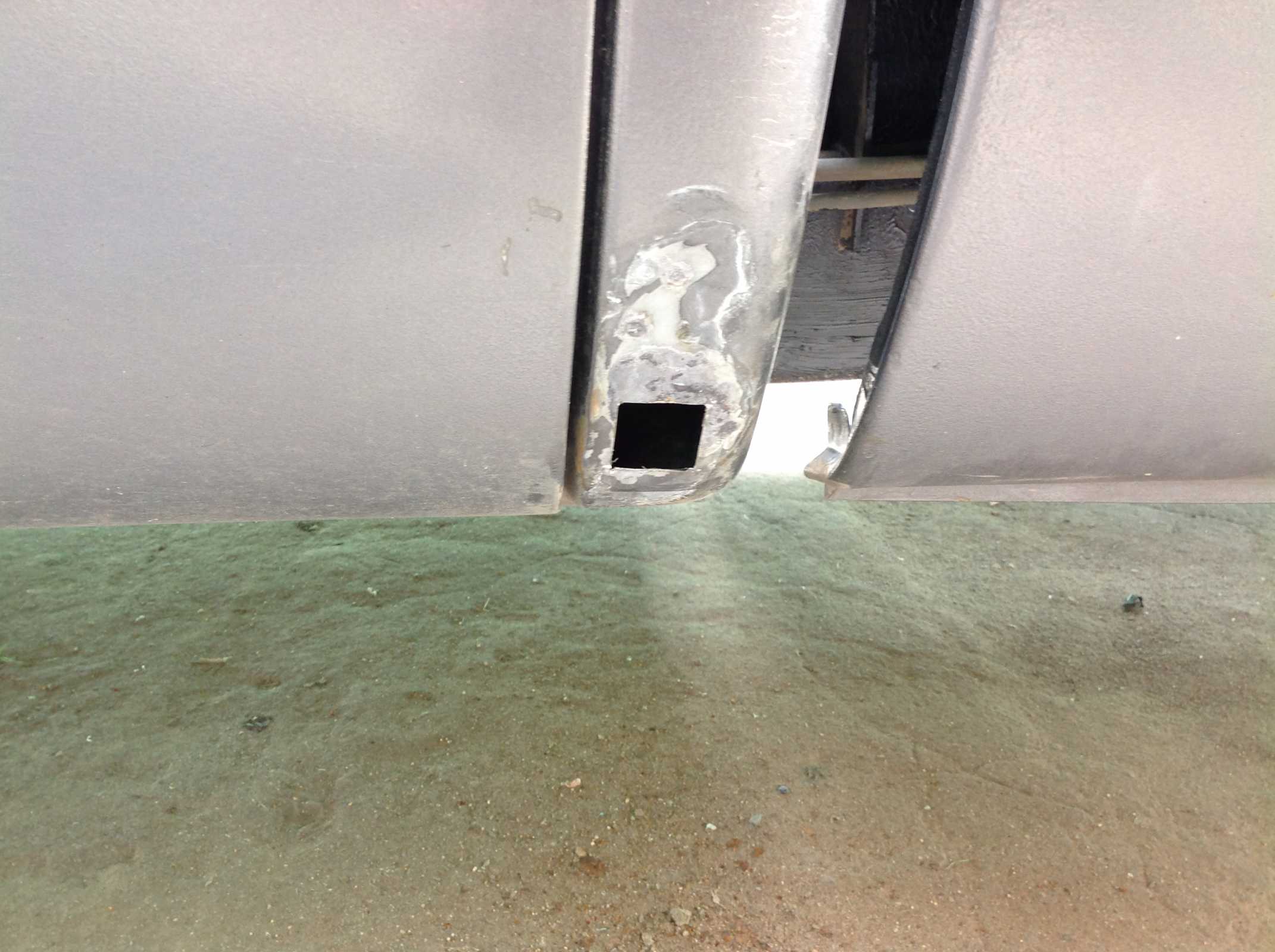

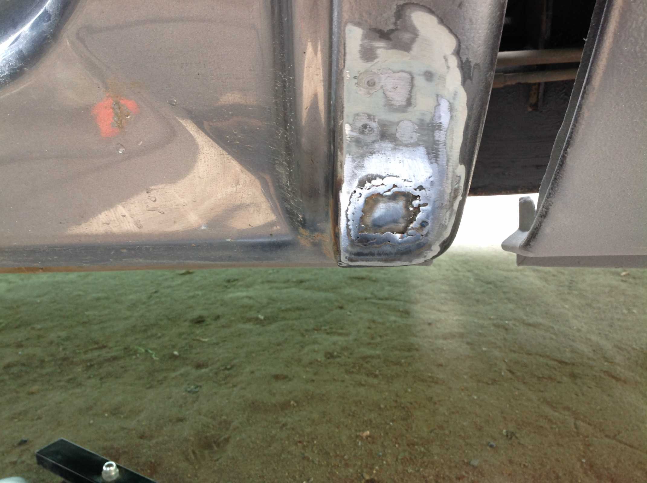

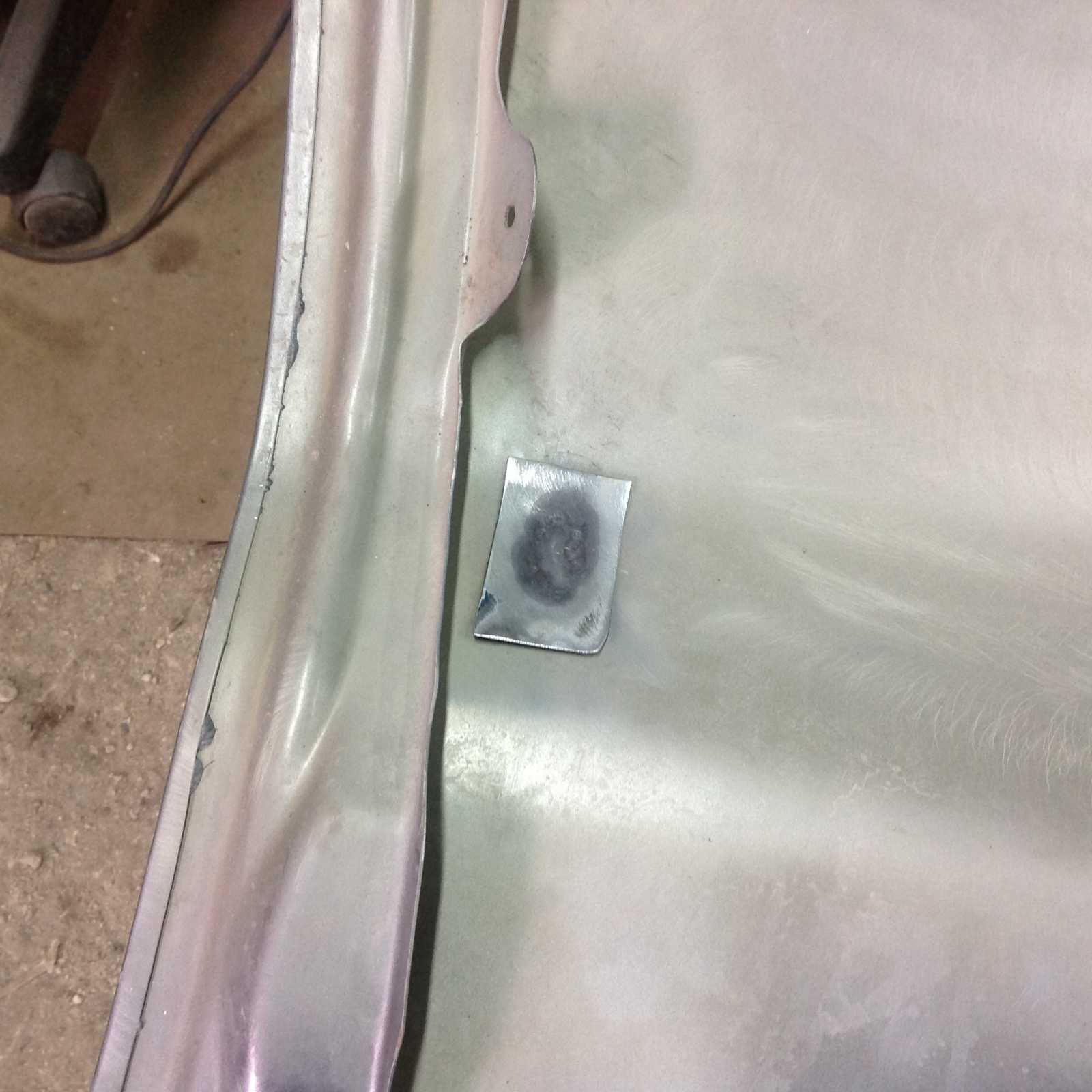

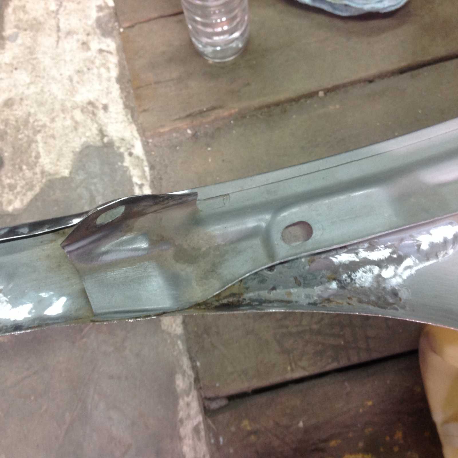

И так продолжаемС... Кузов имеет мелкие очаги коррозии, которые зачищаются пневмо инструментом, это не сложно... После чего все места протравливаются преобразователем ржавчины с цинком... Нашел единственное место, где проржавело насквозь (машина долго стояла, порядка трех лет), и то, пятнышко с рублевую монету... Вырезали чуть больше, чтоб удалить очаг ржавчины, вырезали прямоугольник чуть большего размера, вставили внутрь, обварили, зашпаклевали и загрунтовали..
servikk (Сергей)#6

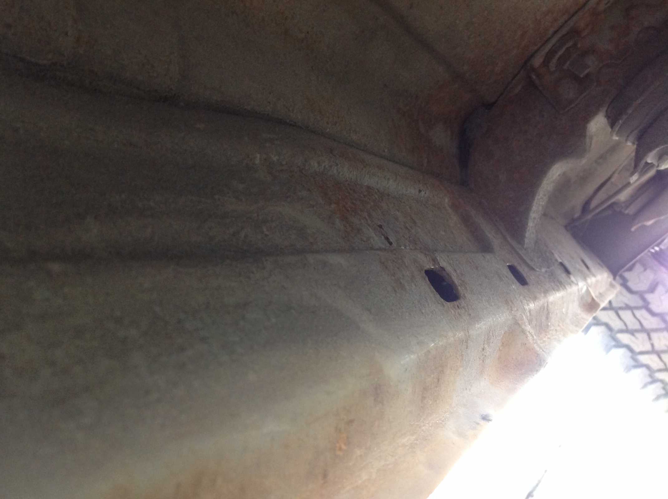

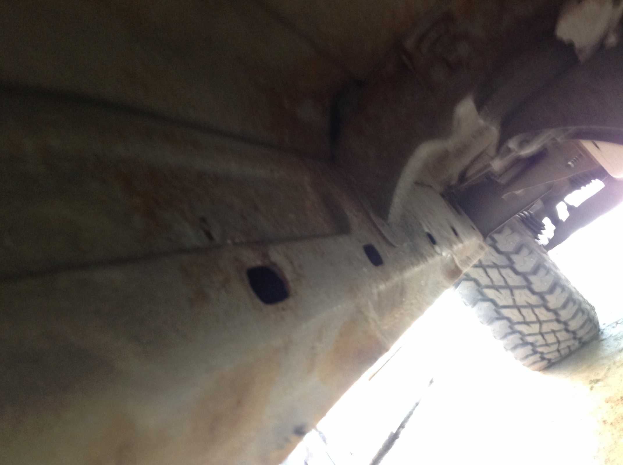

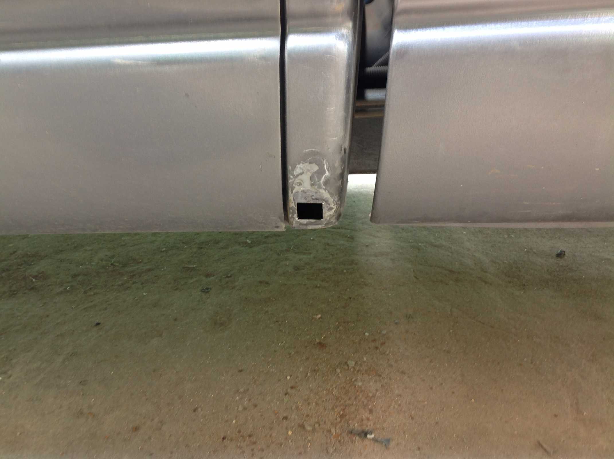

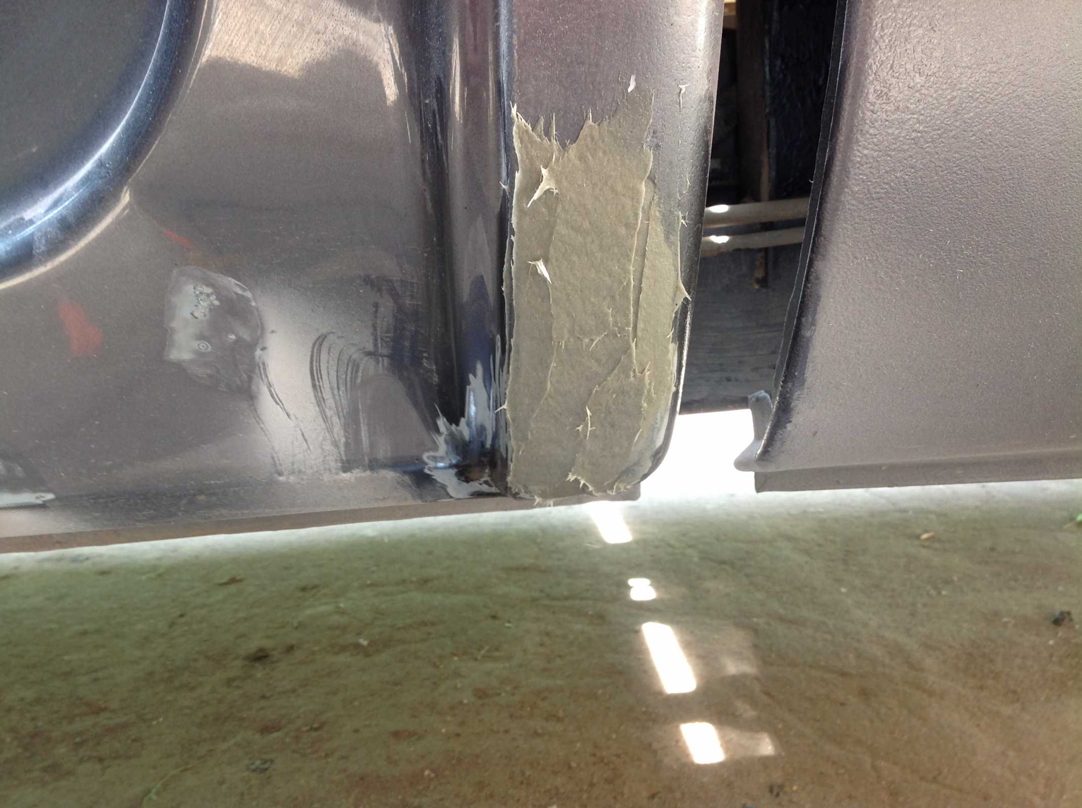

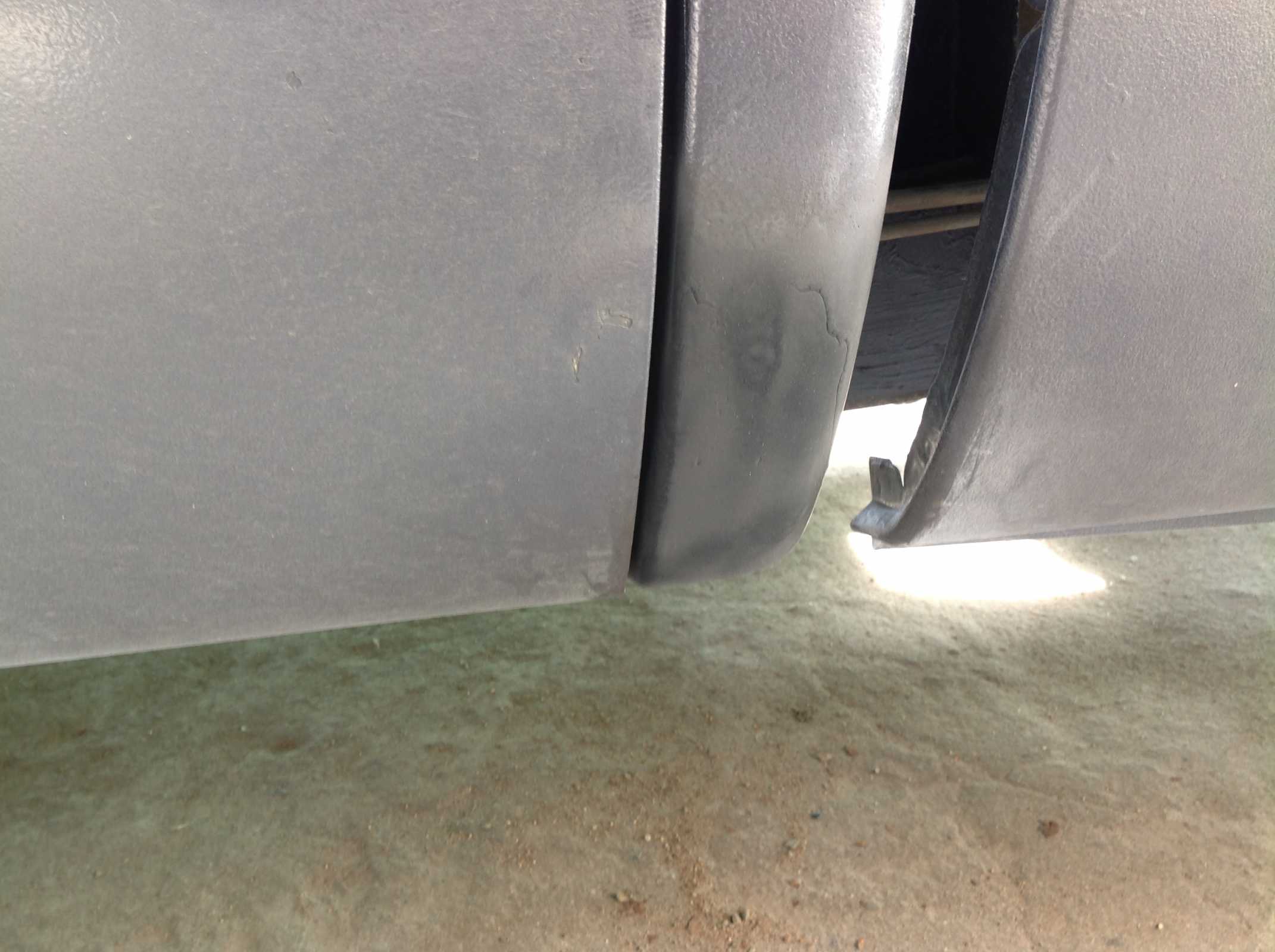

А вот так выглялят пороги со стороны рамы... Начал сегодня зачищать, удалил песок и грязь из полости через технологические отверстия пневмо пистолетом, залил мовилем, через некоторое время буду проливать еще, только другим ингридиентом)))
Пороги будут отчищаться от ржи, проптавливаться преобразователем, грунтоваться и покрываться антигравием...

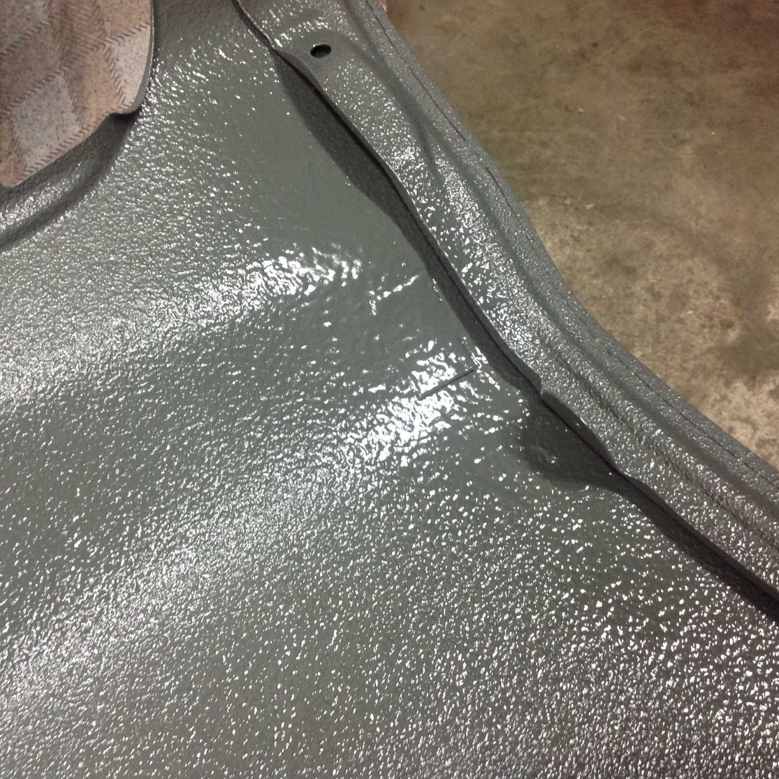

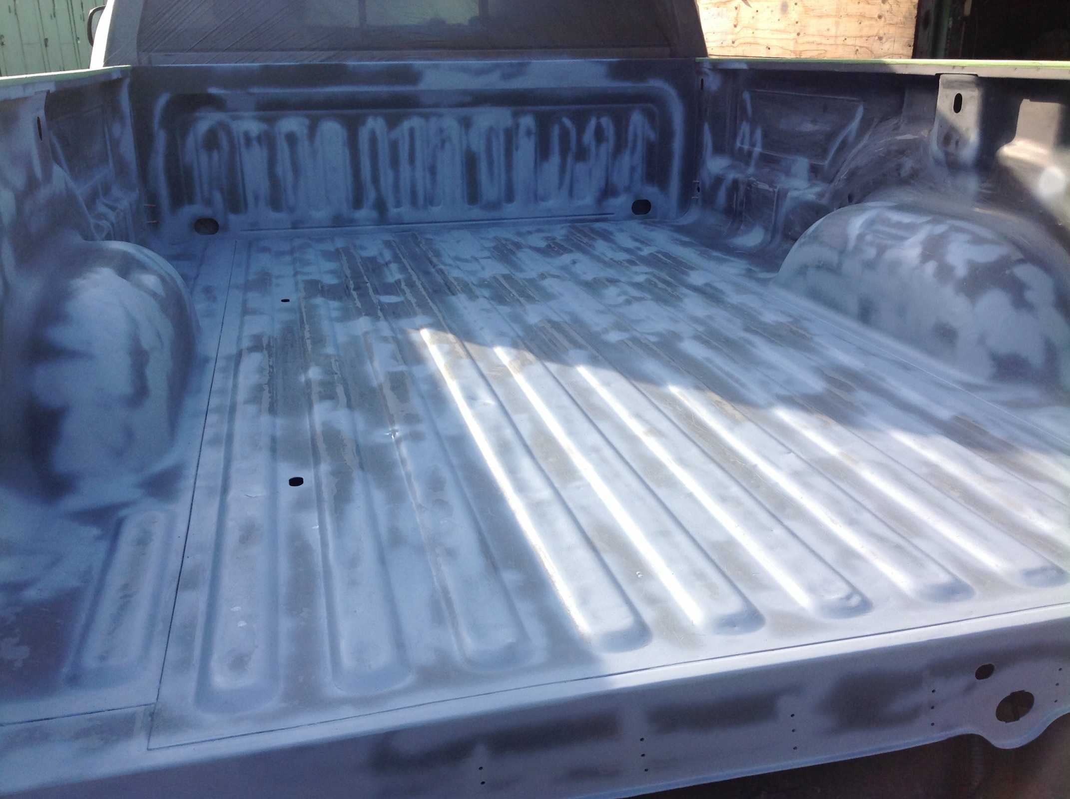

servikk (Сергей)#11

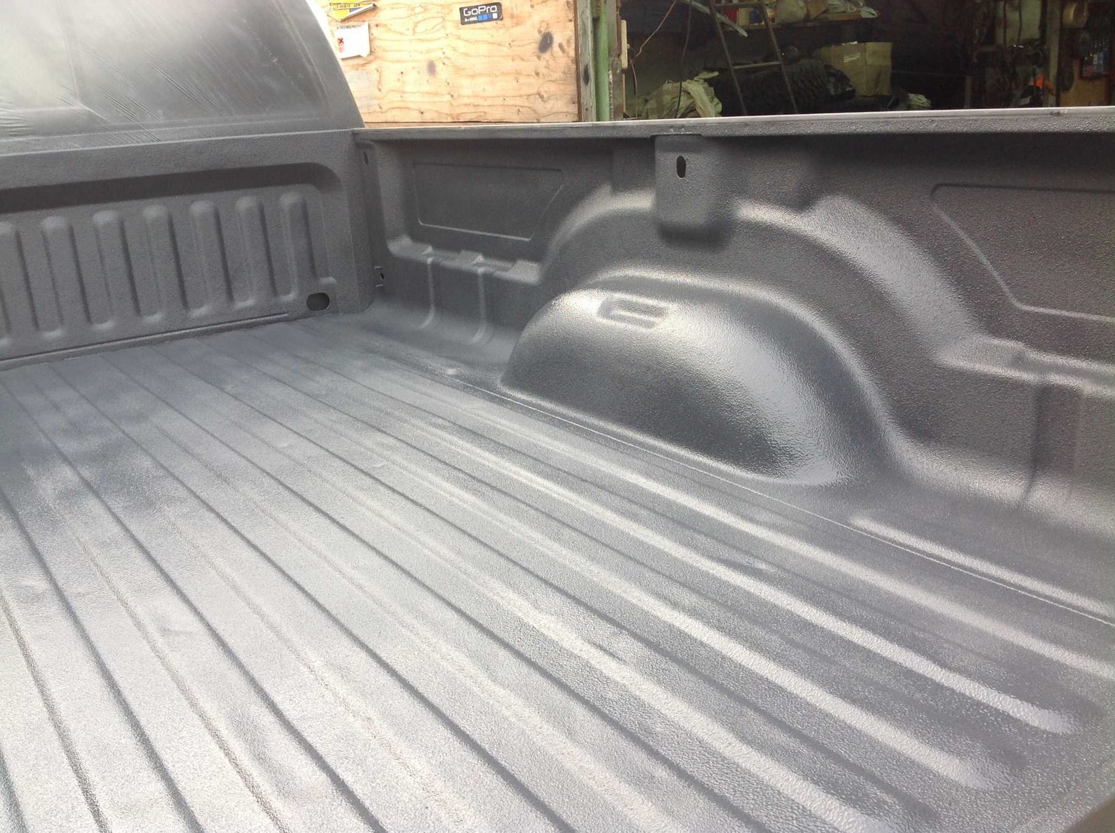

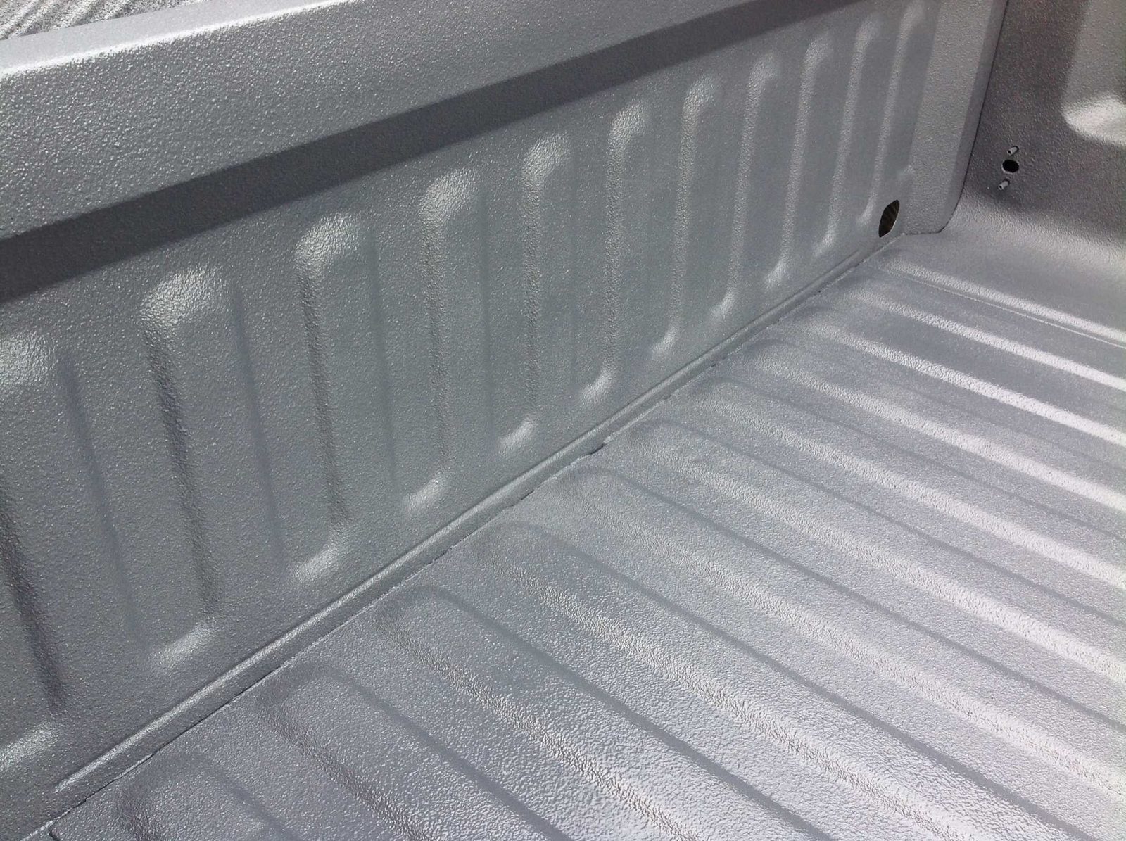

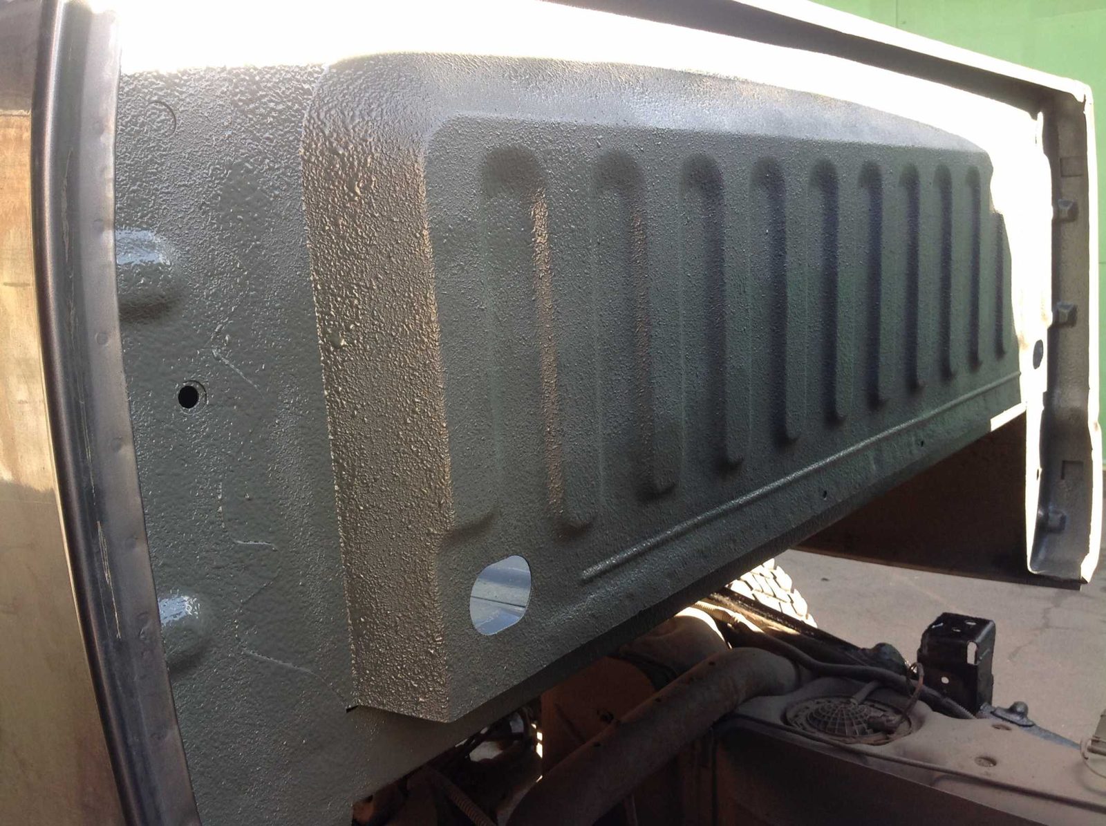

Вчера подготовка и покраска кузова изнутри, сегодня откидной борт...

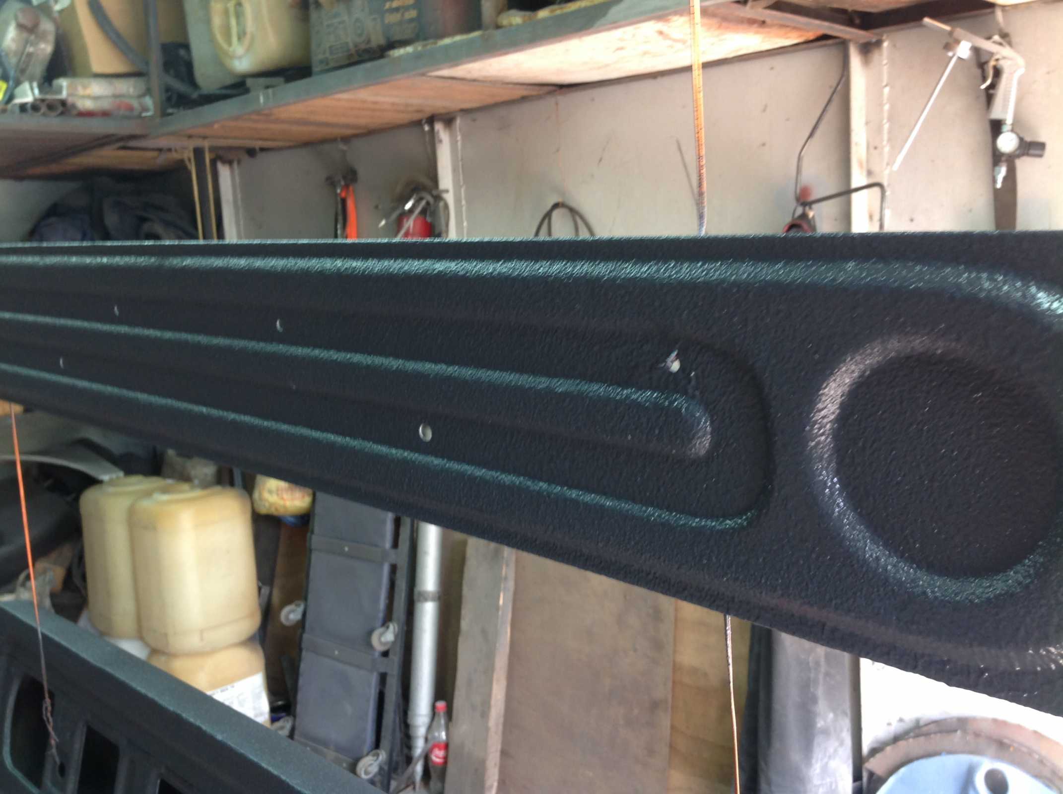

servikk (Сергей)#12

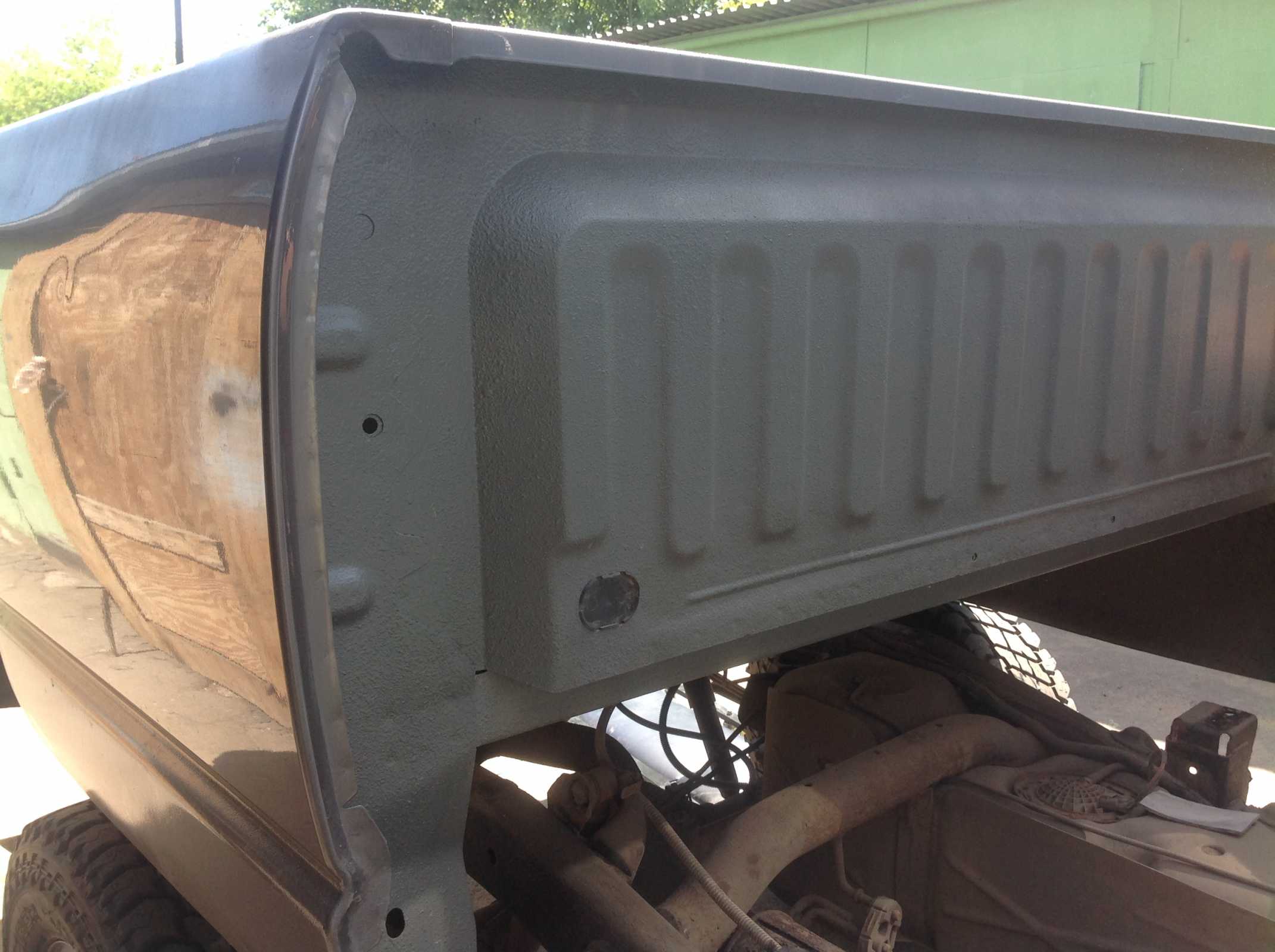

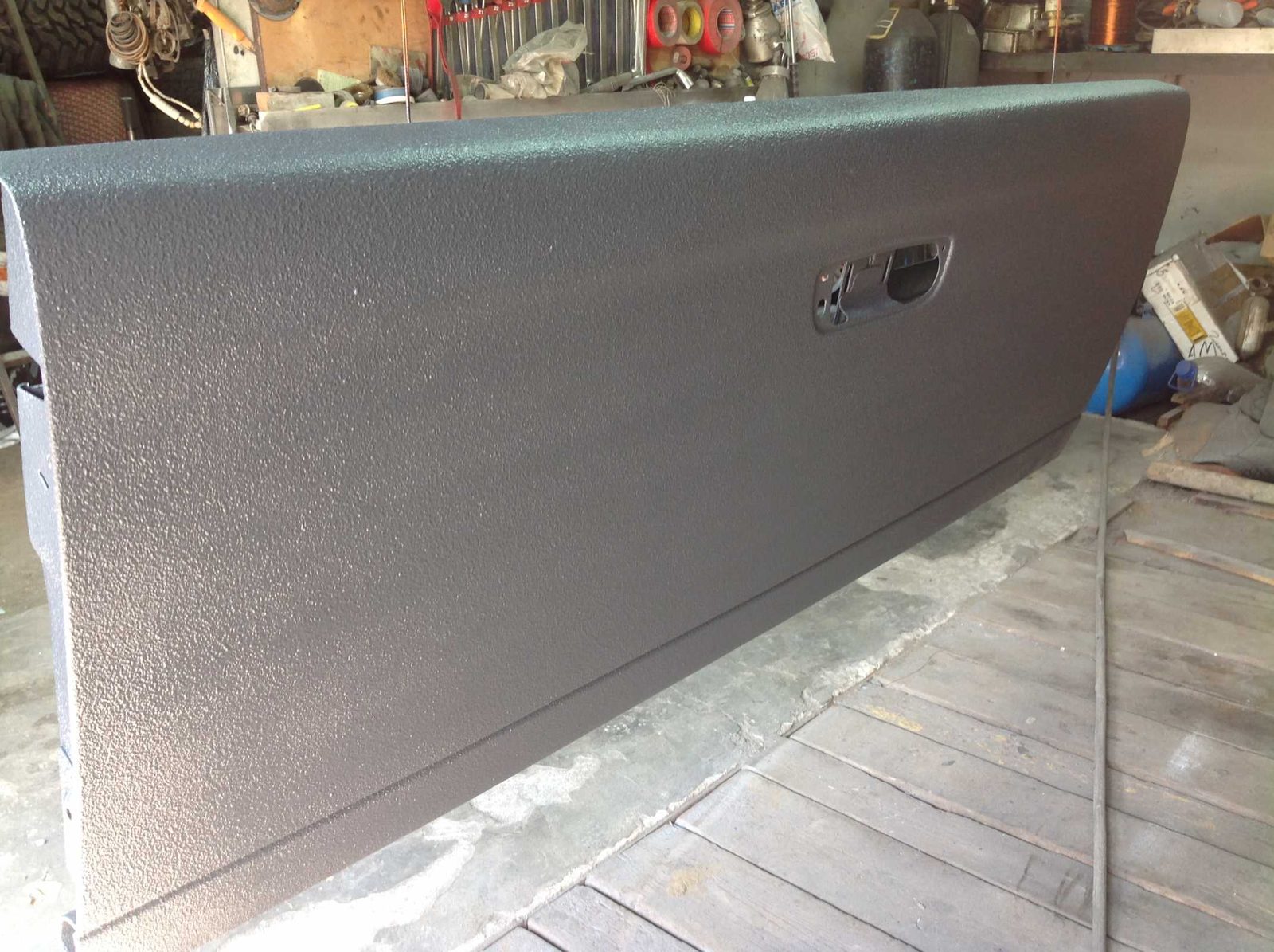

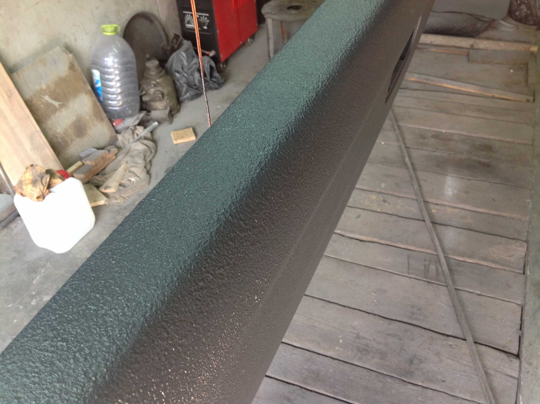

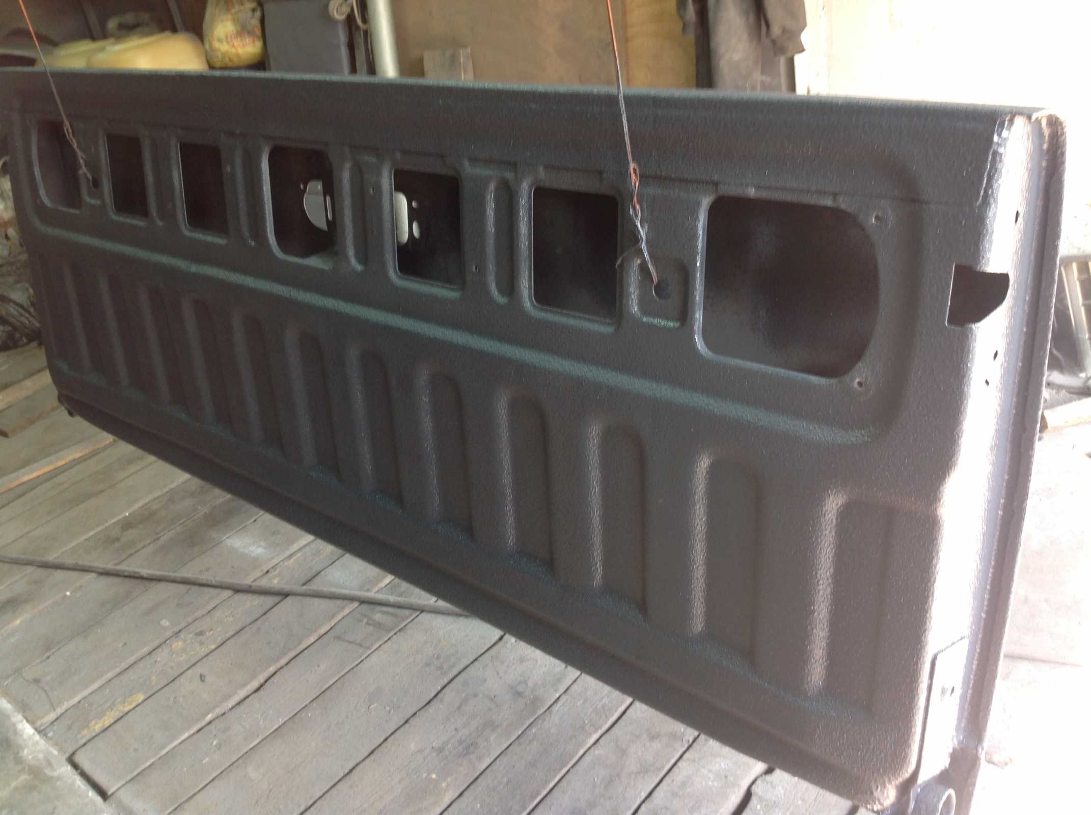

Как и запланировали, сегодня выкрасили откидной борт... Висит сохнет... 😆
Так же убрали антену с правого крыла, и подрихтовали/подшпаклевали кой чО.

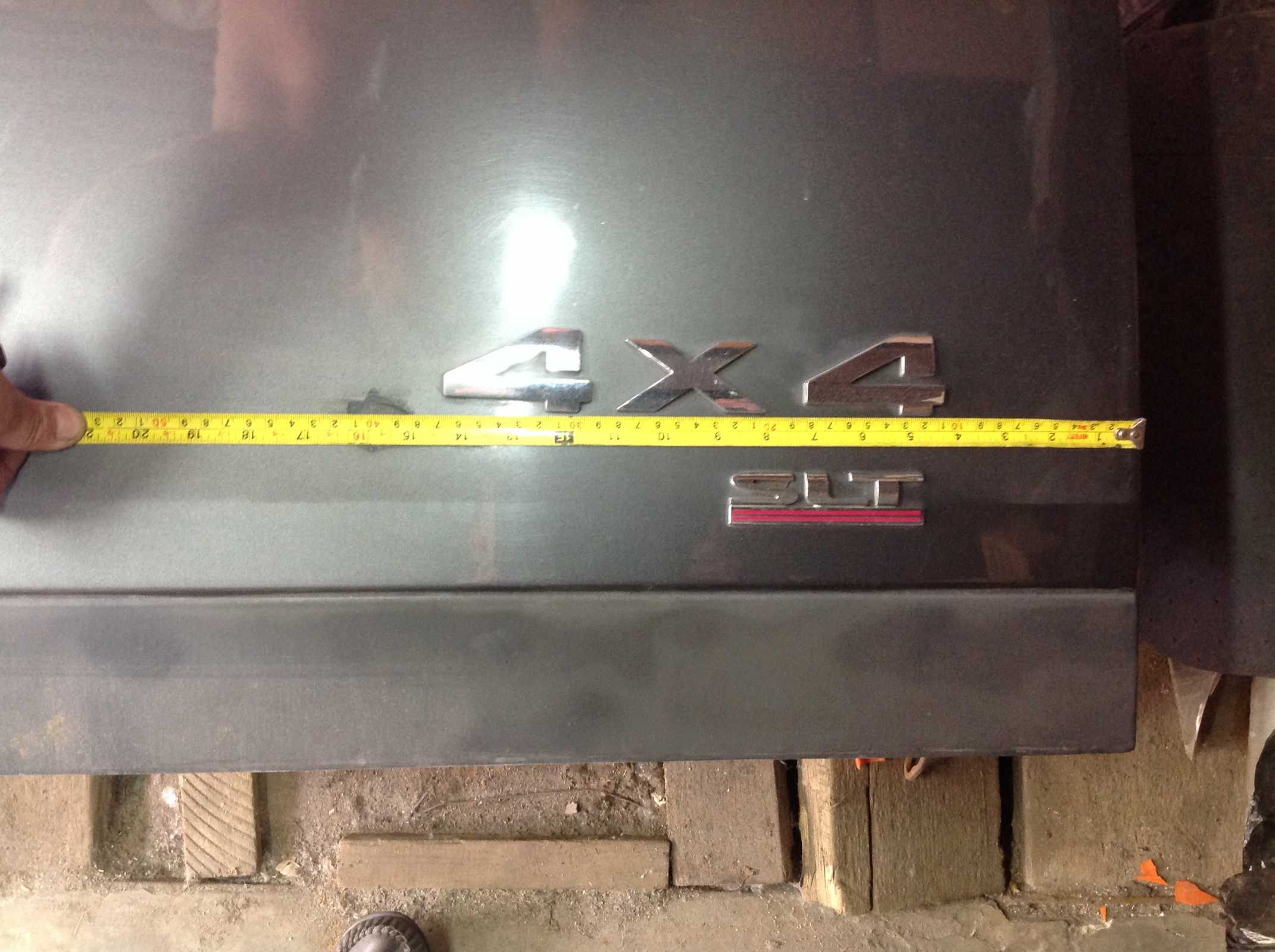

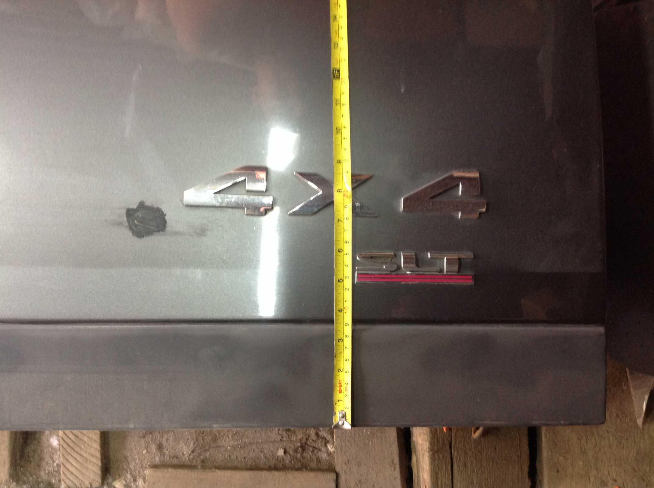

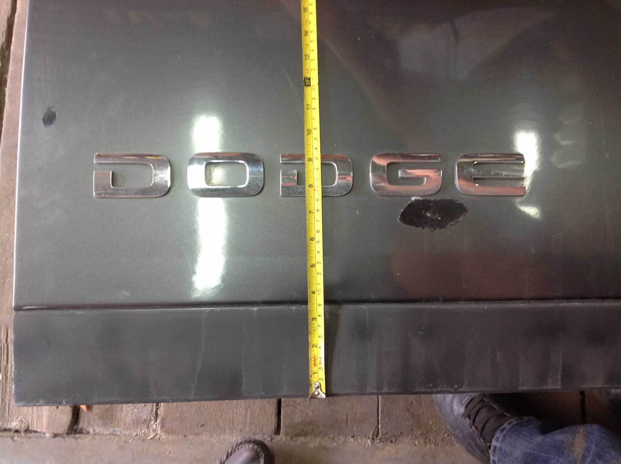

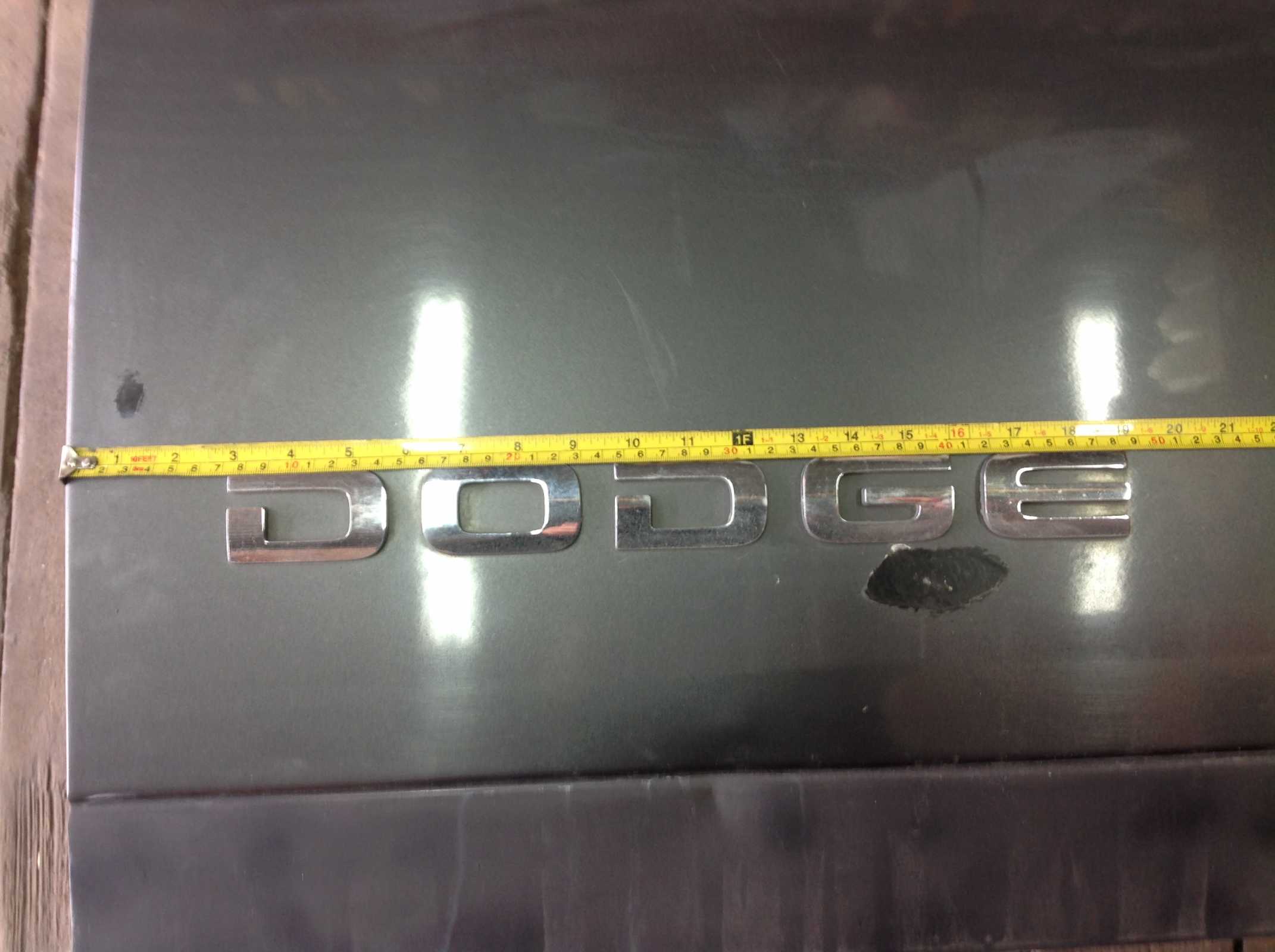

Аз да... Наклеечки были демонтированы с борта, отправленны в пескоструйку для удаления хрома и в последующем будут алыми под лаком... Фото оригинальных параметров расположения шильдиков:

Вот это то и интересно! Что было и что стало и процесс устранения "косяков"😉[/quote] Постараюсь все подробно фотографировать... Правда вот удаление антенны с переднего крыла че то пропустил... Но принцип был тот же как с и порогом... Пятачок металла был зачищен приварен изнутри, потом зашпаклевано... В будущем, антенны будет две, одна FM, вторая CB, и располагаться они будут на трубе на кузове, которая в проекте... 🙂

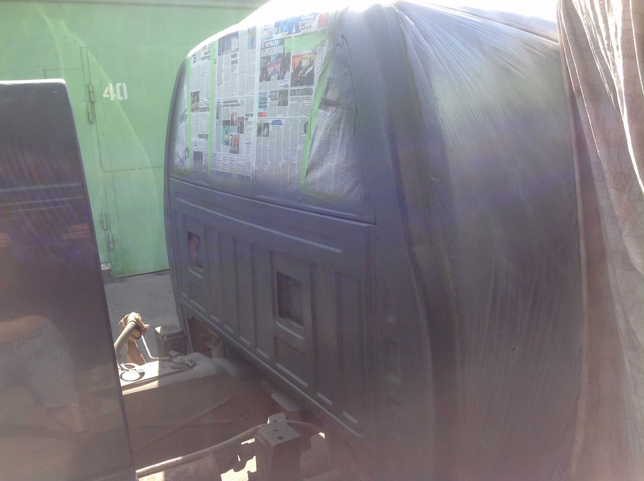

servikk#18

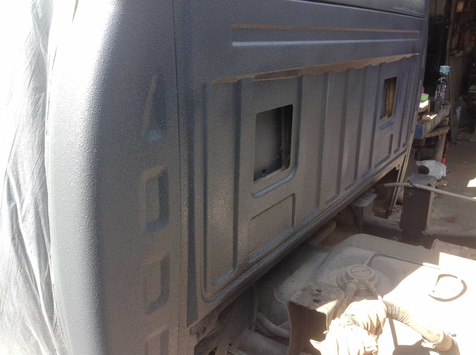

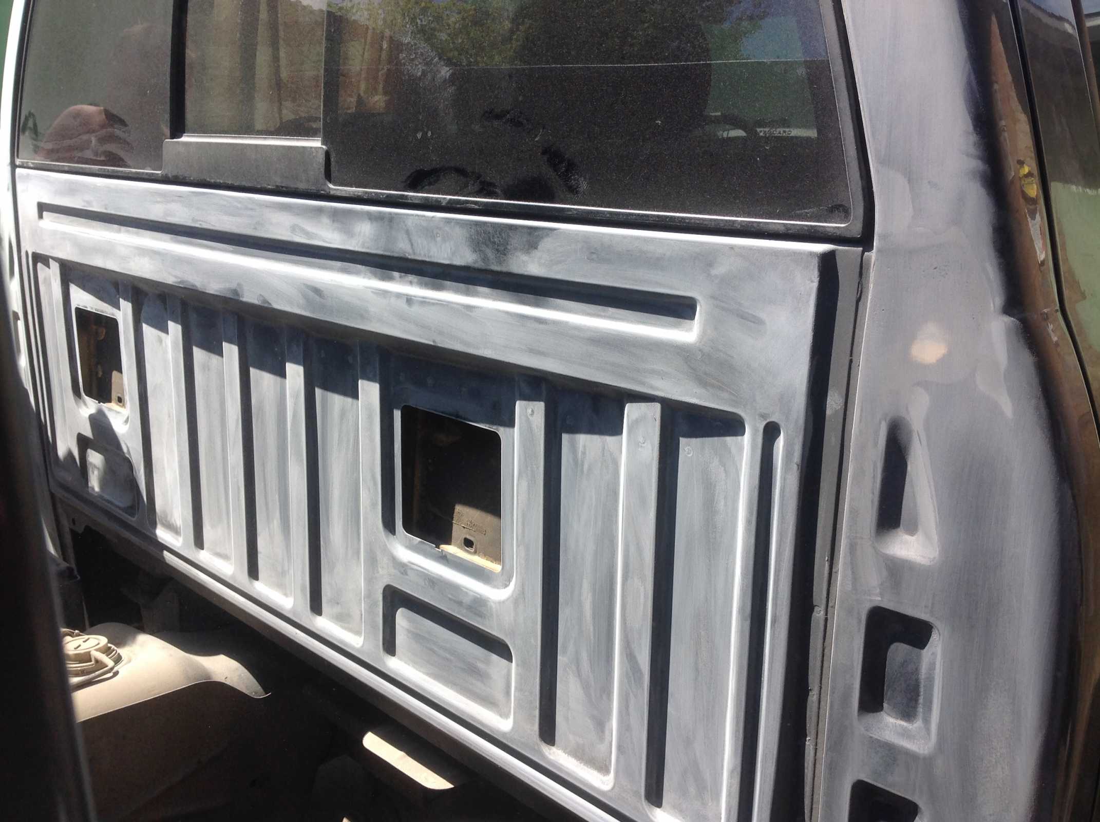

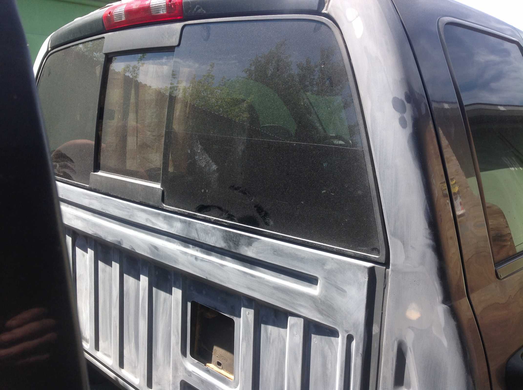

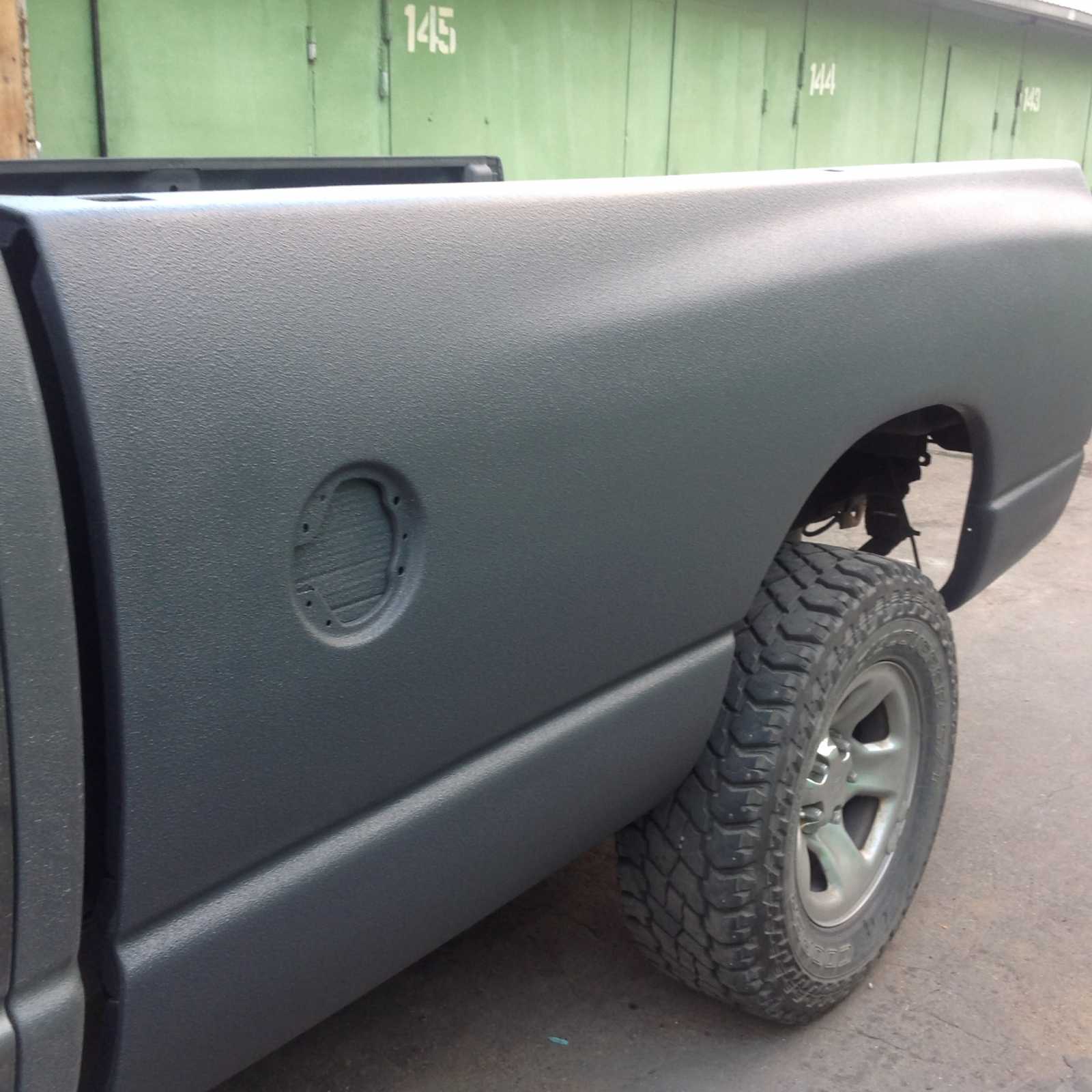

Вот... Теперрь красим "спину" у кабины... Все "паучки" зачищены и протравлены...

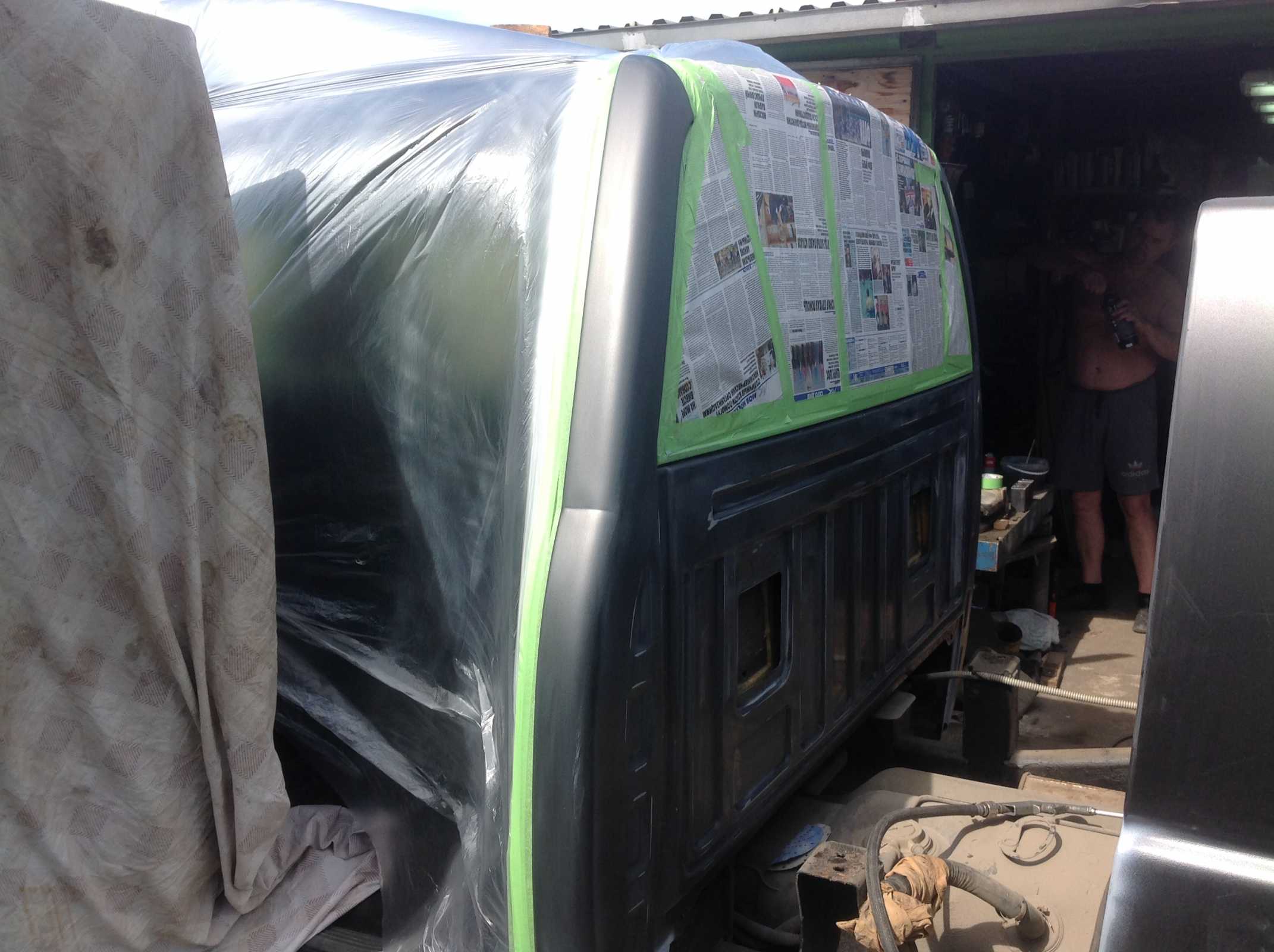

servikk#19

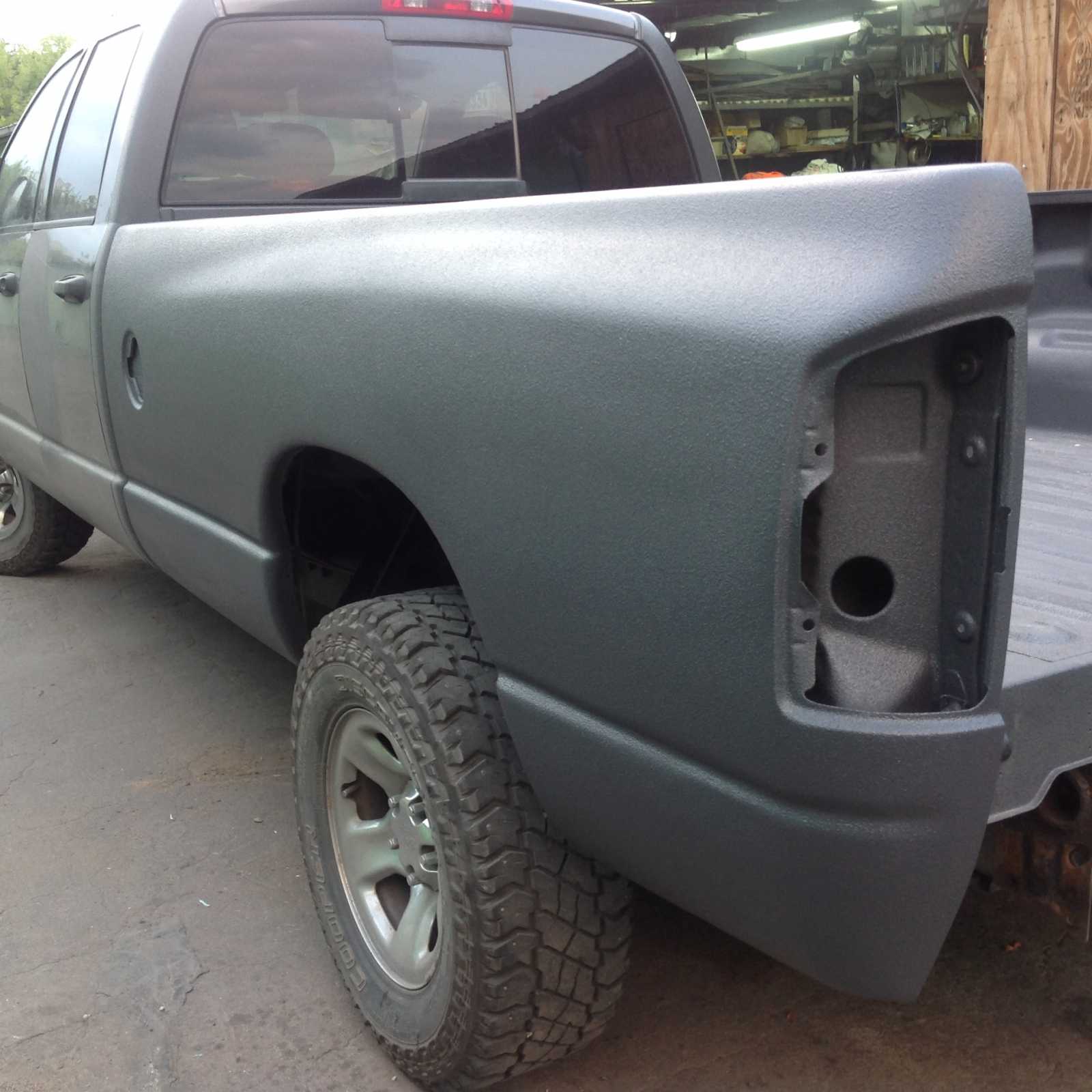

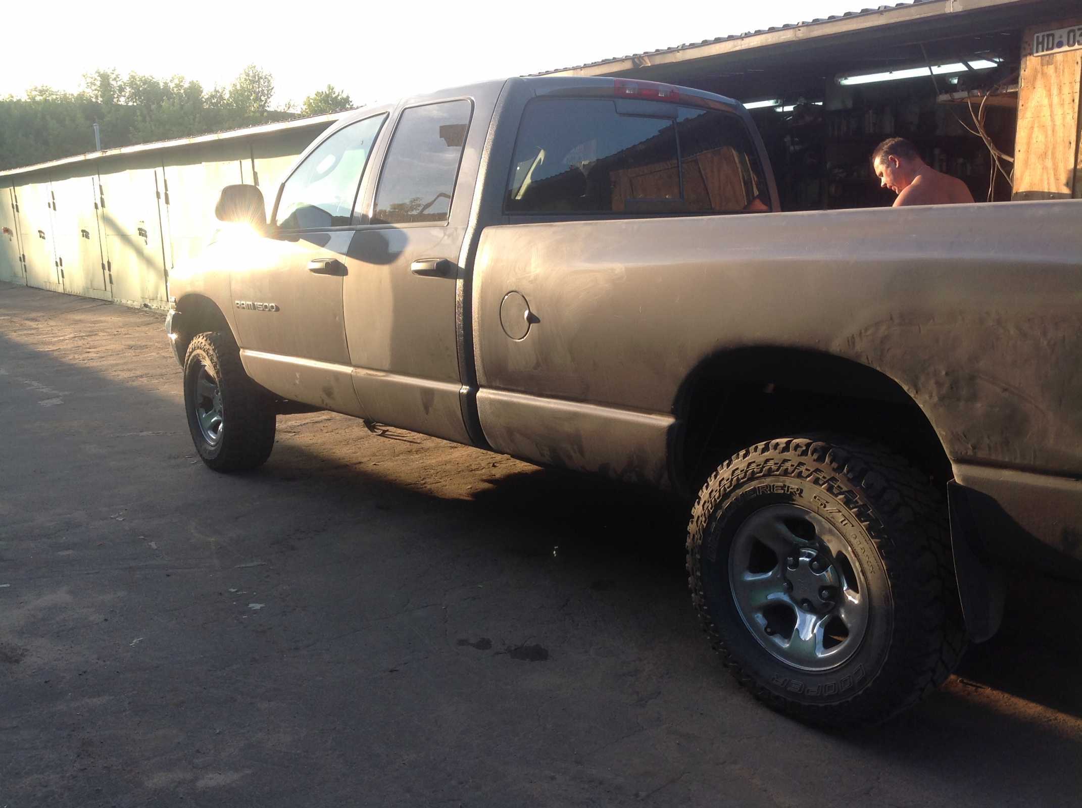

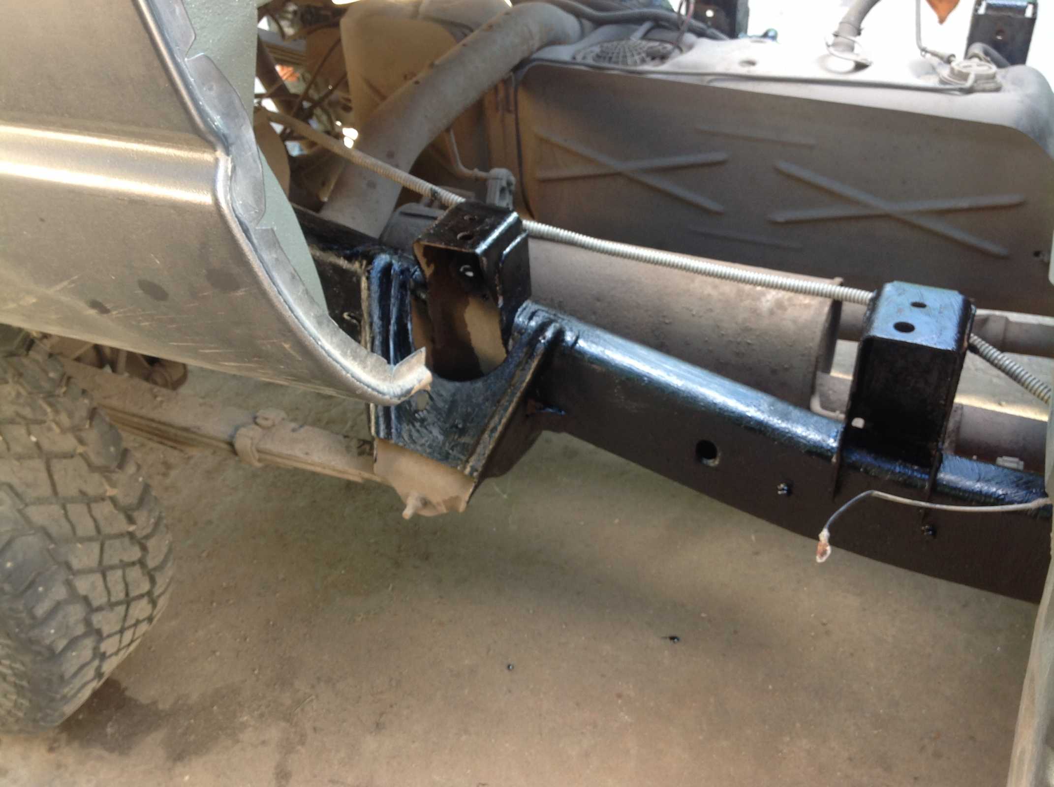

Покрасили спину, заодно лифтанули авто на два дюйма...
Обработали проблемные места....

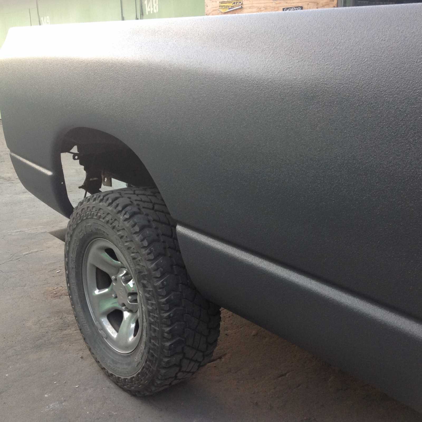

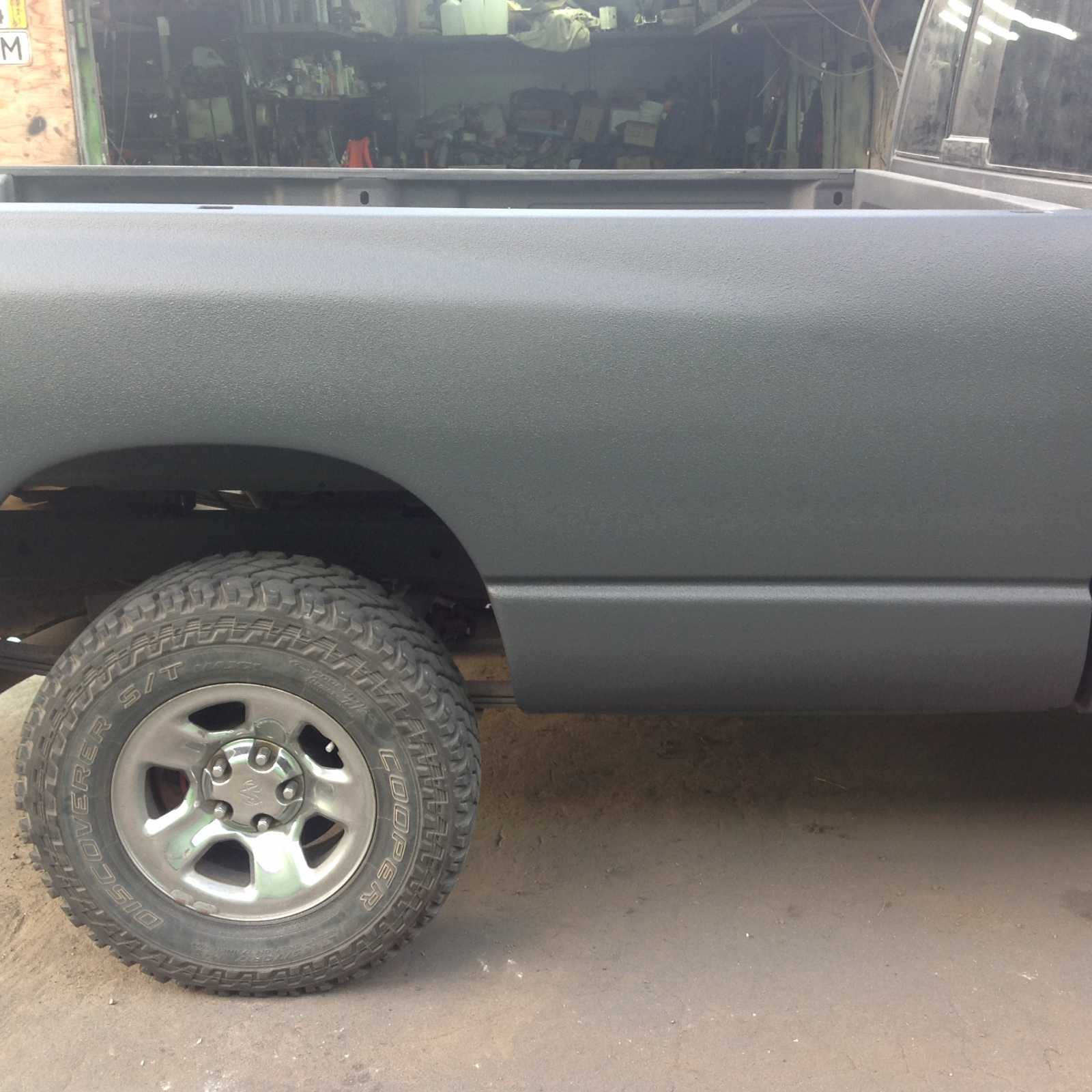

Очень долго провозились с левым бортом (правка), посему сегодня покрашен только правый борт, левый оставили на следущие выходные...

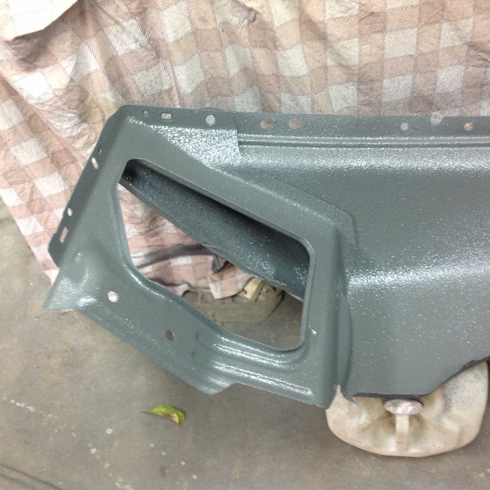

servikk#21

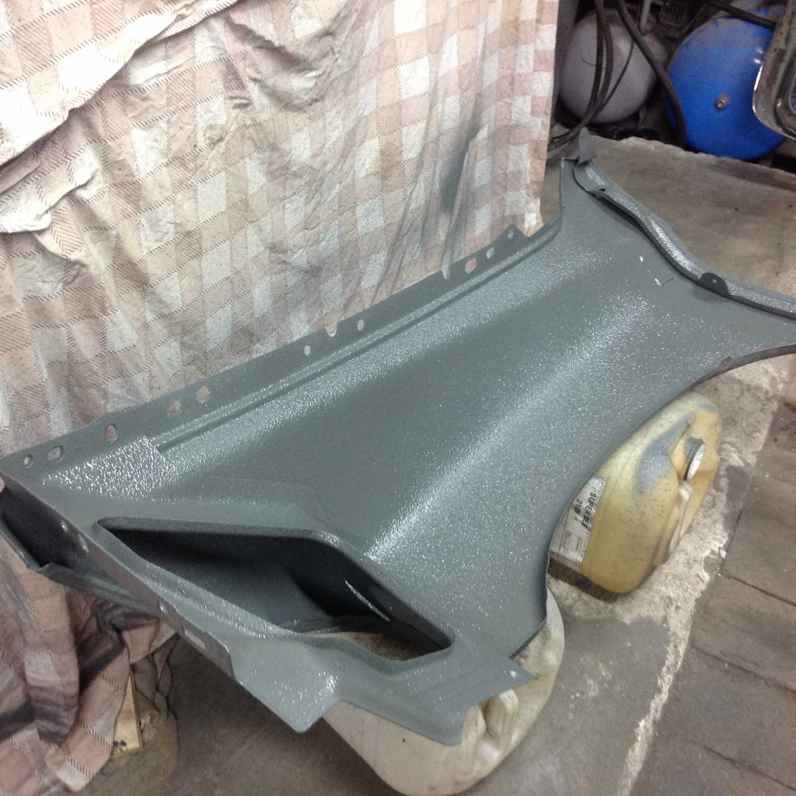

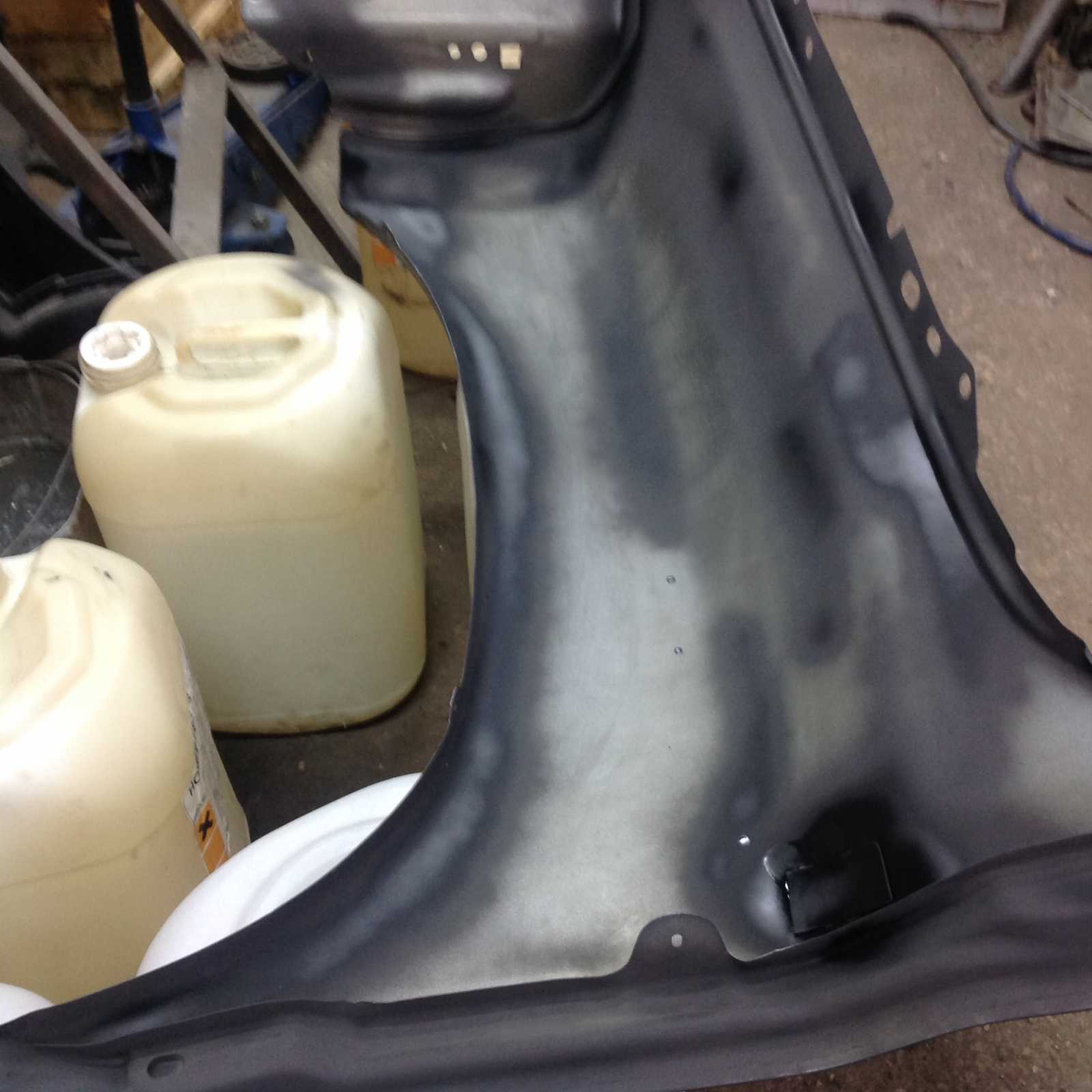

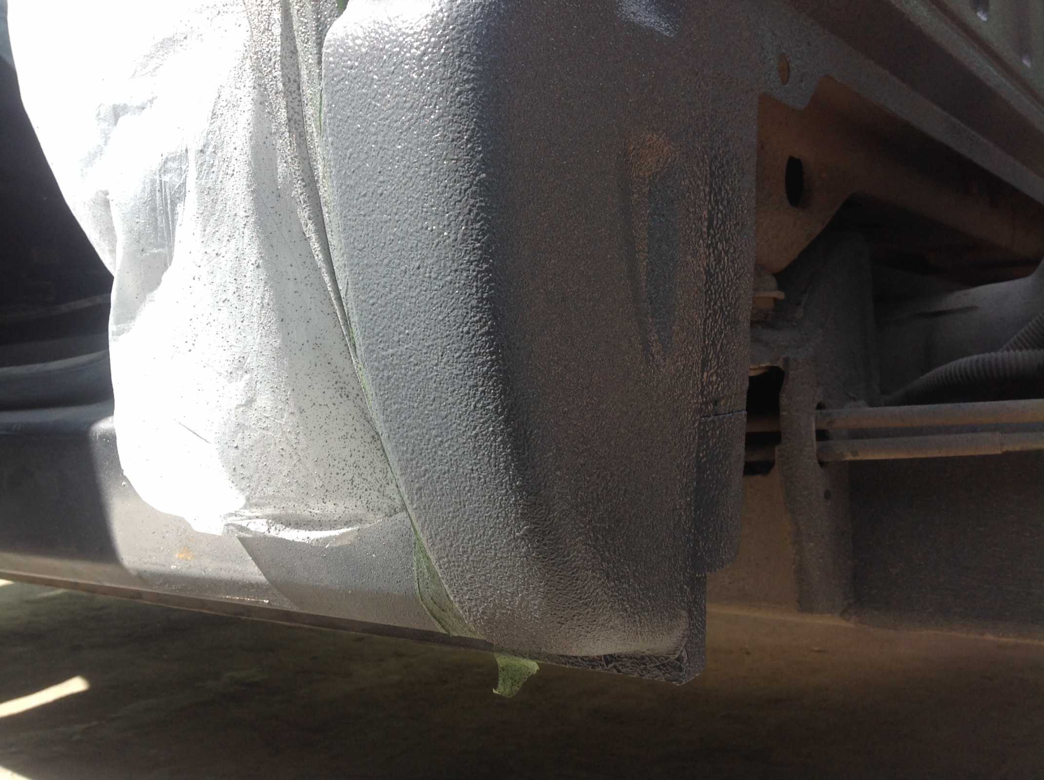

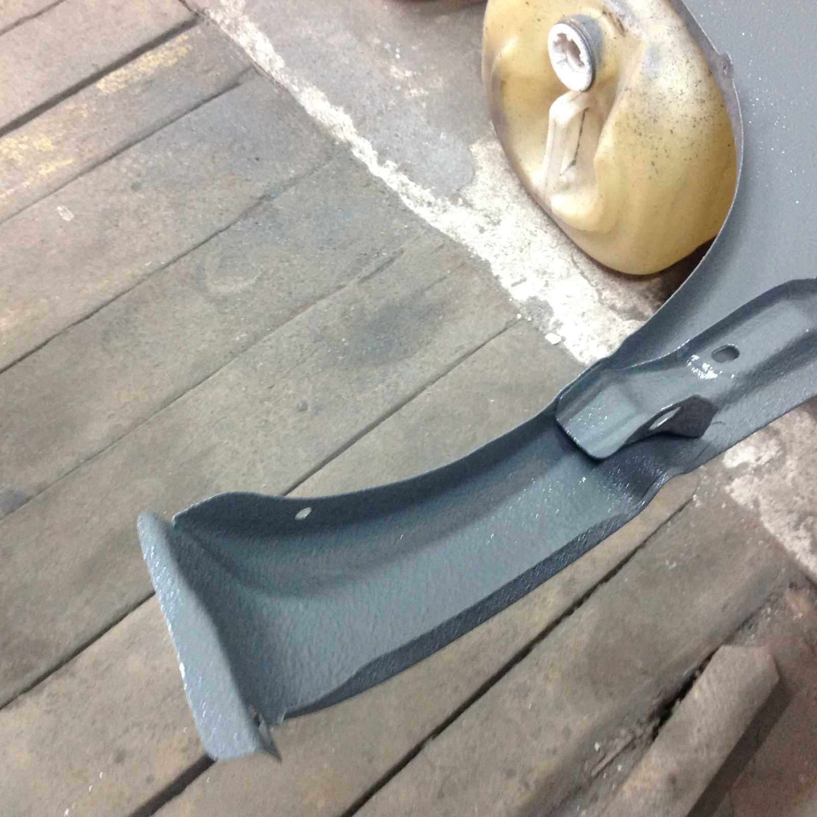

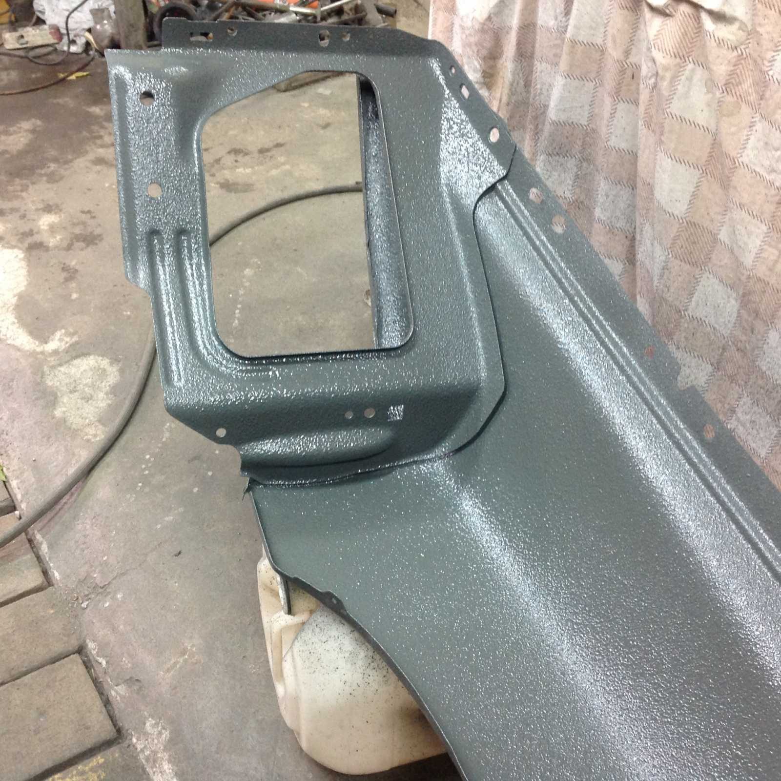

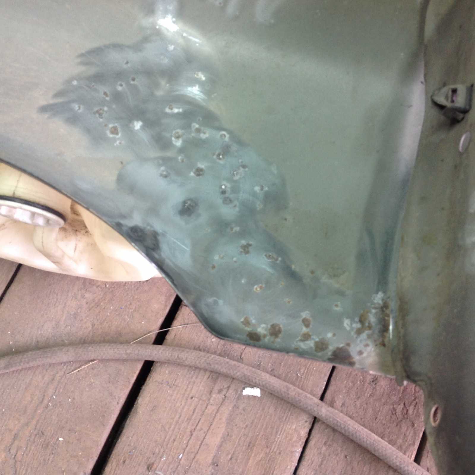

Сегодня... Погода блин... Кроче, были зачищены и загрунтованы жучки на капоте и крыльях, сняты крылья и изнутри полностью отчищены все проблемные места, загрунтованы и покрыты антигравием... Благо снятые крылья можно было обрабатывать в гараже под крышей:
servikk#22
Атенная заплатка была залита грунтом и антигравием...При удачном стечении обстоятельств, завтра покрасим морду - капот и два крыла...

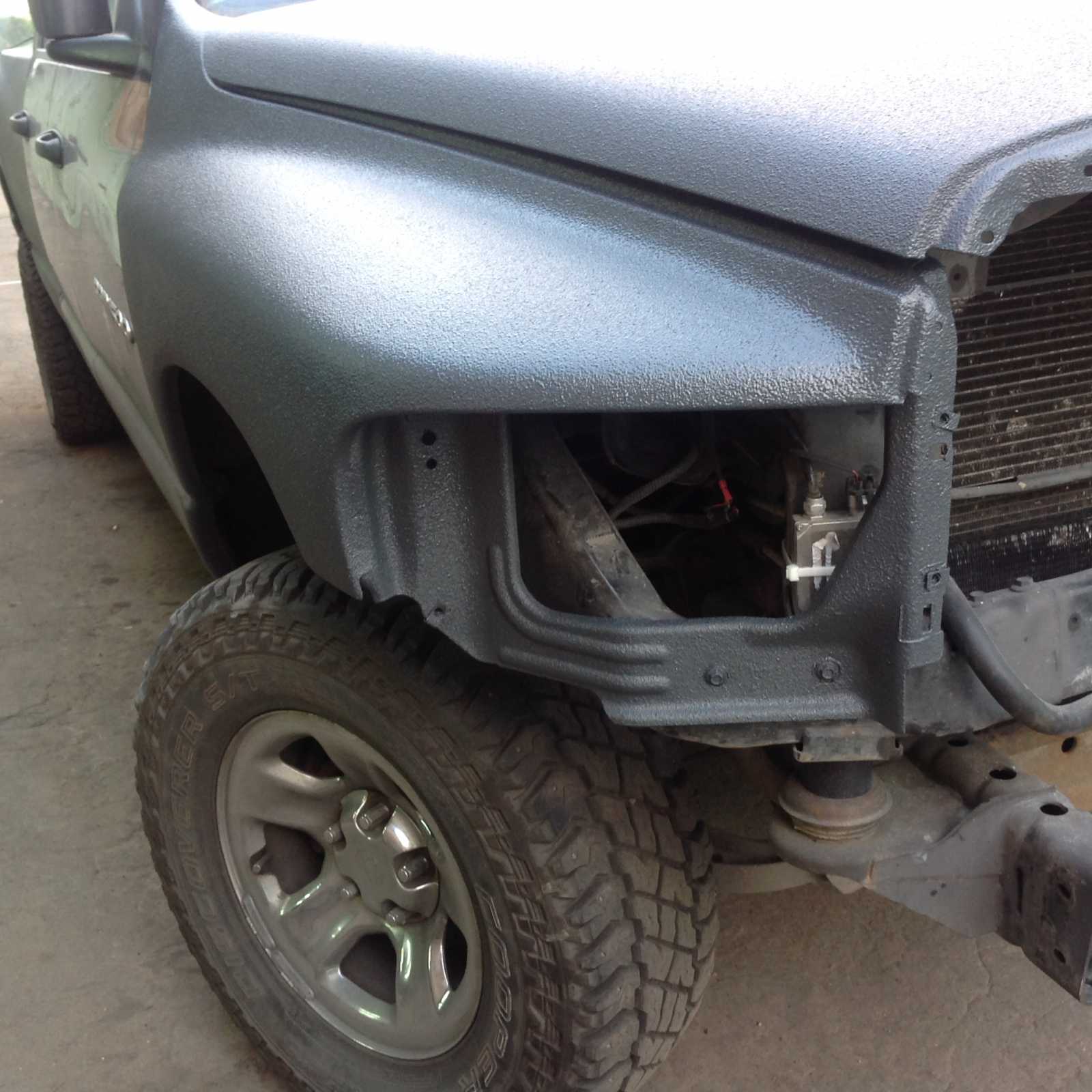

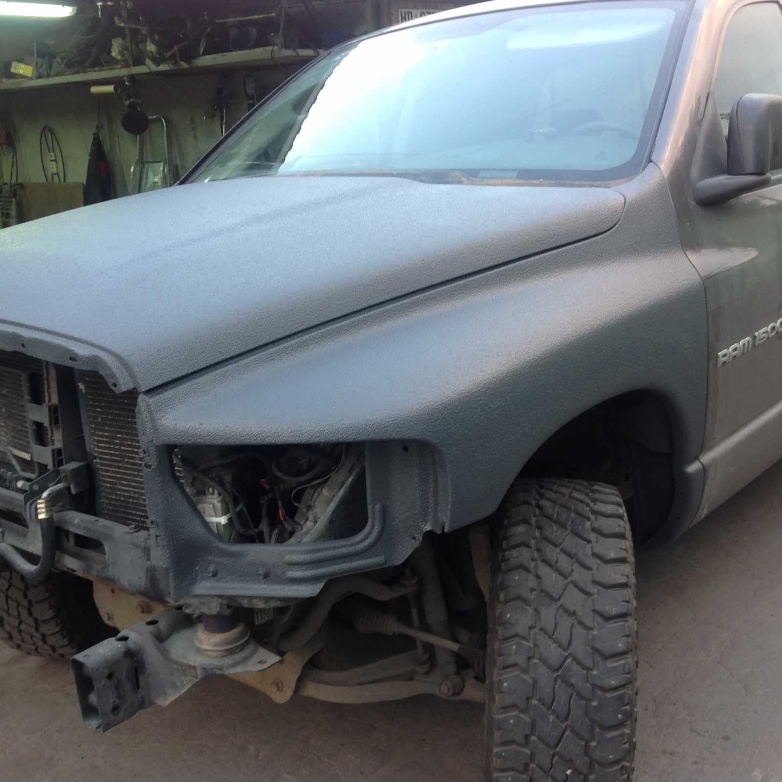

servikk#23

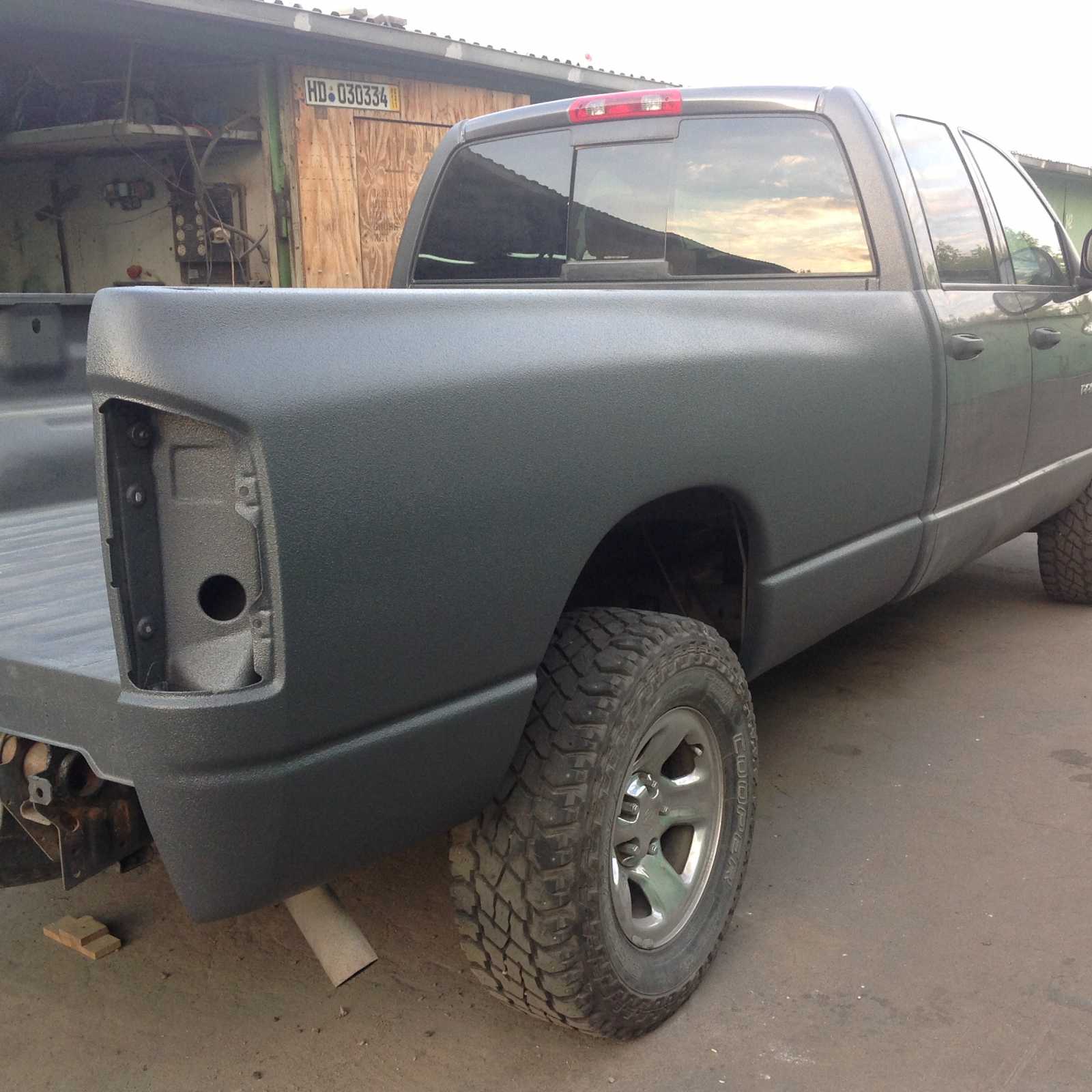

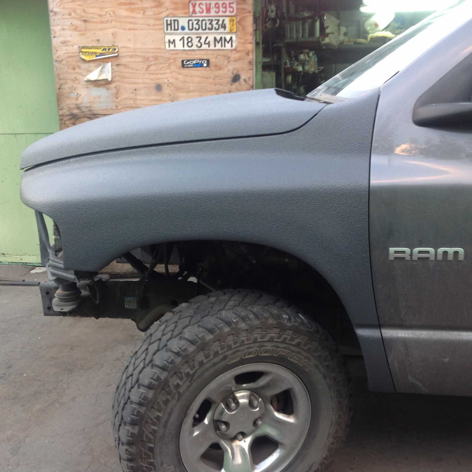

Сегодня была покрашена морда и левый борт, завтра будем собирать... Подкрылки вперед назад, антигравий задних колесных арок...
