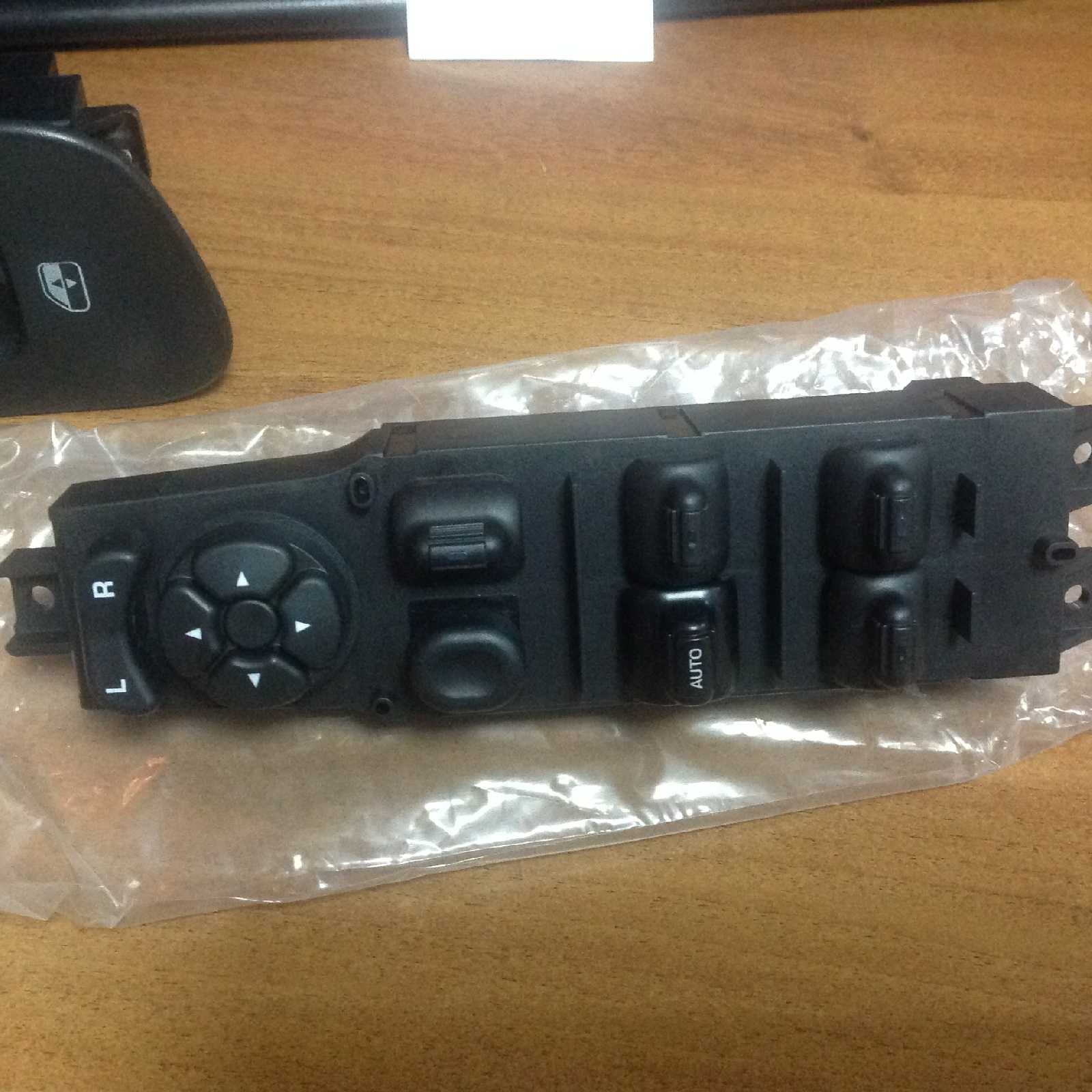

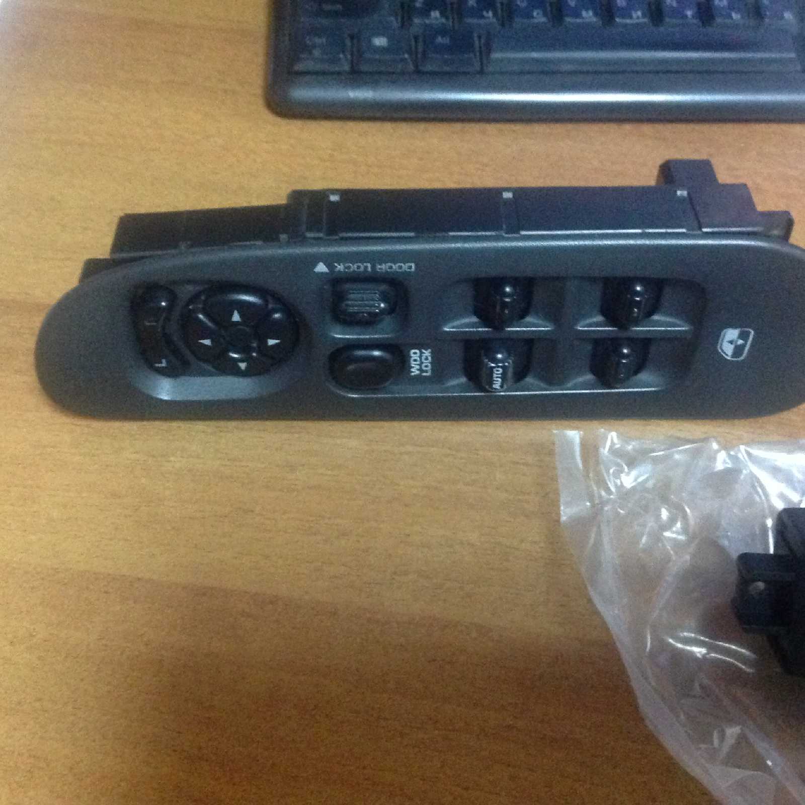

servikk#81

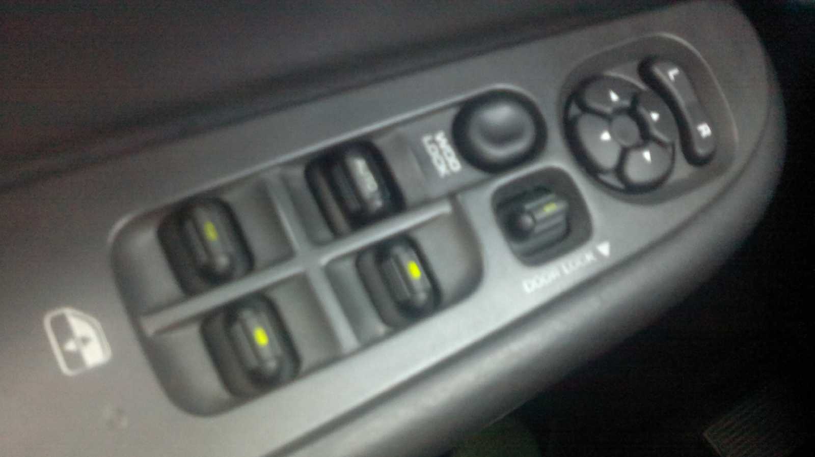

Теперь блок управления стеклоподъемниками....
Старый дурил безбожно, то не открывал, то не закрывал.... 😈
Заказан с али новый за 1600р. и подождал пару тройку недель, теперь всё работает как часики!!! Вот что вышло:

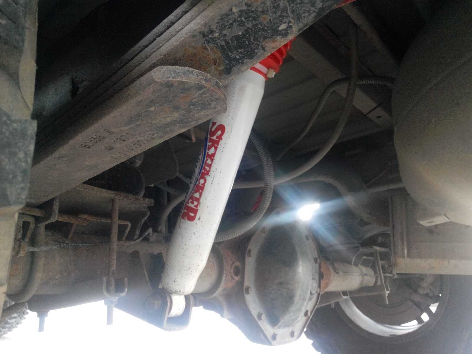

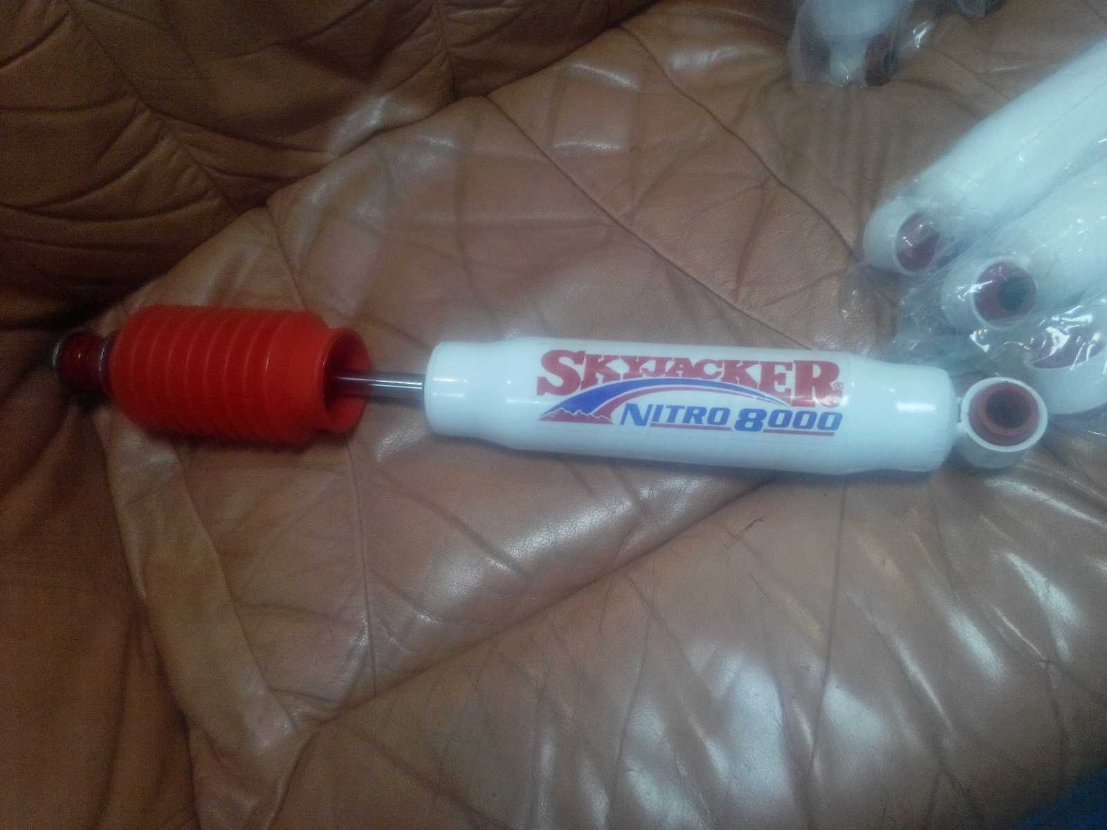

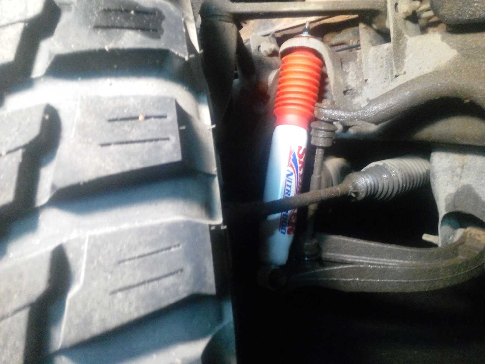

Замена всех амортизаторов на ВОТ эти....
White ShadoW#83
один киевский рэмовод лестно о них отзывался. говорит, что хорошее отношение чена-качество. у него они по кругу на 3500-м стоят

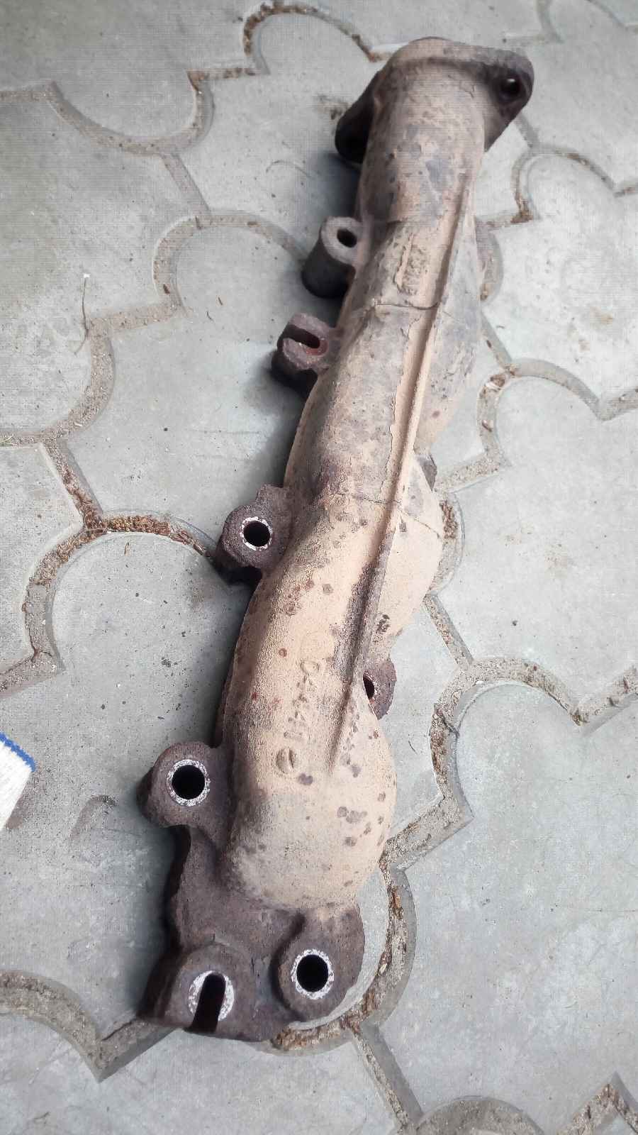

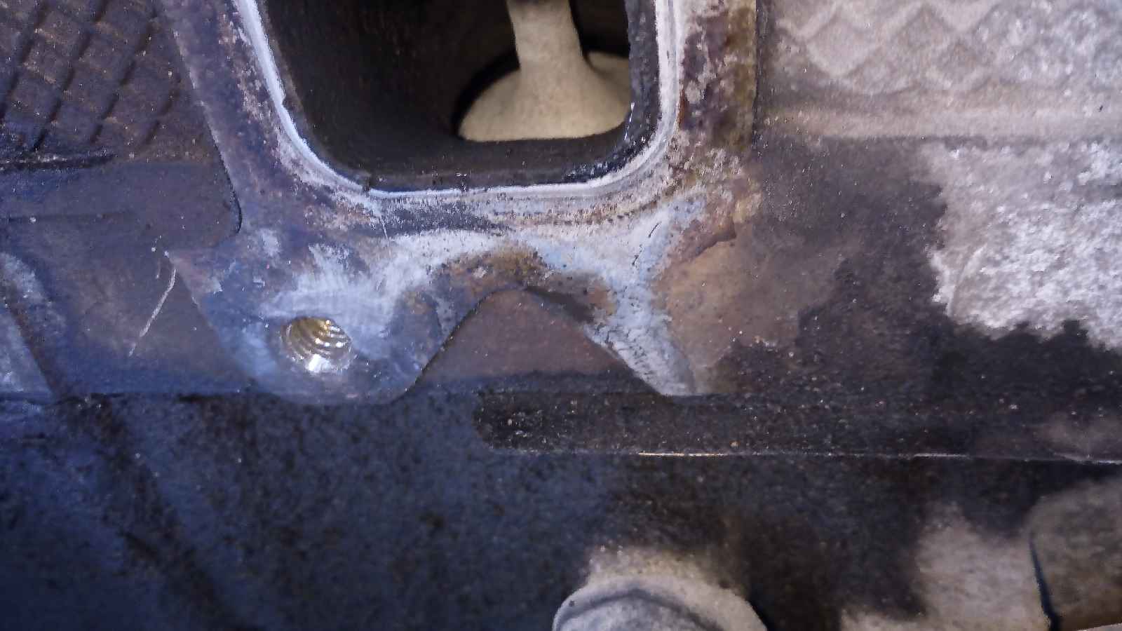

И так в продолжение эпопеи...

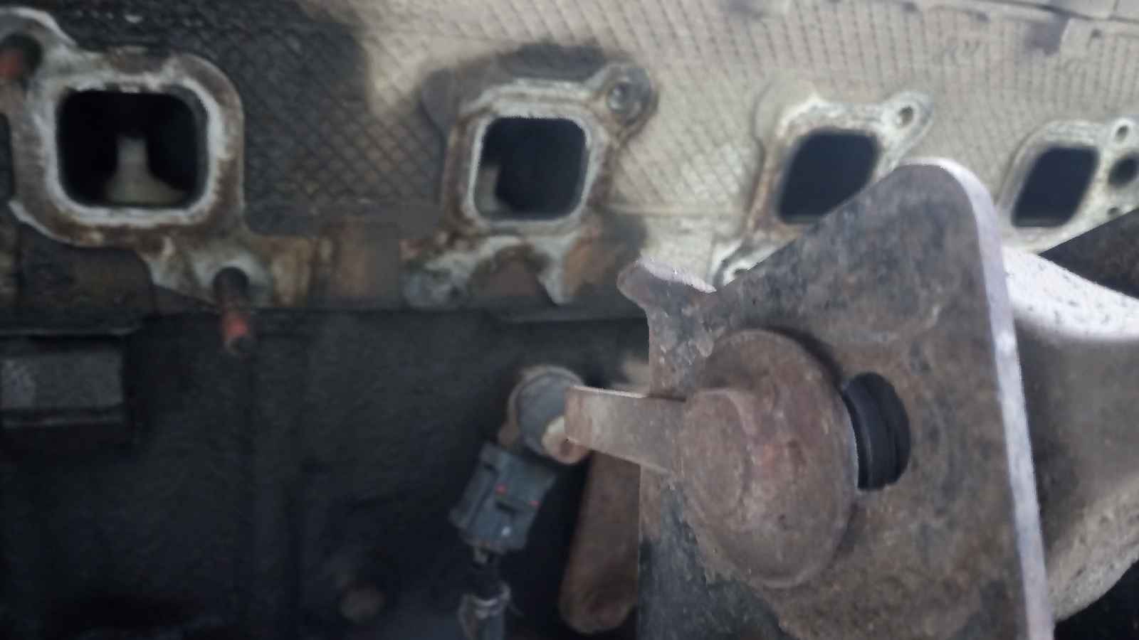

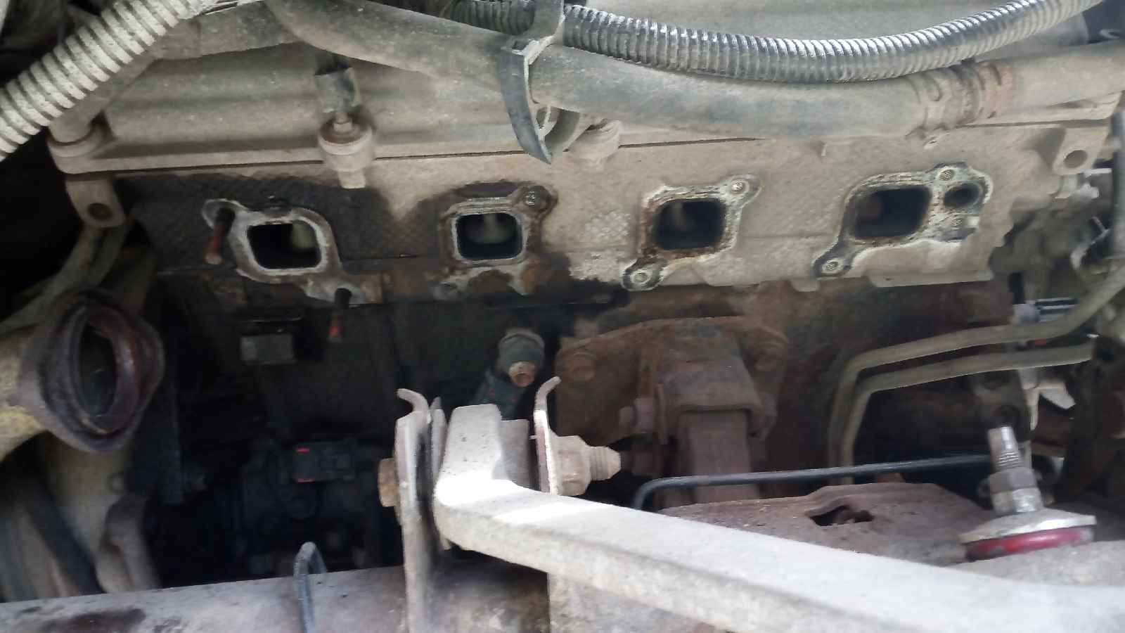

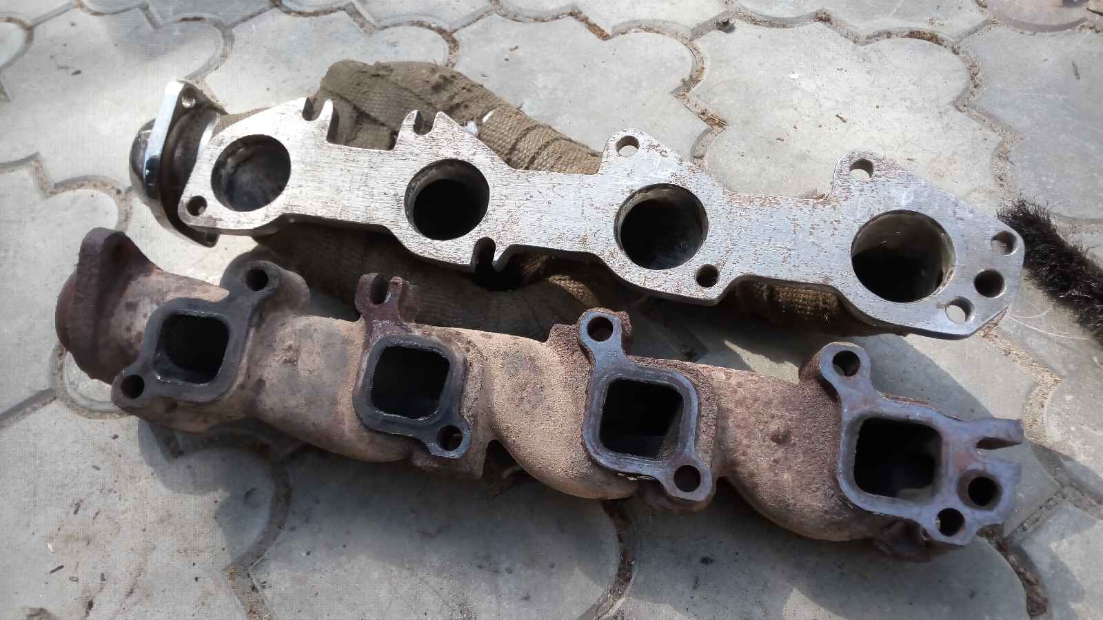

Зимой у Макса ака морпех, были приобретены злополучные пайпы, или как их называет Макс - "трамбоны".... наконец то дошлируки к замене своих ломаных, треснутых коллекторов с оторваными шпильками в башке...
сегодня решил поменять пока один, правй, он самый простой к замене из двух...

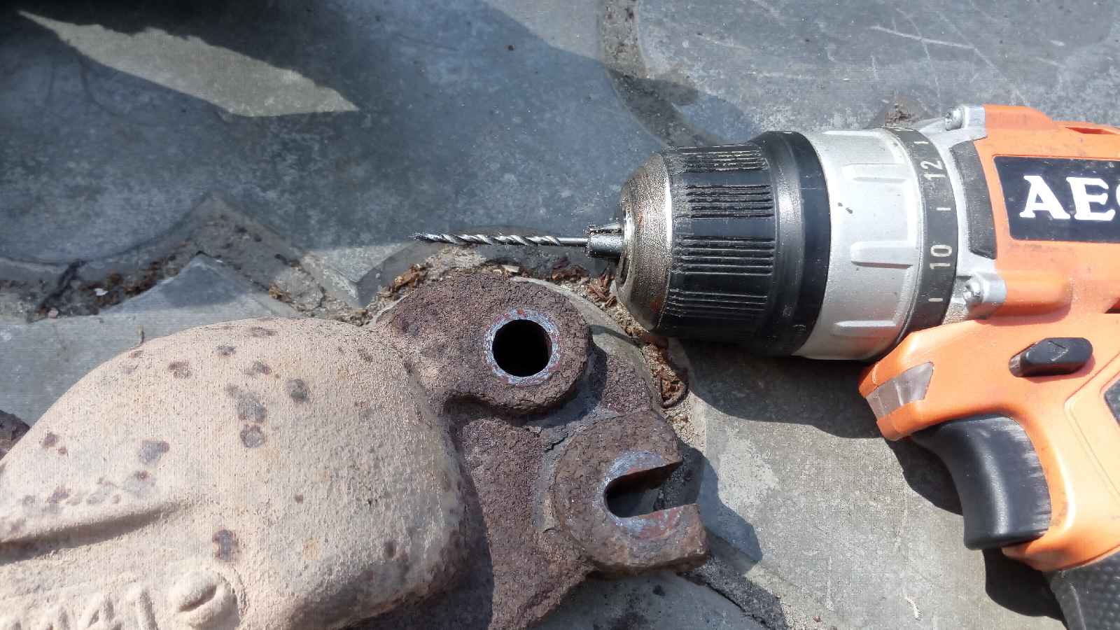

Не торопясь, на солнышке с перекурами начал разбирать - снял колесо, подкрылок и приступил к эксгумации старого коллектора... как не странно, но снаружи ржавые до мохры болты коллектора с усилием, но открутились... три болта поломаны, а именно - два последних - шляпки в ровень с фланцем коллектора и один вроде как был целым, но начав его откручивать, понял, что болт просто лежит в отверстии коллектора и обломан под основание, даже чуть глубже в резьбу мм на 4...

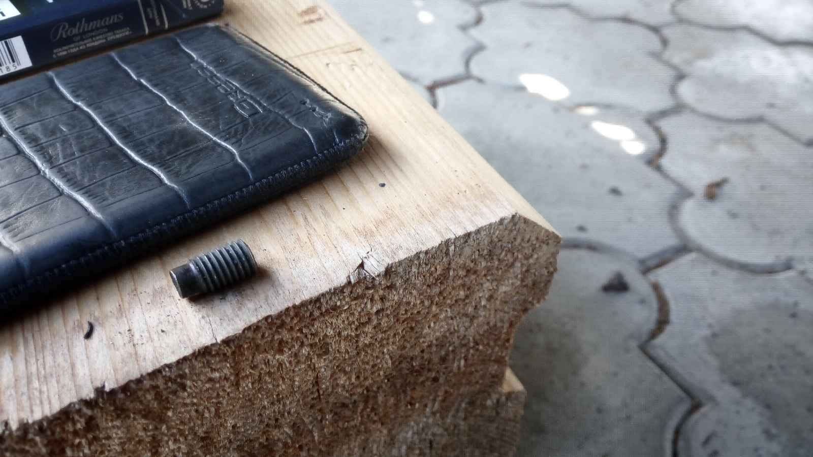

servikk#85
Извлечение обломанных болтов не сильно напрягло, так как две шпильки торчали из головы полным "телом" , оторваны были только шляпки болтов, а с той, которая под корень пришлось немного повозиться, засверлить тонким светром мм на 3-4, потом забить в отверстие биту под тонкий крест и аккуратно вывернуть остаток болта с резьбой...

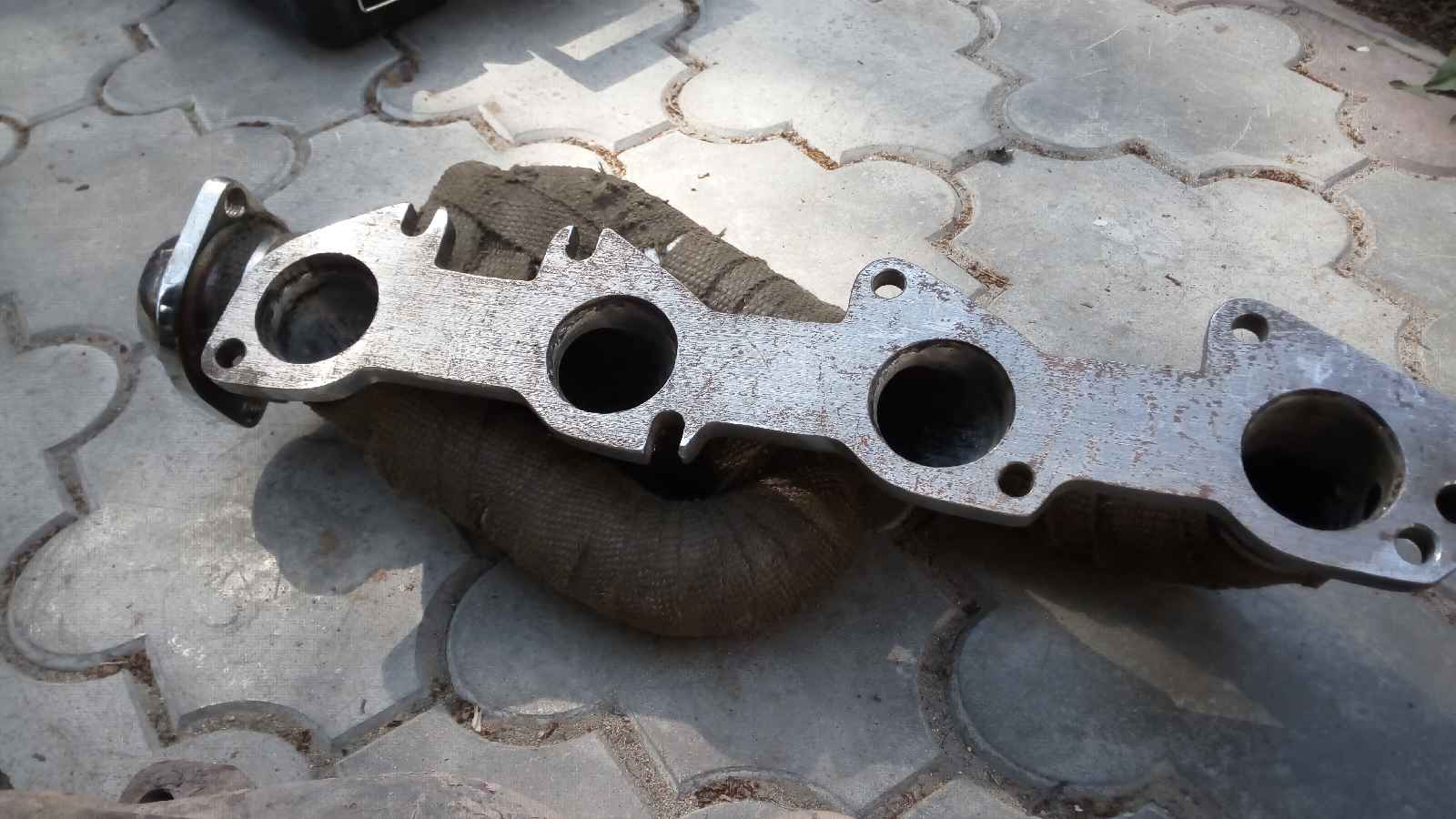

servikk#86
Новый трамбон поставился как родной, нижние болты - гиморой... 🙂

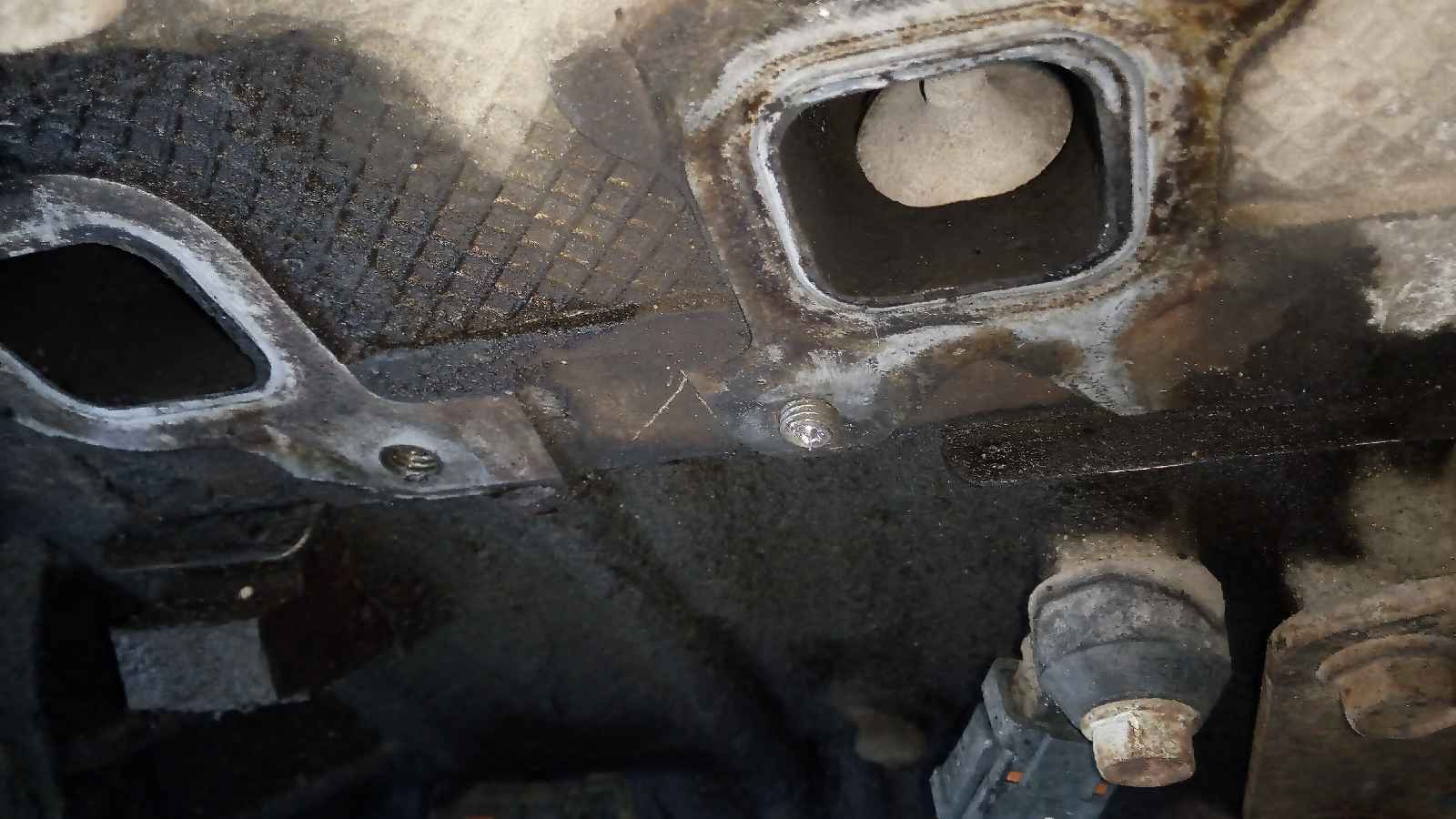

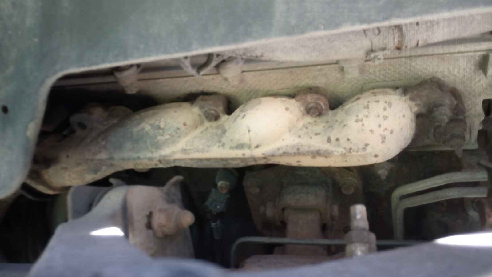

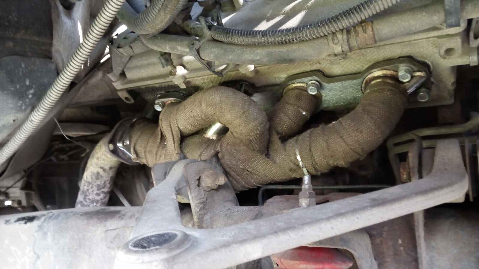

И так, добрался до левого коллектора...
Сразу проговорю нюансы в установке:
- чтобы закрутить нижние болты - нужно снимать стартер;
- из-за бодилифта - вплотную к коллектору встал рулевой вал, и чтобы получился хоть небольшой зазор, пришлось задирать вверх гофру на валу, крепить ее в таком положении хомутом, и обтачивать шлицы вала + ослабил подушки двигателя, подпер его домкратом и в таком положении затянул... В следствии чего удалось добиться зазора между стеклотканевой обмоткой коллектора и рулевым валом в 3-4 мм...
Крутящий момент мотора направлен от вала в правую сторону, и при нажатии газа зазор увеличивается до 5-7 мм.
Дальше фото:
