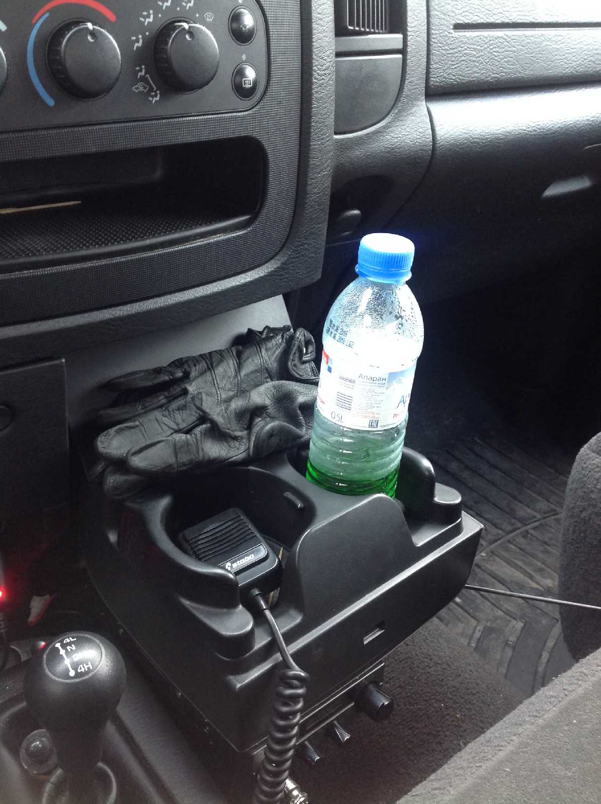

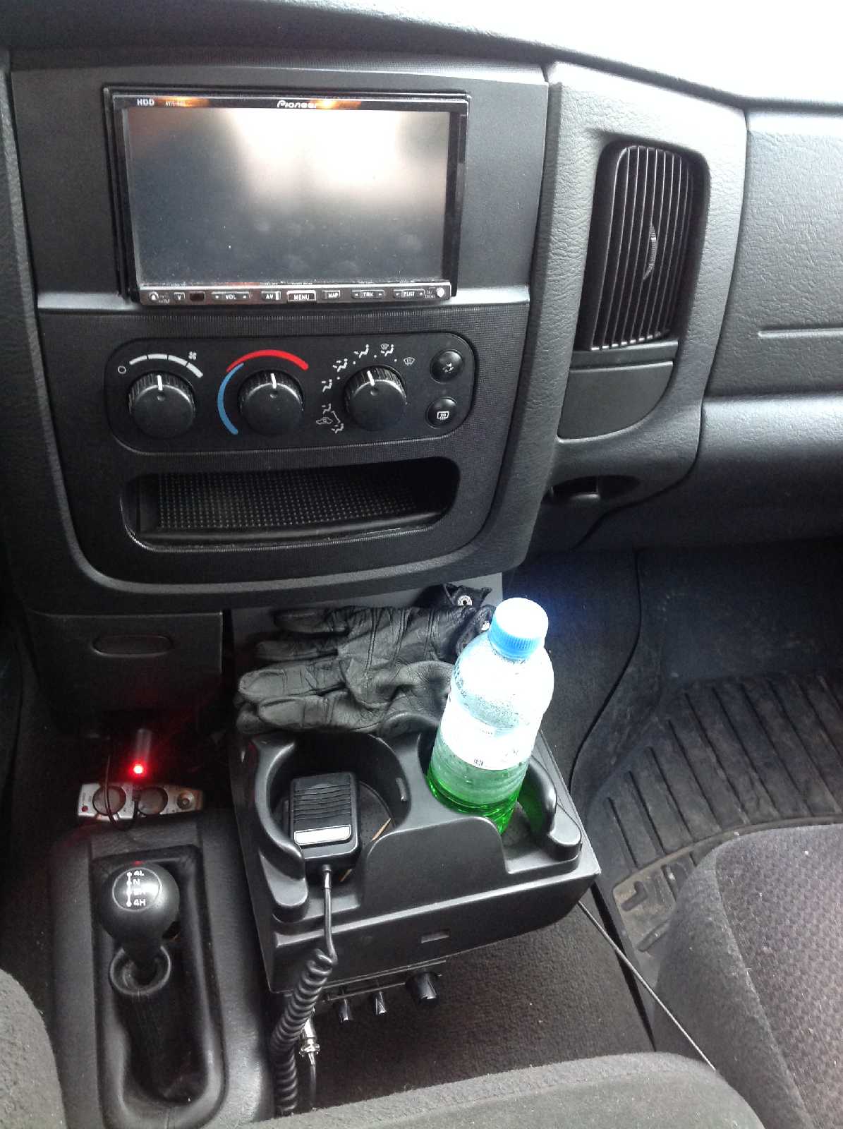

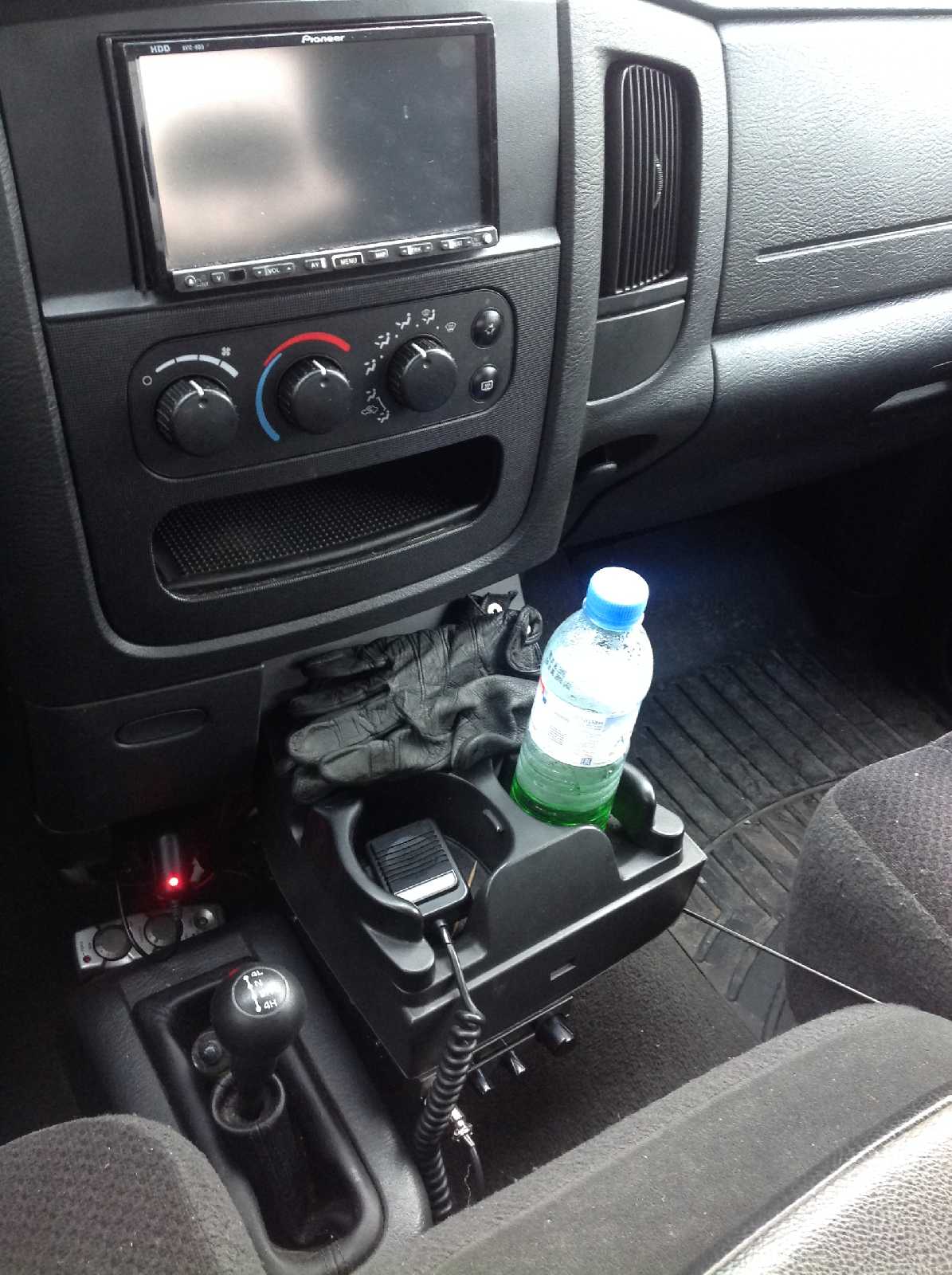

В преддверии поездки на годовщину Клуба, начал инсталлировать СВ-радиостанцию в авто...
Место установки было выбрано по аналогии с моим предыдущим Рэмом (для меня это самое удачное и удобное место) на подстаканник центральной консоли торпеды. Так как она будет жить там всегда, не церемонясь прикрутил ее на саморезы изнутри верхней крышки - ни каких кронштейнов не торчит...
Проложил крышку диэлектриком, вырезанным из пластиковой бутылки, чтоб шляпки саморезов не касались платы (зазор там есть, но всё же)...
Всё собрано...
И поставлено на место в авто...
Завтра начну инсталлировать антенну, проводить провода по салону и подключать...
После чего съезжу на торировку...
ЗЫ: езжу с открытым подстаканником постоянно, мне так удобней...
ЗЫЗЫ: сорри за фото, качество с телефона...

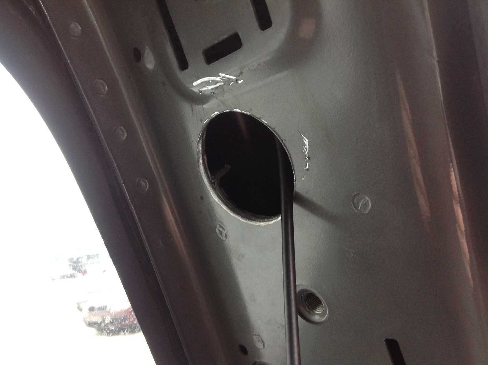

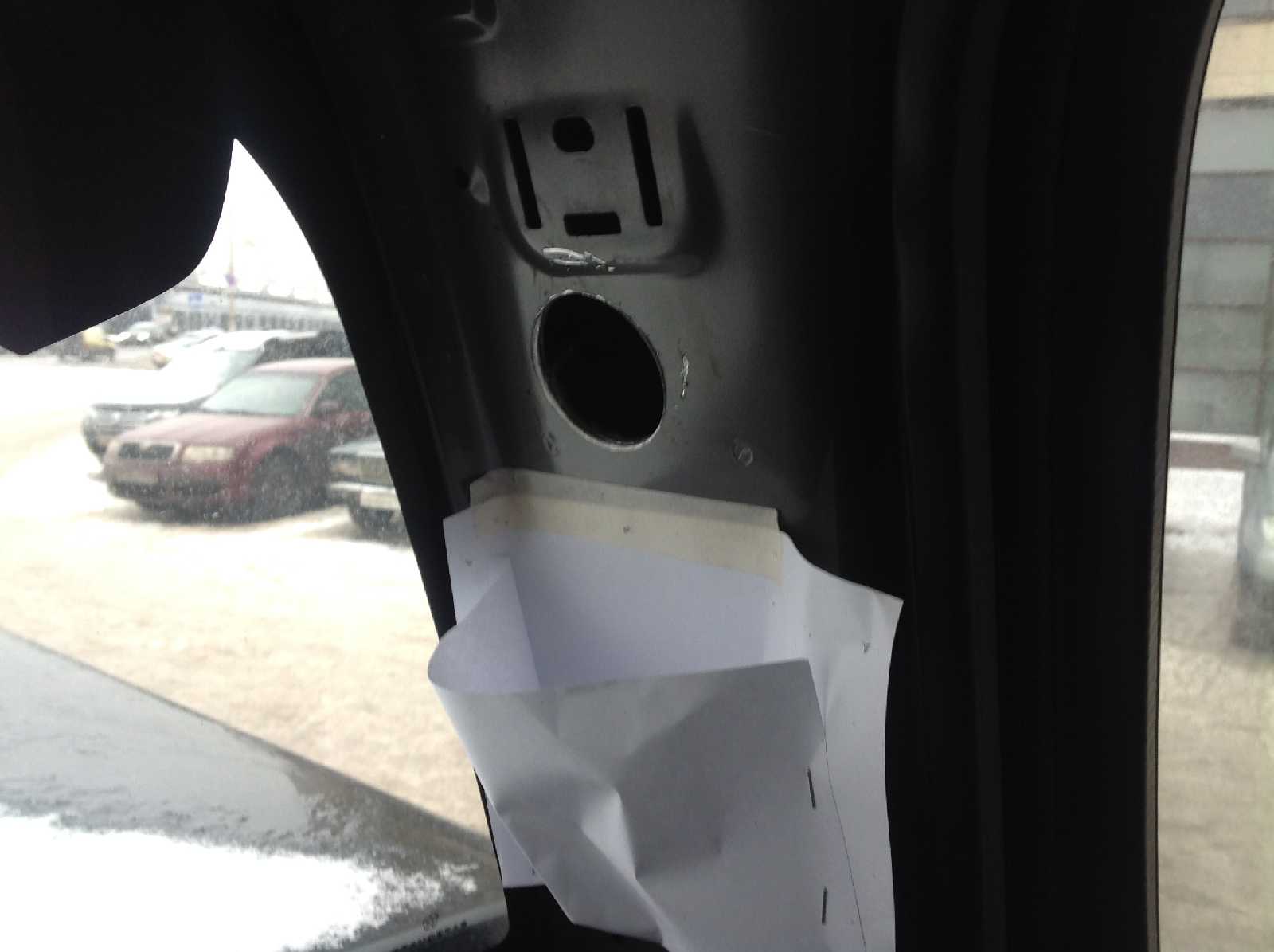

Сунулся под обшивки задних стоек, посмотреть и оценить возможность установки СВ антенны сзади на стойку рядом с задним стеклом... На каком то из Рэмов я видел такую инсталляцию.... Понравилось... В планах ставить две антенны - слева от стекла - СВ, и справа от стекла - радио (удаленную с переднего правого крыла)...
Короче, под обшивкой - короб... Принято решение - пилить... В пятницу дома займусь 🙂
Фото процесса, естественно за мной...

И так, антенна для рации инсталлирована!
Именно туда, куда хотел закрепил)))
И так:
- снимаем заглушку левого заднего ремня безопасности;
- откручиваем трокс, крепления ремня;
- отщелкиваем обшивку задней левой стойки;
- сверлим коронкой отверстие в коробе для того, чтоб можно было добраться затянуть основание антенны.
Дальше фото:

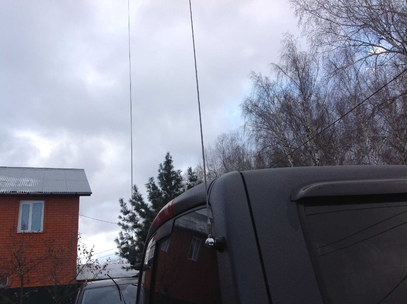

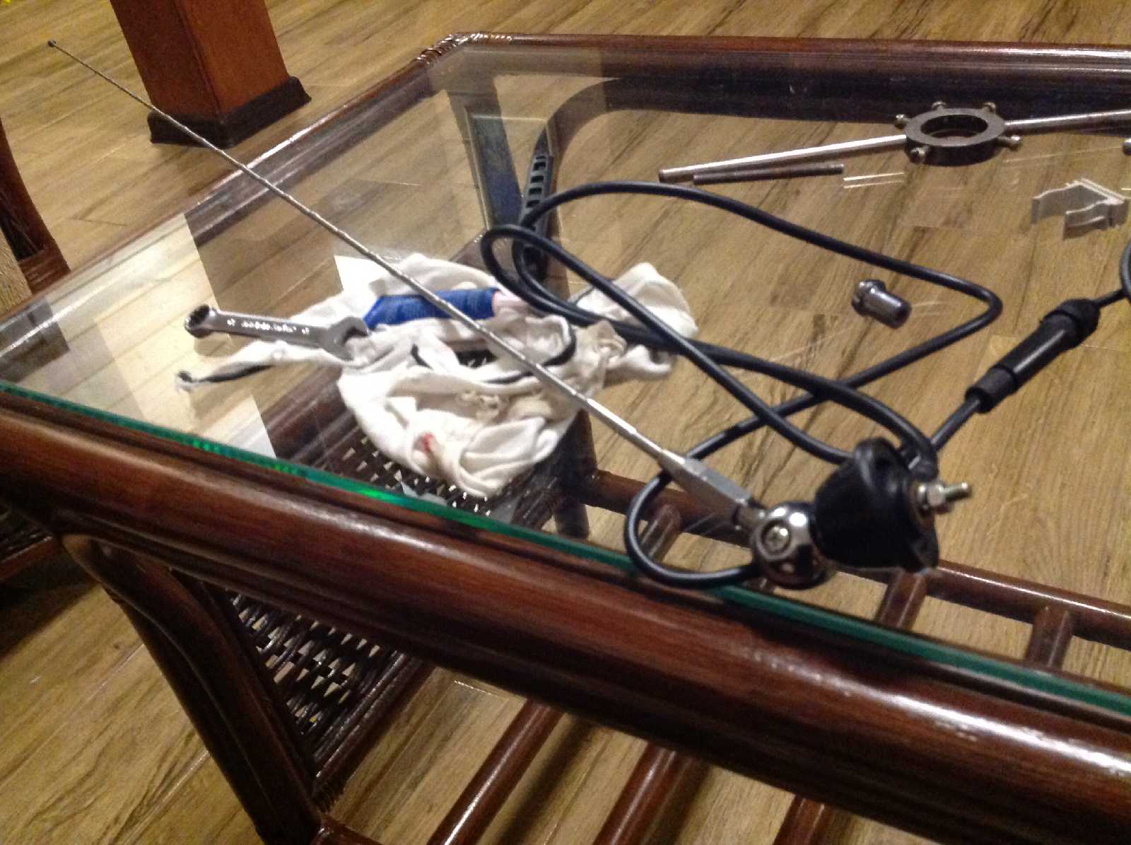

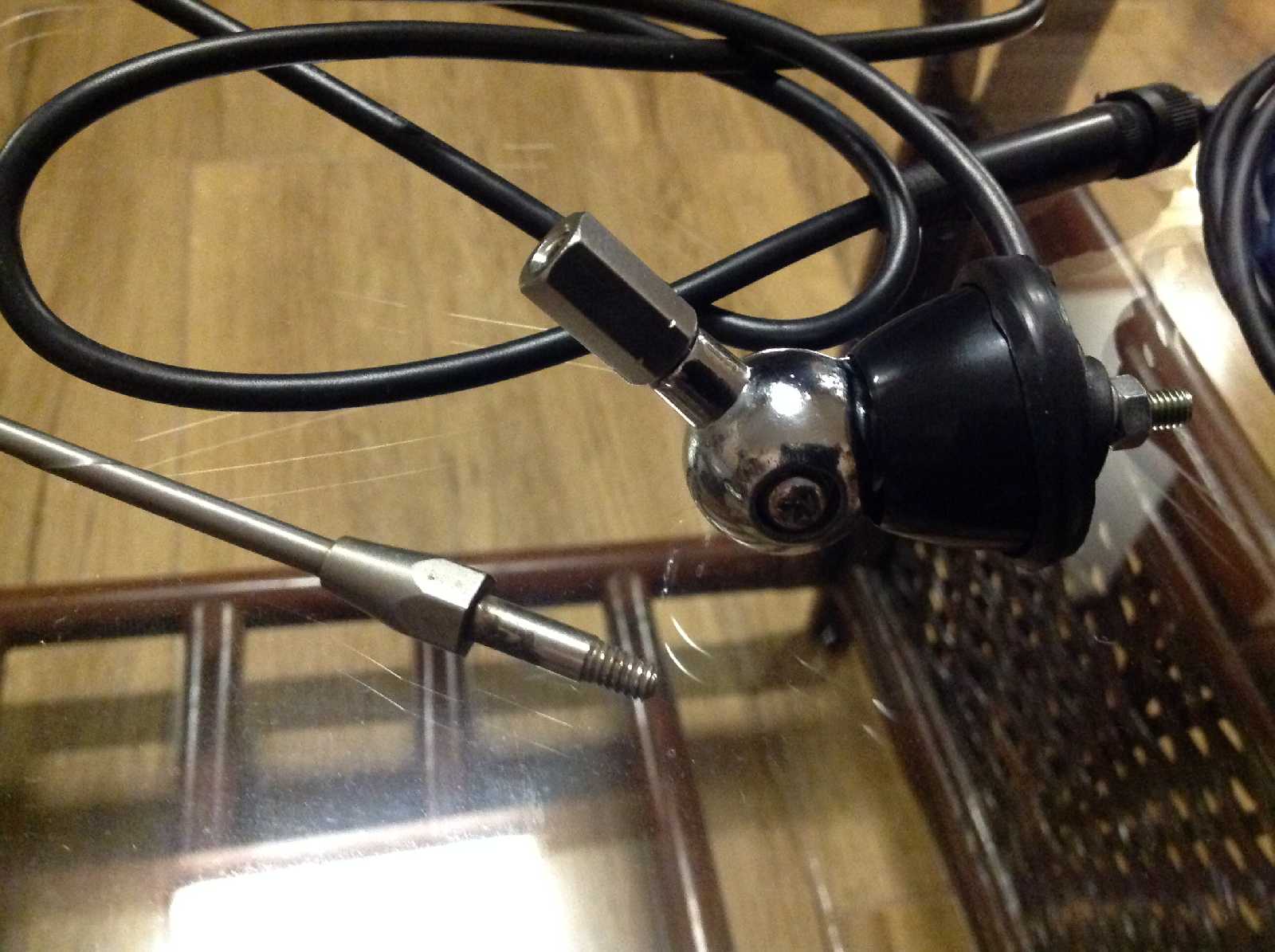

И так, на ночь глядя, озаботился радиоантенной, удаленной с переднего правого крыла в процессе кузовных приключений....

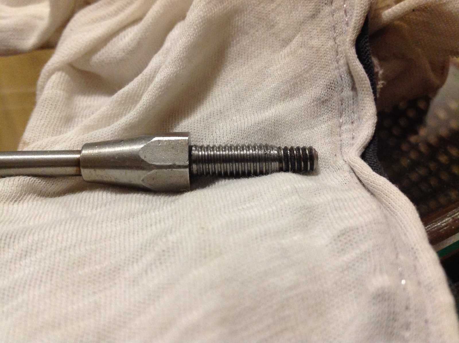

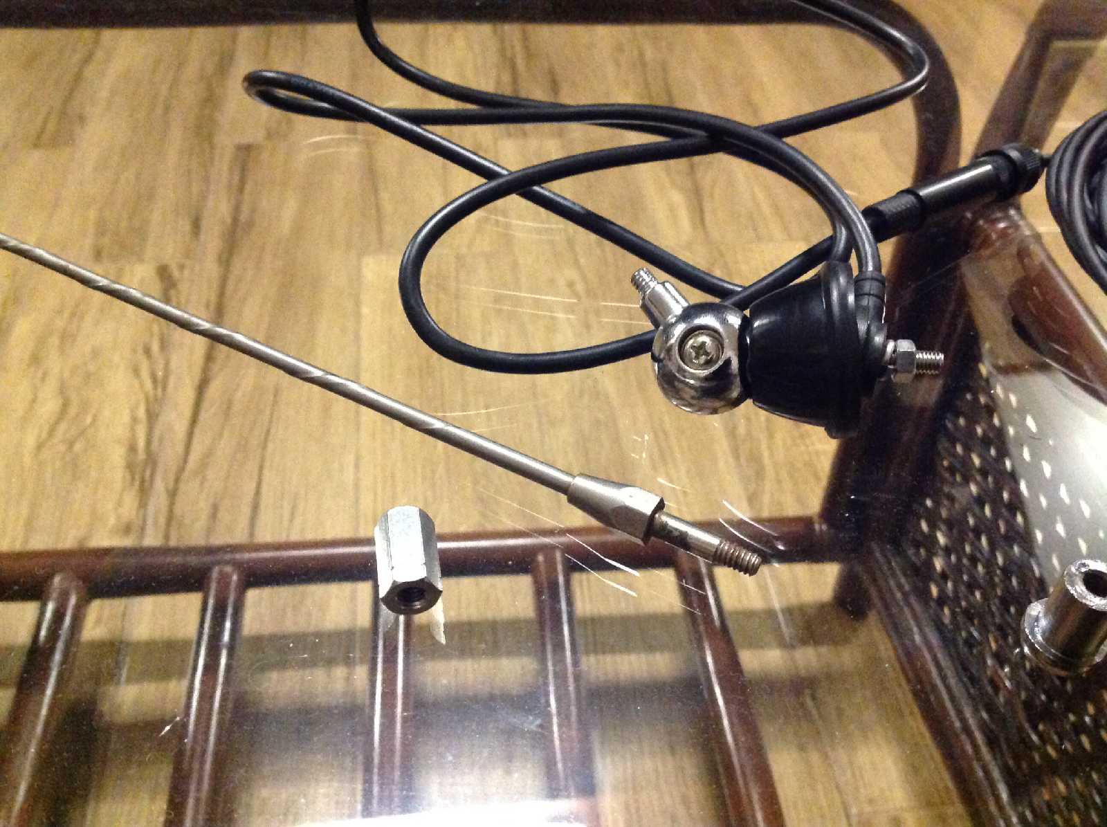

Постами выше я описывал установку СВ-антенны на кабину сзади слева... Справа, симметрично, будет радиоантенна... Долгие поиски по разным магазинам и радиорынкам не дали результатов, так как искалась антенна, хоть немного похожая на СВ-антенну... В итоге, было принято решение инсталлировать родную антенну на не родном регулируемом крепеже, для установки антенны под углом к кабине... Для чего, донором, была куплена самая простая, дешевая, кЕтайская (возможно) антенна, и отнее было взято все, кроме штока... Шток решено приколхозить родной, так как альтернативы ему попросту нет....
И так, по порядку:
Родной шток с резьбой "папа" подгоняется к не родному крепежу... Дальше по фото...
servikk#61
Вторая попытка загрузить фото...
image-2-3-4-5-6-7-8-9-10-11-12-13-14-15-16-17-18-19-20-21-22-23-24-25-26-27-28-29.jpeg

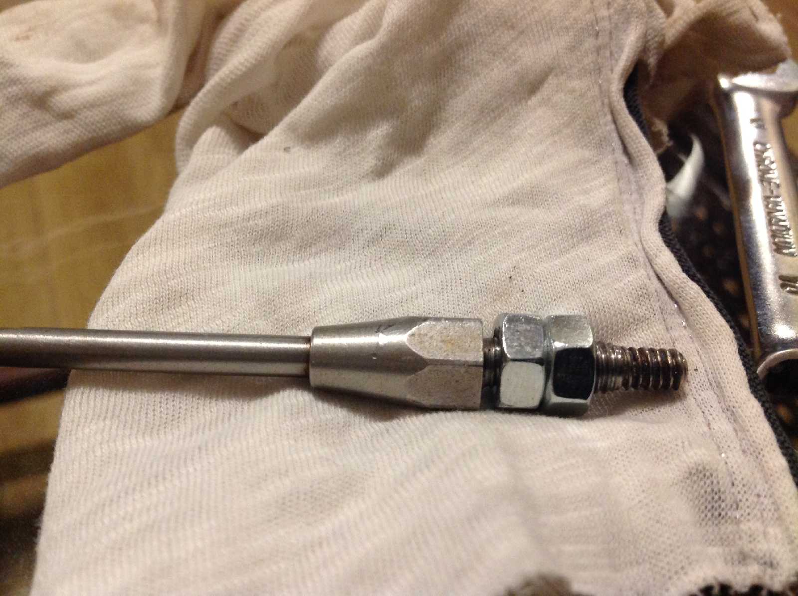

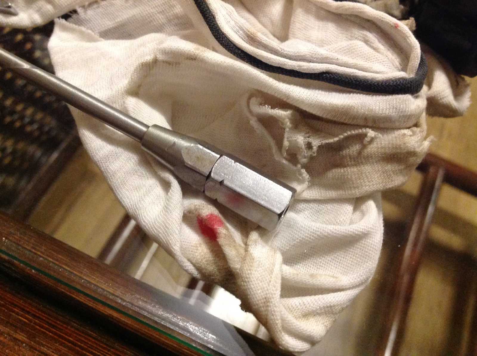

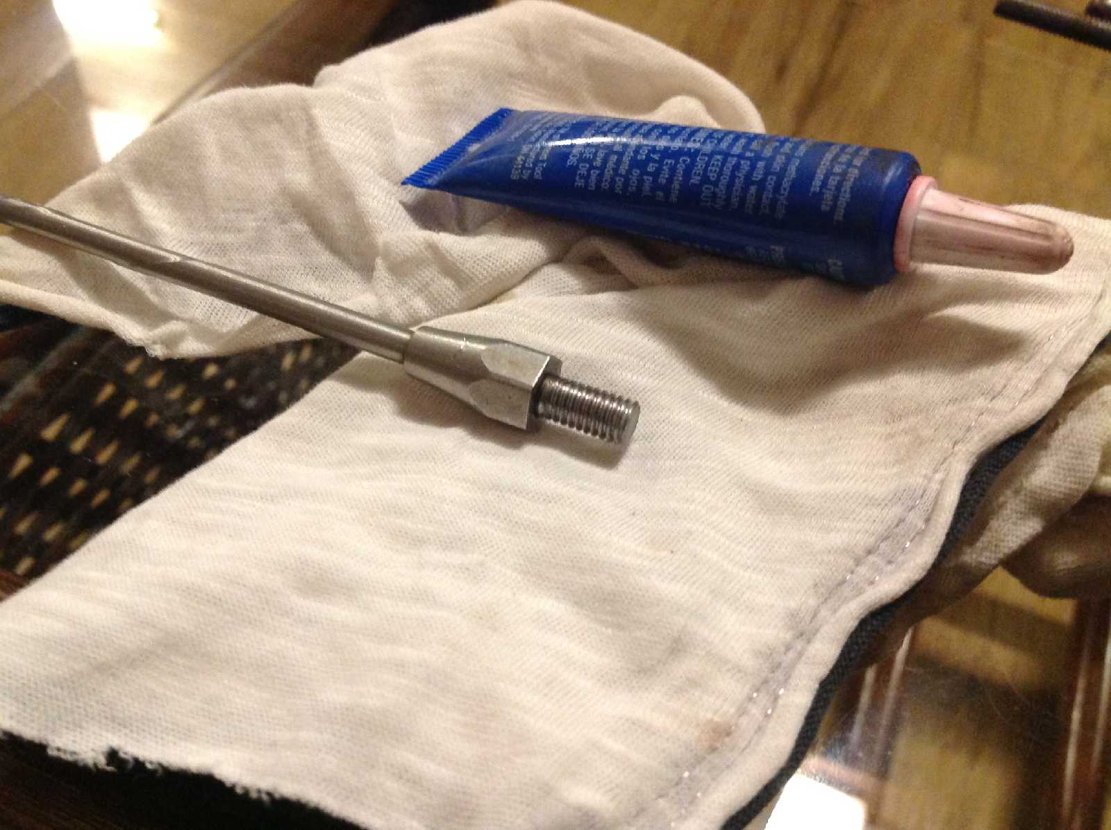

servikk#62

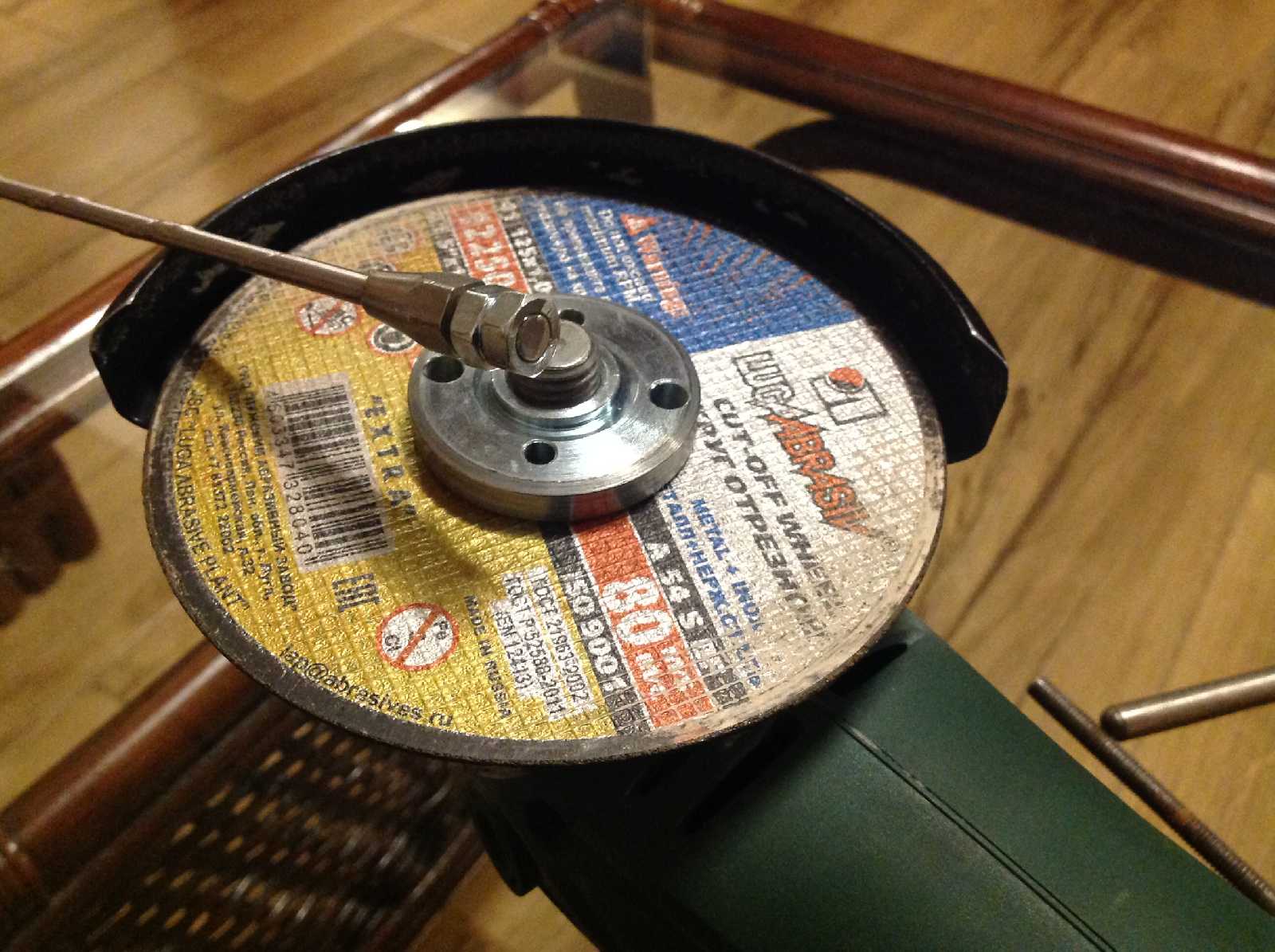

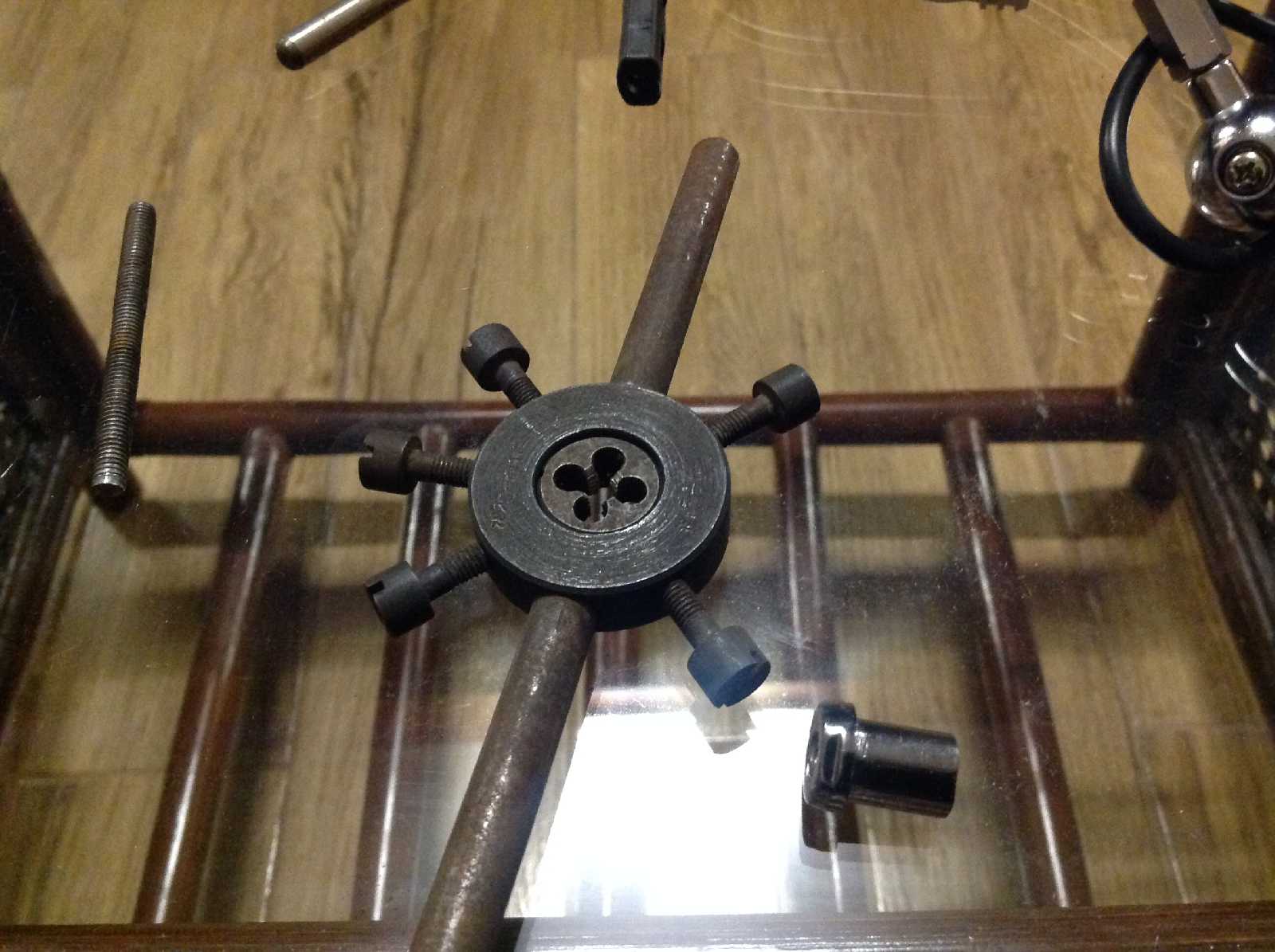

На родном штоке нарезана резьба М6 (на нержавейке это было не легко,вручную, но получилось)... Обрезаем резьбовую часть до нужного размера, накрутив пару гаек, законтрив их, чтобы в последствии открутить и "прогнать" заход резьбы...
image-2-3-4-5-6-7-8-9-10-11-12-13-14-15-16-17-18-19-20-21-22-23-24-25-26-27-28-29-30.jpeg
image-2-3-4-5-6-7-8-9-10-11-12-13-14-15-16-17-18-19-20-21-22-23-24-25-26-27-28-29-30-31.jpeg
servikk#63

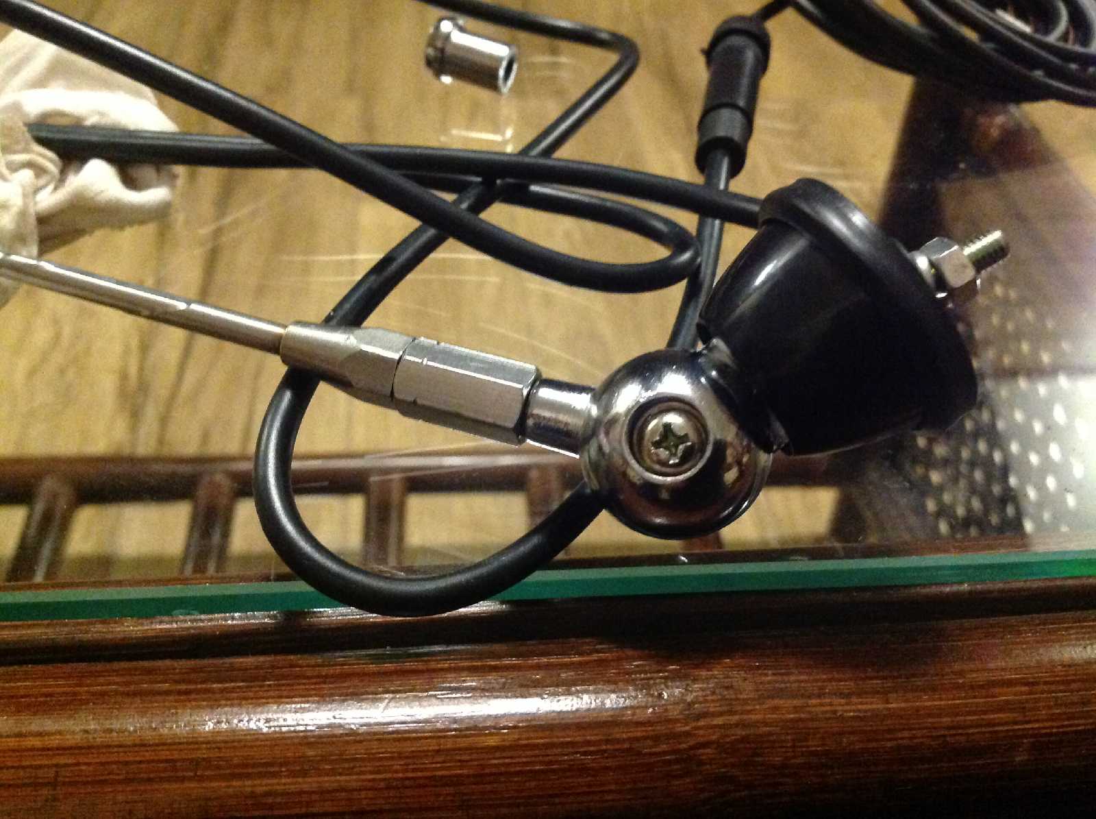

Далее, все просто... Сращиваем всю конструкцию на резьбовой герметик, и готово к установке... 😉
image-2-3-4-5-6-7-8-9-10-11-12-13-14-15-16-17-18-19-20-21-22-23-24-25-26-27-28-29-30-31-32.jpeg

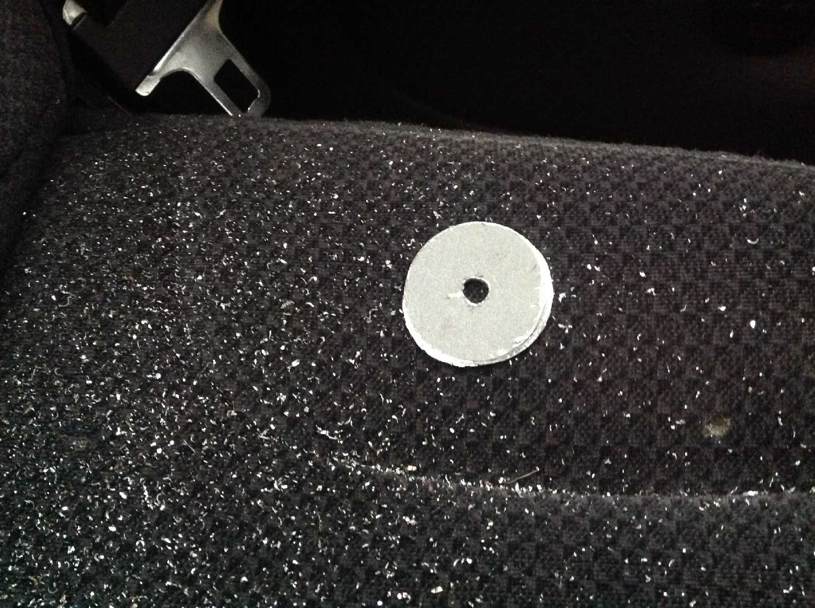

Один нюанс:
Так как антенна будет установлена сравнительно высоко, между двумя соединительными коленами вырезам из пластиковой канистры или бутылки кольцо/шайбу, которая будет припятствовать жесткой фиксации поворотного колена, и будет обеспечивать защиту антенного штока от повреждений/слома... Антенна будет просто "складываться" назад...
На фото уже установленная СВ-антенна и "свободное" место для радио-антенны...

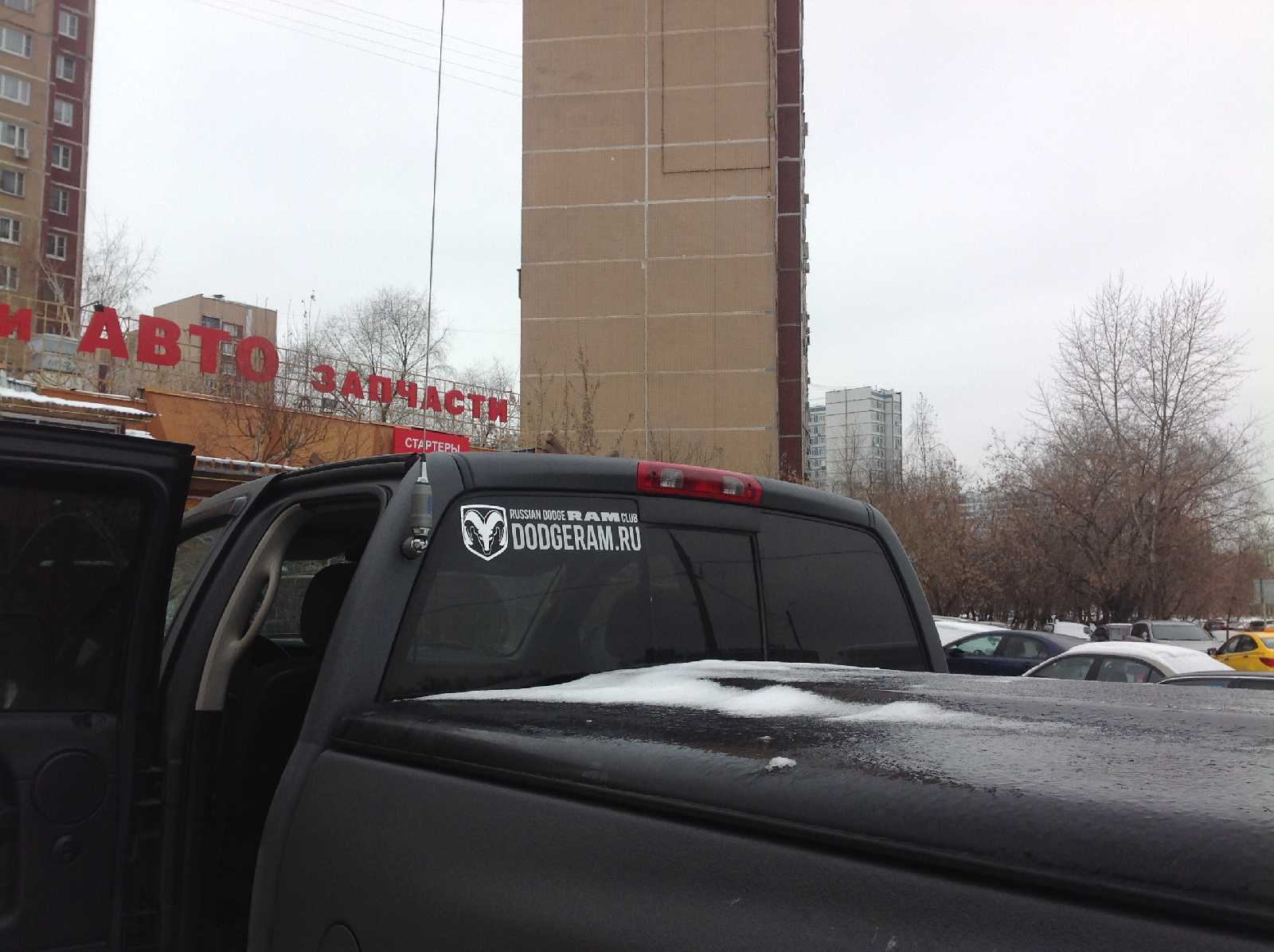

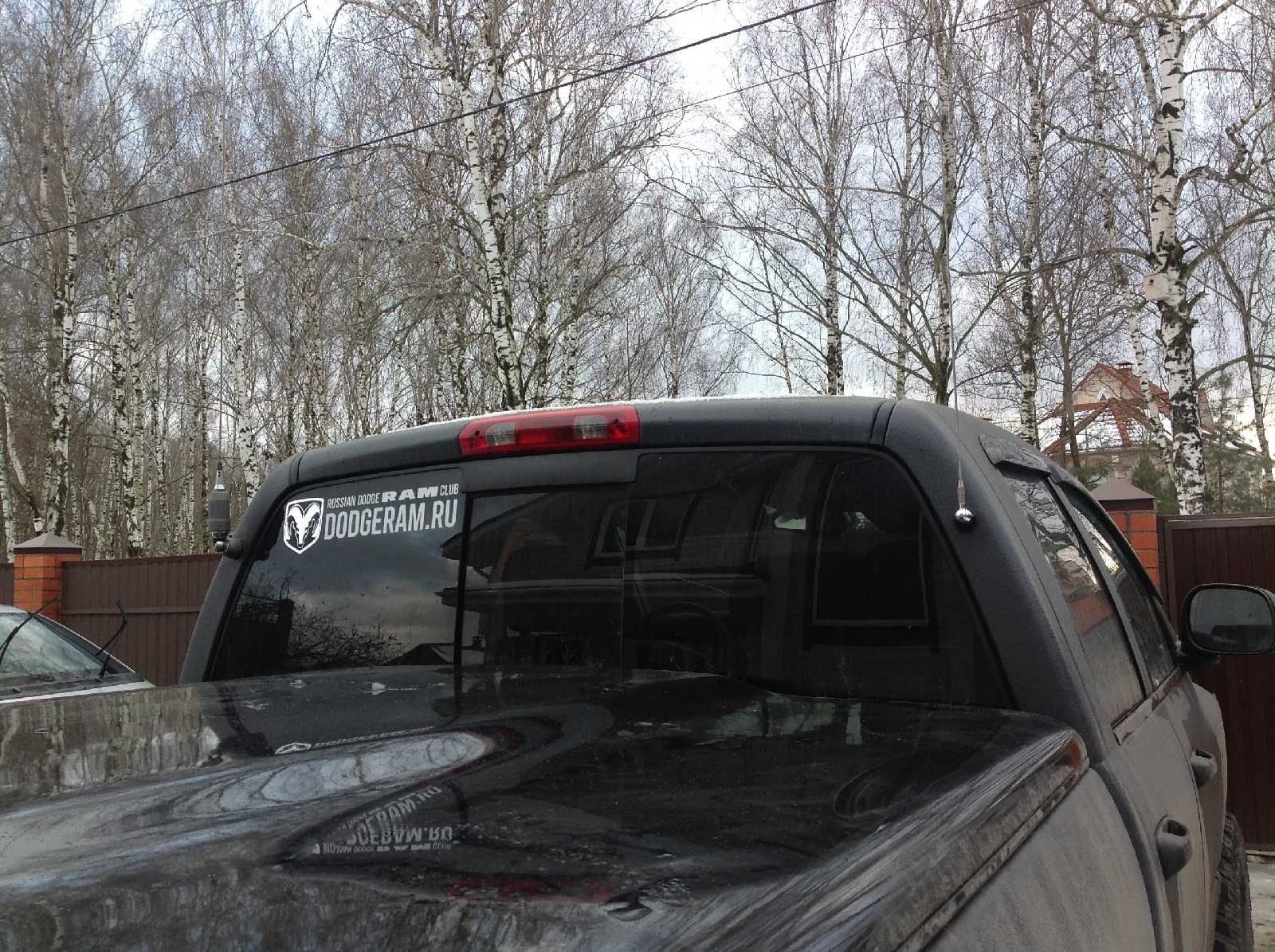

Сегодня установил радио-антенну, по аналогии с СВ-антенной. Фото готового...
Отказываются грузиться...(((
servikk#66
Попробуем по одной...
image-2-3-4-5-6-7-8-9-10-11-12-13-14-15-16-17-18-19-20-21-22-23-24-25-26-27-28-29-30-31-32-33-34-35-36-37.jpeg
servikk#67

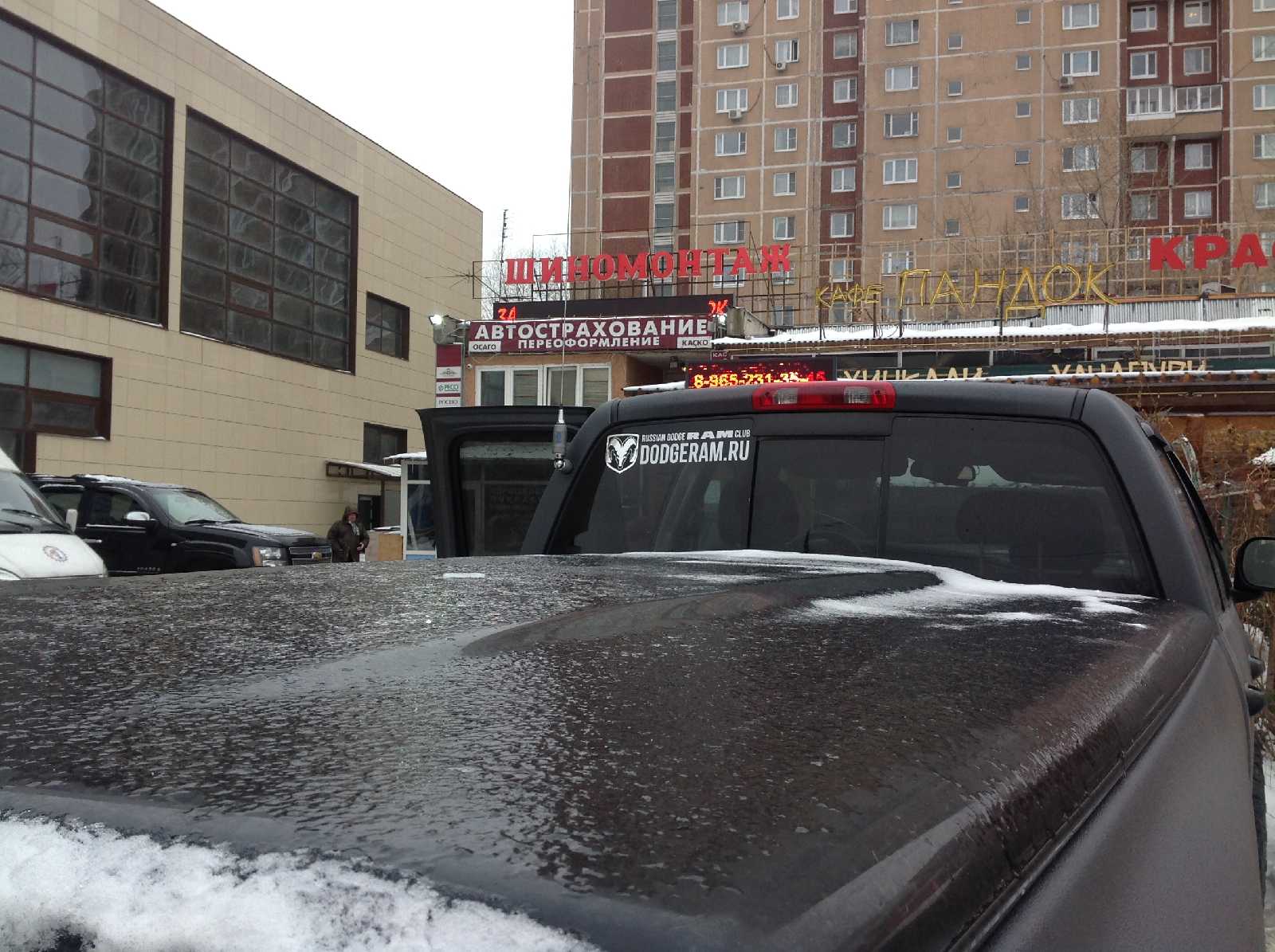

Вид сзади...
image-2-3-4-5-6-7-8-9-10-11-12-13-14-15-16-17-18-19-20-21-22-23-24-25-26-27-28-29-30-31-32-33-34-35-36-37-38.jpeg
servikk#68
Спереди... Че то антенн почти не видно 😆

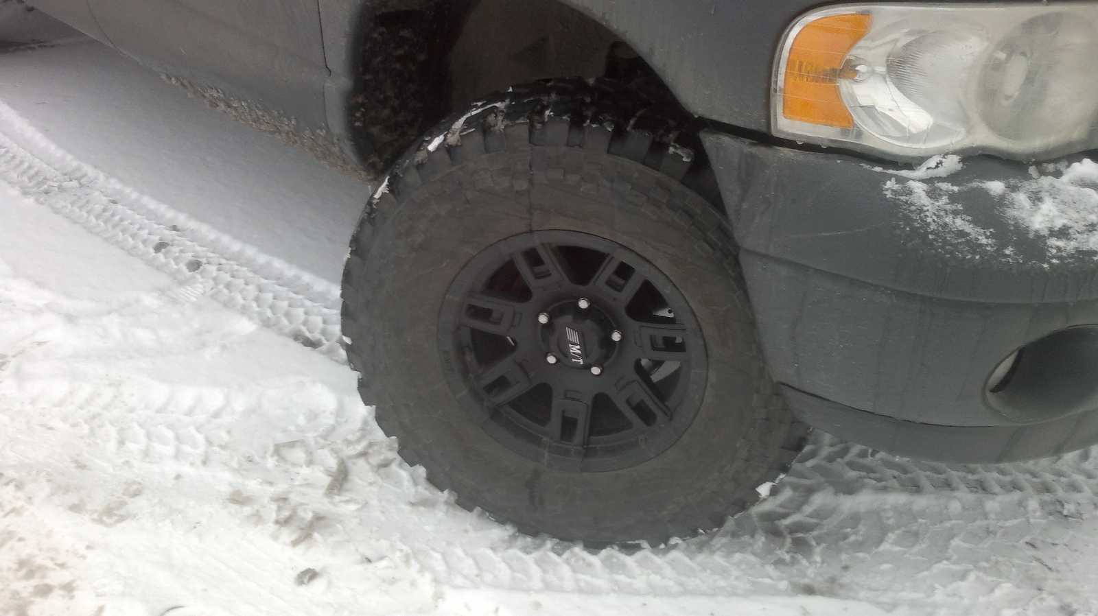

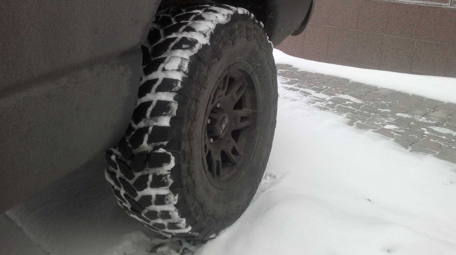

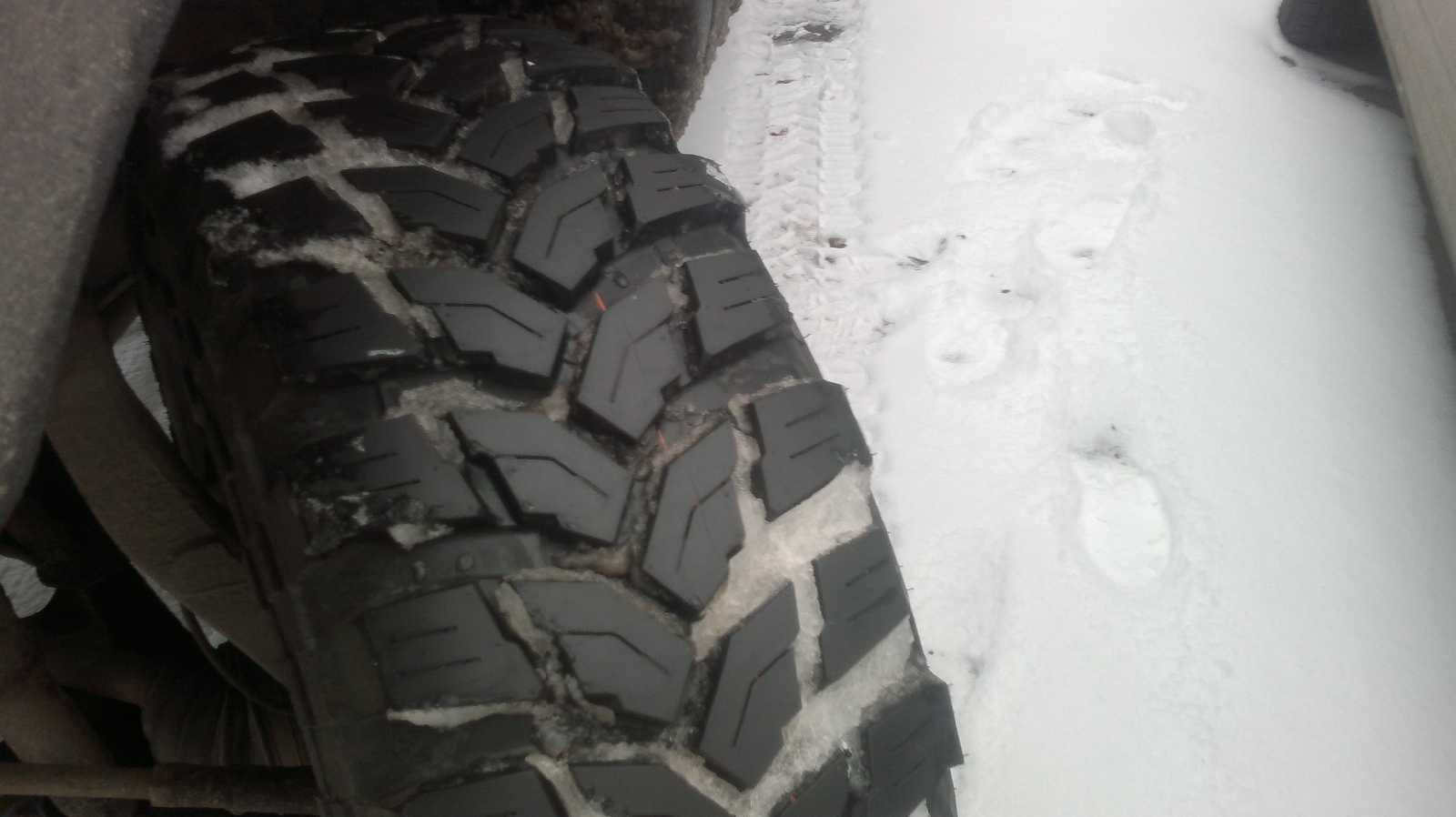

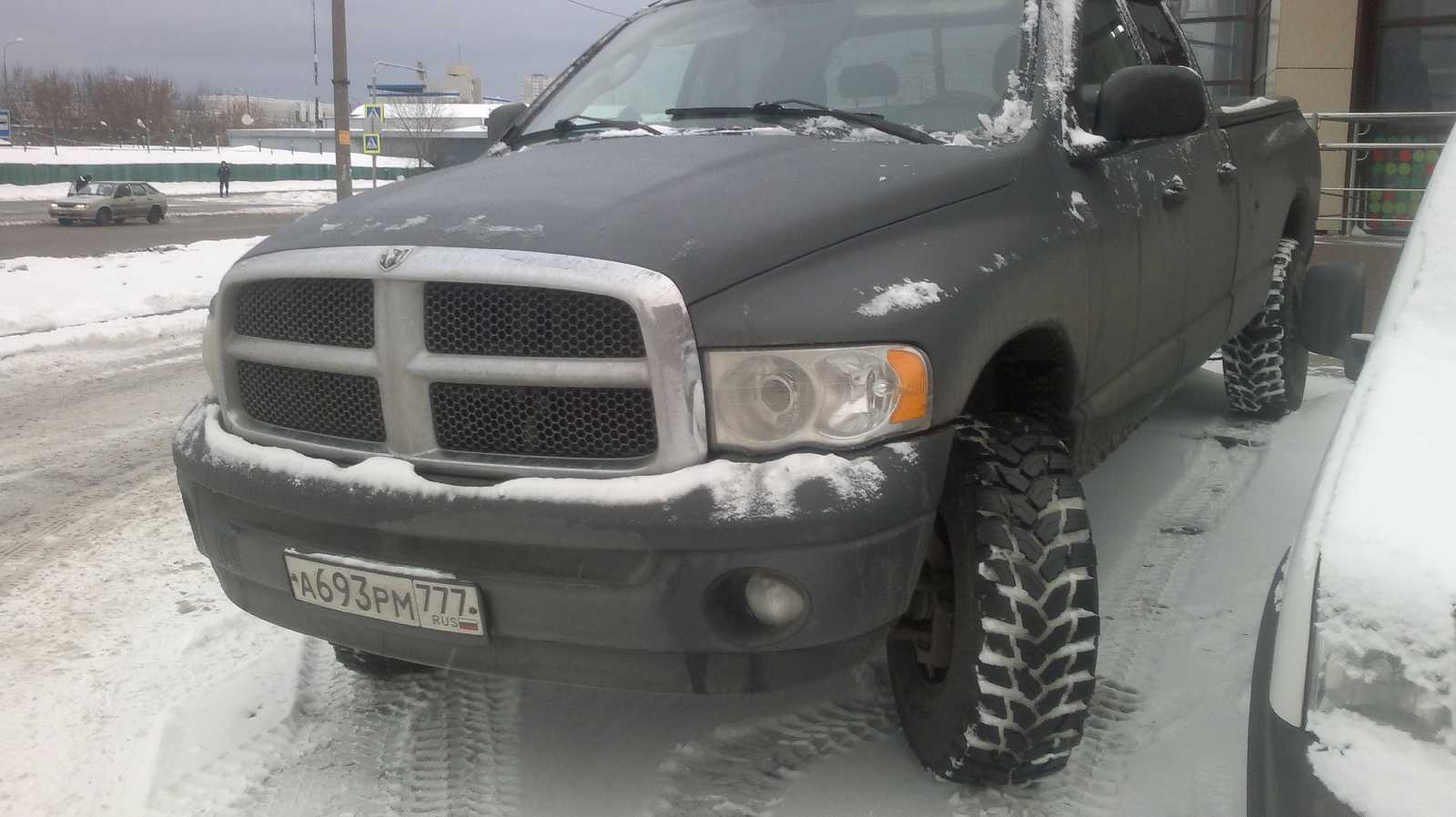

Теперь колёсЬя...
По совету многоуважаемых Клубней, при выборе колес решил остановиться на 35-ти дюймах, руководствуясь минимальными переделками авто и минимальной (в увеличенном от стандартного размера колес) нагрузке на подвеску и трансмиссию...
В итоге, были выбраны диски Mickey Thompson Sidebiter II в размере 17х9 5х139.7 ЕТ 0 d87
и резина 35/12,5/17 Maxxis Trepador (выбрана из соотношения цена/качество)... Резиной полностью доволен, по отношению к моим прошлым Cooper STT, менее шумная и направленная....и вот что получилось:
servikk#70

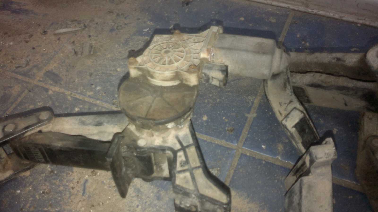

servikk#71

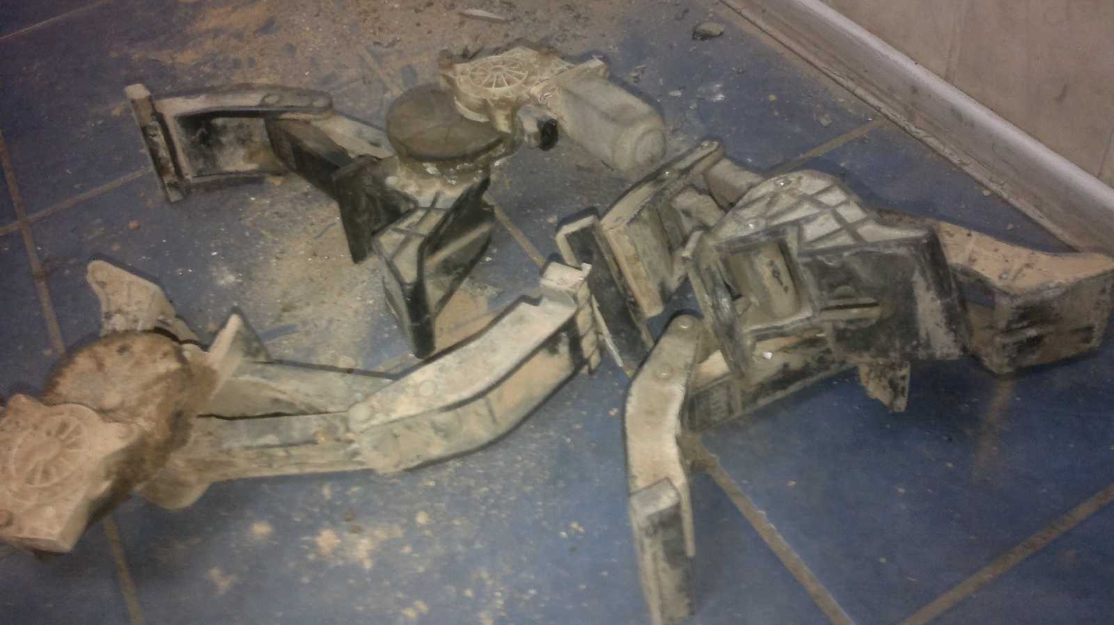

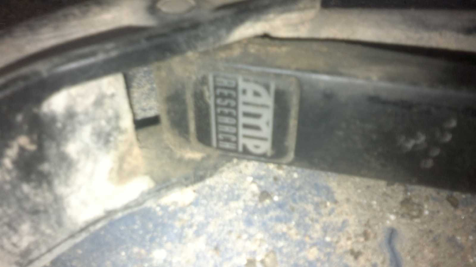

На подходе установка электрических порогов от AMP, были куплены б/у в Питере (спасибо Чембару за содействие в доставке), вчера разобраны для пескоструйной обработки и покраске порошковым полимером... Покрасим, и по весне инсталлируем на авто)))

Моя СВ тоже изначально так стояла. Неудачное место. Диаграмма направленности никакая. Часть стойки параллельная катушке будет работать в противофазе. КСВ будет слишком высоким. Контакт по массе в этом месте будет постоянно ухудшаться тем самый ещё больше усугубляя качество радиосвязи. Зацепы за ветки обеих антенн начнут выгибать железо в стойках.
Я тоже снял антенну с крыла. Пока катаюсь с внутренней активной. Думаю заменить на внешний коротыш на крышу, как на Х-Трейле.

Лучше не песочь и не крась саму лыжу АМП порогов - они изначально сделаны шершавыми и не скользят. После порошка (даже матового) будет совсем не то. У меня за два года эксплуатации стерлась родная краска только под водительской дверью, остальное всё отлично.
Молодец что приобрёл - почувствуешь разницу сразу B) МЕГА отличная вещь!
Олег, КСВ отрегулировано, другого не будет, да и изменяться ему незачем и не из-за чего...
Обе антенны отрегулированы с "проскальзыванием", то есть при задевании о препятствие они попросту наклоняются назад или вперед, уже проверено (!) на слёте при езде по лесу и на местных автомойках, заезжая в ворота по крышу...
Александр пишет:
Александр, порошком красить буду, это не обсуждается, так как родное покрытие кое где уже по облезало, и ставить в таком виде мне "религия" не позволяет. К тому же, мне это ни чего не стОит... 😉

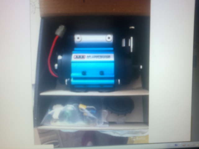

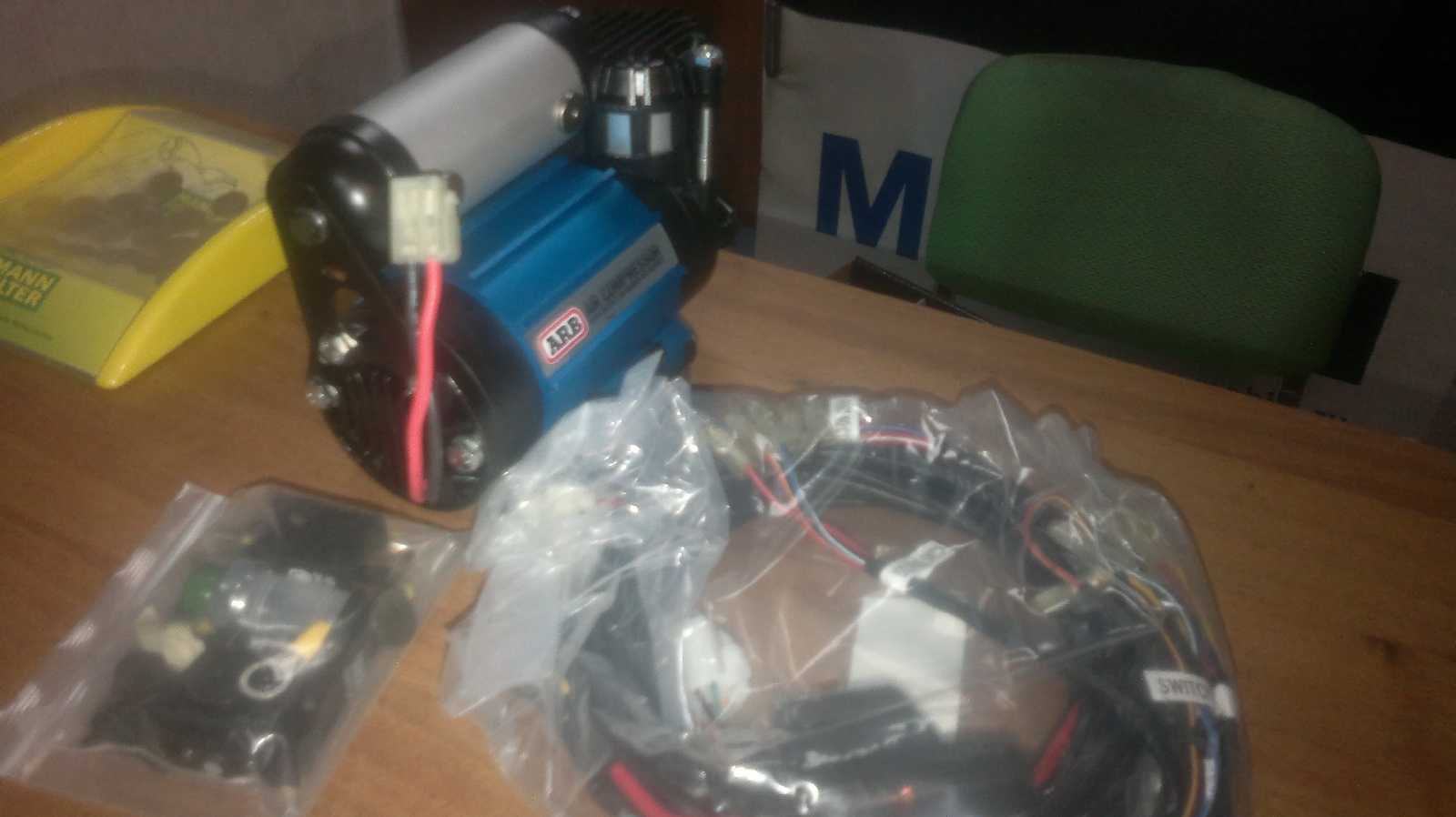

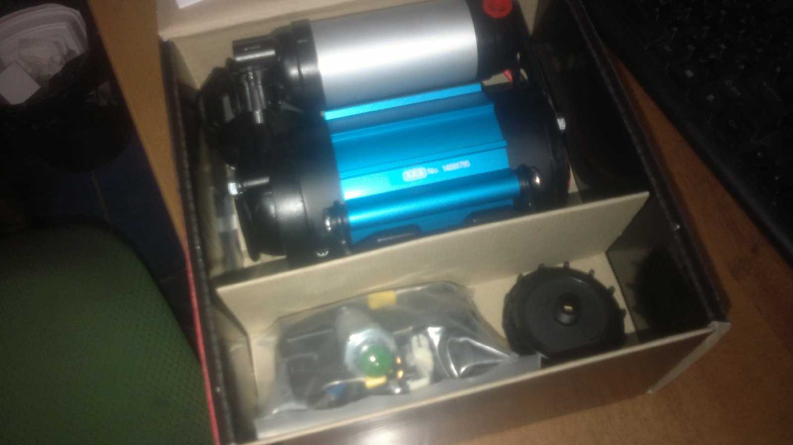

servikk#75

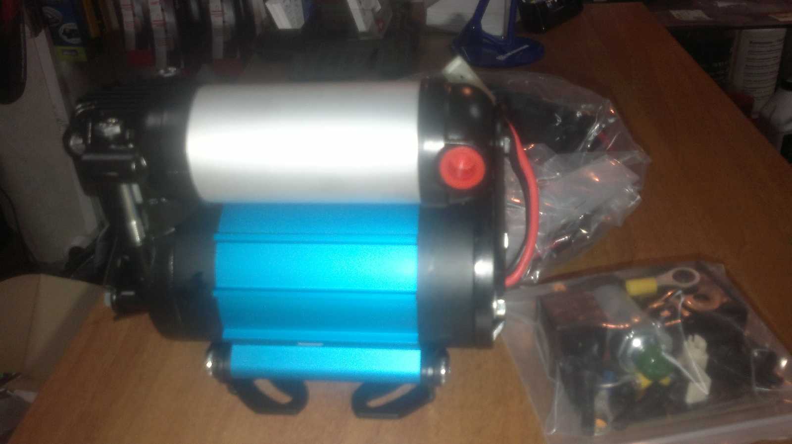

Сегодня был приобретен для дальнейшей инсталляции в авто компрессор ARB.
По задумке он будет обеспечивать воздухом два КАМАЗовских ресивера, для дальнейшего использования:
- подкачка колес;
- подкачка задних баллонов пневмоподвески (перевозка груза);
- гудок Тифон;
- гайковерт и пневмоинструмент...
