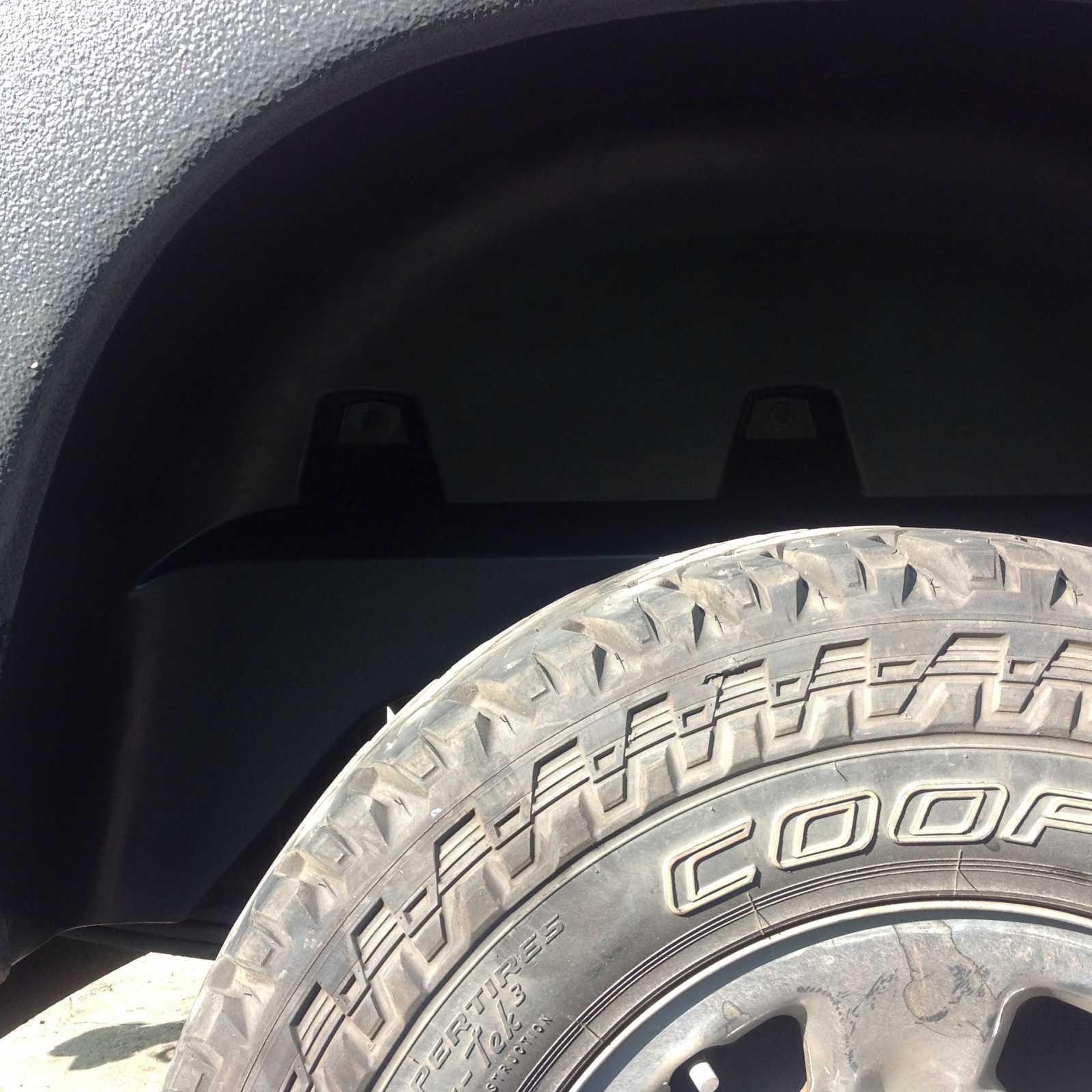

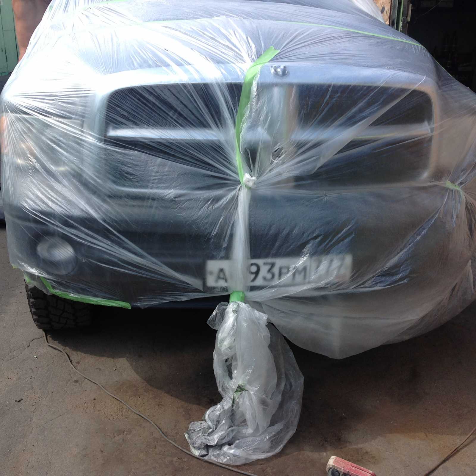

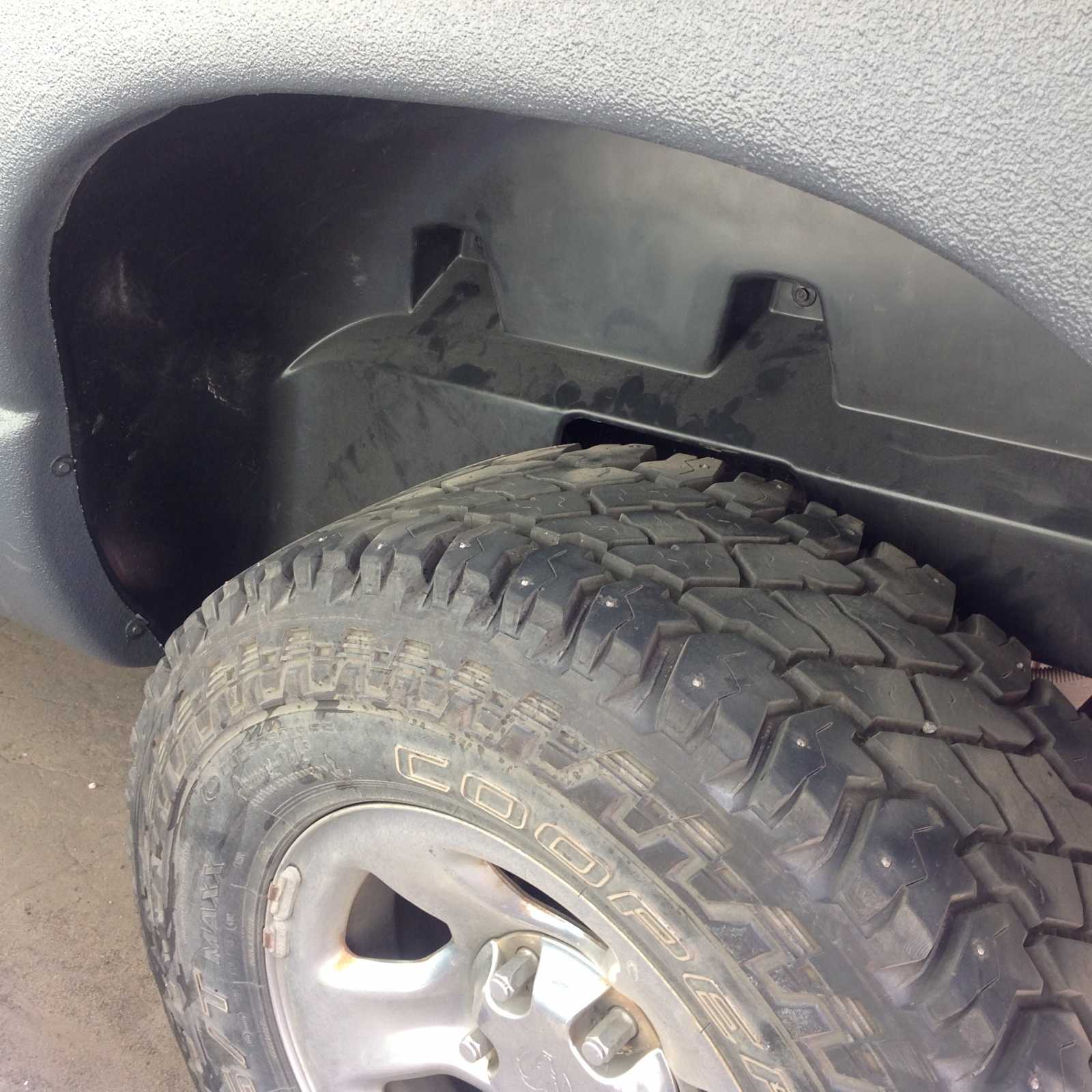

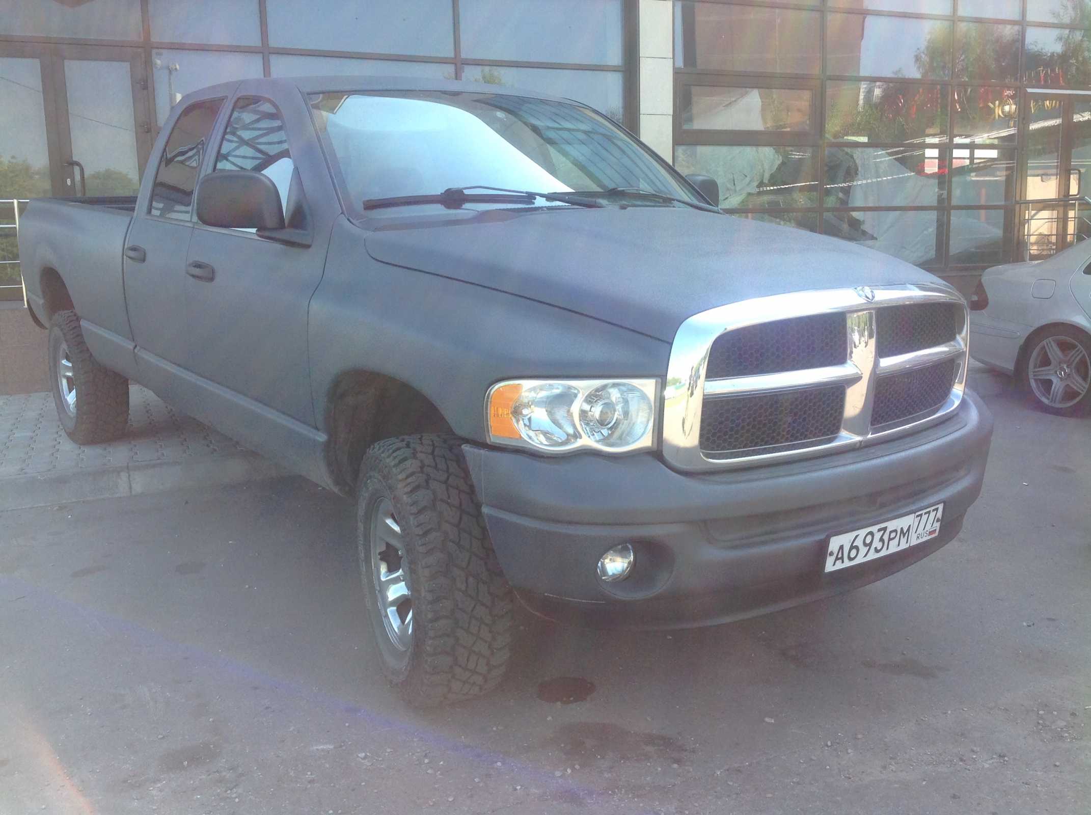

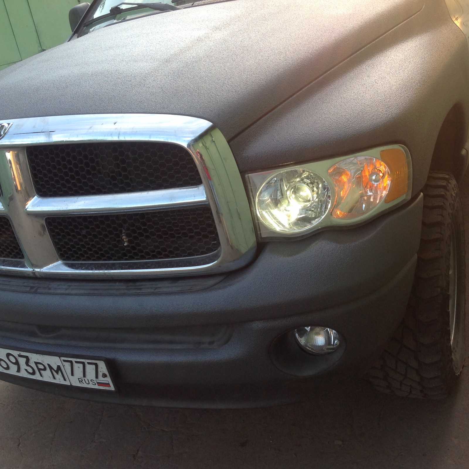

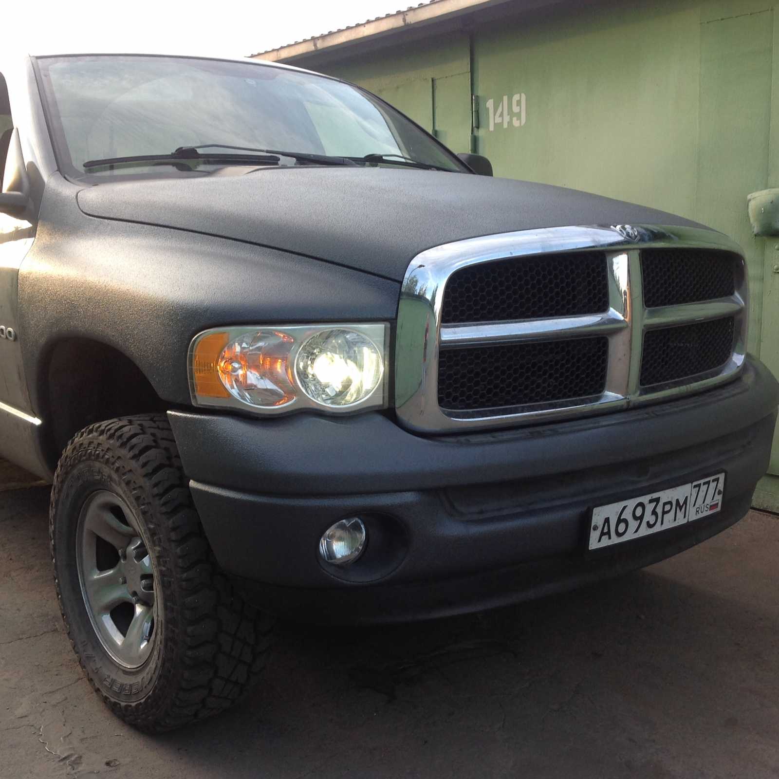

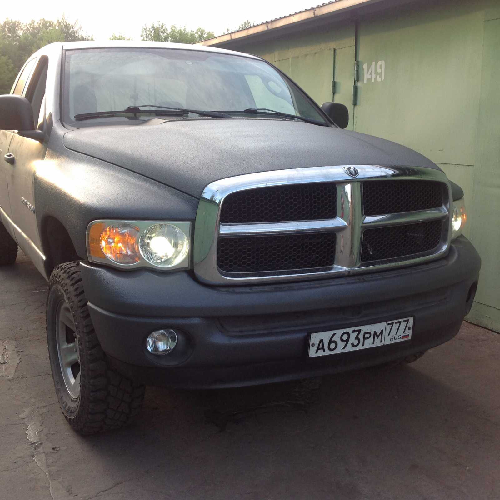

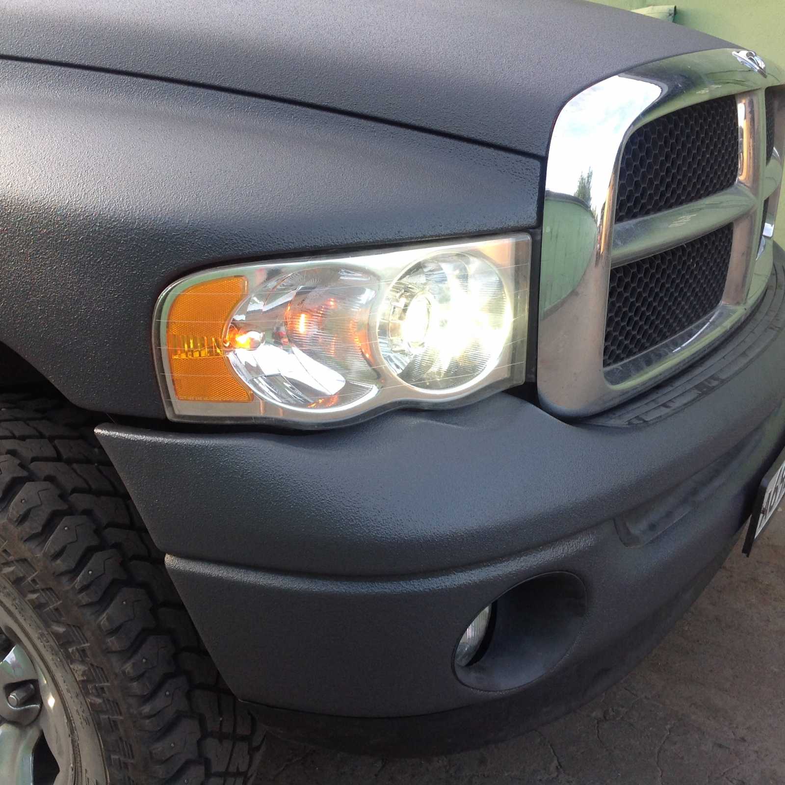

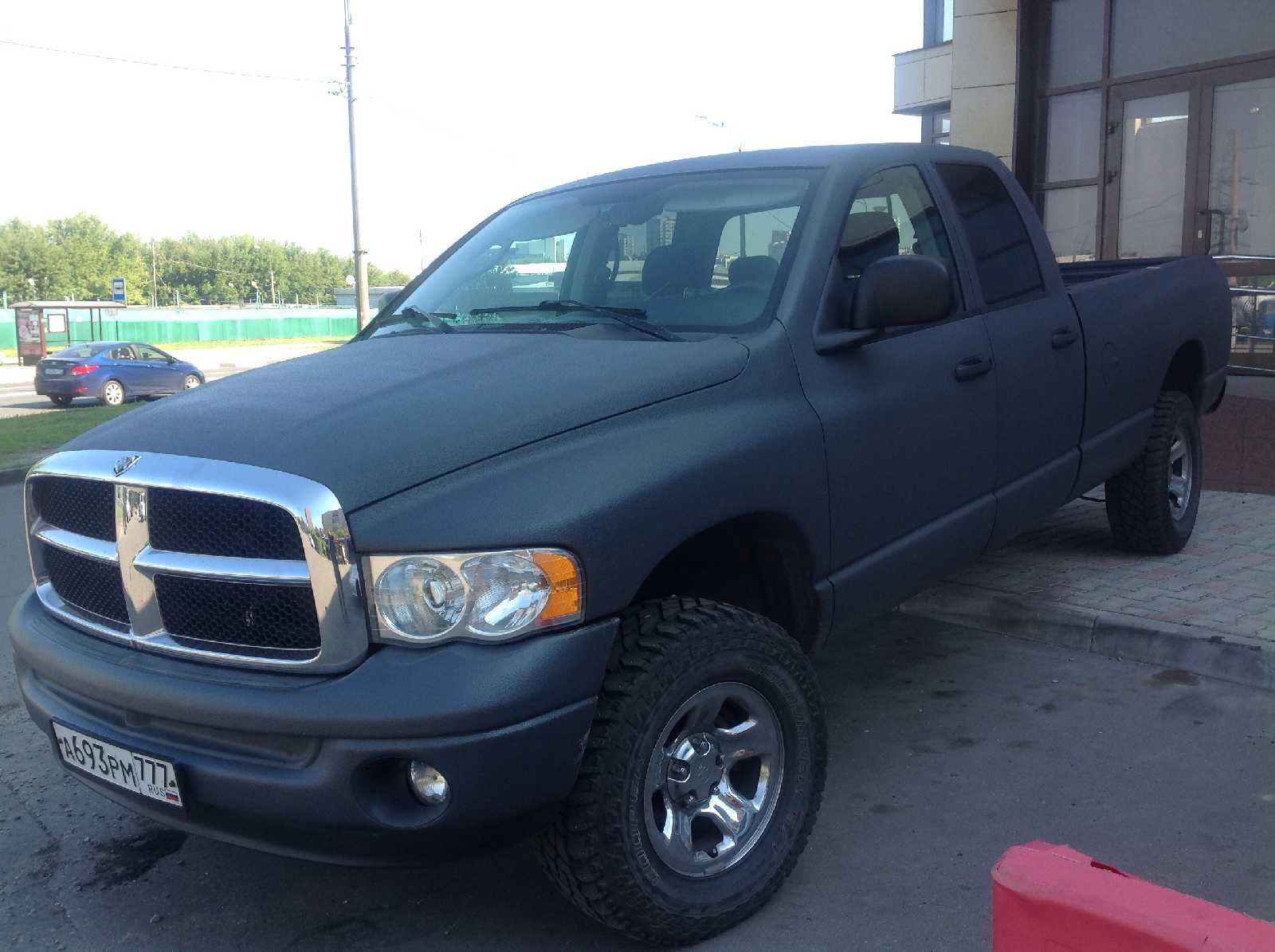

Ну вот, морда собрана... А так же обработаны задние колесные арки антигравием и установлены подкрылки...
Сегодня получилось еще и передний бампер открасить.
servikk#27

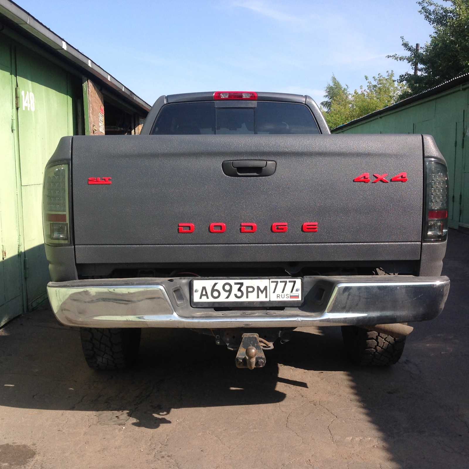

Бампер, если вы заметили, установлен с зазором от крыльев - это временно, пока Раптор не встал, чтоб не потревожить свежий слой.

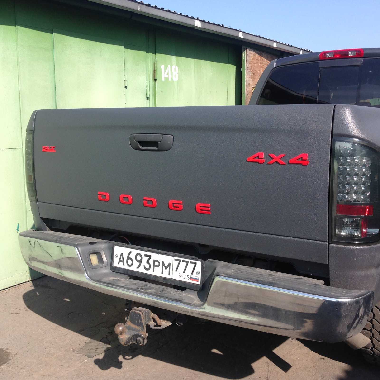

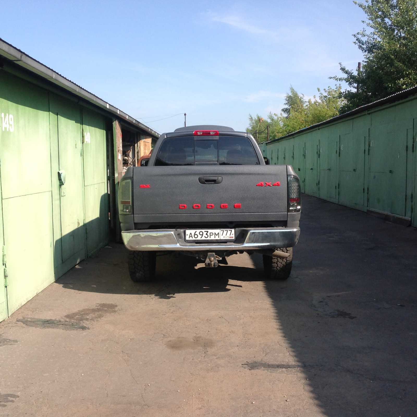

А с задним бортом, точней с шильдиками я извратился))) на ваш суд... Но мне нравится!! А это главное))))

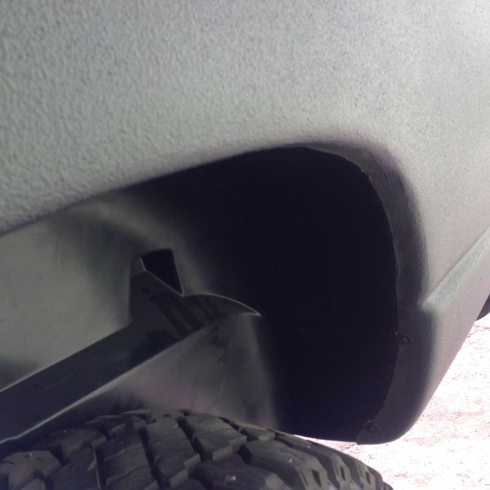

servikk#28
Новенькие задние подкрылки.... Приятным сюрпризом оказался комплект крепежа, спрятанный между подкрылками... Все винтики и закладные оригинальные... Душа радовалась, когда устанавливал!!!)))

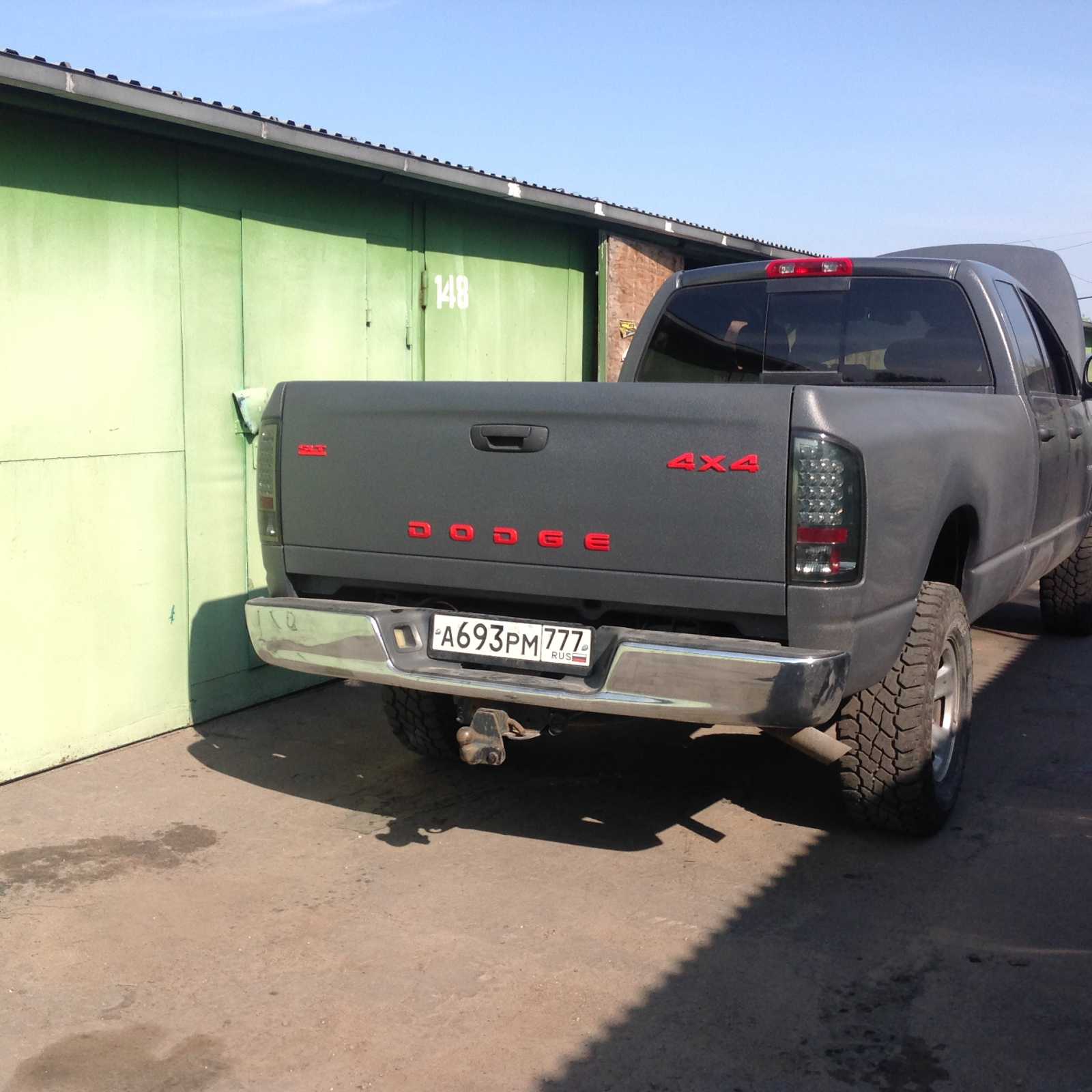

panzerwagen#29
Ну молодец, что сказать B)
А хром задуть рука не поднялась?)) Мне кажется он из образа выпадает.
Сергей, попробуй задуть бампер и решетку пластидипом чОрным, он в баллончиках продается, если не понравится - можно снять без проблем, и хром под ним как новый будет. И, кстати, этим же пластидипом тонким прозрачным слоем можно буковки на борту стушевать в тон с красными отражателями в фонарях
servikk#30
В том то и дело, что рука поднялась))) до заднего бампера пока не добрался, он и "висит" еще не по лифту... То есть на штатных крепежах, а не на 2' выше, как лифтовали. Вот передний - тот был вчера разобран по деталям, хром был замачен шлефмашинкой, покрыт кислотным грунтом, потом обычным, потом Раптором... Эту учесть ожидает и задний бампер)))

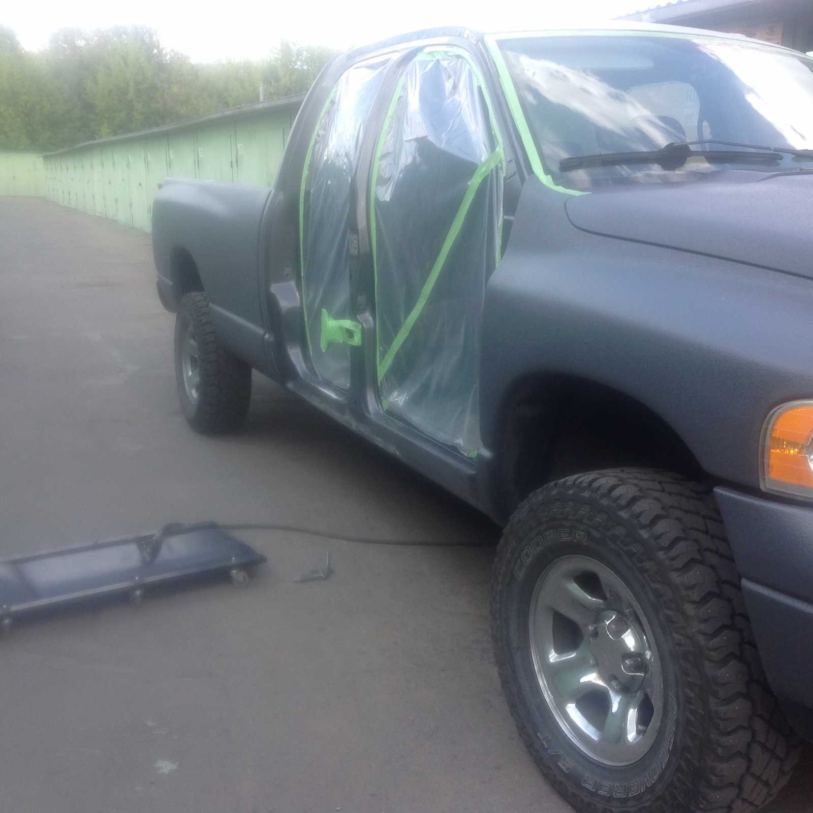

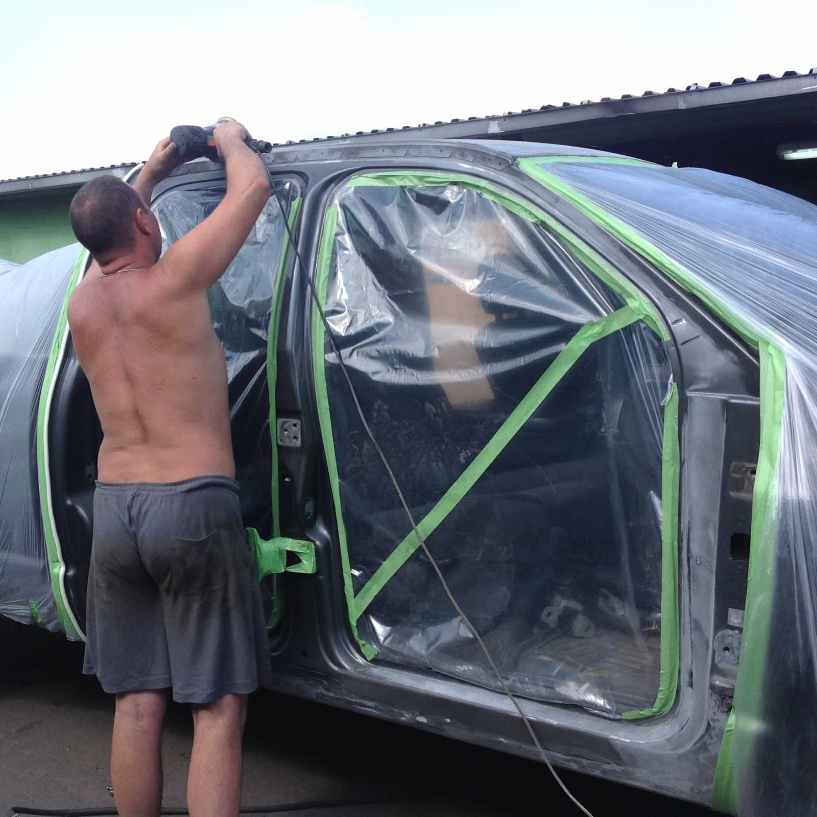

Ну и заключительные фото процесса и того, что получилось)))
Выкрасили всё, кроме заднего бампера, с ним еще надо поработать - поднять вверх после боди-лифта и покрасить...

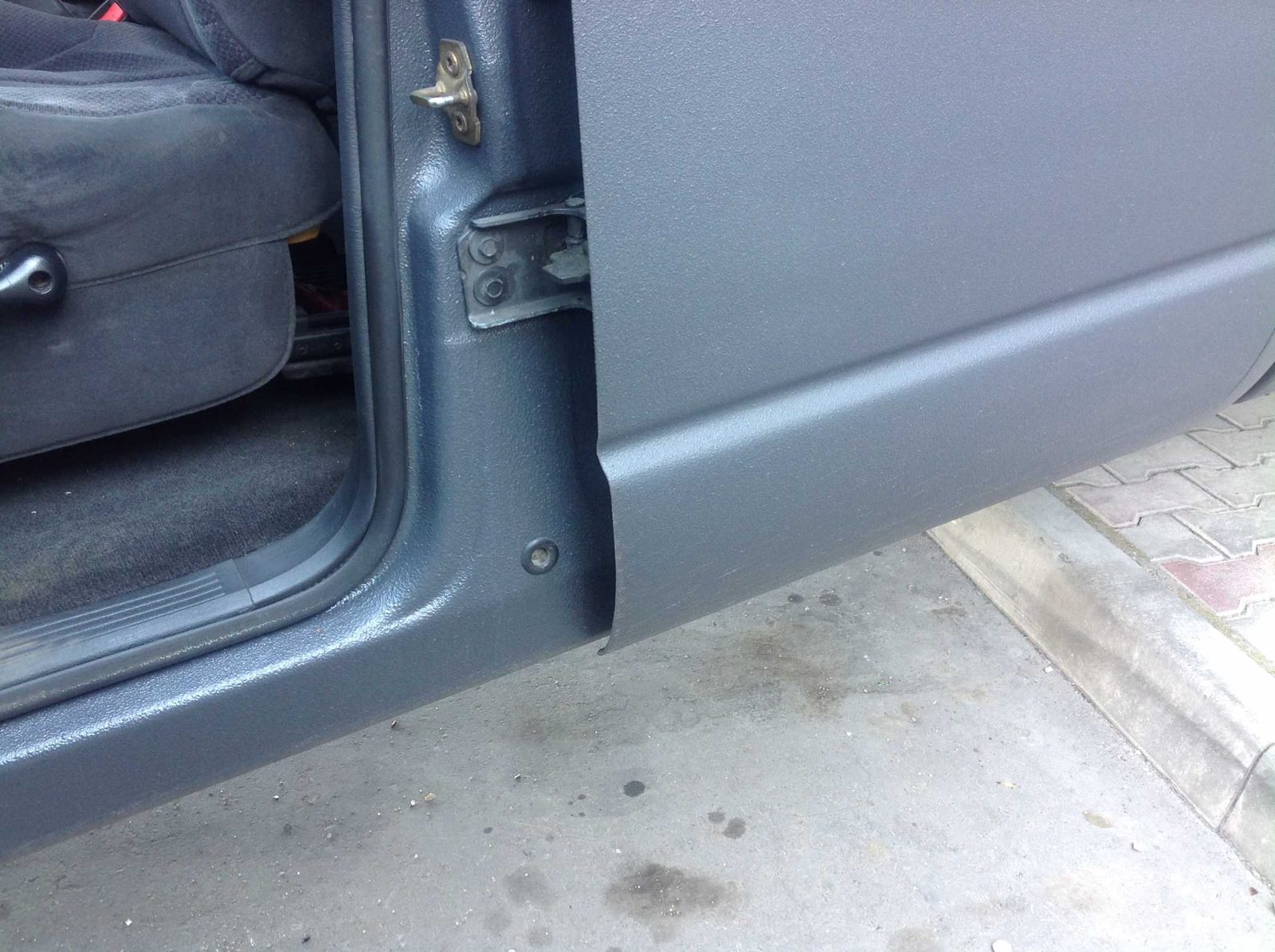

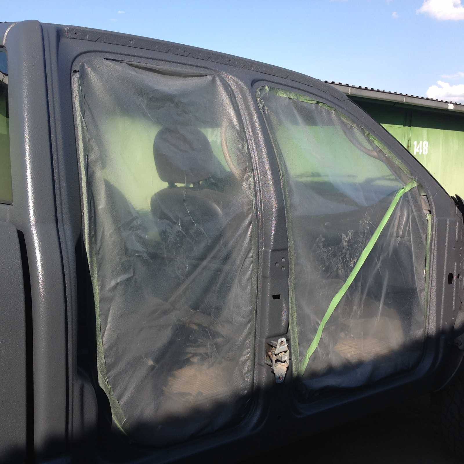

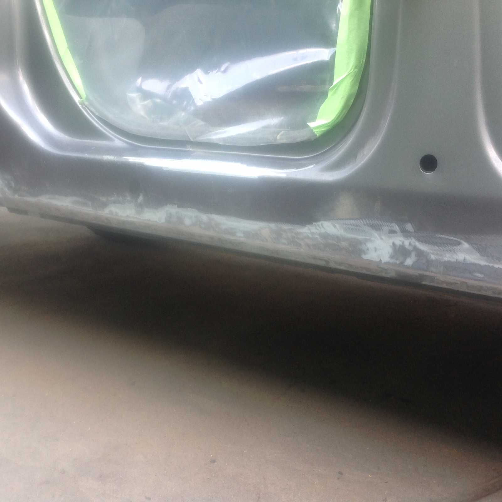

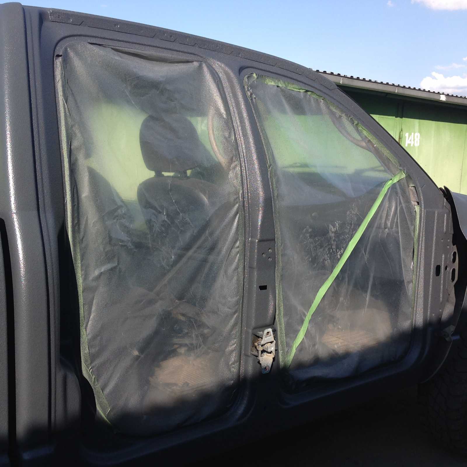

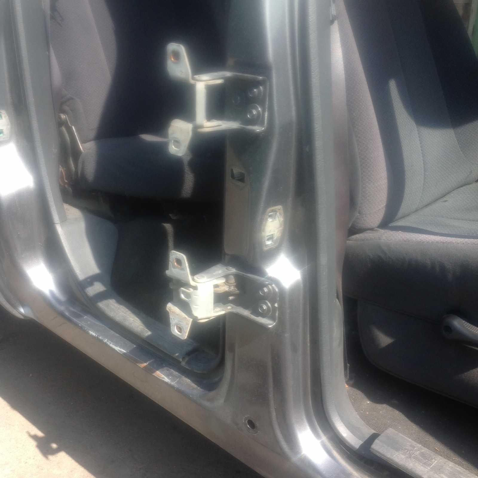

servikk#32

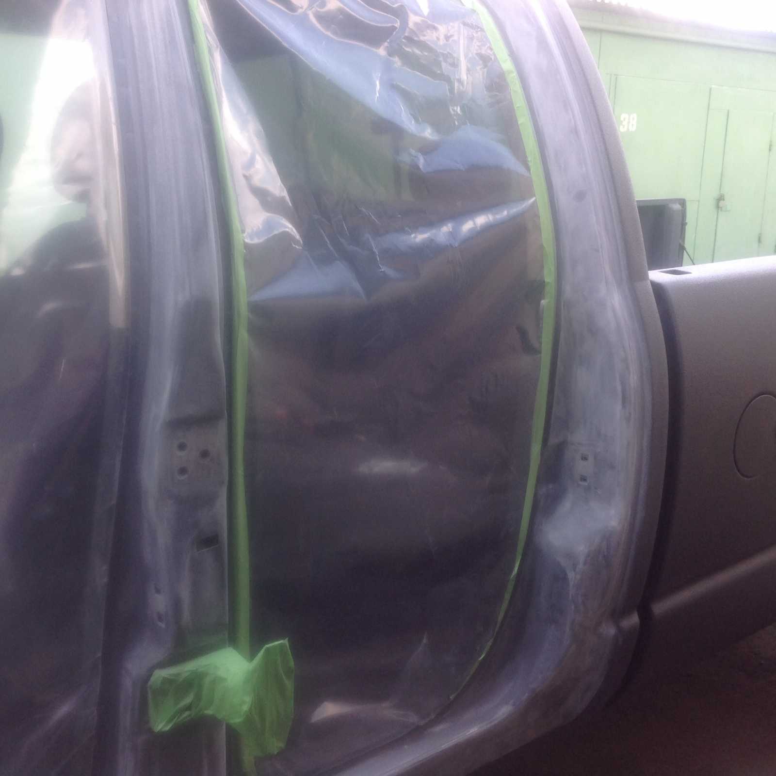

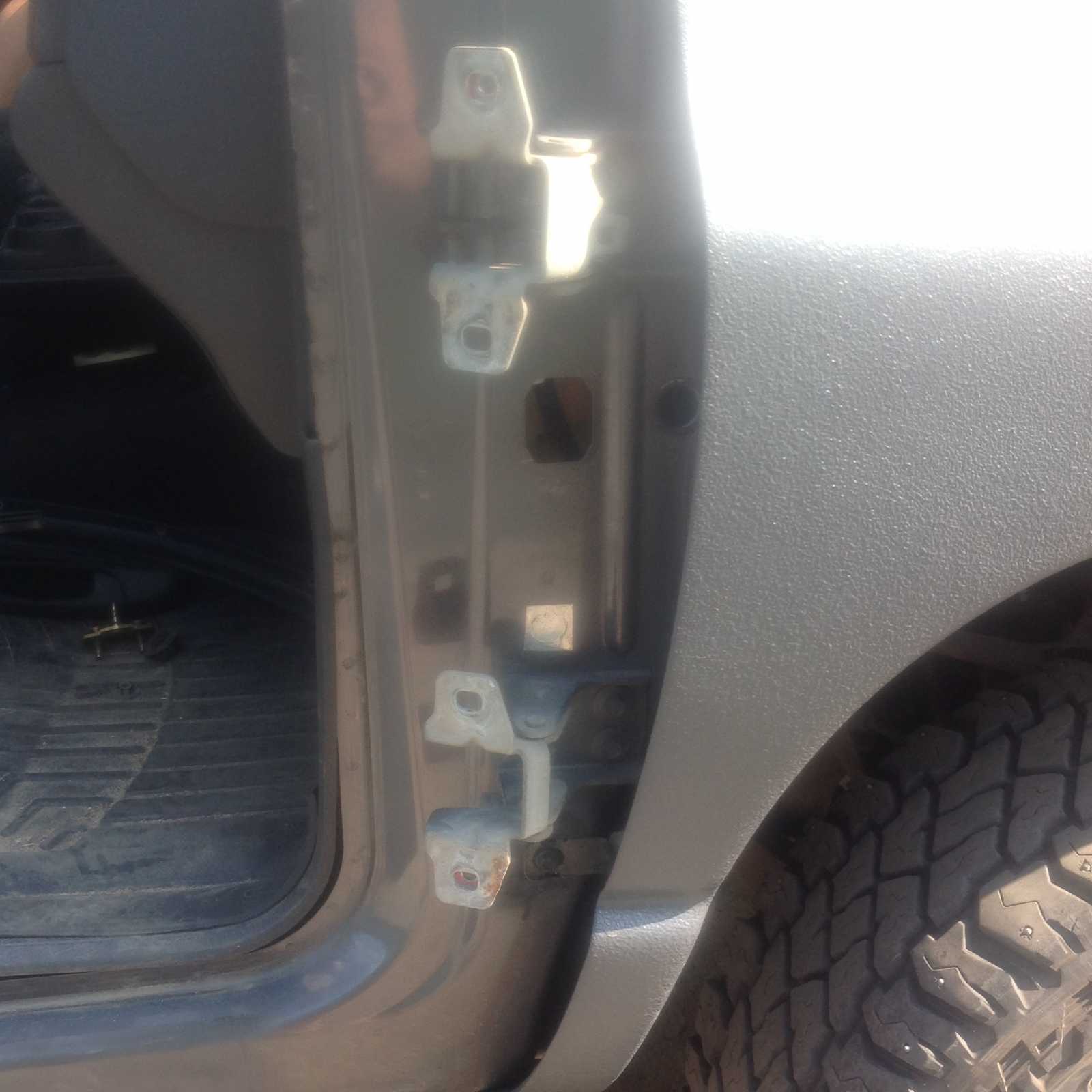

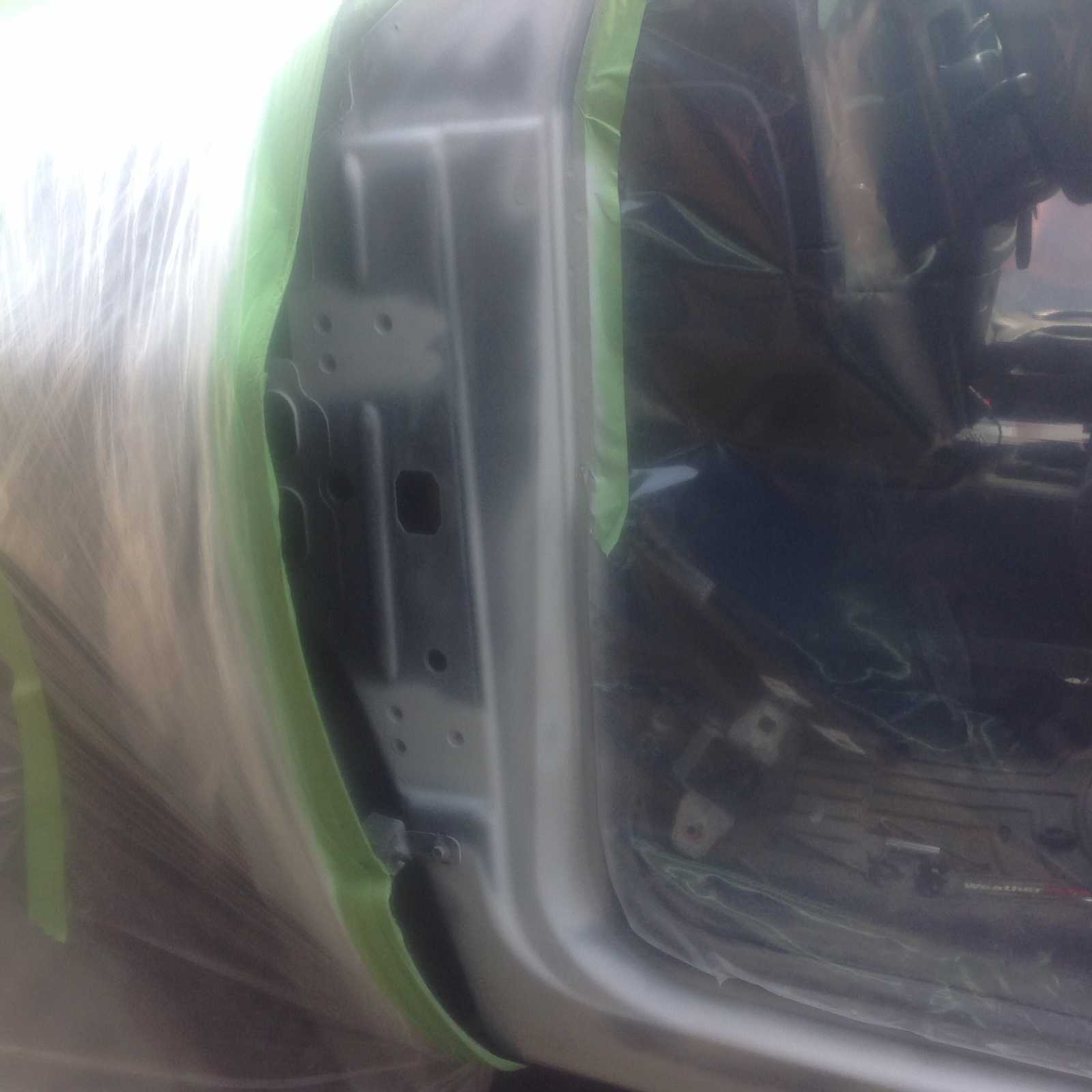

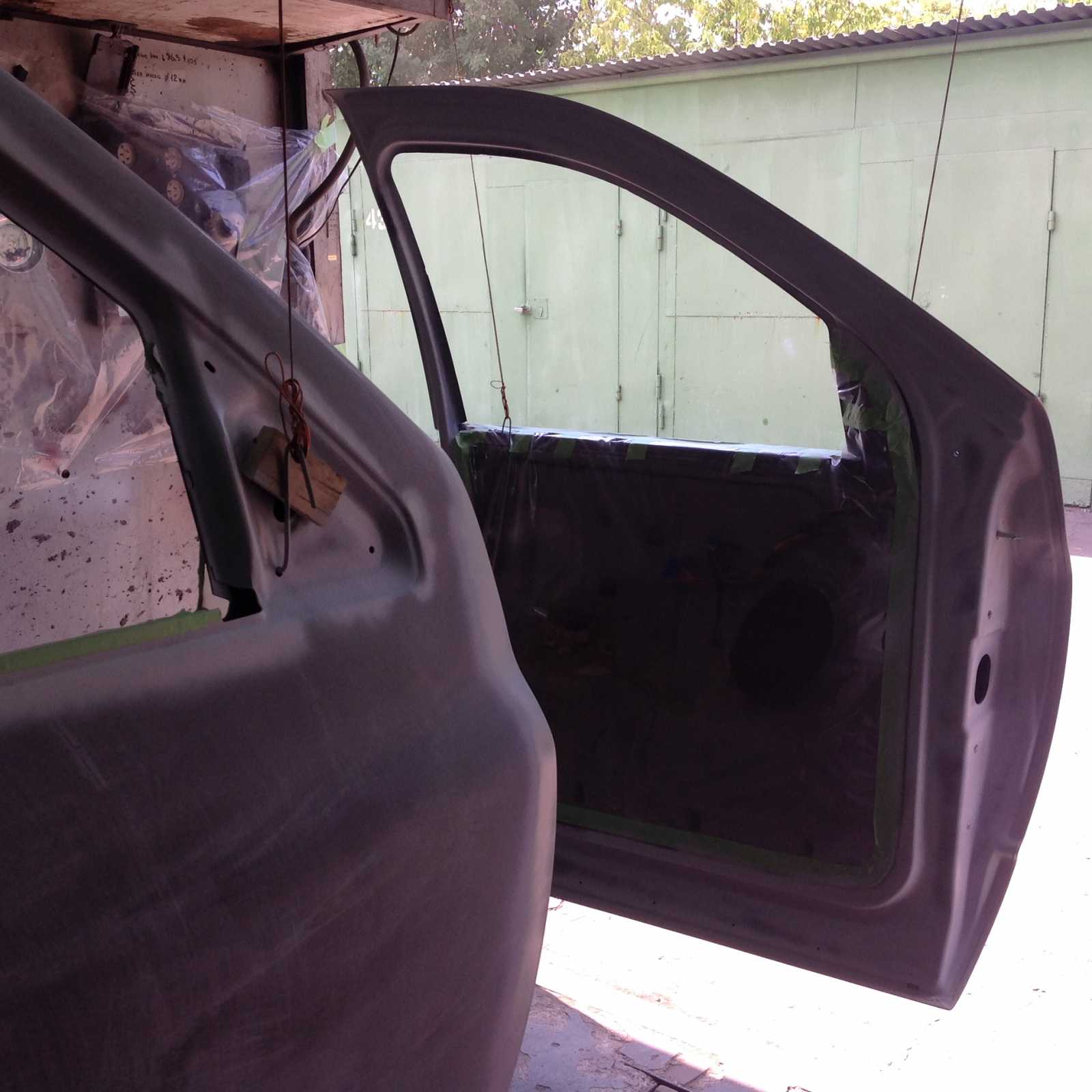

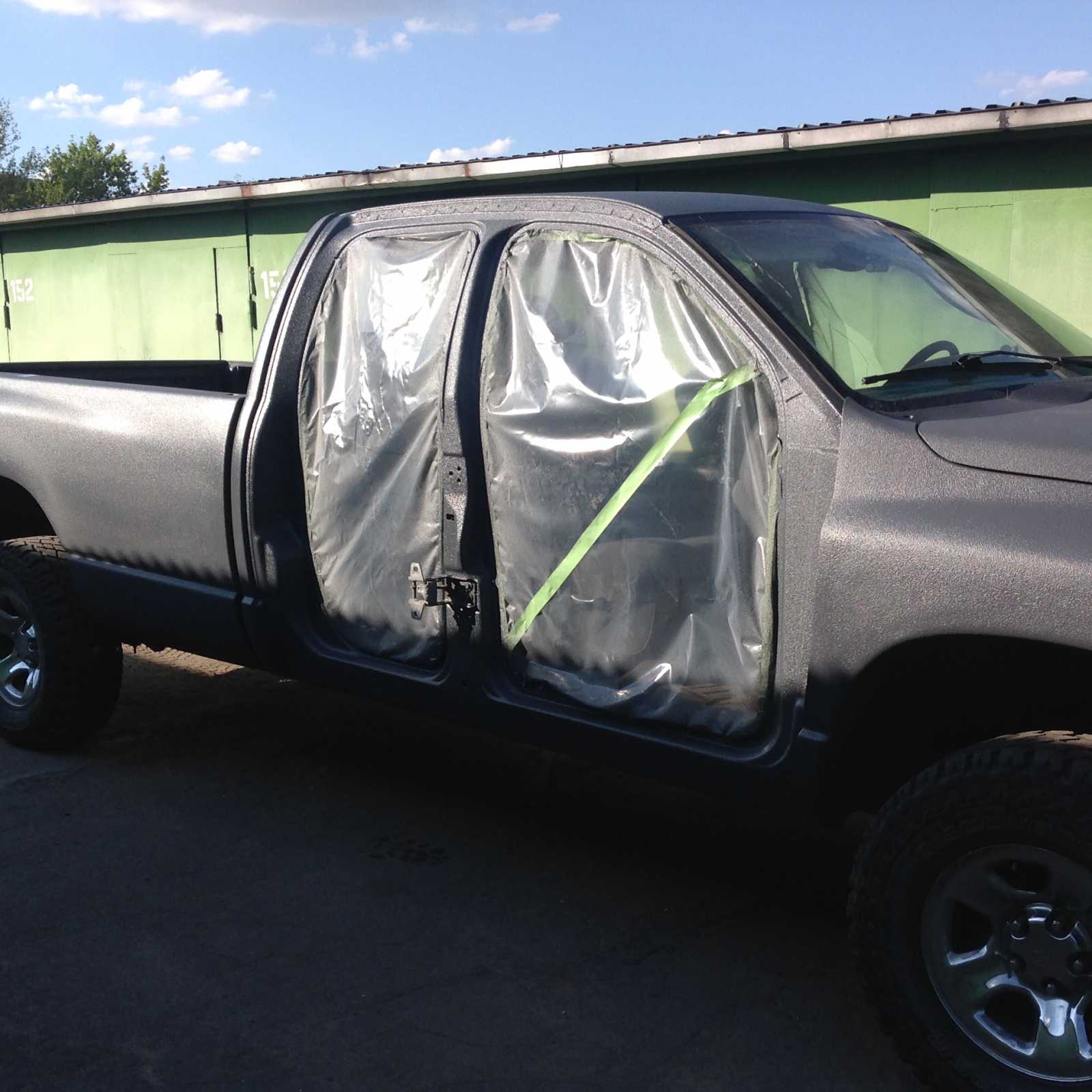

Зачищены все проемы и пороги, загрунтованы и покрашены Раптором...

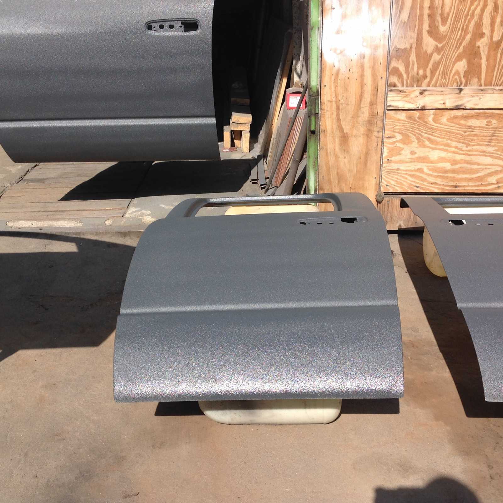

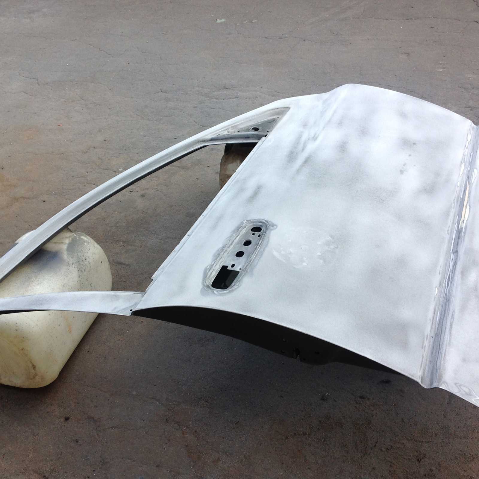

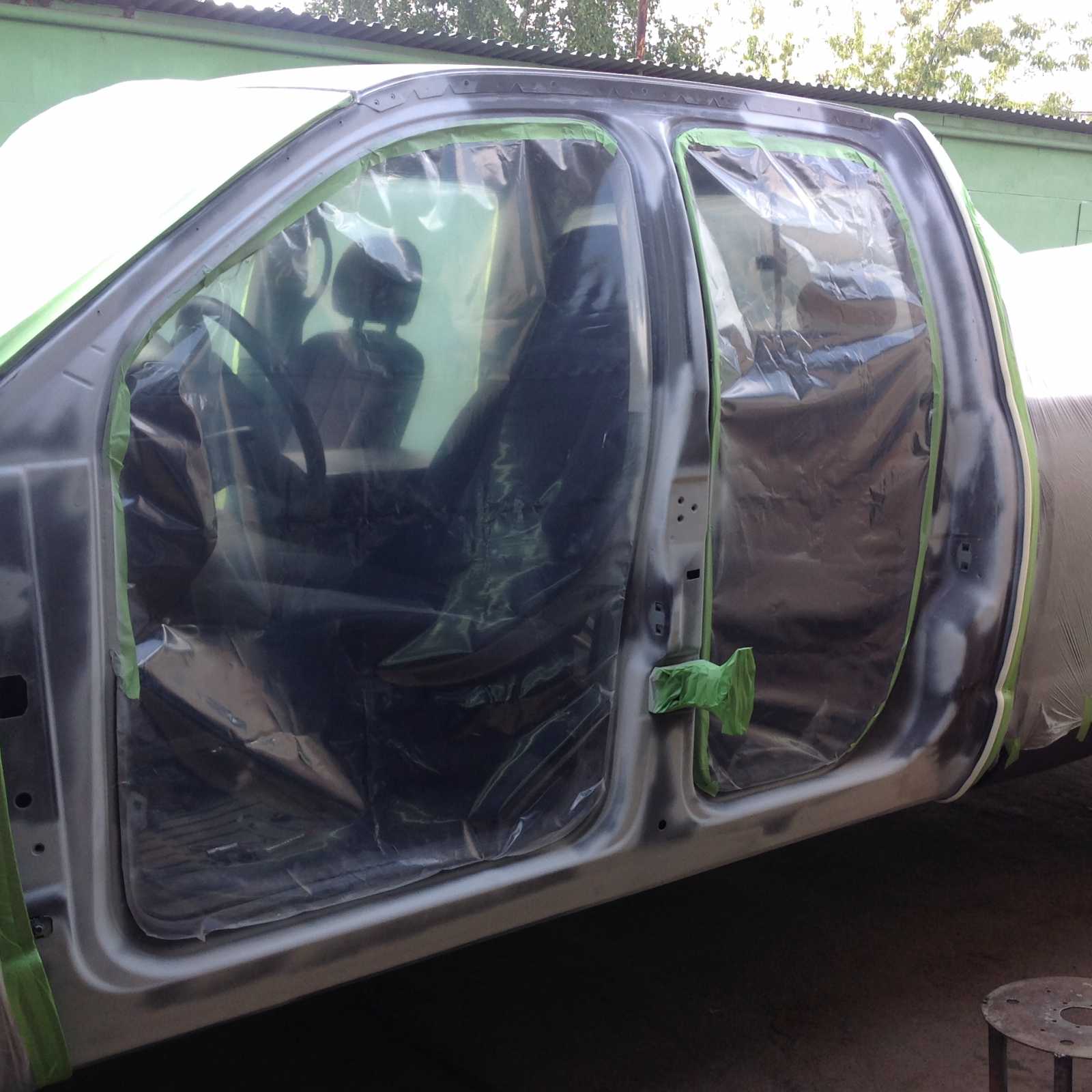

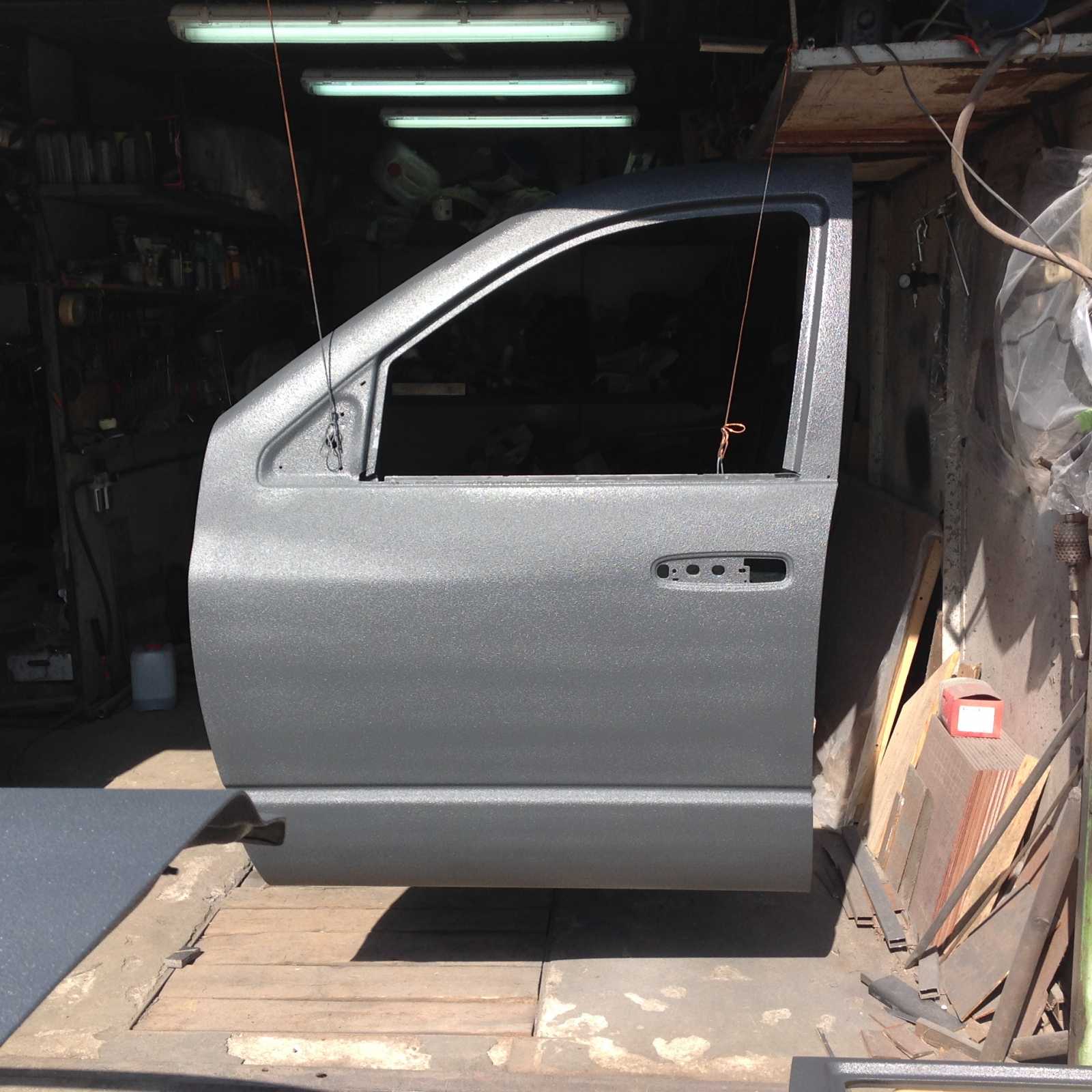

servikk#33

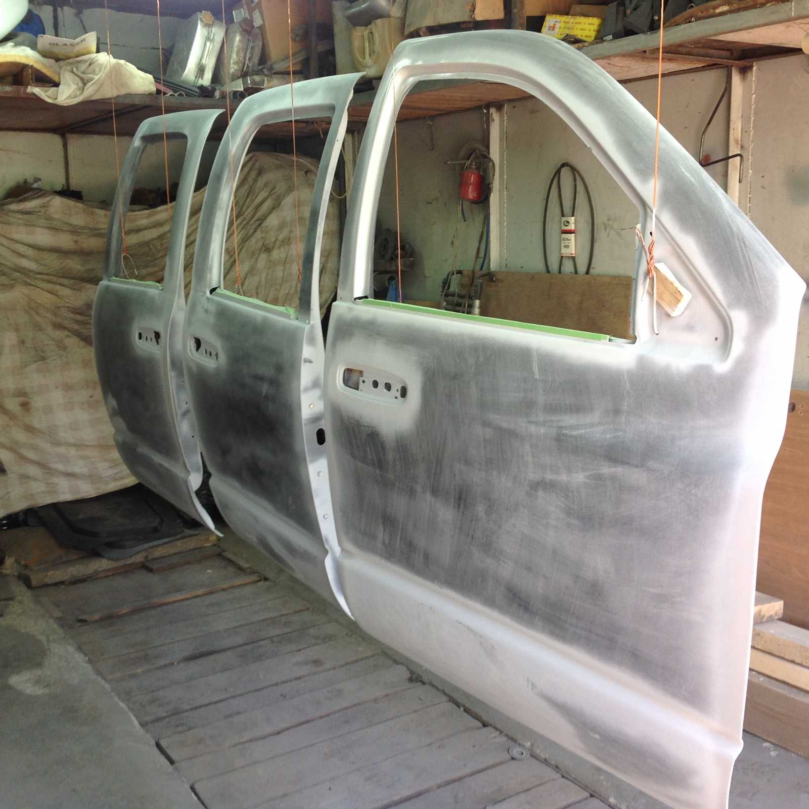

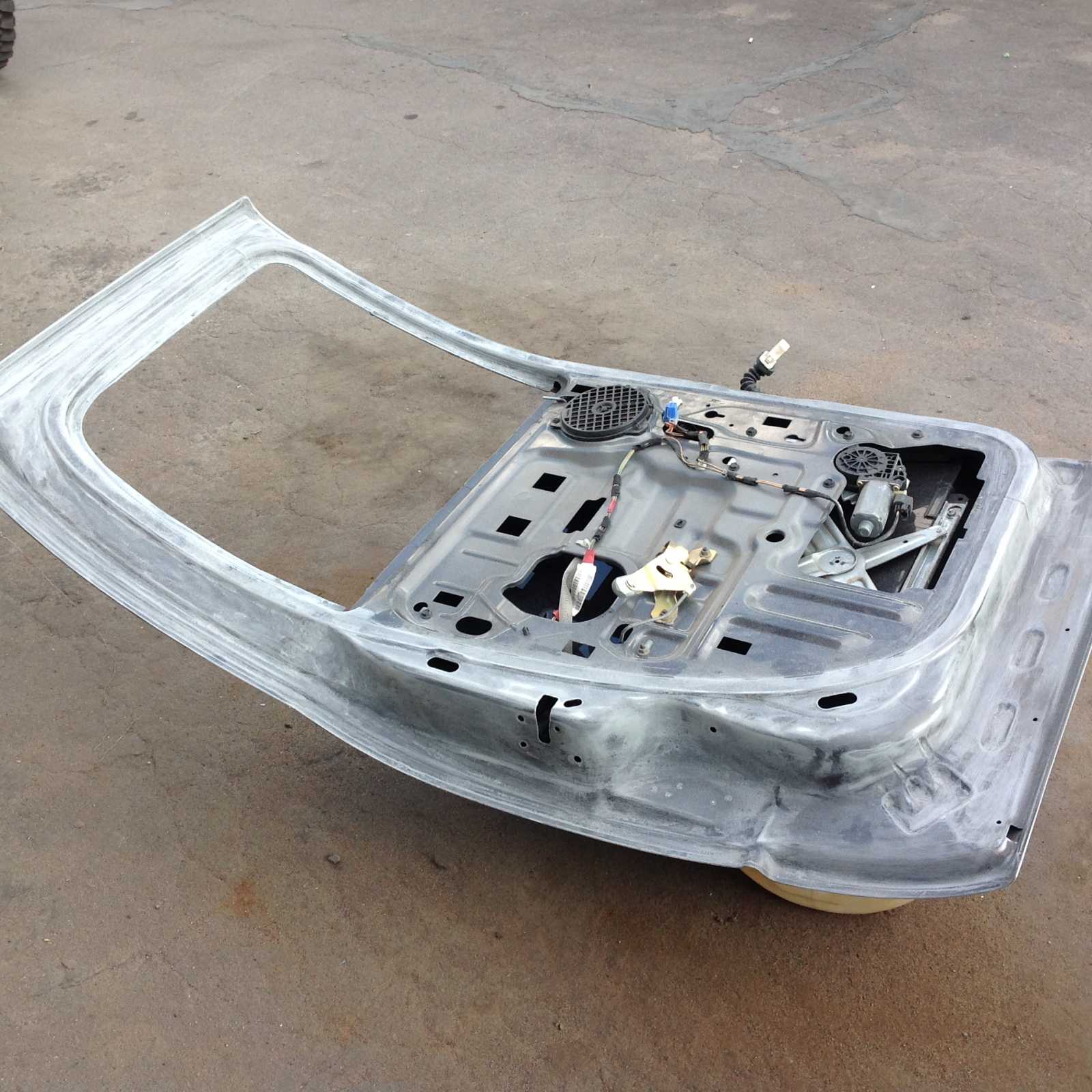

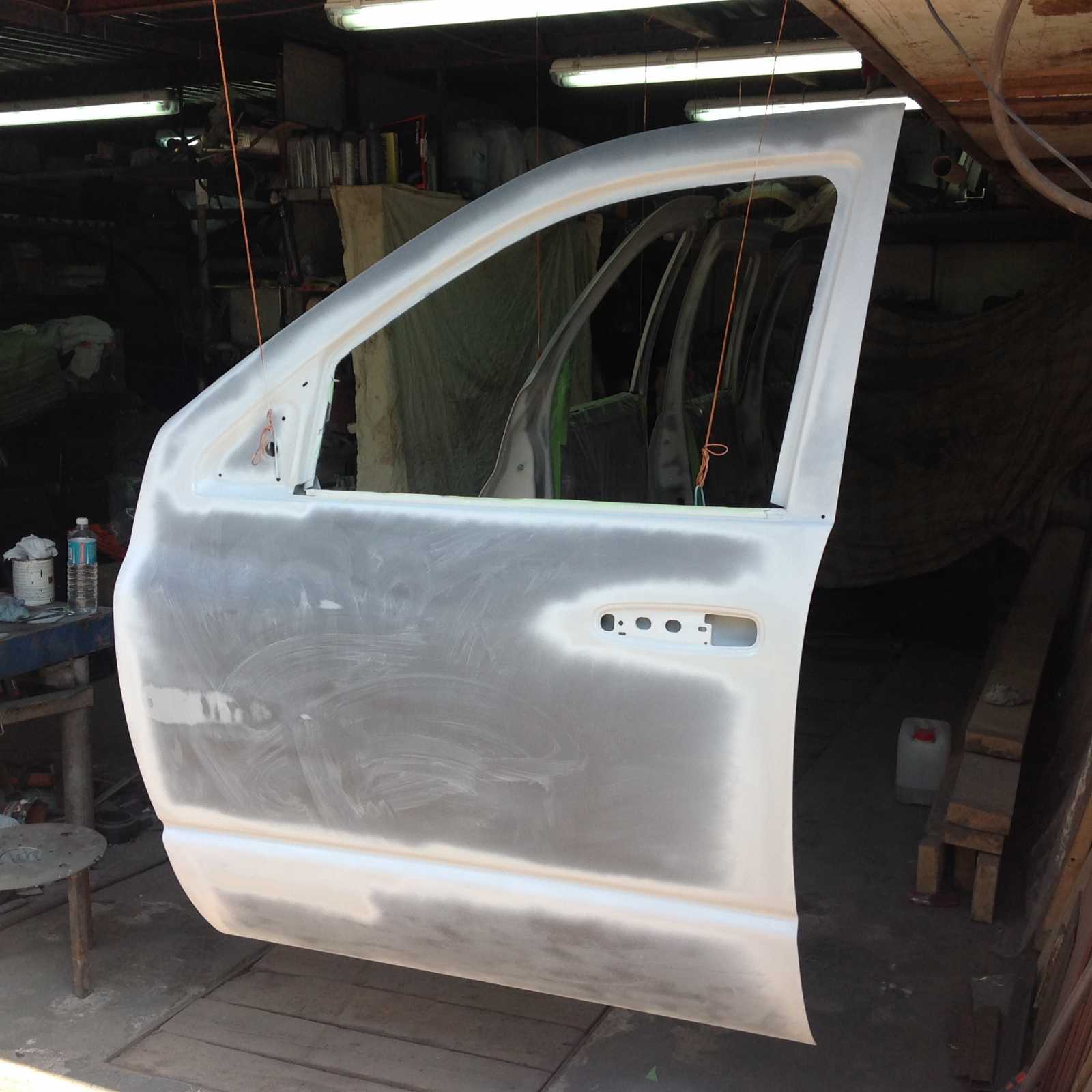

Двери обрабатывались так же как и остальное - шкурили, травили, грунтовали и красили)))
servikk#34

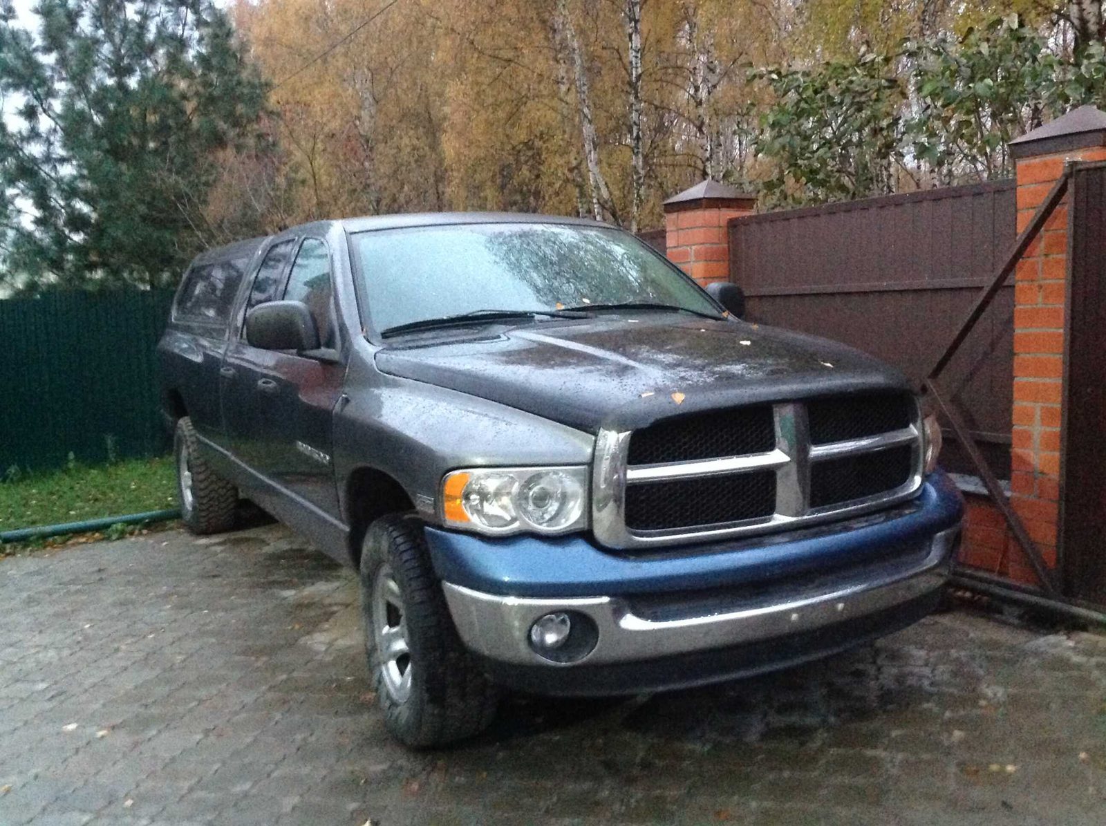

Сутки дали просохнуть на жаре, и потом сборка....
Для сравнения - последние фотки, того что было)))
Это то что было)))

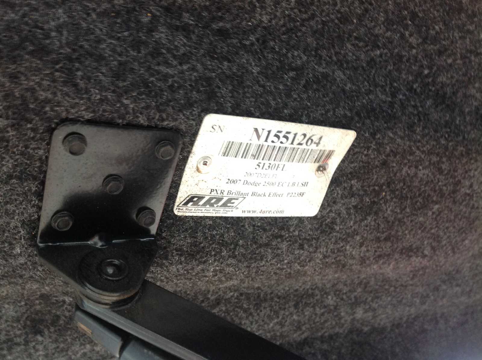

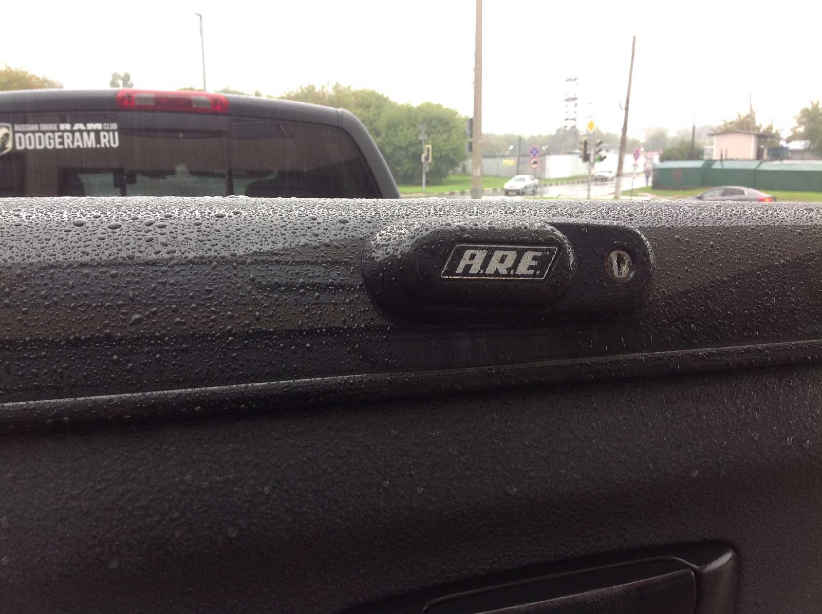

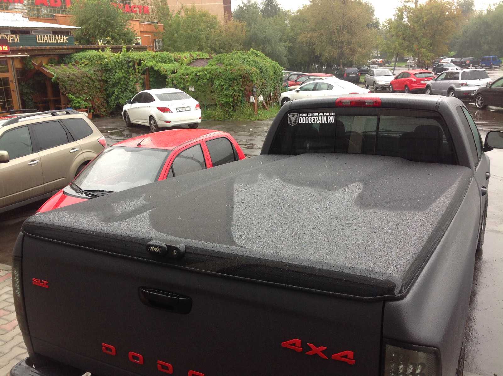

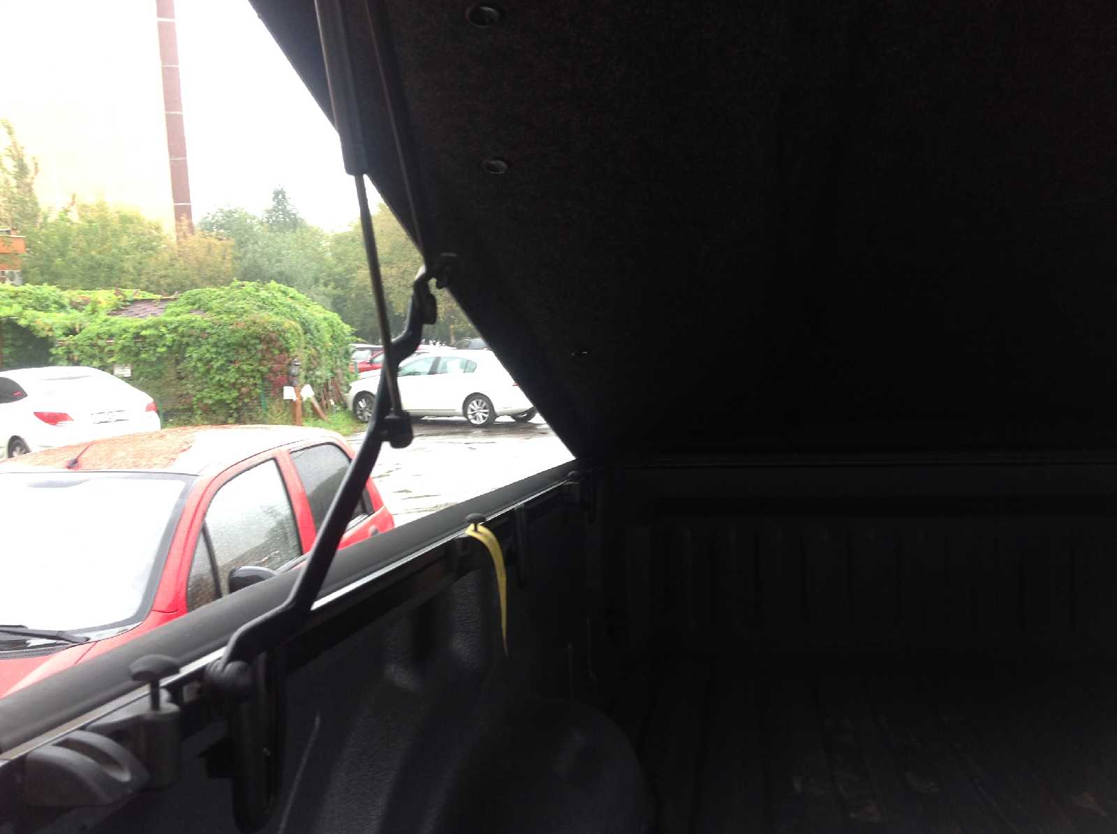

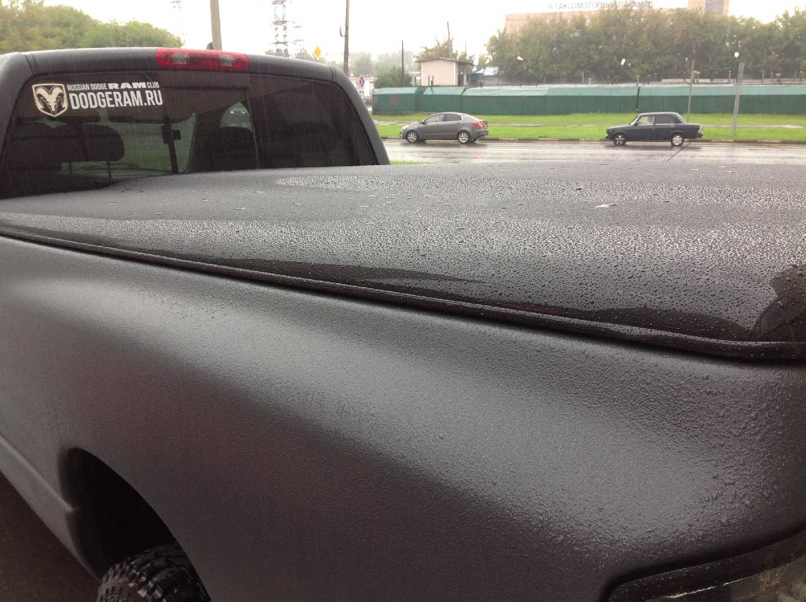

Наконец то нашел крышку на свой длинный кузов 8Ft.
Кстати, есть еще две крышки... (В барахолке или в лс)
servikk#41
В связи с тем, что вместо мягкой крышки получилось купить жесткую, проект с трубой на кузов стал провальным (уж очень не хочется пилить жесткую крышку - колхозно)...

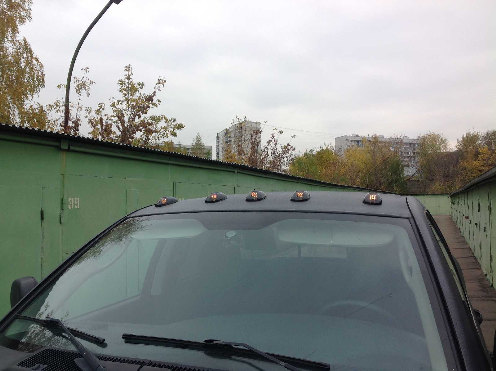

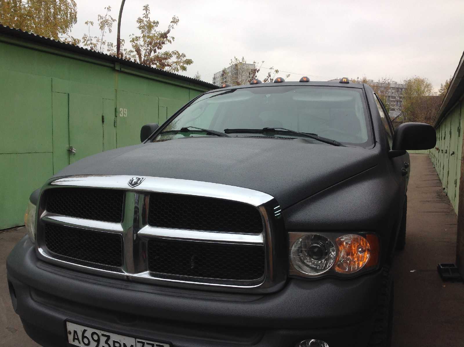

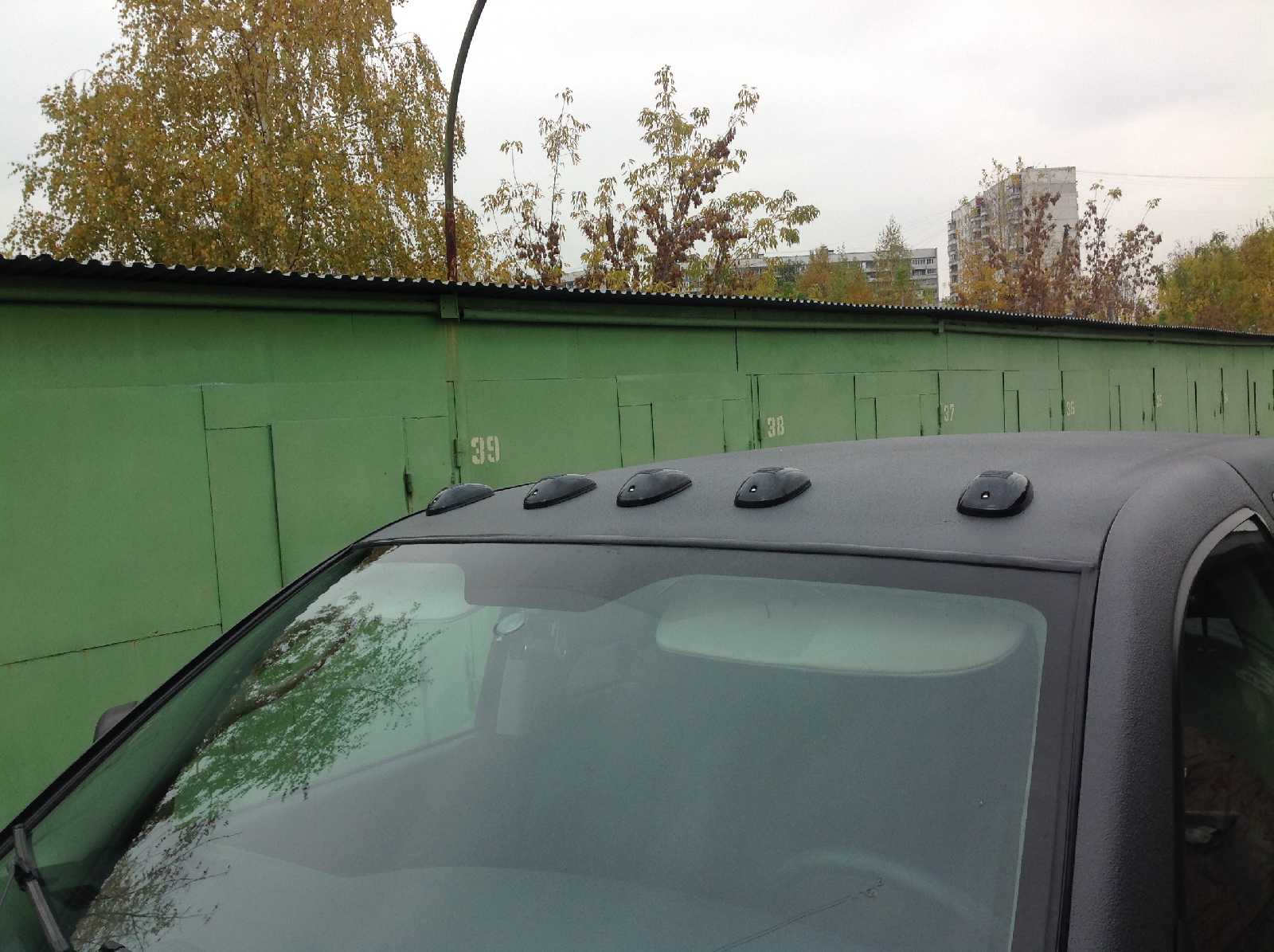

Поставил фонари на крышу...
Куплены на Али...
white_devil#45
Куплены на Али...
Красивешна
А они желтеньким светят?
Ярко?
А можно сделать чтобы белым светило? и не будет ли за это атата? 🙂
servikk#46
За желтенькие атата не будет, и светят они именно этим цветом... Яркость умеренная, днем видно, но не сильно ярко, вечером видно хорошо, но не светят как ПТФ... 🙂

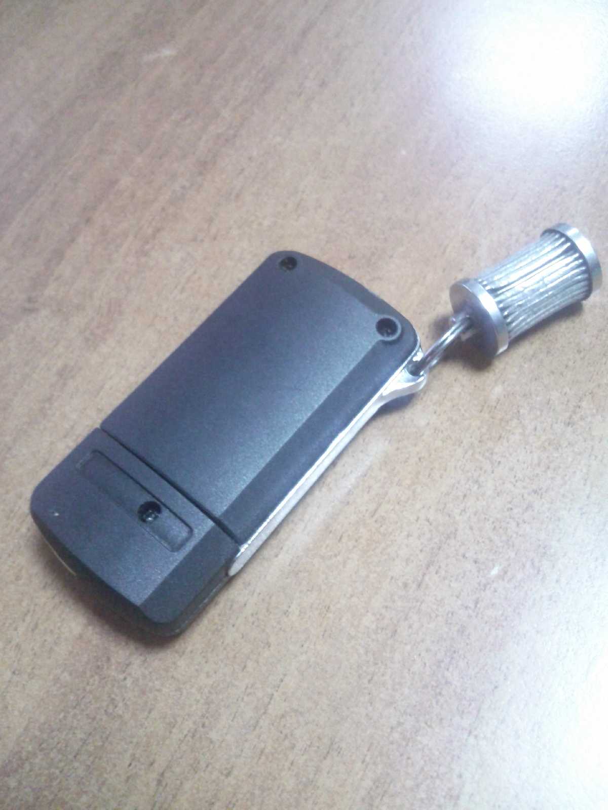

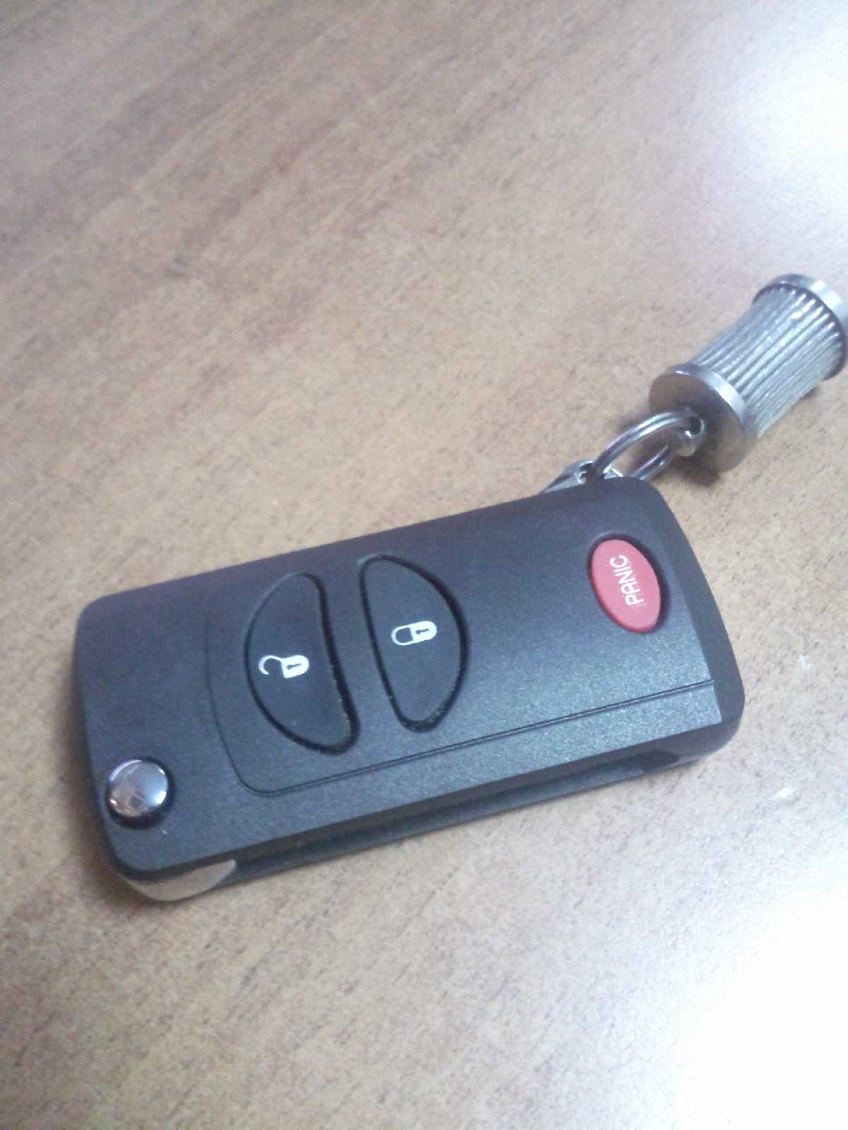

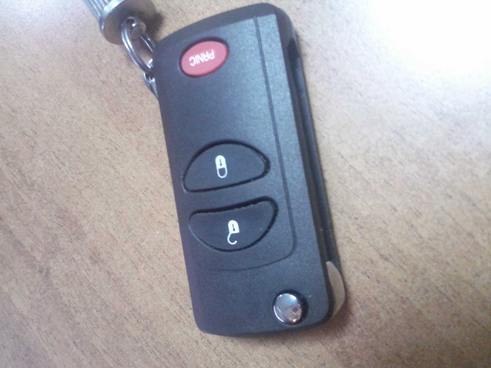

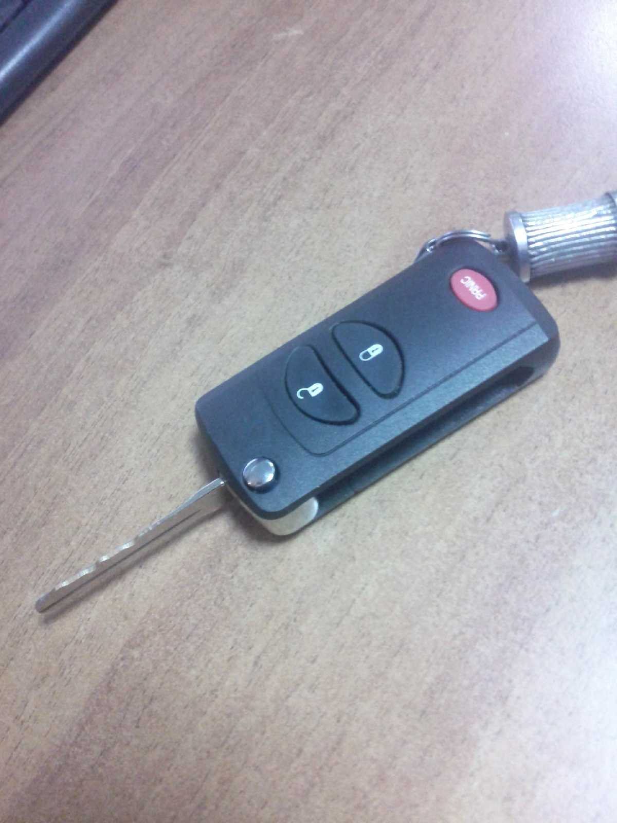

Вот такой ключик у меня получился вместо штатного (болванки) и штатного брелока сигнализации... Симбиоз, так сказать...
Корпус с болванкой заказан с Али, цена вопроса 350 рублей + 1000 рублей уже тут по штатному ключу выточить из болванки нужный... 🙂

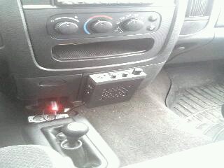

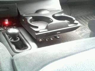

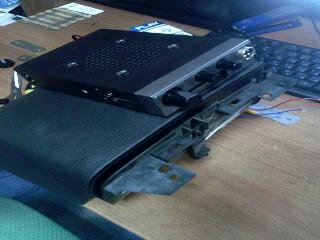

В преддверии поездки на годовщину Клуба, начал инсталлировать СВ-радиостанцию в авто...
Место установки было выбрано по аналогии с моим предыдущим Рэмом (для меня это самое удачное и удобное место) на подстаканник центральной консоли торпеды. Так как она будет жить там всегда, не церемонясь прикрутил ее на саморезы изнутри верхней крышки - ни каких кронштейнов не торчит...
Проложил крышку диэлектриком, вырезанным из пластиковой бутылки, чтоб шляпки саморезов не касались платы (зазор там есть, но всё же)...
Всё собрано...
И поставлено на место в авто...
Завтра начну инсталлировать антенну, проводить провода по салону и подключать...
После чего съезжу на торировку...
ЗЫ: езжу с открытым подстаканником постоянно, мне так удобней...
ЗЫЗЫ: сорри за фото, качество с телефона...

а я поставил в нишу под управлением климатом. Правда у меня только морда от рации, хотя и целиком туда влезет.. Тоже удобно.
