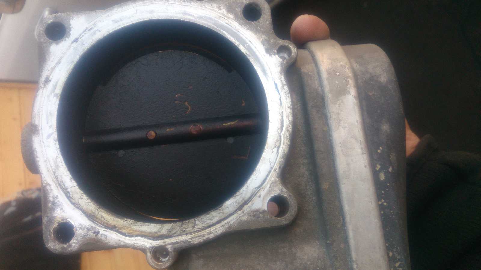

Denwer#28
Заслонка черненькая, но не глохнет 🙂
Это летом было, но тем не менее...
