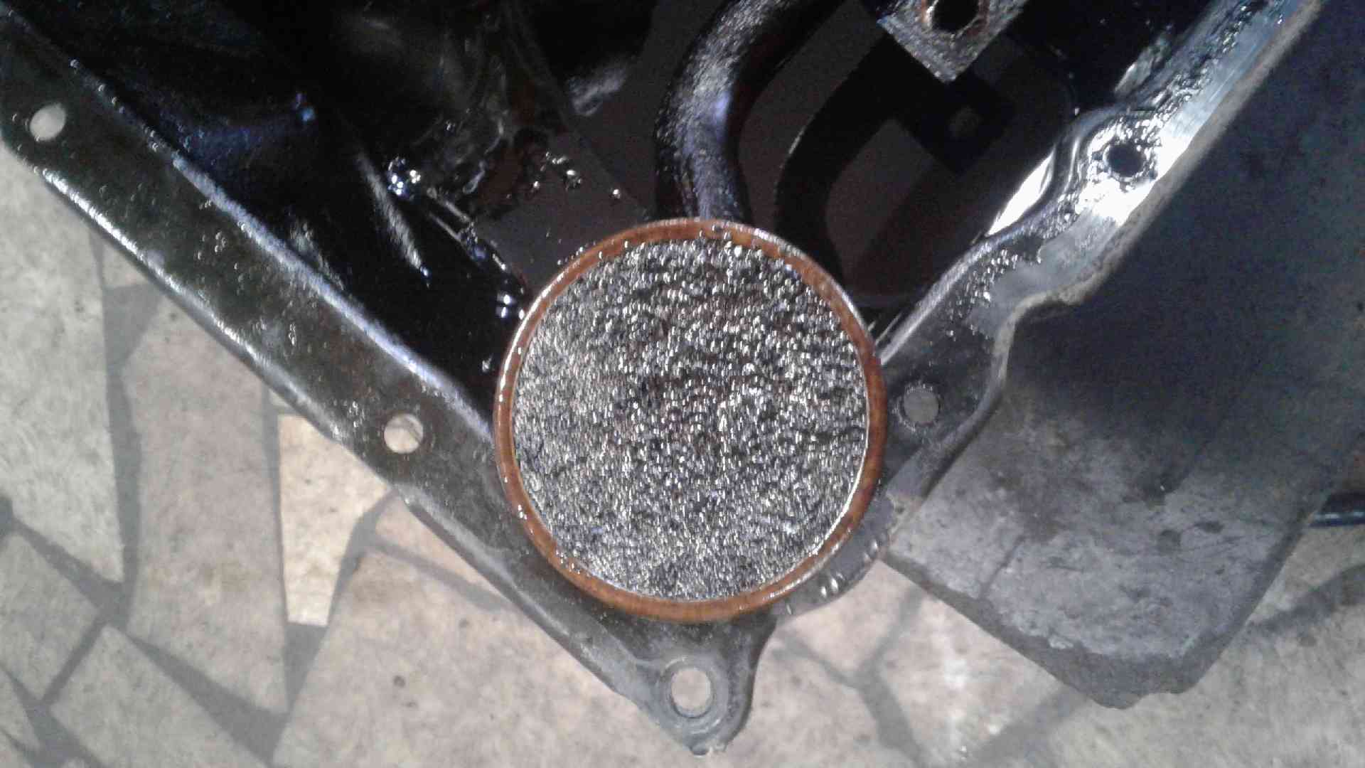

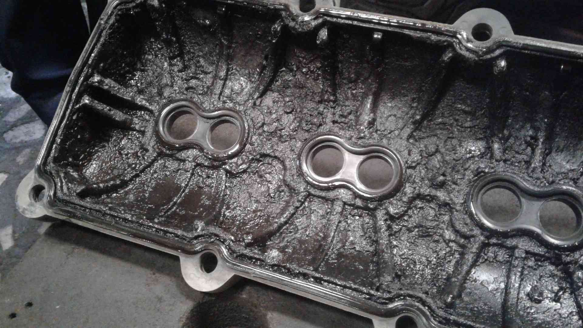

Andrey#143

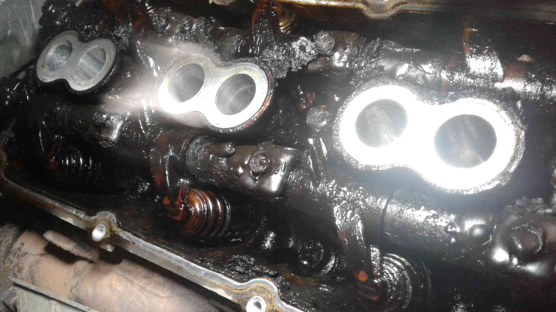

А мы тут отмывали моторчик...
все нормально, пока газа не навалить - сразу пропадает давление масла, нечинает стучать, пока не заглушишь.
Заглушил, пару минут постоял, можешь хоть неделю тошнить, пока тапку не нажмешь...
Последнее - маслозаборник. Оброс, еле размочили и сняли щетками. В поддоне куча мусора. Дал газу - маслом подтянуло и забило. Заглушил - вытекло из трубки и отбросило мусор
АнатолиЧ#144
Андрюх, а что за мусор ?
Andrey#145
На клапанную и рокера псмотри. Это ж говно все отваливается и в поддон с маслом уходит
Владимир#146
это на каком же говненом масле ездил мотор? или это по другой причине?
АнатолиЧ#147
Ааа...ты про говнище ?
да. жопа...
Зато все рамоводы люьт отменное масло, только оригинал и отчего погибают гидрики все в недоумении 😆 😆 😆 😆

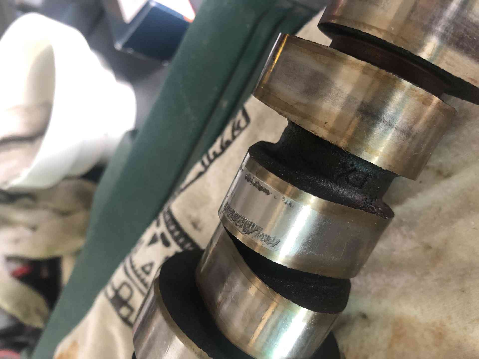

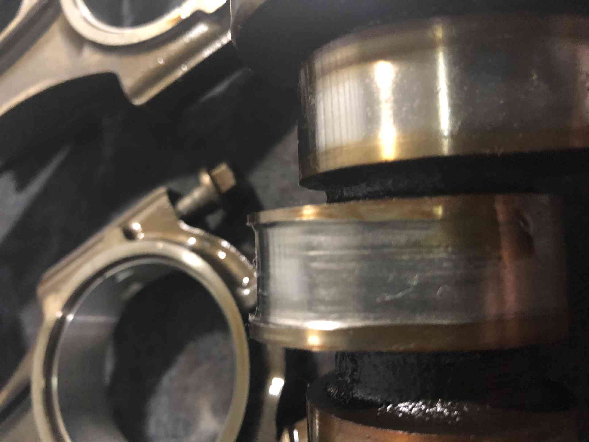

Schneemann#148

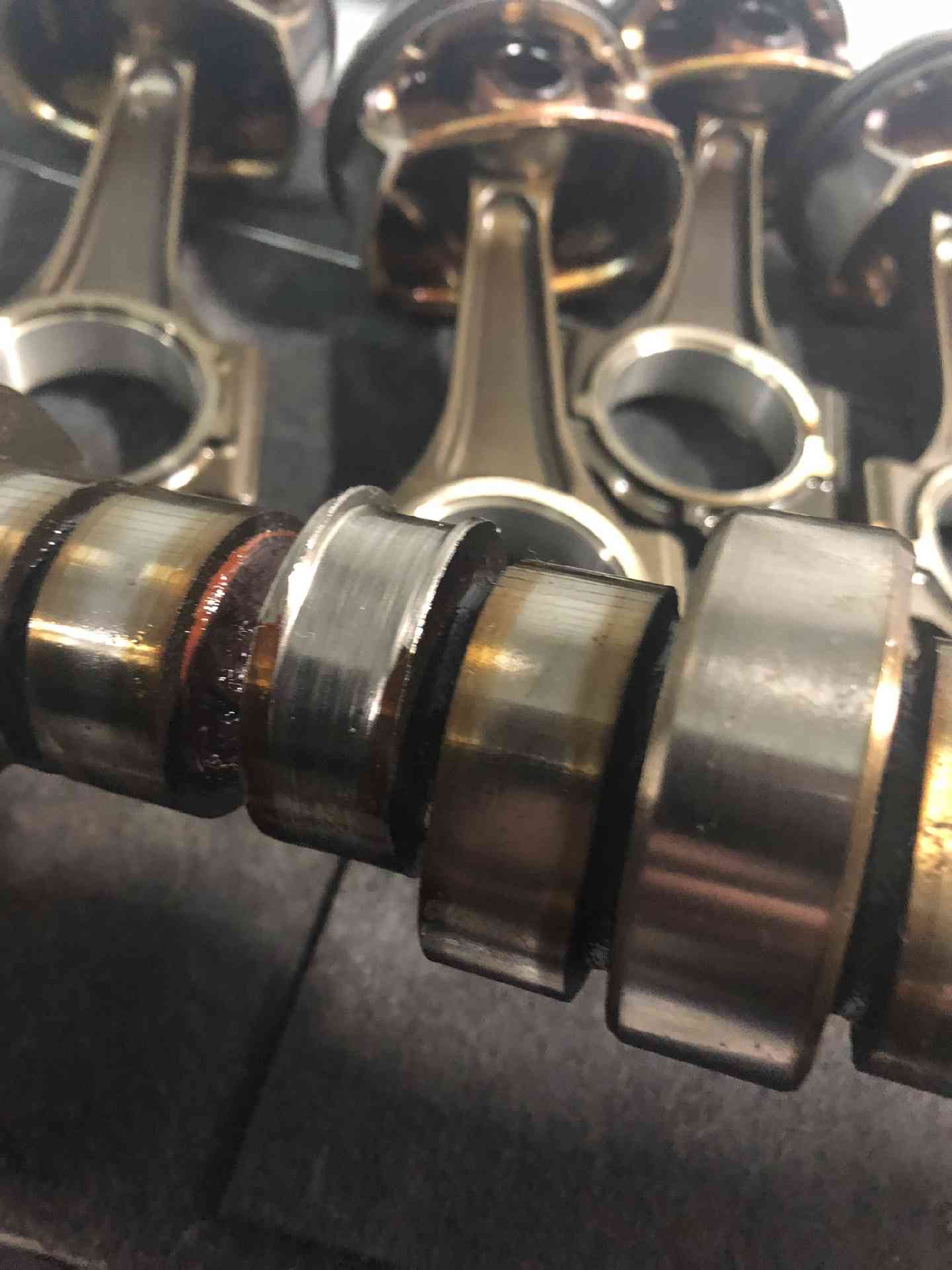

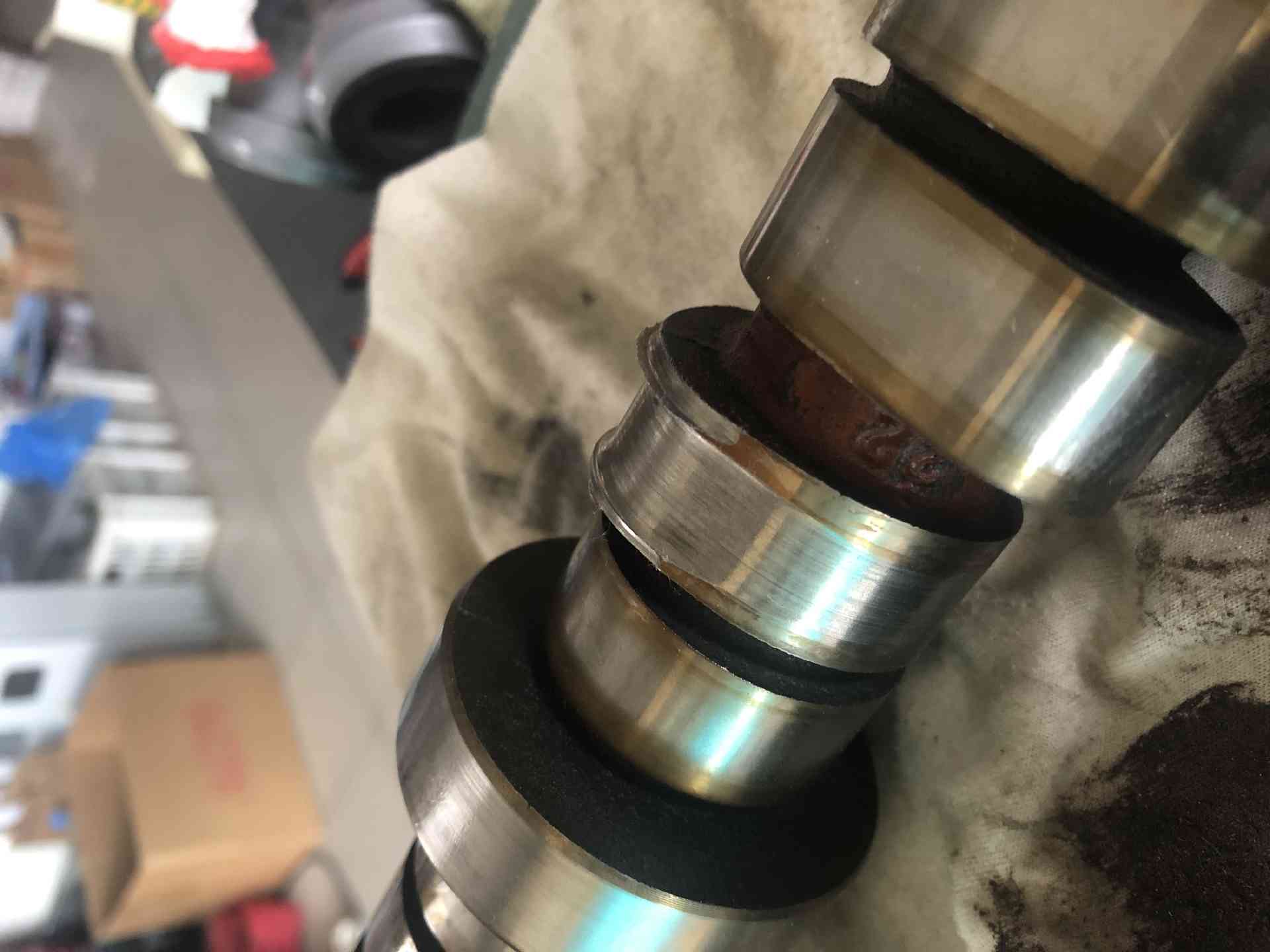

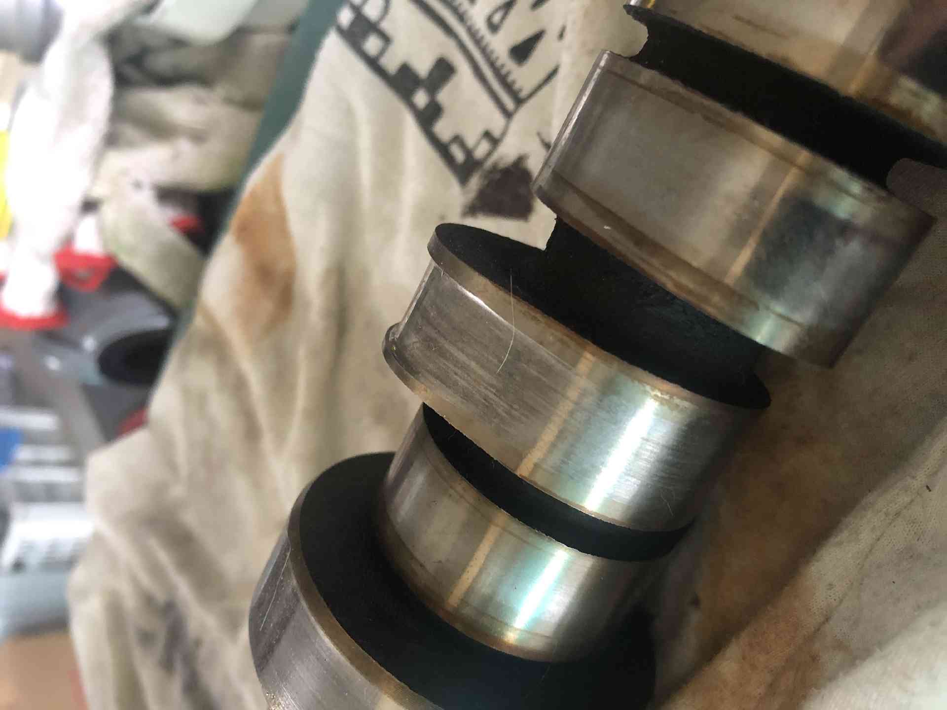

Я Делал свой мотор на пробеге 100 тыс.км. Как это было... Износ только на mds-ных гидриках. Один тер уже не роликом, а телом. Из 16 гидриков - 2 mds-ых с клином, 2 обычных с ощутимым люфтом на сепараторе. 2 кулачка распредвала в кашу и 1 получше, остальные с рабочим износом.
Распредвал заменён на новый mopar, гидрики на engitech.
Через 18 тыщ.км началось веселье, двигатель начал троить при переходе с 4 на 8 цилиндров, ошибка активации 7 цилиндра... Вскрыли, сломалась самая большая пружина в mds-он гидрике. Купил опять планку engitech, cобради. Победа, всё работает. Прошло ещё 3 тыщи.км та же история. Завтра поеду разбираться какой цилиндр опять заболел.
Езжу на 8 цилиндрах в ручном режиме - хоть на Nascar.

Jeep-usa#149
Andrey пишет:
Ничего необычного в этом нет.Обыкновенный старый мотор,союз серы в бензине и минерального масла,или масла которое меняли очень редко.Тема про MDS))

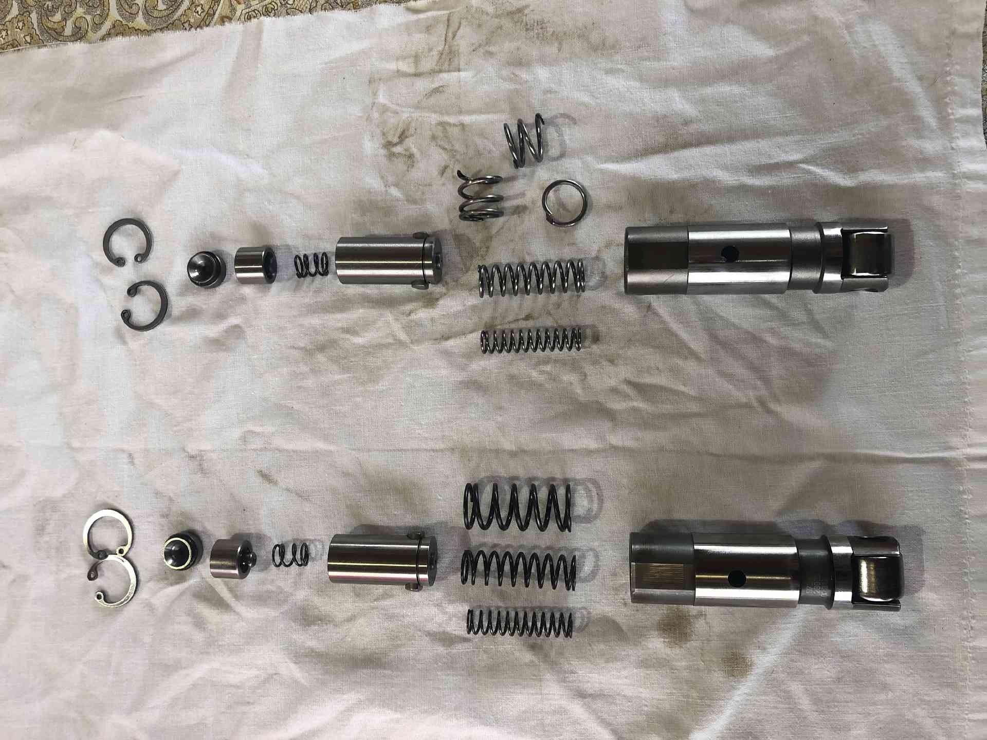

Schneemann#150

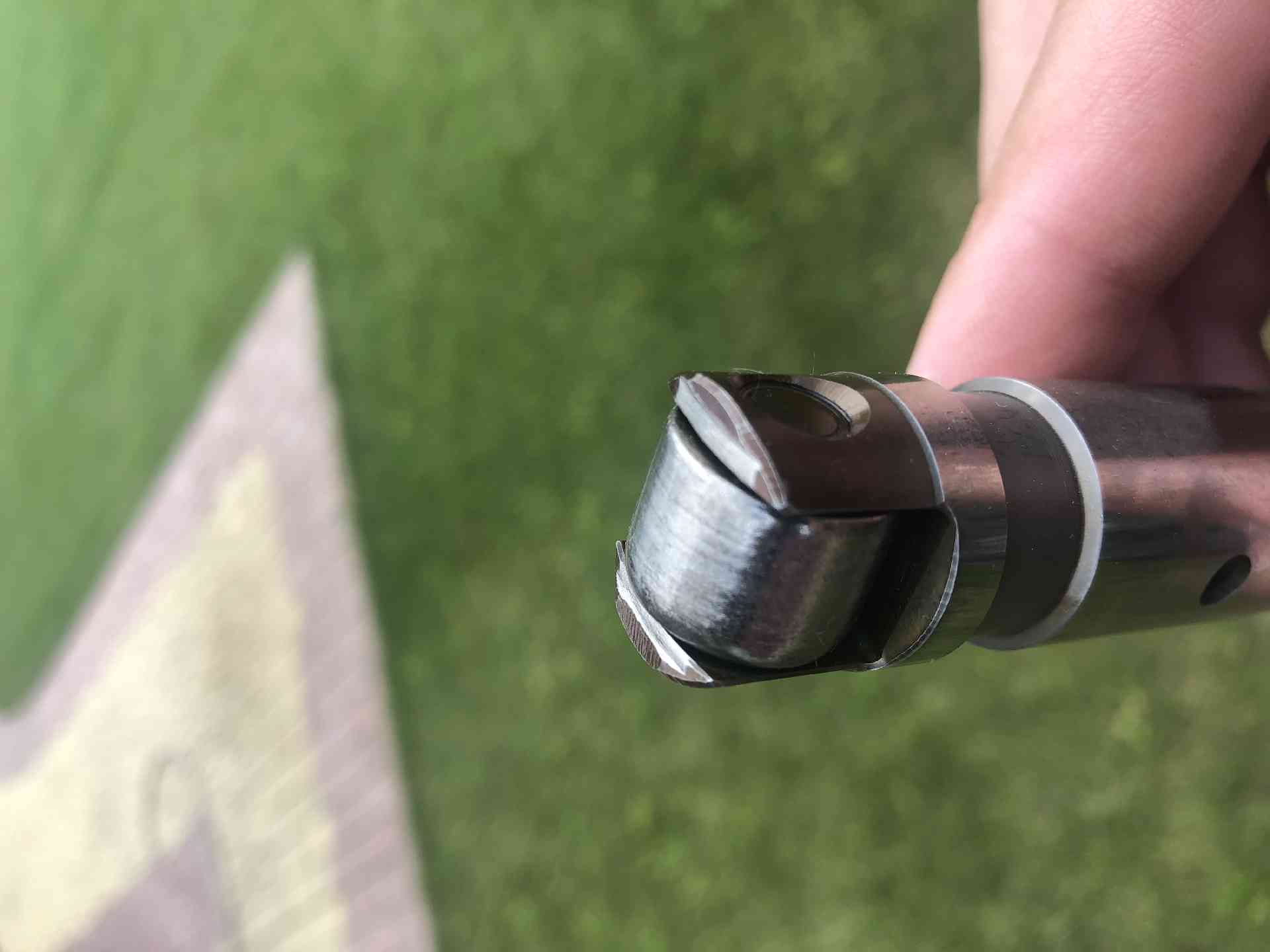

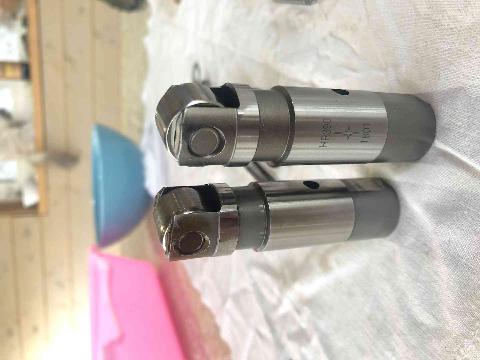

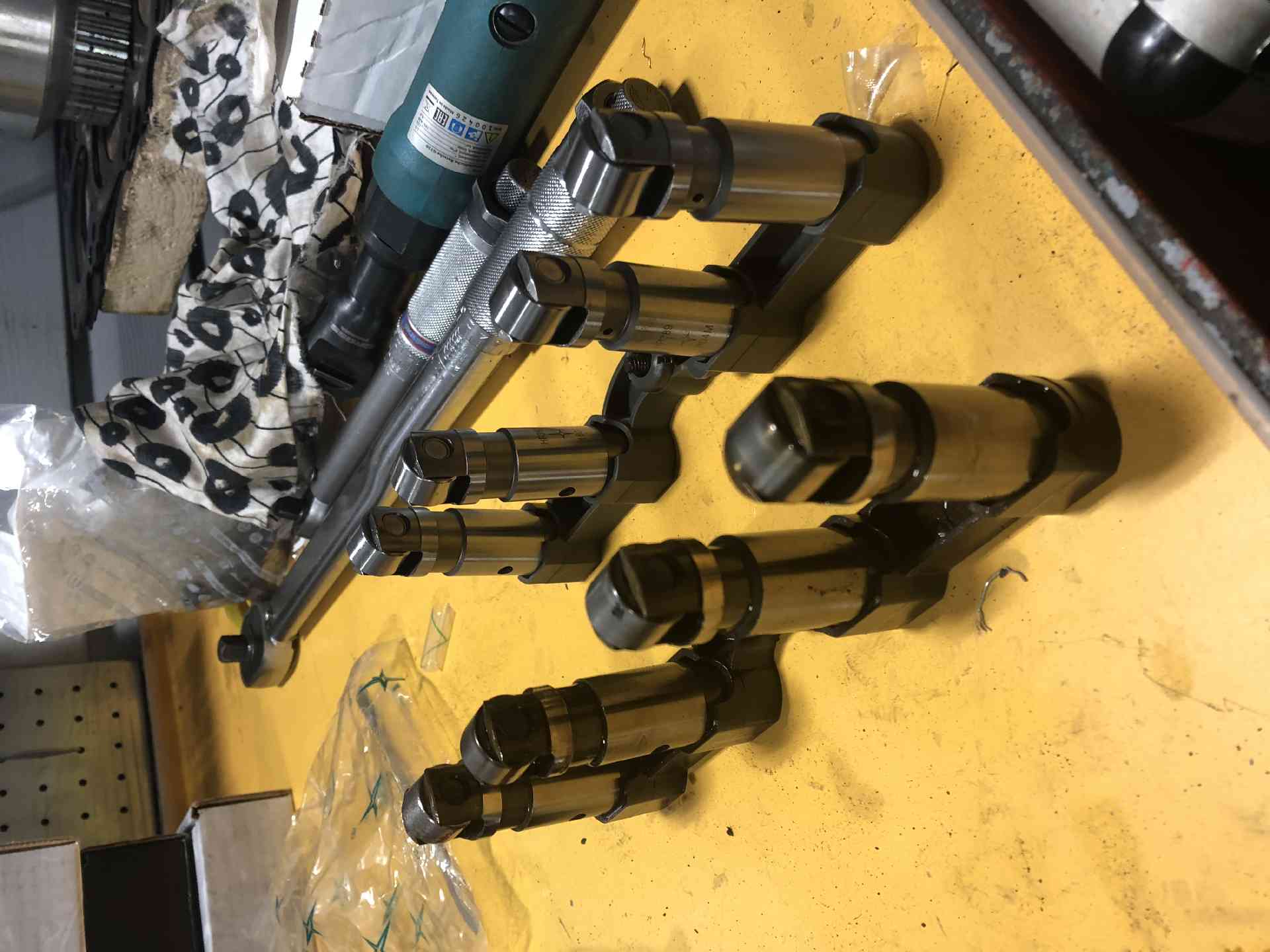

Решил показать в полном разборе mds-ый mopar и engitech. Engitech где сломана пружина возврата.
Вторая фотография ролика износ и норма.
Вчера диагностил Барана - ошибка активации 6 цилиндра, 97% снова пружина.
