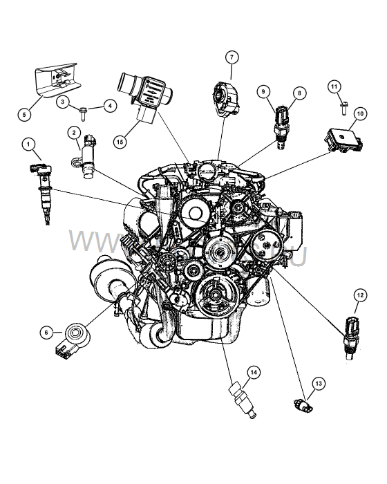

И всетаки склоняюсь к воздуху.Тоесть датчик дросельной заслонки он идет вместе с дроселем.По первому посту.
Фото на qip.ru
PRORAB#34
И второй вариант датчик положения коленвала.ДПКВ подаёт в контроллер сигнал частоты вращения и положения коленчатого вала. Этот сигнал представляет собой серию повторяющихся электрических импульсов напряжения, генерируемых датчиком при вращении коленчатого вала. На базе этих импульсов контроллер управляет форсунками и системой зажигания. Для генерирования "импульса синхронизации" два зуба на шкиве отсутствуют. При вращении коленчатого вала зубцы диска изменяют магнитное поле датчика, создавая наведенные импульсы напряжения. По импульсу синхронизации от датчика положения коленчатого вала, контроллер определяет положение и частоту вращения коленчатого вала и рассчитывает момент срабатывания форсунок и модуля зажигания. Провод ДПКВ защищён от помех экраном, замкнутым на массу через контроллер. ДПКВ - самый главный из всех датчиков, при неисправности которого двигатель работать не будет. Этот датчик рекомендуется всегда возить с собой.
Фото на qip.ru
Фото на qip.ru

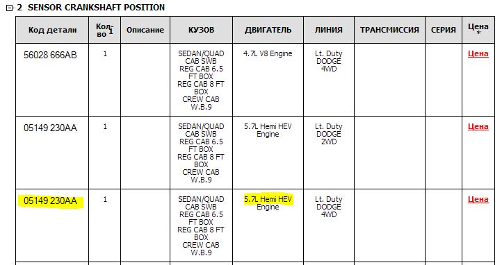

Сергор#36
Подскажите номер этого датчика?

Сергей, уточни - у тебя какой двигатель 5.7 как указано в первом посте, или 4.7 как указано в профиле?
Сергор#39
Спасибо Андрей, отредактировал профиль!
