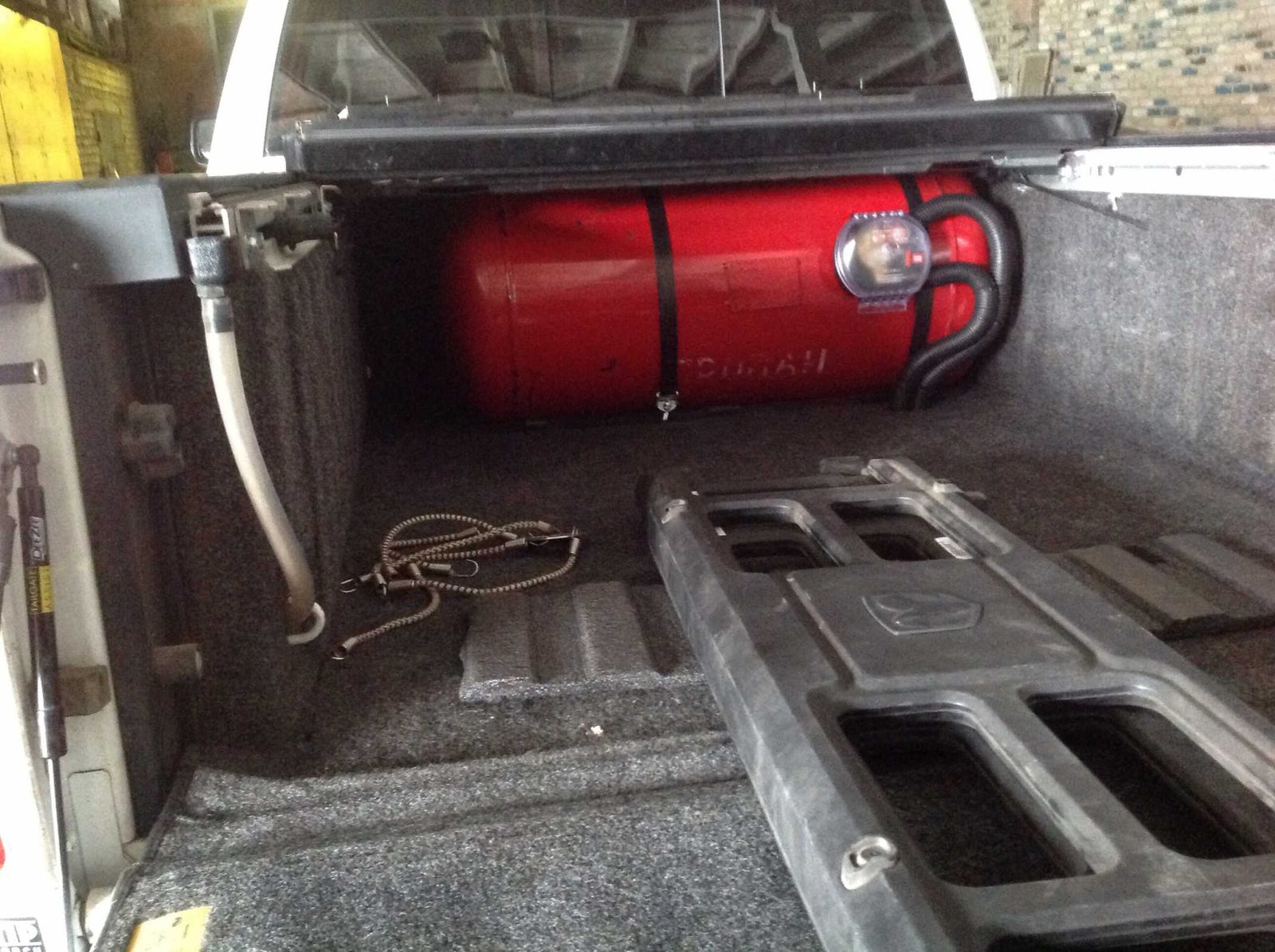

А может кто нибудь фотку выложить 180 литрового бака в кузове, ну у кого он стоит конечнл 😉
210 литров, кузов с рэм боксами
Sid_Vicious#928
210 литров без Рэм боксов 😛
Фото на radikal.ru
Вольфрам#929
спасибо, прикинул, оценил, щас потеплеет немного тоже буду ставить
