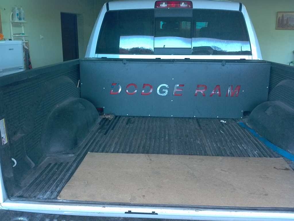

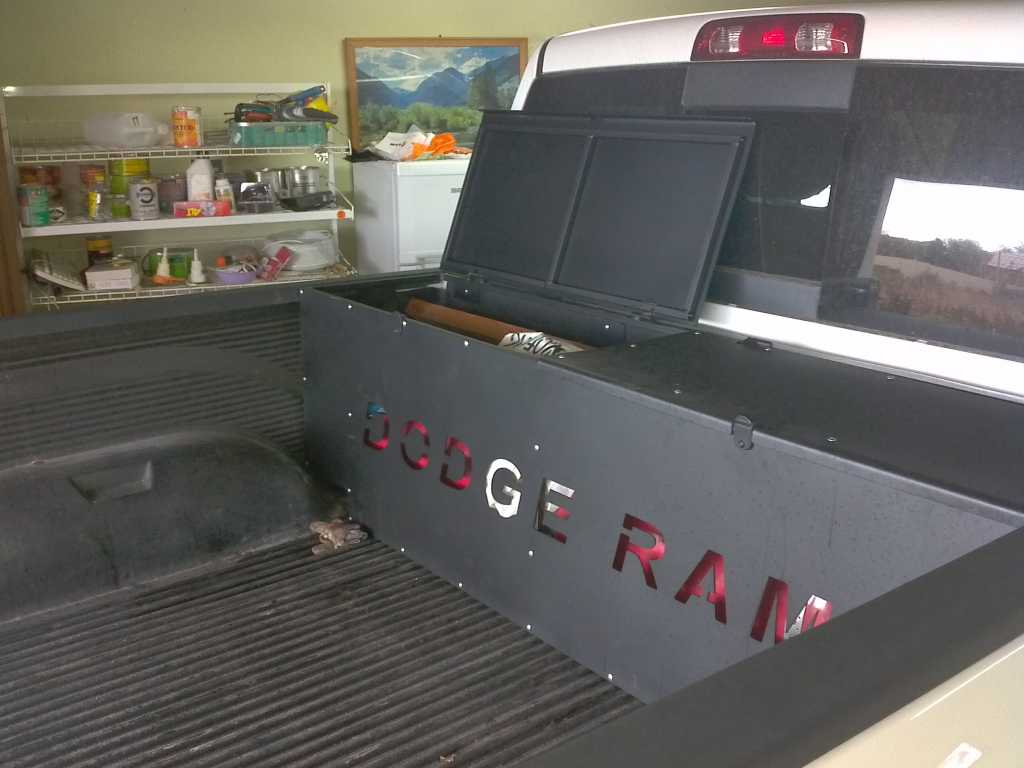

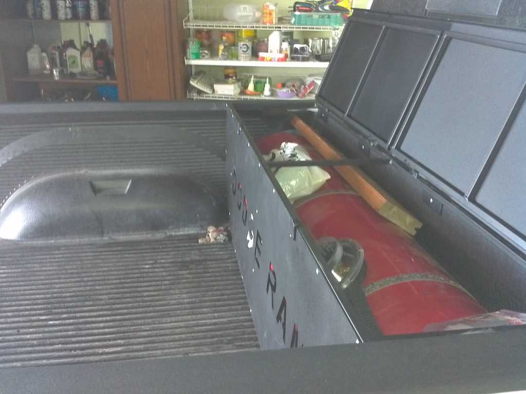

Теоретическую часть умные люди разжевали дальше некуда. Теперь немного о применении ГБО на практике: машина РАМ 1500 2013 года квад куплена в сентябре этого года. ГБО с 170-литровым баллоном установил в октябре и через несколько дней, заправившись 155 литрами газа, отправился из Чехова на Рыбинское водохранилище на рыбалку. До места было 500 км., средняя скорость около 120-130 км.час. Комп.показывал средний расход около 17 литров на сотню. Честно говоря, не очень верилось в это, а проверить можно было только по сигналу об окончании запаса газа. Этот сигнал прозвучал на обратном пути перед Москвой когда на спидометре было около 900 км.пробега!!! Хотите верьте, хотите нет. По городу такого же колличества газа хватает на 700-750 км., но на прогрев расходуется и какое-то колличество бензина, но очень немного. Сам баллон до последнего времени мозолил глаза и вчера я его закрыл боксом из крашенного аллюминия с двумя дверками для мелкого шмурдяка (фото выложу завтра).
Все рассуждения на форуме о выгоде или о долгой окупаемости ГБО разбиваются о явные его преимущества. Запас хода увеличивается до 1500 км!!! Экономия и на трассе и в городе. Цена его немаленькая, но и надо учитывать, что на установку уходит двое суток. Да, потери мощности я не ощущал абсолютно. Правда я не гонщик и езжу в спокойном режиме, избегая без необходимости резких ускорений .
Валентин пишет:
Да наоборот. Даже лишнее.прописали. После таких комментариев вопросов просто не может быть никаких.
Давно надо было так сделать.
А отрицательное в оборудовании газом только одно: Прибавляется ещё одно ТО.
