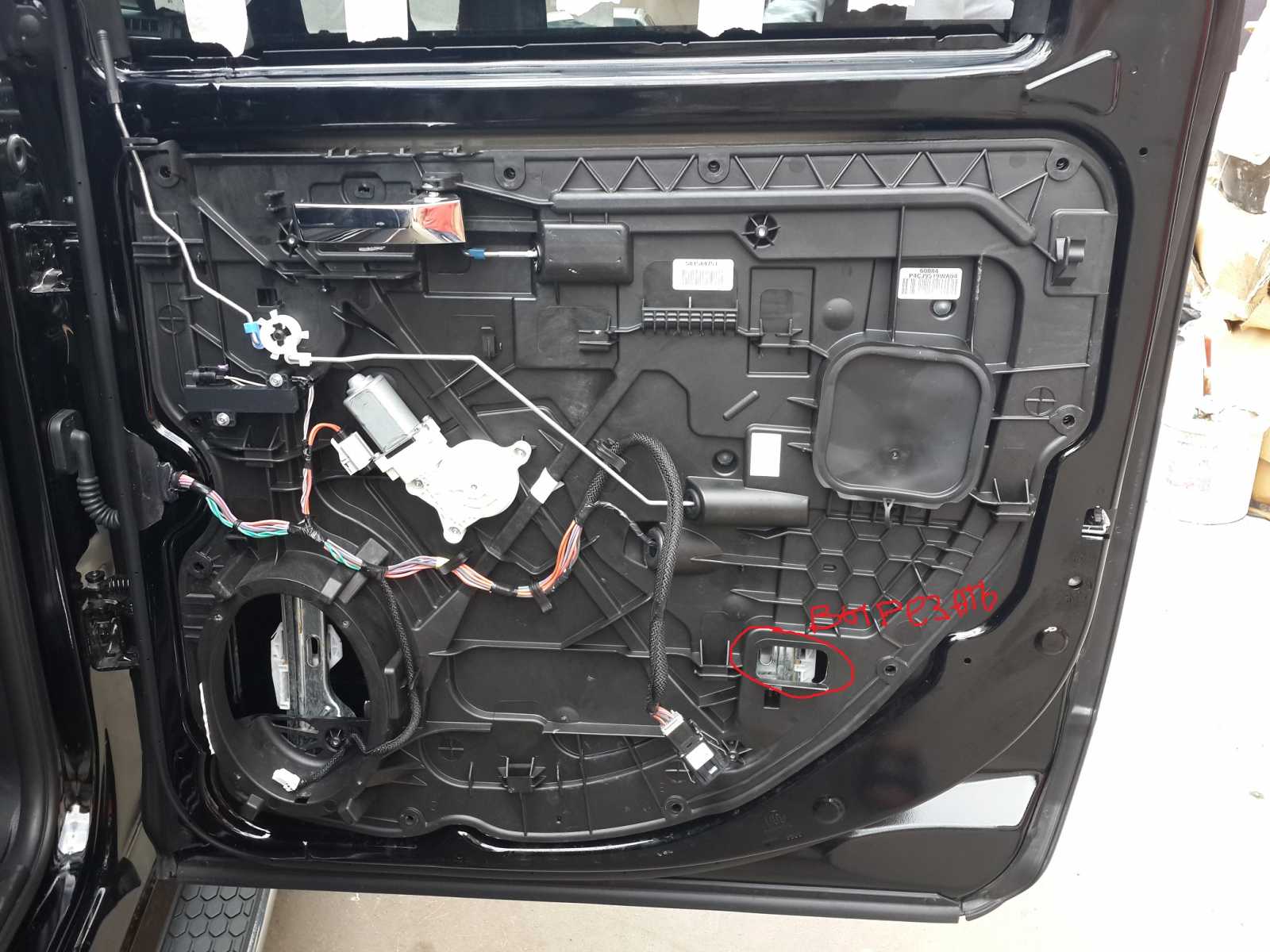

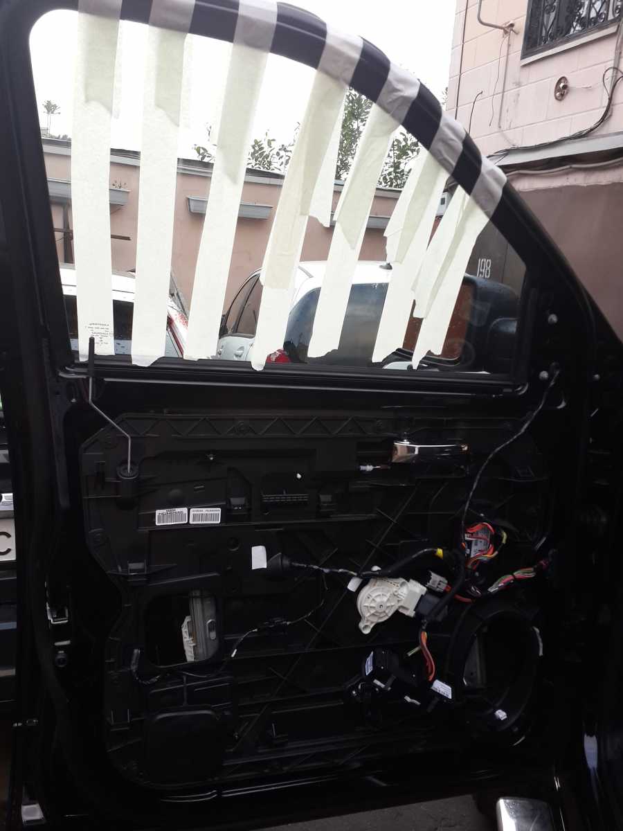

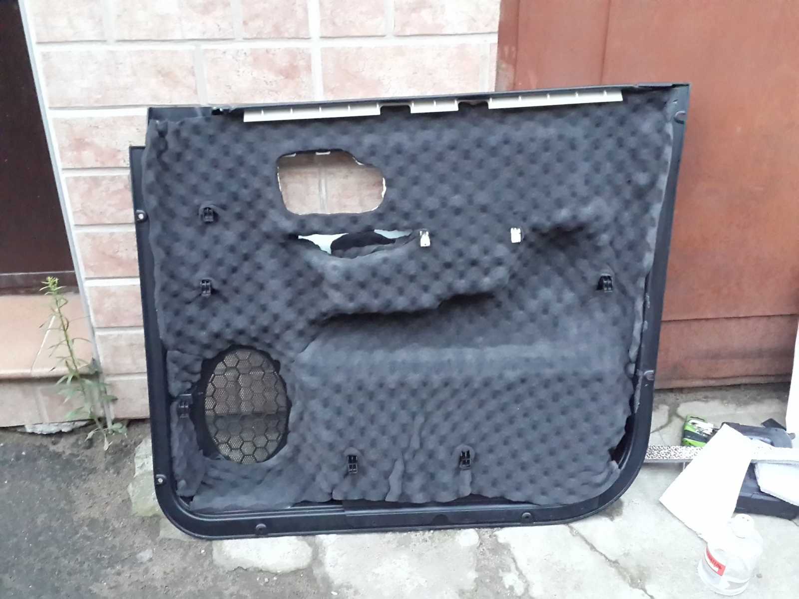

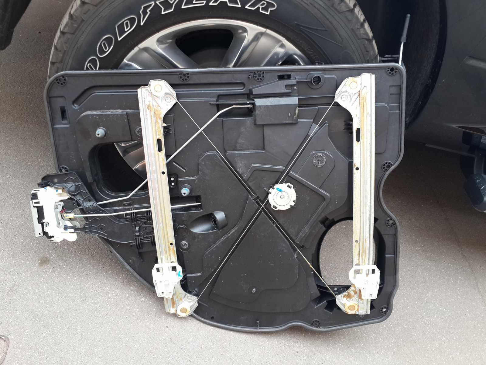

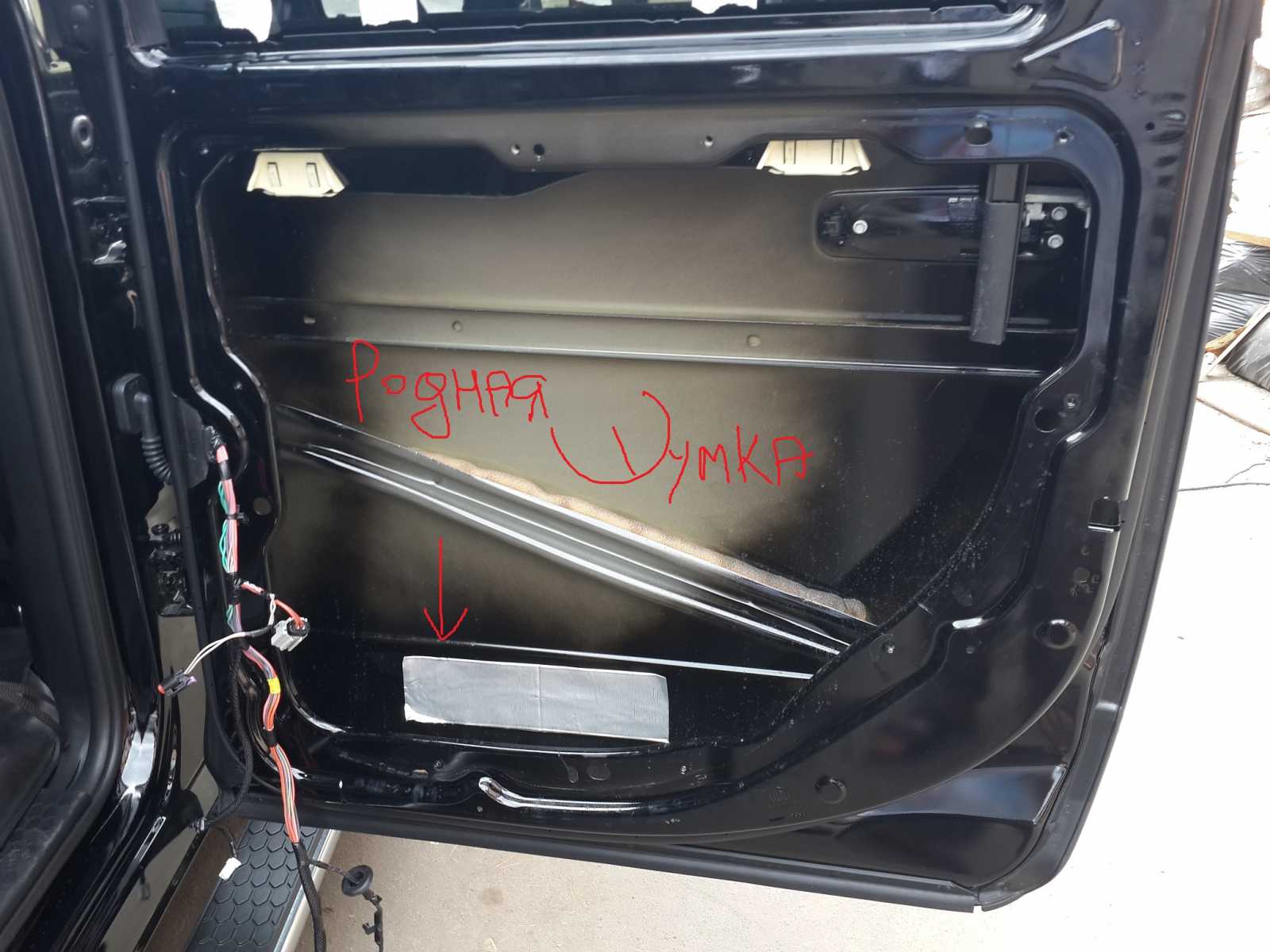

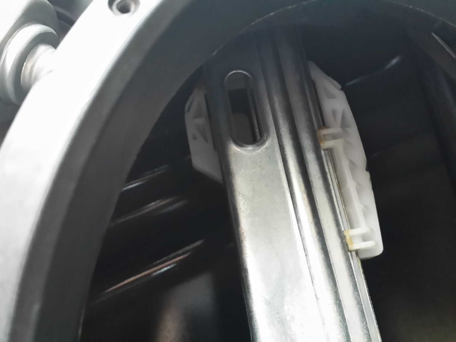

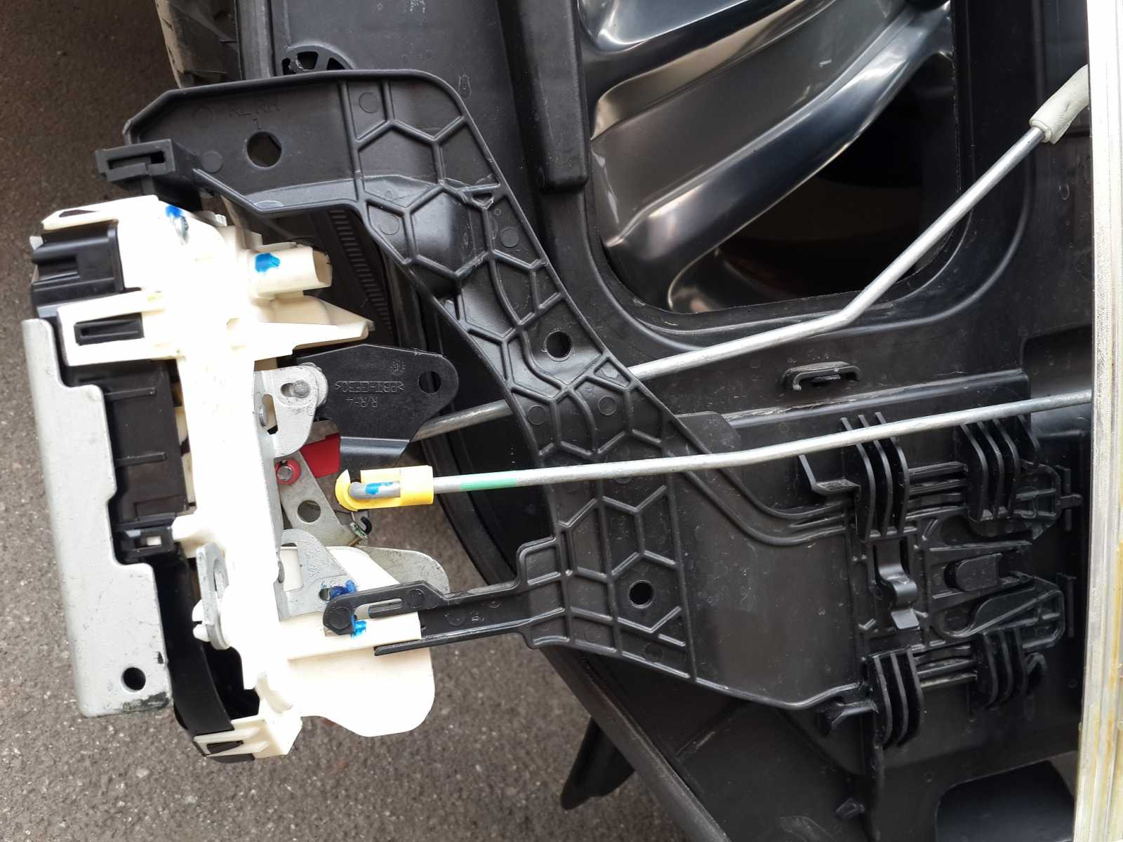

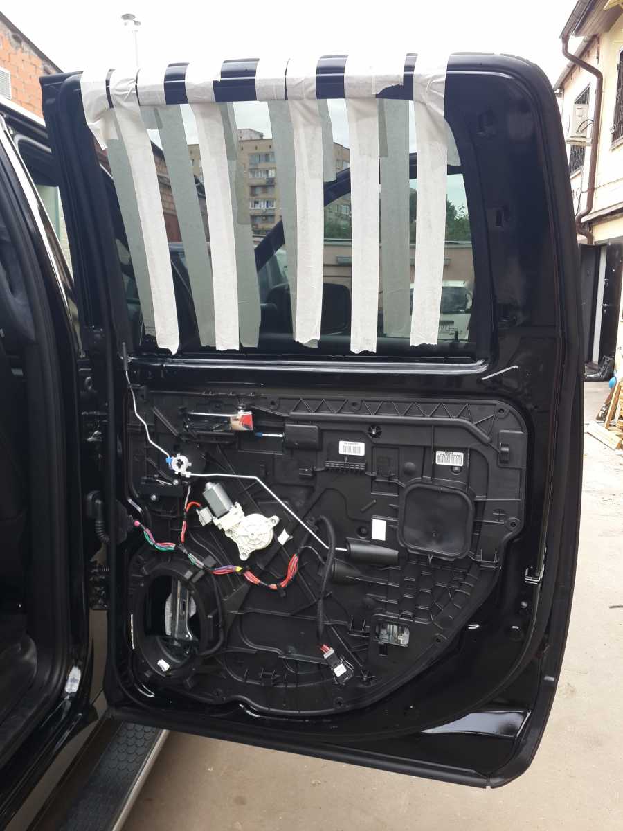

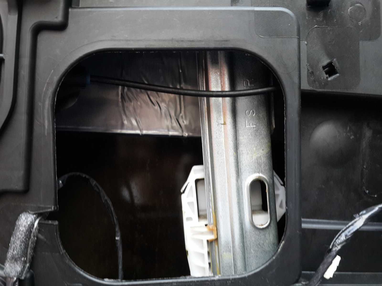

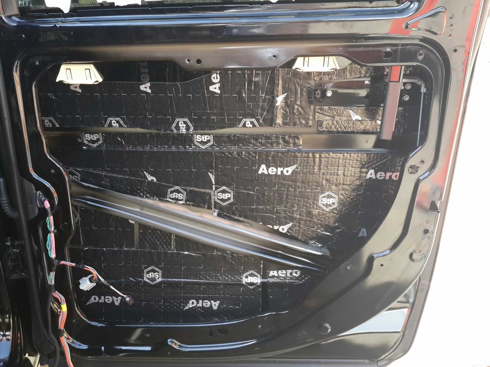

Решил сделать шумку дверей самостоятельно. Потратил весь день, перерыв на "дождь" и "покушать" включен.
1. Шумки на дверях нет вообще.
2. Разбирать двери - тяжело. Я откручивал дверные замки от двери, по другому вытащить не смог.
3. Разница - есть.
4. Материала ушло -
Акцент 10 ЛМ КС - 4 листа.
Бипласт Премиум - 4 листа
СтП Аэро Плюс - 8 листов
5. Вставка в двери держит стекло и все навесное нутро. Кусок пластика нужно вырезать, чтобы освободить стекло.

Доп.

За инфу спасибо, но неужели тебя действительно не устраивала шумоизоляция?
И что изменилось после? Может на 14 стали экономить, но на 13 годе абсолютно никаких нареканий, по сравнению с Диско, Туарегом, не говоря о Прадо, например.

толково сделано, спасибо за фотоотчет!
оказывается с нового поколения еще и пласт вставку начали делать. в моем поколении такого небыло и шумка для дверей была куда востребованней:

В-принципе пластиковая накладка и играет роль шумки. между металлом и пластиком создаётся закрытое воздушное пространство, мешающее проходу звука. К тому же два металлических ребра демпфируют листовой металл изнутри. Плюс к этому салонная панель двери, обтянутая кожей.
За отчёт спасибо! 🎉 приму к сведению на будущее.
Тимур#7
Я не скажу, что меня не устраивала родная шумка. Но когда увидел заводскую шумку - вариантов не было 😳 .
Теперь даже родные динамики басить стали в салон интересней. Ну и звук закрытия двери тоже теперь хорош 🎉

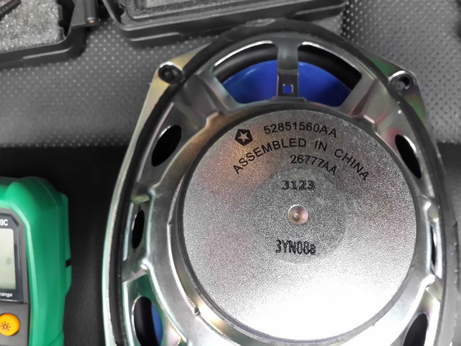

Кстати, родные динамики в дверях - это ведь стандартные блины 6х9 дюймов? И они работают как мидабасы.
Кто знает, они 4-х Омные? На динамике не нашел.

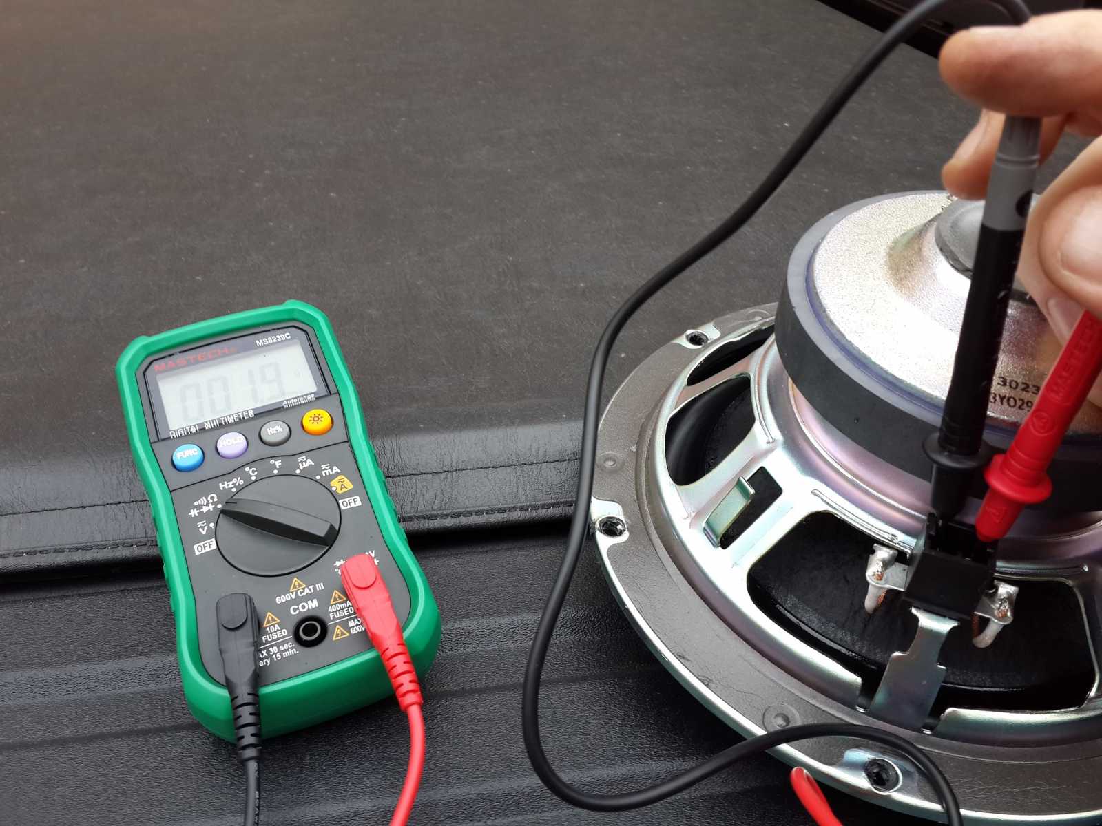

в крайнем случае можно просто померять сопротивление штатных динамиков. это будет не импеданс, конечно, но близко к реальному значению.
к примеру, если импеданс динамика 2 Ом, то сопротивление будет на уровне 2.4 Ом

Насчет металлических ребер забыл написать. Они не везде плотно приклеены. Так что их функциональность у меня вызывает сомнения.

Лучше разобрать и замерить?
White ShadoW#22
лучше да. это займет от силы минут 15
Тимур#23

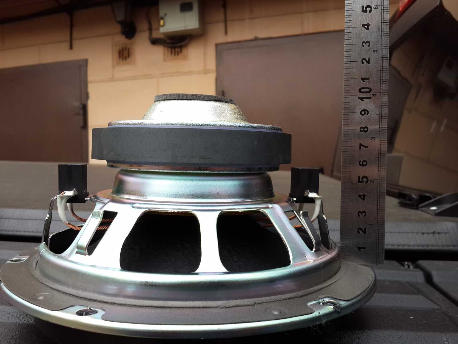

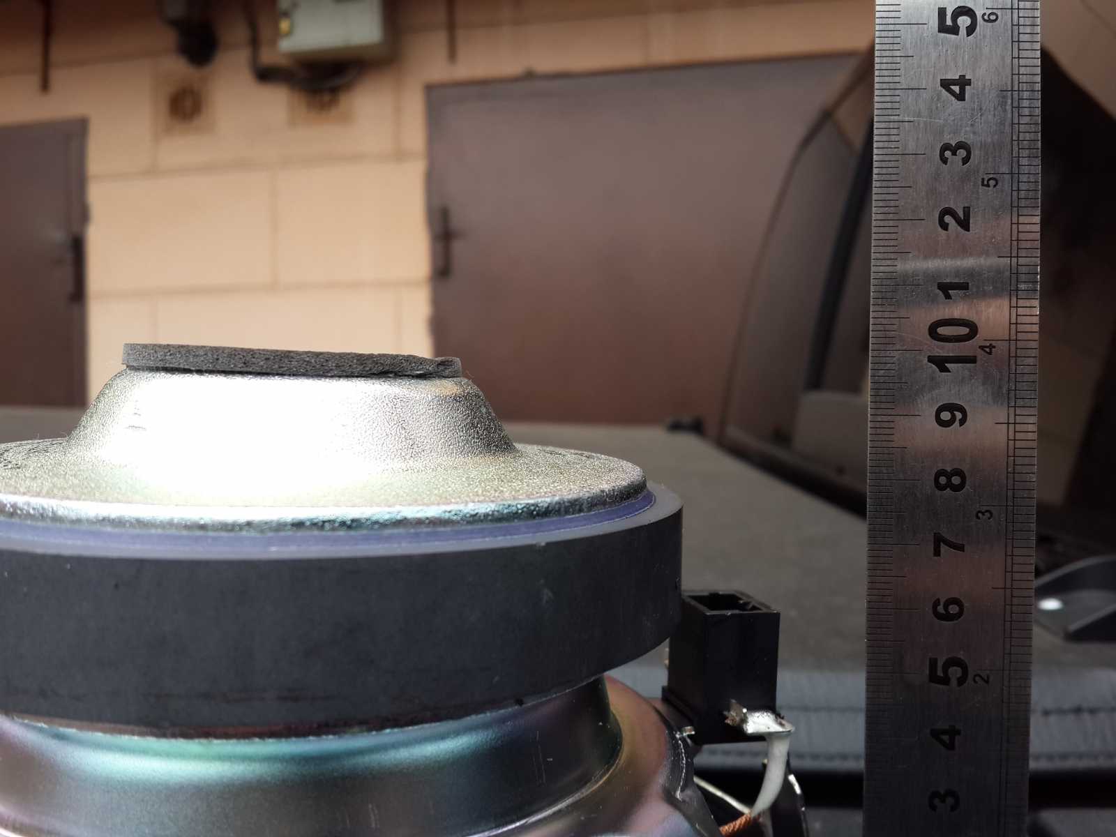

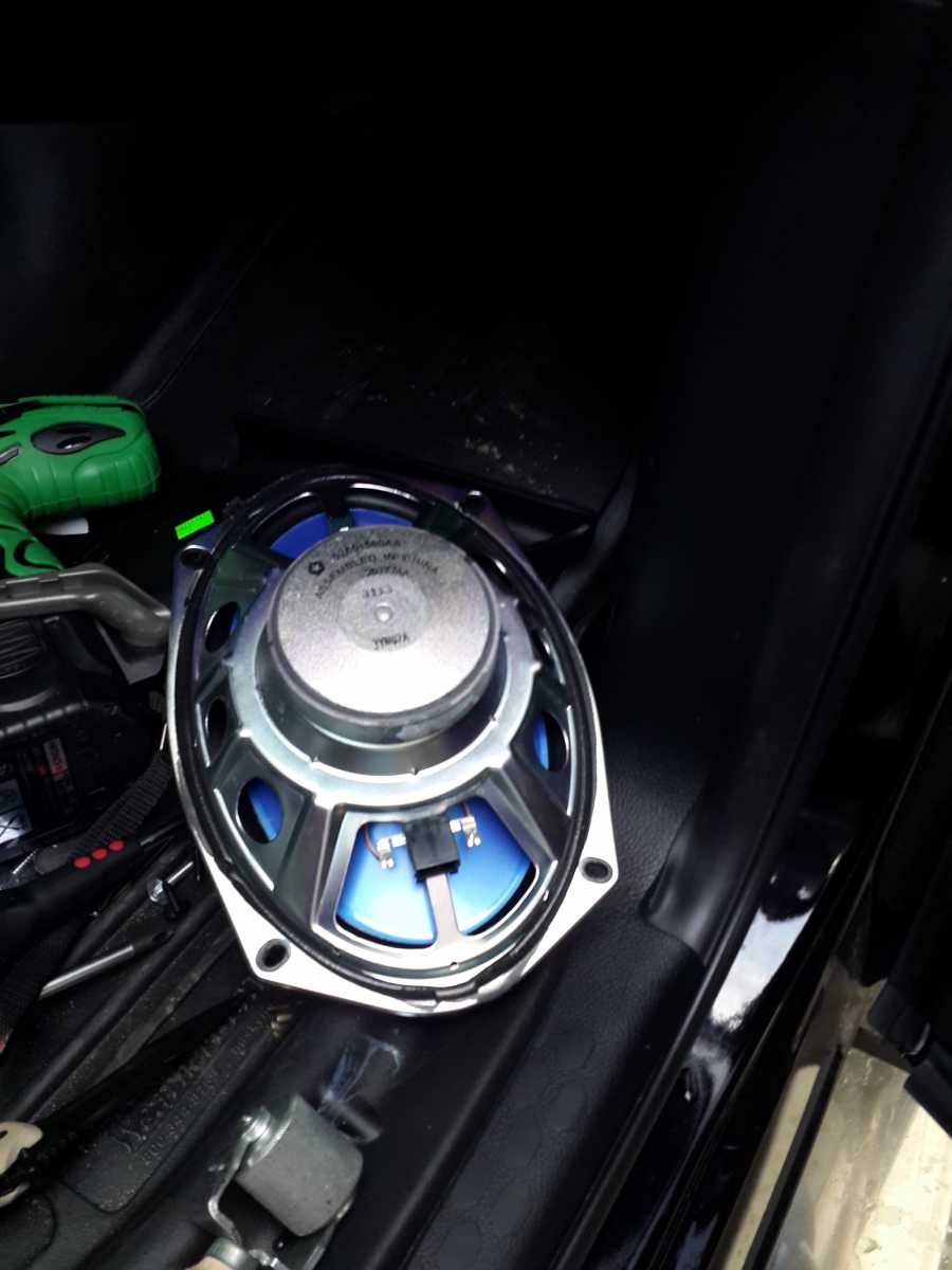

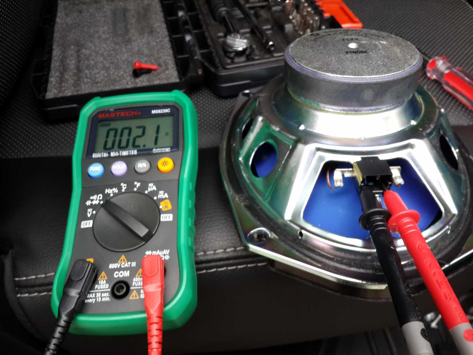

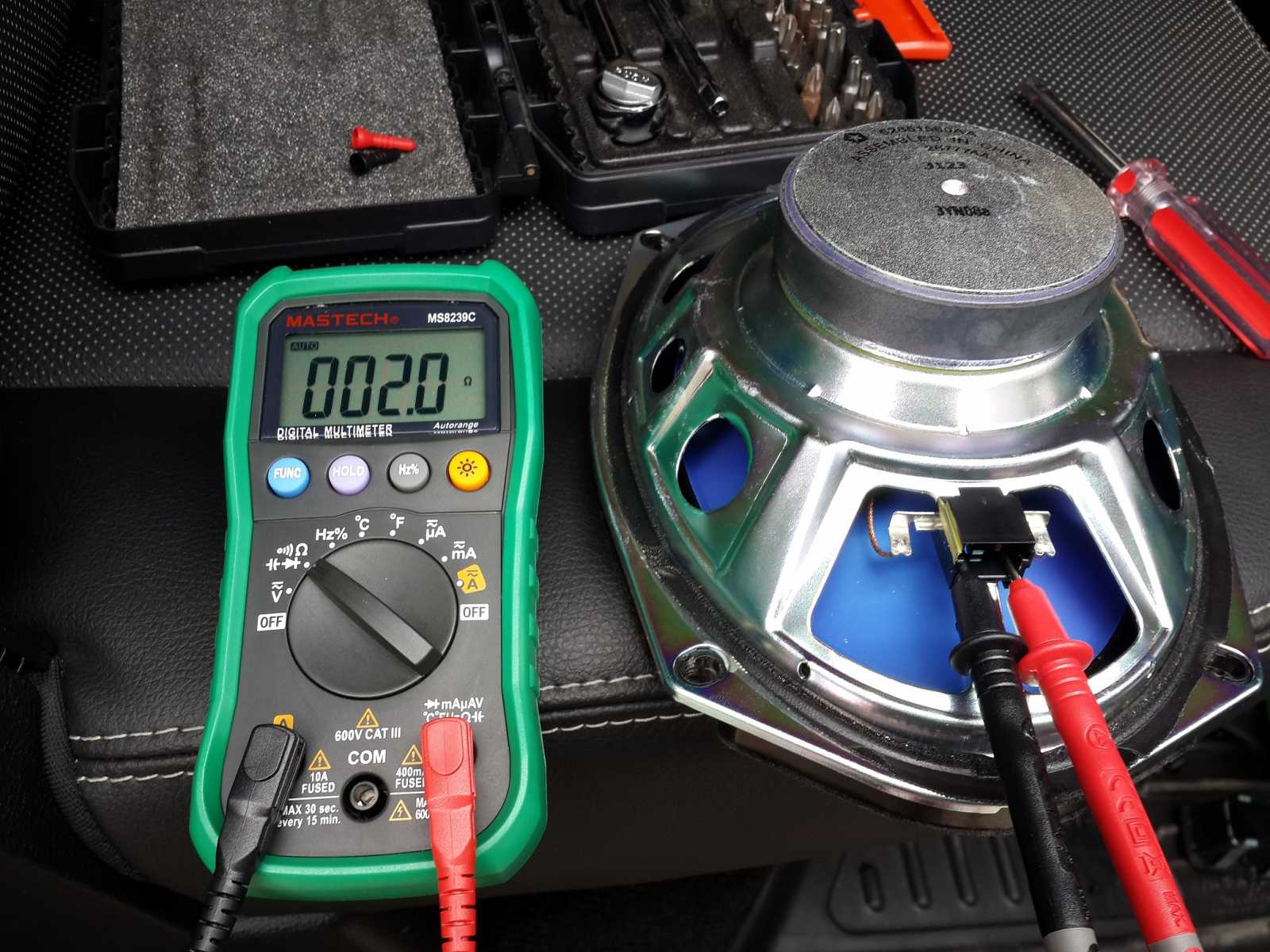

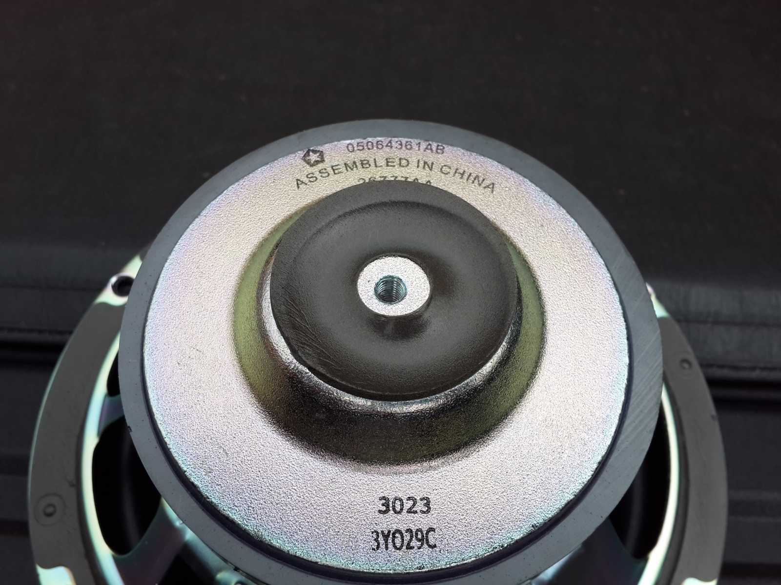

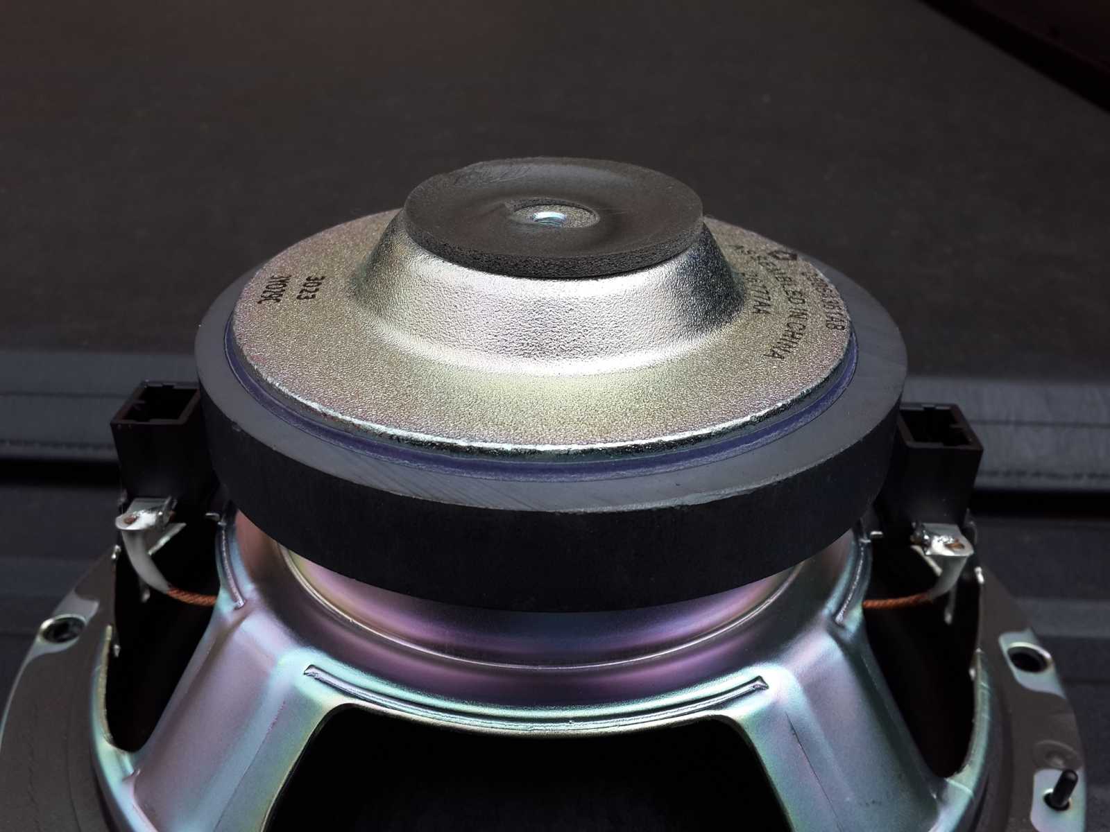

Сделал замеры.
Результат:
1. Динамики 2Ом
2. Саб - 2 катушки по 2Ом., идет две пары проводов от усилка. Для снятия нужен ключ на 18ть.
3. Глубина саба - примерно 9-10 см.

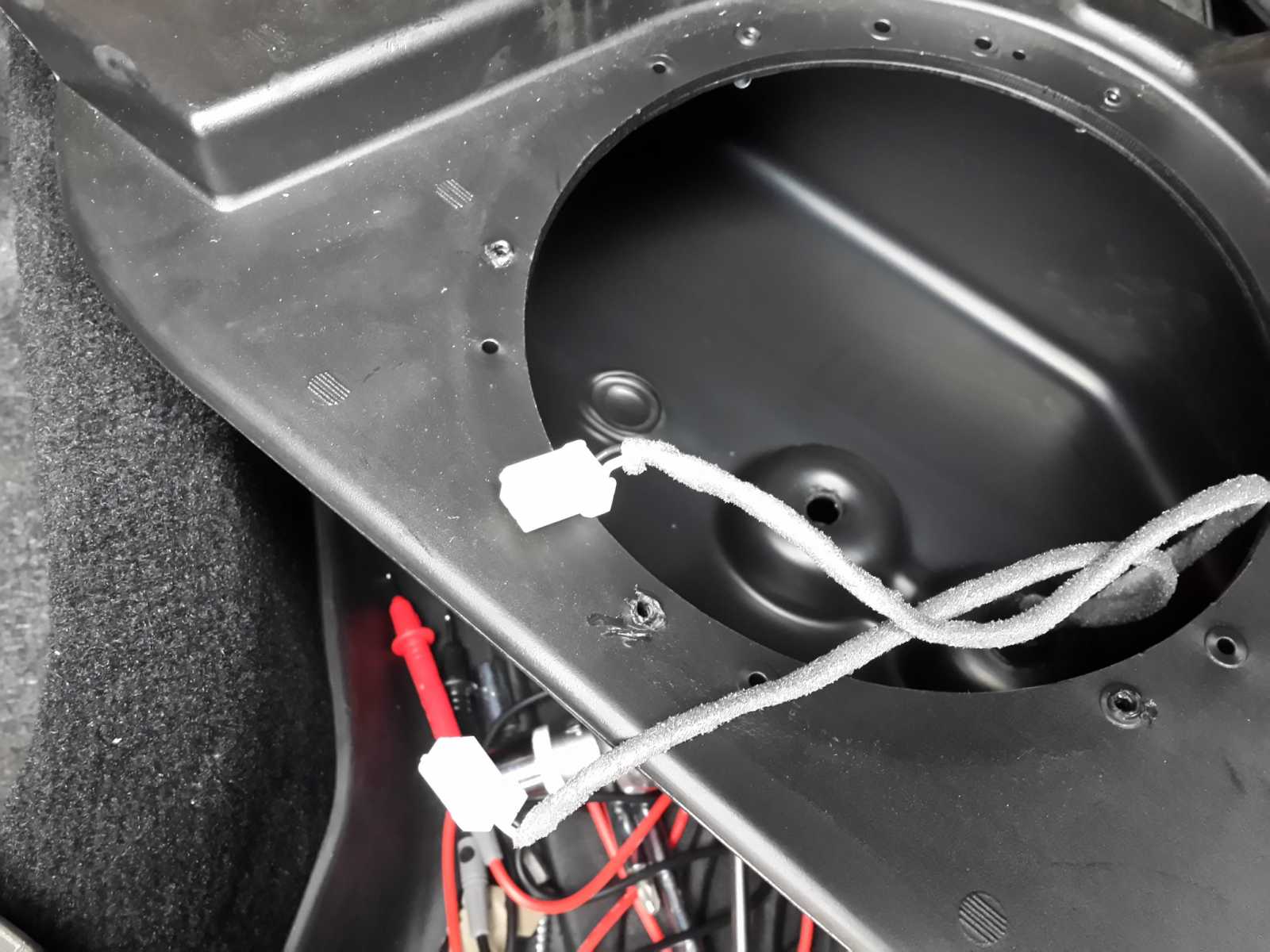

Тимур#24
Саб прикручивается еще снизу большим шурупом.
Глубина:
Тимур#25
White ShadoW пишет:
Получается, ищем динамики 2Ом, а саб с двумя катушками 2+2 Ом ?
Я правильные выводы сделал?
