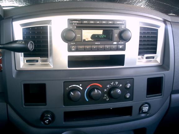

Головное устройство. Самое простое стандартное головное устройство, способное воспроизводить радиосигналы AM и FM (только нечетные частоты), проигрывать обычные CDA диски и воспроизводить аудиосигнал через линейный вход, выглядит следующим образом:
И можно было бы городить огород в виде внешнего MP3 плеера или MP3-радиоретраслятора с питанием от гнезда прикуривателя, но это больше подходит для какого-нибудь ВАЗ 2107, чем к Рэму.

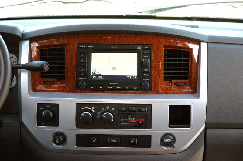

Есть и более интересные варианты с цветным экраном и навигацией:
В таком ГУ кроме красоты исполнения присутствую все те же багги, что и в самом простом: нечетный шаг FM-радио, навигация с картами США и отсутствующий линейный вход.

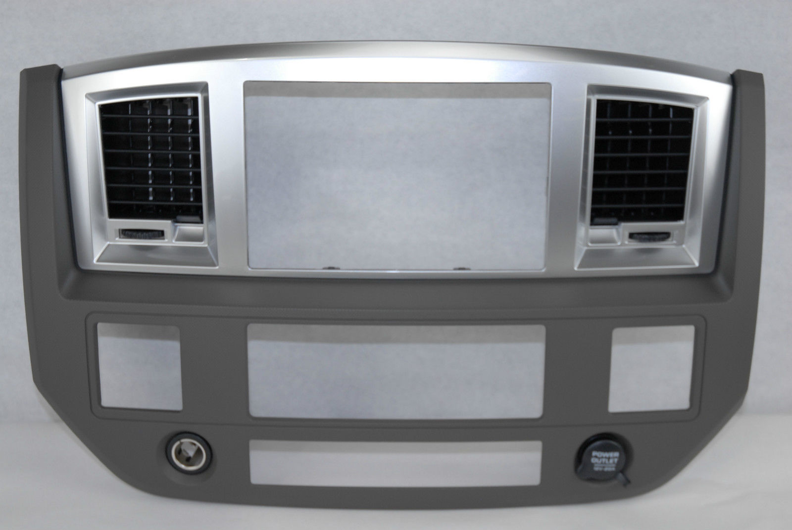

Если не ограничиваться заводскими ГУ в Dodge RAM можно установить практически любые 2 DIN ГУ. Причем не стоит сразу покупать переходник под такое ГУ, который стоит порядка 180-200 юсд и выглядит следующим образом (есть варианты пластика с текстурой дерева, но он еще дороже):
Почему не стоит сразу покупать такой переходник? Потому, что размер проема для ГУ в нем заведомо больше стандарта 2 DIN (100x180 мм) и к такому переходнику необходимо будет найти обрамляющую рамку. Еще одним минусом является потеря места для вещей под ГУ. На практике можно убить сразу двух зайцев: для установки 2 DIN ГУ достаточно стандартное посадочное место увеличить по высоте на 3 мм и заклеить круглые полуотверстия от ручек регулировки громкости и настройки радио тюнера. В итоге следов переделки даже не будет видно. Как пример итог переделки на примере моего RAM'a:
Крепление ГУ можно реализовать, использую стандартные отверстия крепления заводского ГУ.

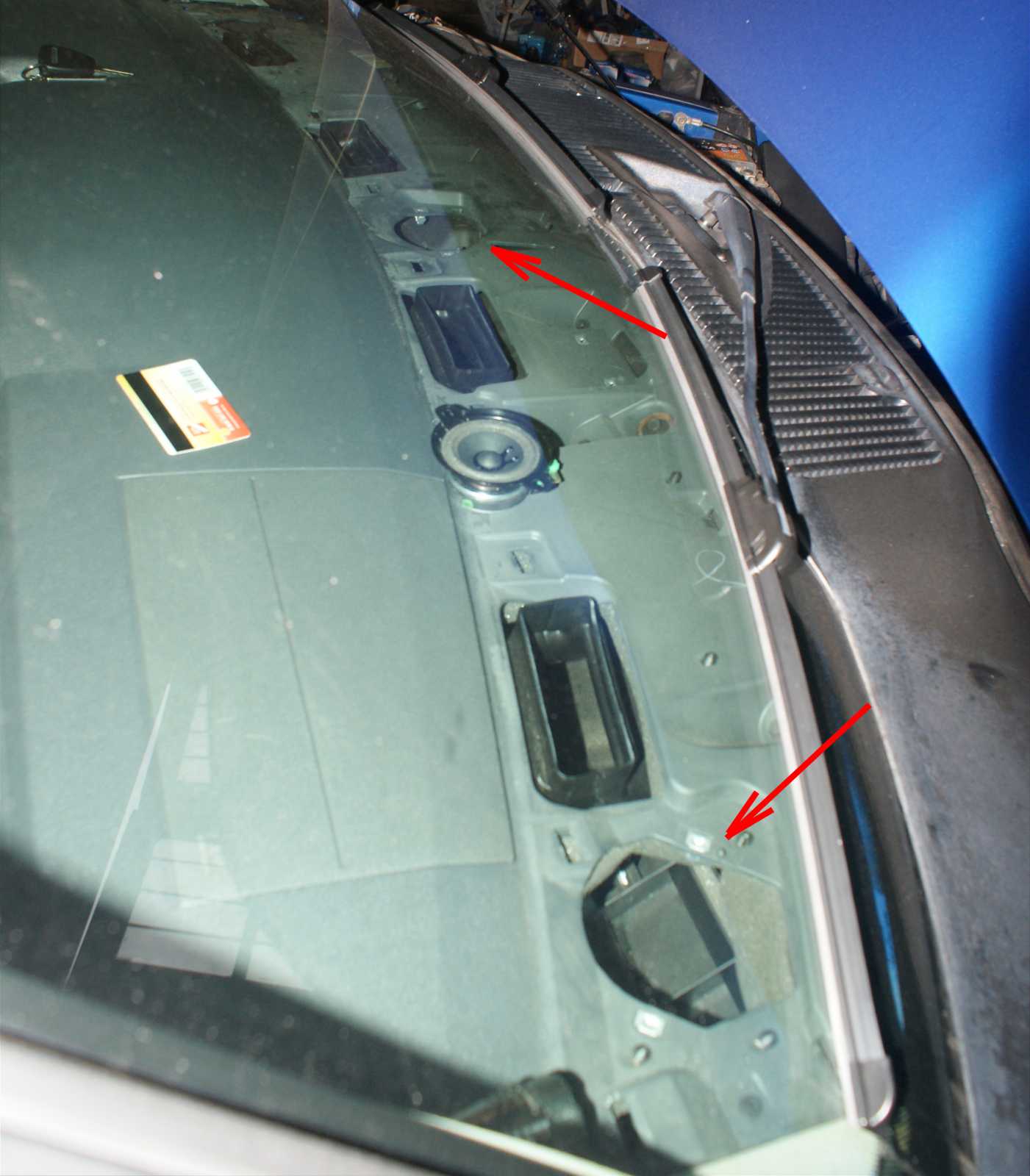

Однако есть и позитивные моменты – стандартная аудиоподготовка машины содержит еще 3 посадочных места для ВЧ-динамиков под горизонтальной накладкой вдоль лобового стекла (круглые отверстия, закрытые пластиковой решеткой) размером до 3.5'':
(на фото видны стандартные установочные места для твитеров и еще не установленный твитер диаметром 3''😉

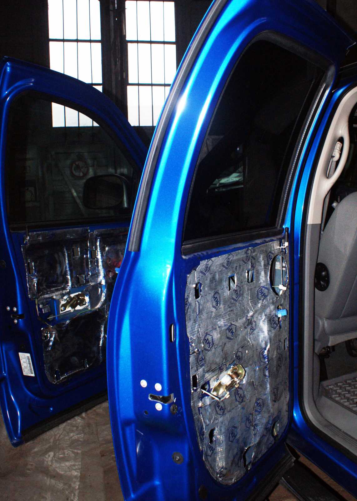

Безшумку и антивибру, в первую очередь, необходимо наносить на внутреннюю поверхность наружной части дверей. Наиболее удобно это делать, сняв динамики, что открывает свободный доступ к обклеиваемым поверхностям. Также я бы рекомендовал нанести безшумку и на внутреннюю часть внутренней поверхности двери:
В дополнение к заводской безшумке можно дополнительно оклеить пластиковые карты дверей по контуру (стандартная рекомендация).После проделанной работы разница в звучании будет ощутима даже с заводским ГУ и динамиками.

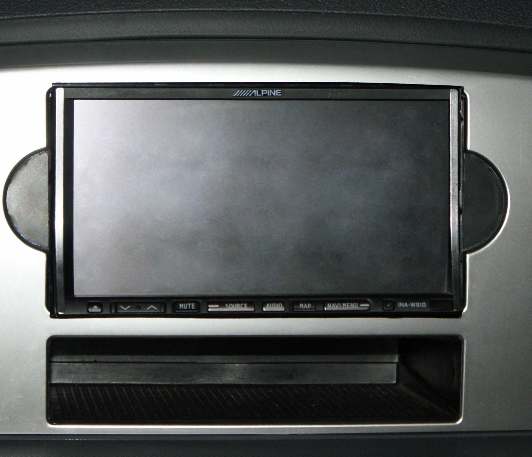

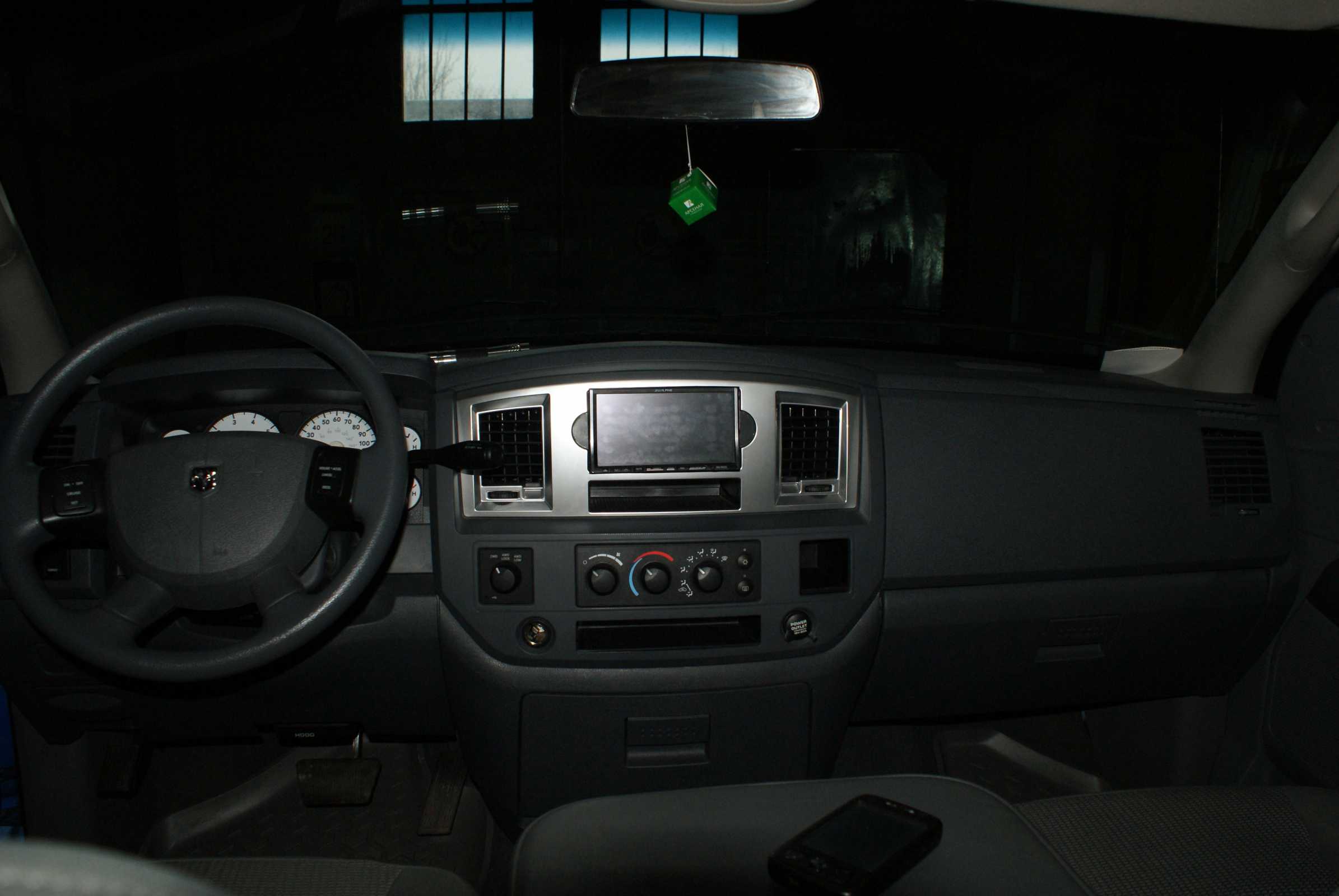

ГУ: Alpine INA-W910
Байпас ГУ: PAC TR7 (эмулирует включение парковочного тормоза и обеспечивает доступ ко всем настройкам ГУ и просмотру видео даже в движении. Обычного заземления провода парковочного тормоза к такому результату не приводит!)

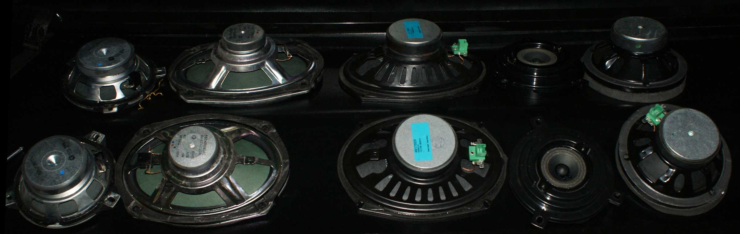

слева - родные динамики, справа - замена от Harman/Kardon
Особенности установки. Как я писал выше, установка 2 DIN ГУ проходит без особо сложных переделок – чуток увеличить высоту посадочного места и заклеить полукруглые места регулировок заводского ГУ. Не забудьте правильно подключить питание ГУ: необходимо использовать 12В линию питания, которая выключается при выключении зажигания и открывании одной из дверей, иначе есть риск разрядить аккумулятор дней эдак за 5 простоя. Места для ГУ более чем достаточно даже в глубину.

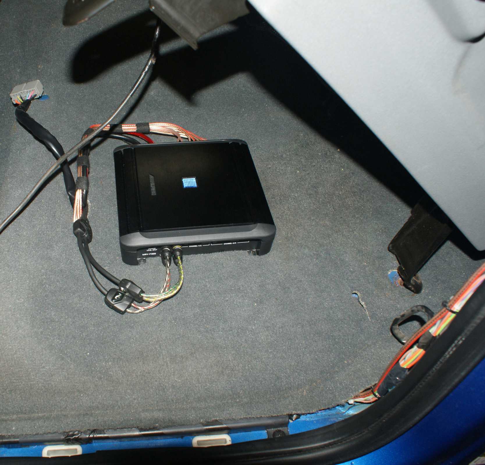

Место для установки усилителя было выбрано под водительским сиденьем, т.к. под передним пассажирским живет домкрат и аптечка, да и водительское имеет электрорегулировки, что упростило прокладку всех необходимых кабелей к усилителю. Для установки усилителя пришлось открутить все 8 болтов крепления передних сидений, т.к. они установлены на одну раму. Вытаскивать сиденья из салона не пришлось – оказалось достаточно их просто наклонить назад, что обеспечило полный необходимый доступ для монтажа:

ГУ: Alpine INA-W910
