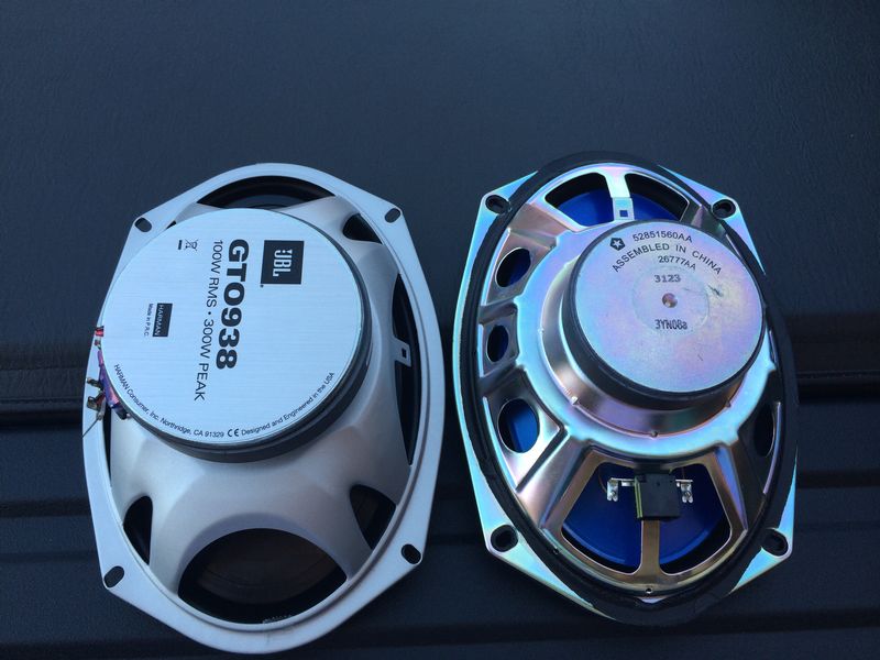

White ShadoW#59
4617023 - это хармановские овалы 6х9"
на ибее их валом. они еще на саабы шли
ну и харман и jbl - это ж одна компания ) альпы резковато звучат как по мне (ну и по импедансу не подходят)
Тимур#60
Этот влезает. Впритык.
