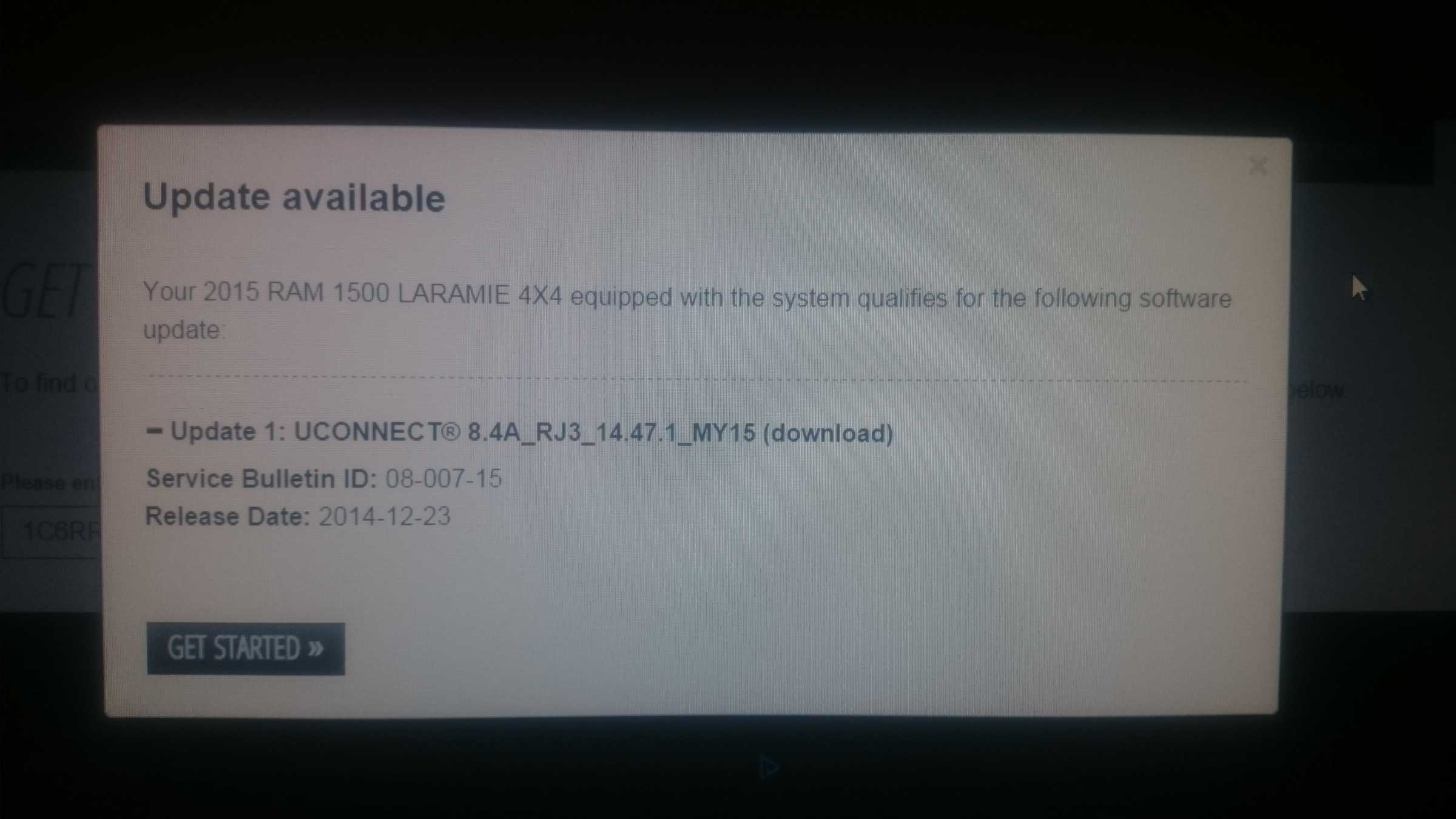

А мне может кто-то дать ответ почему на www.driveuconnect.com где лежат оригинальные апдейты, по моему ВИНу показывается не моя машина, у меня крю ларами с нави, а он говорит квад кэб лимитед без нави и предлагает прошиться прошивкой не подходящей к моей голове. Где справедливость, я только методом тыка узнал что ко мне подходят прошивки RG4
Radesol#546
на официальном сайте через вин кореша...
только у меня спорт а у него лереми,
еще раз говорю у него стоит 14,29.... и стандартно есть рус язык, только от по русский неразговаривает 🎉

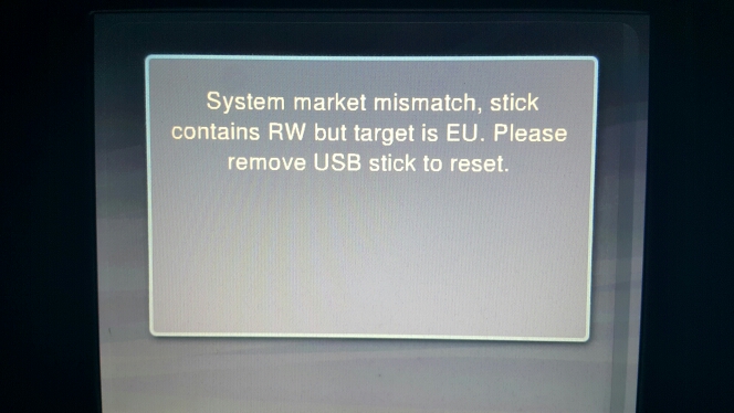

А вот что мне выдало, когда хотел обновить до RJ3_14_25_5
Скачивал с сайта uconnect по VIN номеру.
И какую мне все-таки качать версию?
https://cloud.mail.ru/public/c91d26726929/Radio/
Подбор по ВИНу не помогает, явно.
Update.
Победил установкой rg4_14_25_5
Камера перестала тормозить!

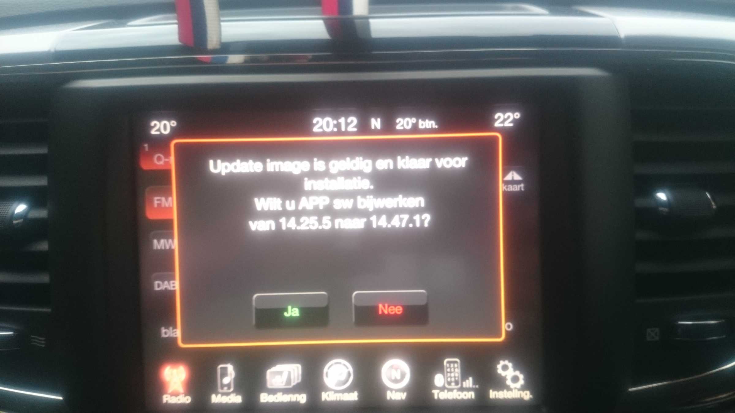

Radesol#550
у меня с камерой небыло проблем,
я ша заливаю апдейт 14.47.1
попозже скину ссылку если кому поможет отпишите, там должен быть разлочен рус меню(оригинал)
