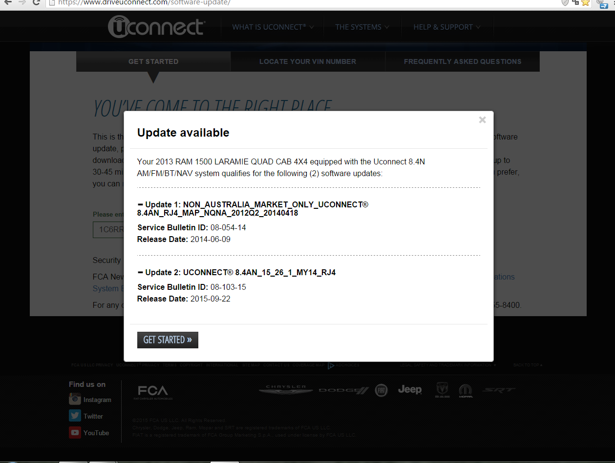

От добра добра не ищут! Всё нормально работало, не было только русского языка и карт навигации. Обновился с 13 там чего-то до 15.26.1. На сайте driveuconnect машинка определилась правильно - 2013 RAM 1500 LARAMIE QUAD CAB 4X4 equipped with the Uconnect 8.4N AM/FM/BT/NAV . Как написано скачал 8,4AN_15_26_1_MY14_RJ4? Все обновилось, но перестало работать радио и не читает флэшку с MP3. Появилось какое-то DAB. Вопрос: можно ли откатить всё в зад или что делать, чтобы радио заработало?
Сбросил до заводских настроек, все заработало. Ничего после обновления не изменилось

Люди добрые, в сентябре текущего года вышло новое обновление 15,26,1, помогите его найти не через сайт ю-коннект, через сайт мой машин не правильно определяется(((
Нужен файл RG4_15.26.1
Ivan Evg#570
у меня 8,4AN_15_26_1_MY14_RJ4

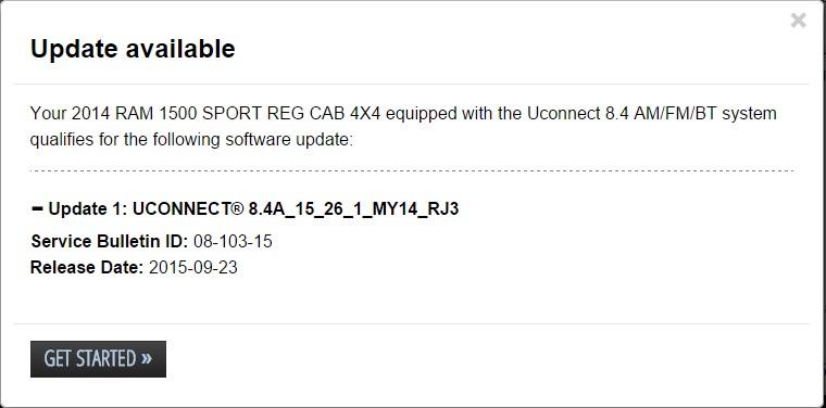

Всем привет. Подскажите, обновил свой майфон до RJ3 14 25 5, если поставить RJ4 14 25 5 навигация появится?
takeshi#575
Не станет. И нави не появиться.
