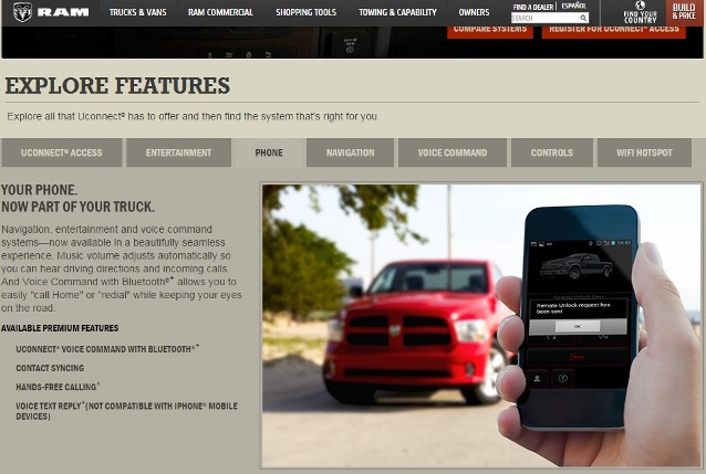

Major#499
Коллеги, а кто нибудь сломал УконнекТ что бы можно было дистанционно управлять автомобилем с айфона?
Zhelezjakka#500
Major пишет:
Очень интересна тема. Сам хотел поднять.
http://www.ramtrucks.com/en/uconnect/
