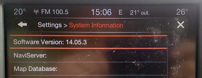

Отчитываюсь.
скачал 14.22.13
система распознала и предложила апдейт
Фото на img-fotki.yandex.ru
согласился, процесс пошел
минут 20. перезагрузка и система обновлена
Изменений НЕ нашел.

Перепрошился на 05.13 (даунгрейд разрешен).
Разницы с 22.13 не увидел. Останусь пока на ней (хотя 13.43 вполне устраивала) - посмотрю что и как.
