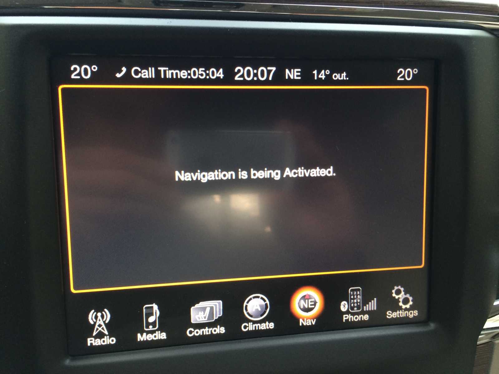

rsk#376
Насчет активировать нави с помощью кастома спросил по почте и получил своеобразный ответ - типа читайте спецификации на сайте, на сайте указано что прошивка переделывает любые радио - Rx3/Rx4 ROW/NA/MX/CA, означает ли это будет ли нави активирована и будет ли еще при этом если надо переведено сша в европу - неясно, возможно боятся наезда со стороны крайслера давая прямые ответы, но и негативного ответа не получил. Думаю стоит позвонить туда - они и сами предлагали это ранее при наличии вопросов, тел +46700420274 - все по английски.
Насчет говорит по-русски или нет не пробовал, но карта стала полностью русской.
И появилось срт-приложения - типа тахометр и прочие приборы отображаются на центральном экране.

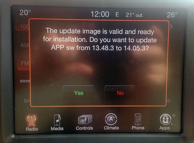

Глебыч#397
качаю, пошёл за флэшкой )
Глебыч#398
На прошивку RA3 сказало "valid" и предложило обновиться. Начал.

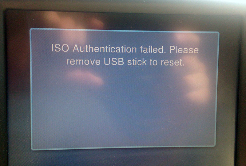

Глебыч#399
Увы:
