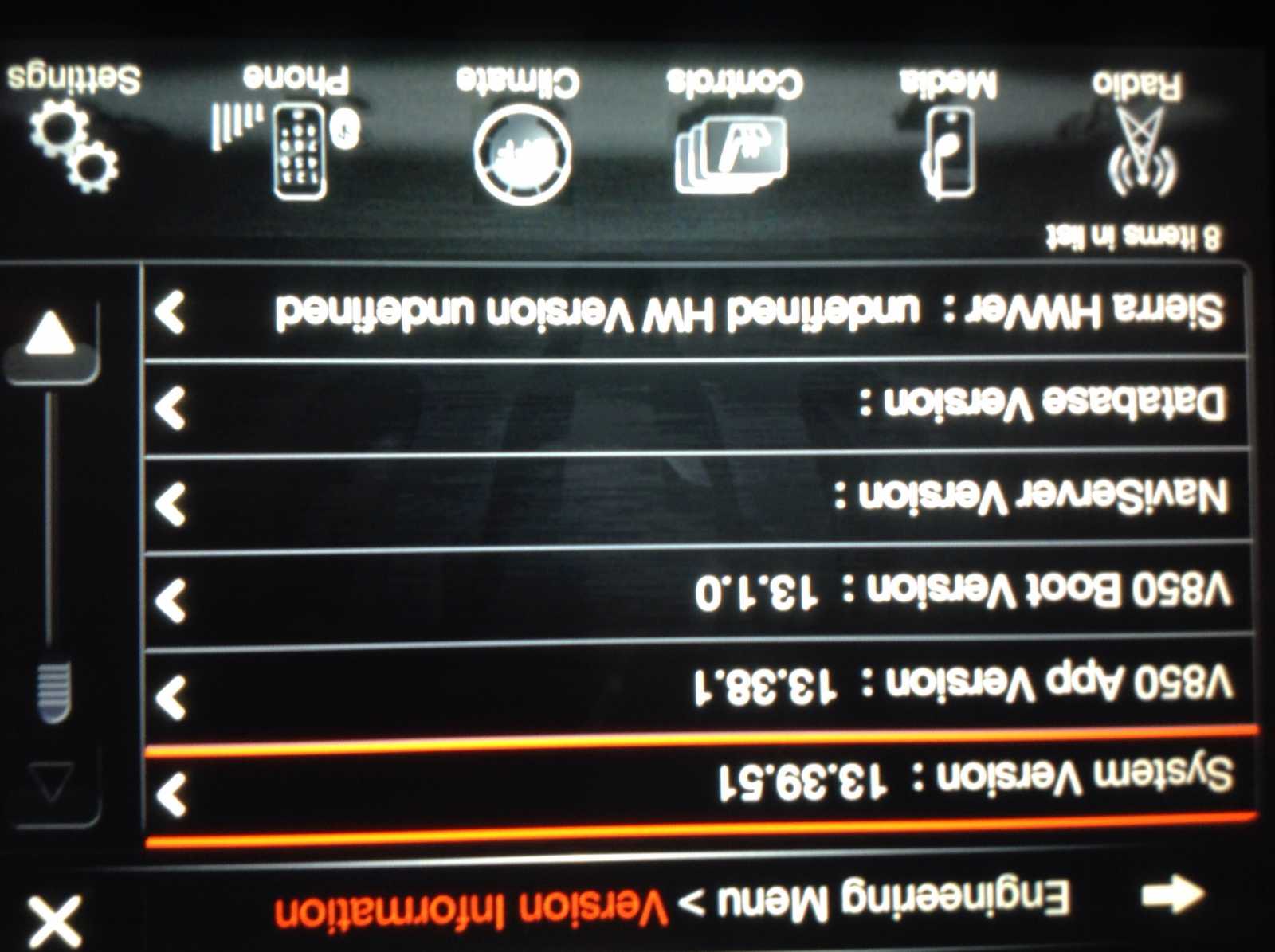

Заработал русский язык прошивка от кастомтроникс за 150 евриков
Даниил#364
rsk пишет:
Мои поздравления...Так как и что заказывать?

Алексей 007#370
rsk пишет:
А навигация говорит по русски?
