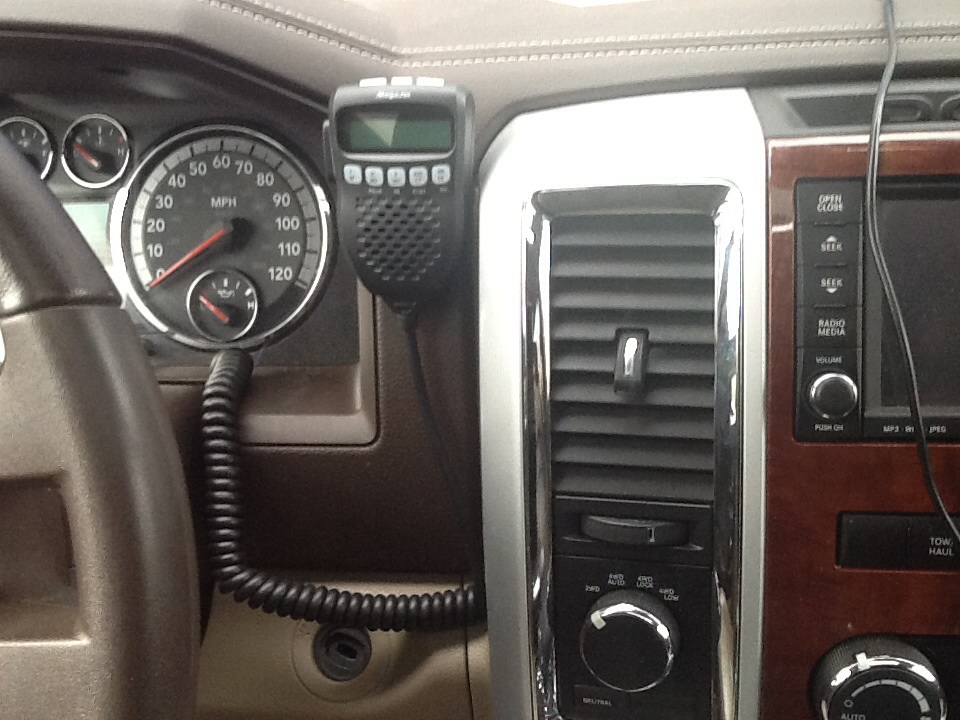

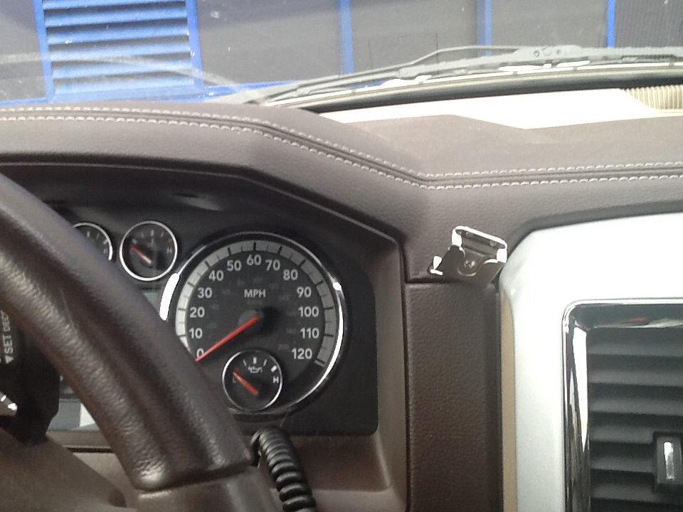

Установил вот так:
Пластик не резал и не калечил. Фиксатор тангеты замечательно вошел между пластиковыми панелями. Всегда на виду и под руками. И не мешает. Основной блок спрятан под пластиком рулевой колонки. Антенна магнитная на крыше.
