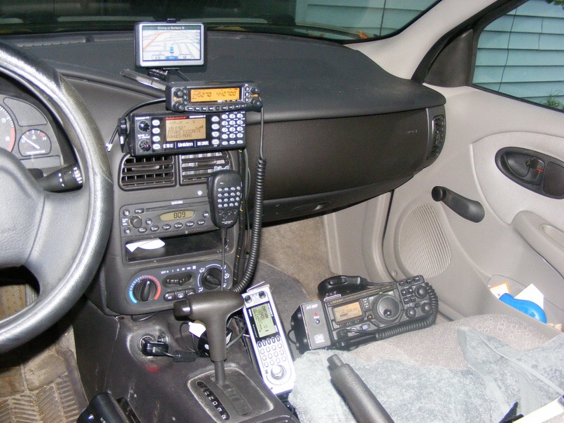

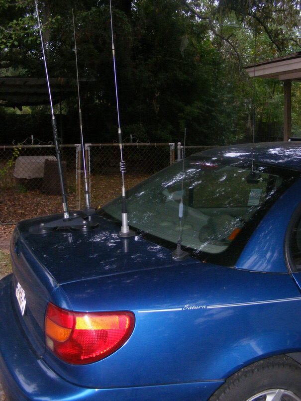

Olekos 9-12#437
Главное, во всём знать меру!
А в стремлении быть лучшим, не уподобляться такому!!!
