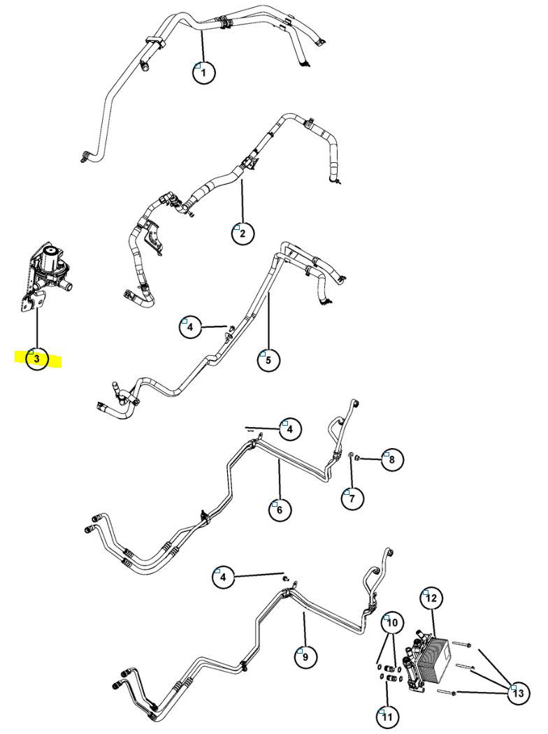

Это может быть тупо обратный клапан.
Термостат включается через тройник. ну еще может быть байпас (тот же тройник по сути).
А тут два патрубка входят и два выходят. Насос качает однозначно постоянно..Куда жижа будет деваться то ?
Хотя! Судя по размеру. вполне вероятно что внутри стоит клапан и байпас тот самый...
Может он у меня и неисправен... 🙁
Хм...задумался...Надо посмотреть, есть ли он у меня..по году должен быть/
И да, кстати...судя по схеме, кулер стоит на радиатор коробкин основной. У меня стоит еще радик дополнительный...
Короче..надо лезть под машину и смотреть систему, как устроена реально..
Может как раз таки у многих и есть проблема в том, что клинит этот клапан и коробка греется..а у меня может просто он "завис" и коробас недогревается..
Александр#52
НЕТ ТАМ НИЧЕГО ОТ СЛОВА СОВСЕМ!!!!
В этой схеме нет ни клапанов, не термостата, ни насоса - тупо циркуляция масла от родного насоса через радиатор. А под цифрой 2 какой-нибудь датчик.
Допустим есть некий термостат или клапан - где тогда малый круг циркуляции масла? Ответ - нигде!!! Если не будет циркуляции, то не будет давления и не будет коробка работать.
Всё!

Zhelezjakka#55
Ну вот тогда еще история, раз так категоричны)
TRANSMISSION HEATER
#52014892AB
Именно этот клапан я заменил, когда замерзала коробка. По нему была ошибка.
Он рулит направлением антифриза. С ним (исправным) АКП прогревается даже чуть быстрее, чем масло в моторе.
Zhelezjakka#56
Обратите внимание на HEATER. Transmission. #52014750AB

Егор#58
Zhelezjakka пишет:
Это теплообменник между ОЖ и АТФ, помогает подогреть ОЖ и охладить АКПП ну и наоборот.

Александр#59
И всё таки где здесь антифриз? Его нет! Мои предположения были верны - этот клапан тупо перекрывает проход к радиатору - либо циркуляция через радиатор либо через клапан обратно минуя радиатор. Не знаю зачем его поставили, наверное некая мысль помогла заработать денег производителю и геморой в будущем обладателям авто с этим ноу хау.....
Егор#60
Александр пишет:
Это позволяет прогреть АКПП до рабочей температуры и при жёсткой эксплуатации иметь большой запас на охлаждение. Подсмотрел я эту идею на.. ГАЗ-66 с АКПП. Машина даже на бездорожье вполне спокойно ездит с данной доработкой.

Егор#62
Хорошо, напишу "бутылка" с ОЖ. Вы представляете себе обычный теплообменник в домашнем котле? Можно провести обычные математические вычисления ну или просто подумать что нагревается быстрее после старта автомобиля допустим за 5 минут? Конечно же ОЖ! Но Вы похоже не полностью рассмотрели 2ю схему: там идёт сочетание теплообменника и радиатора, просто я не хочу всё это рисовать и пытаюсь показать Вам картинками из интернета. У Анатолича стоит предпусковой подогреватель и когда он заведёт автомобиль после прогрева догревателем, температура КПП быстро дойдёт до высоких значений. Когда температура масла станет,например 80 градусов, откроется термостат и жидкость АКПП начнёт протекать через радиатор минуя теплообменник и соответственно охлаждаться.
