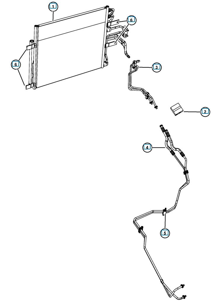

Zhelezjakka#48
Александр пишет:
Нигде - нет его вообще!
а это что тогда?
под номером 2
#55111005AC
https://www.factorychryslerparts.com/products/Chrysler/VALVE-Cooler-Bypass/4527172/55111005AC.html
или я его неправильно обозвал?!
АнатолиЧ#49
Какой-то клапан.. Но явно не термостат. Схема включения у него не такая.
Zhelezjakka#50
АнатолиЧ пишет:
тогда каким образом он управляется?
если к нему никаких командных проводов не подходит, значит либо от давления либо от температуры...
