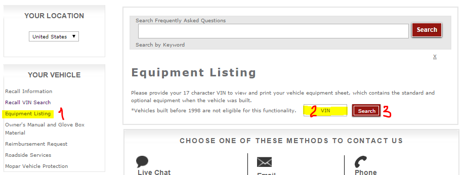

Чтоб более точно ответить,необходимо знать какая раздатка установлена на машине
А как узнать какая стоит эта раздатка?
http://www.dodge.com/webselfservice/
(слева вкладка Equipment Listing)

Хм..у меня не пробивается. Номер неверный 🙁 🙁
Сергей из Уфы#203
....... No results found. У меня тоже 😆

Сергей, твой пробивается - проверил. Не в то окошко вставляете VIN для поиска:
Сергей из Уфы#205
Спасибо Андрюха!!! Вот что значит лузер в иностранных языках (Это я про себя, не учил в школе)
Посмотрел, нихрена нет у меня такого окошка как у Андрея.
Наверное надо еще куда то перейти со стартовой страницы.

После перехода по приведенной ссылке, нажимаешь: 1 - "Equipment Listing", 2- вводишь VIN, 3 - нажимаешь "Search". Картинку выше - обновил
