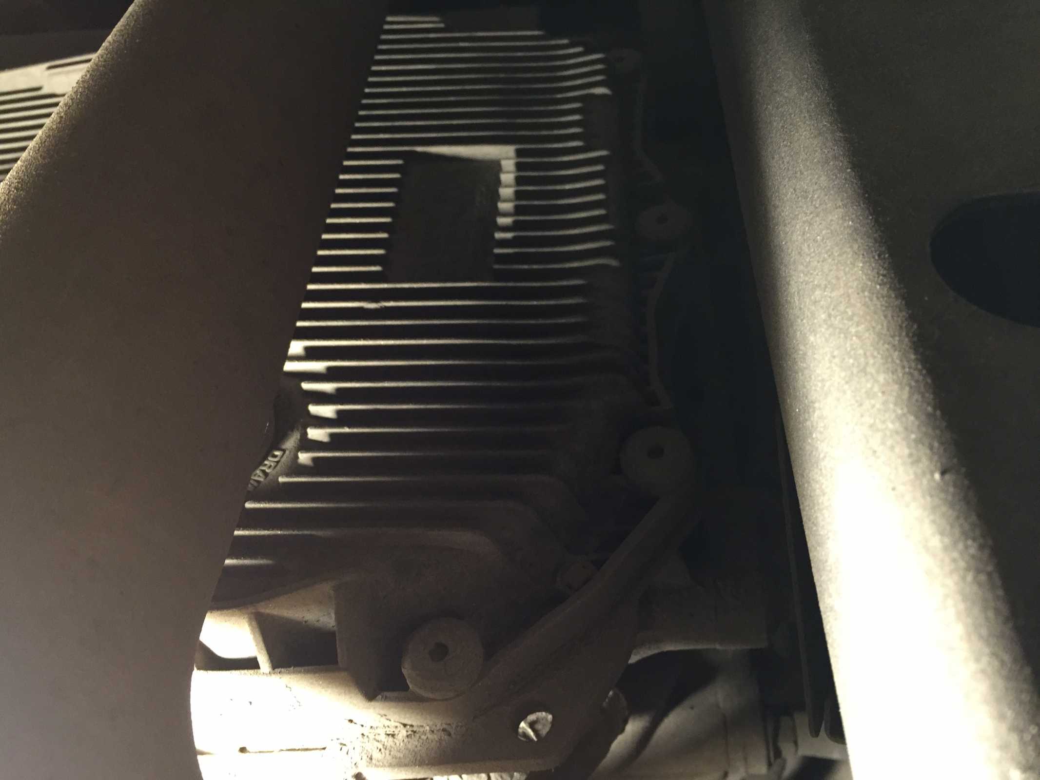

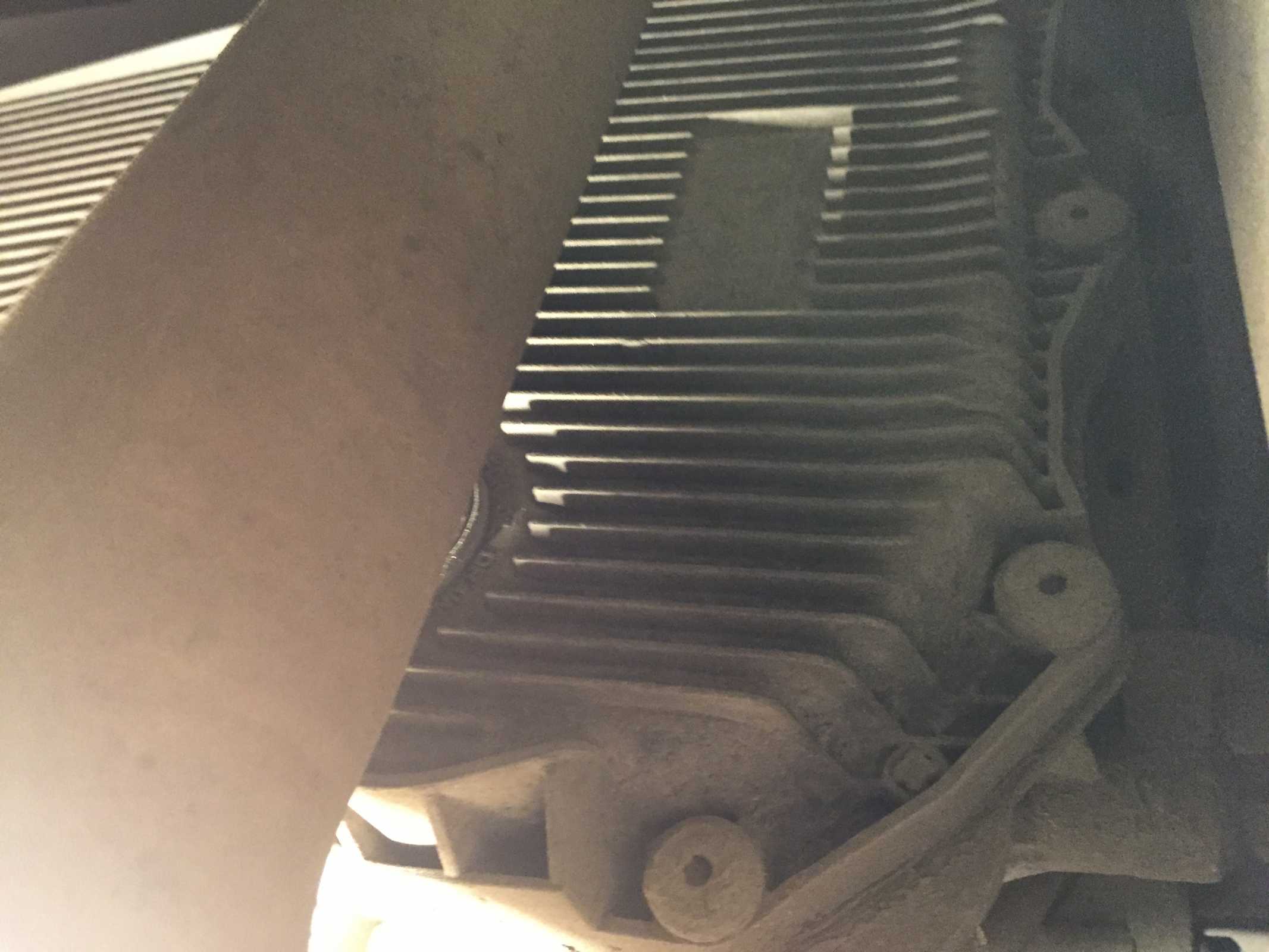

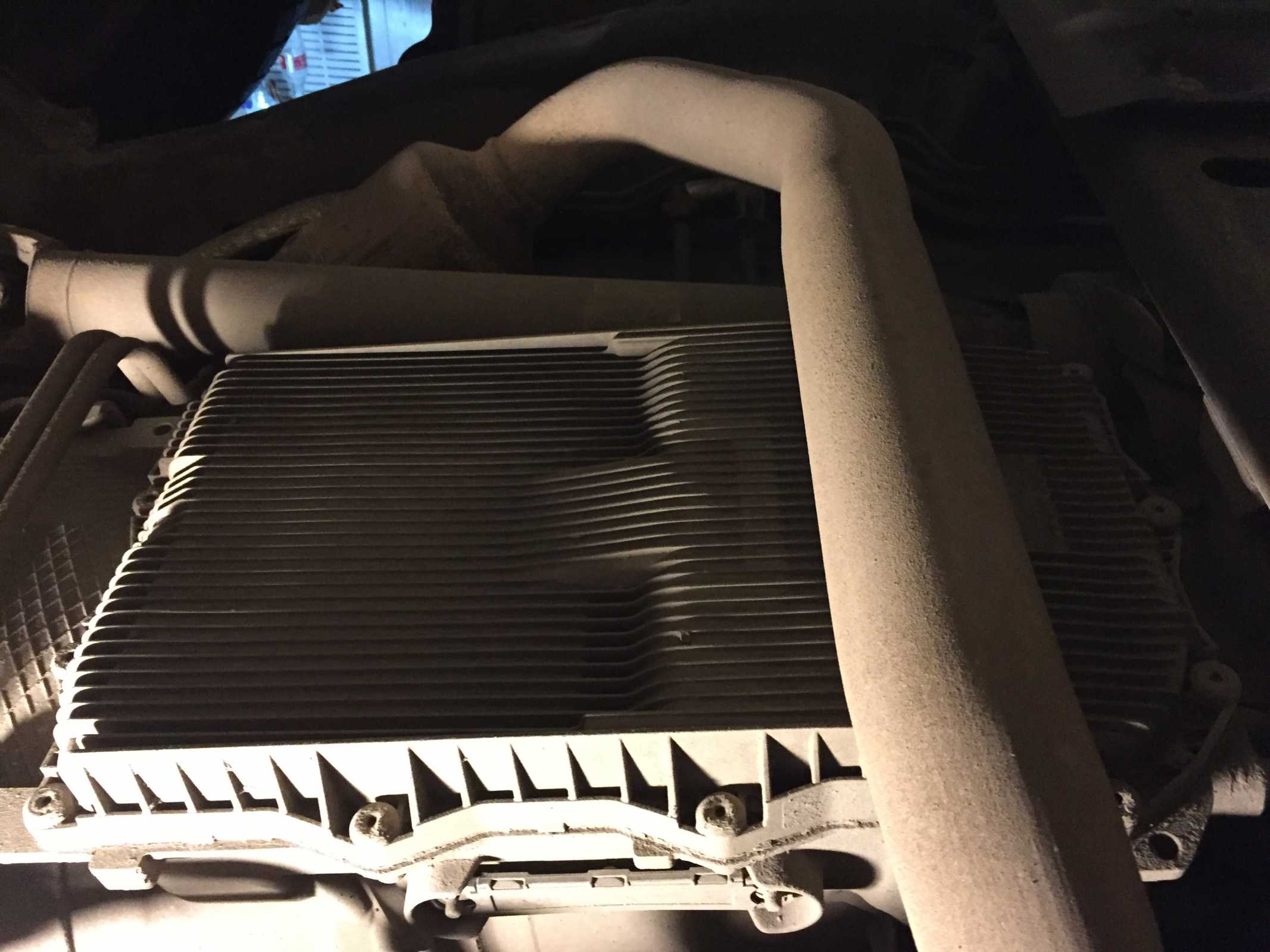

Ну что товарищи, поскольку люблю в машине поковыряться, в эти выходные решил поменять сам масло в коробке - в принципе, все достаточно просто, но есть одно НО - снятие поддона. Я даже с DimOk консультироваться звонил, но у них вроде такой проблемы не возникло
Загнал я машину на подъемник, слил масло, открутив часть болтов поддона (сливная пробка абсолютно недоступна из-за выхлопной трубы, а точнее трубы коллектора, которая достаточно жестко зафиксирована, картинки выше), а вот когда все масло было слито, началась эпопея со снятием поддона. Его просто невозможно снять из-за той самой трубы.
Вариантов развития событий 2. Первый и сложный: снятие выхлопной системы, тогда замена поддона значительно облегчается.
Второй и попроще: я снял все резинки, держащие выхлопную систему, а затем потихоньку отжимали выхлопную вниз, соорудив рычаг с помощью монтировки и такой-то матери, и поджимая это все домкратом. В общей сложности удалось отодвинуть ее где-то на 1,5 - 2 см, чего в общем-то и хватило, чтобы все вытащить и поставить новый паддон.

стоял под машиной рядом со слесарем во время замены масла - поддон снялся без танцев с бубном, ничего отжимать не пришлось. Да и заливная пробка доступна была
Zhelezjakka#86
takeshi пишет:
может от комплектации зависит (кабины) модификация выхлопа или у кого-то не штатная?!
takeshi#87
у меня Quad в комплектации Laramie, выхлоп двойной

Точно, кажется, что кабина может влиять. Там смещение на 10 см решит проблему. А еще знаю, что на экодизеле там под поддоном вообще трубы нет.
У меня Crew, Sport, 13 год, 5.7

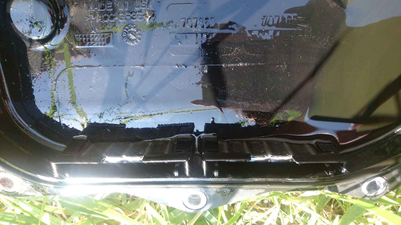

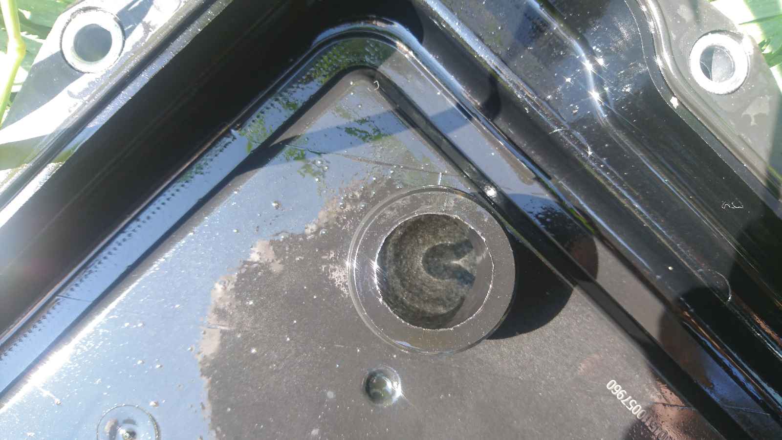

На выходных поменял масло. Пробег 100000
Фото магнитиков и фильтра.
На мой кривой взгляд всё не плохо, но само масло чёрное и заменить его стоило
