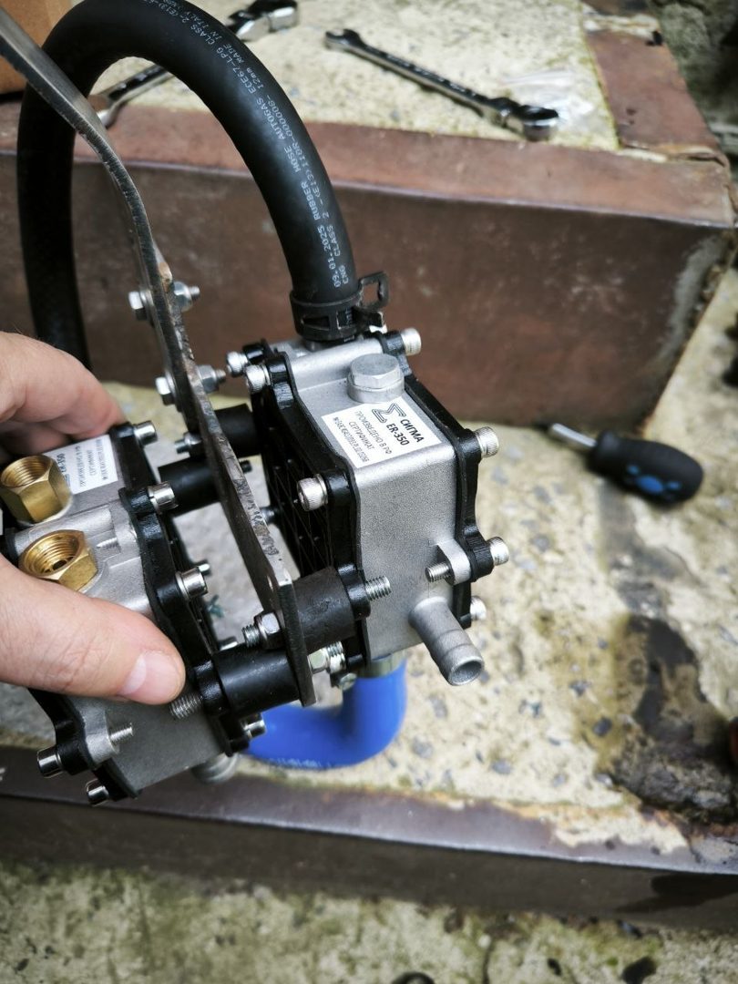

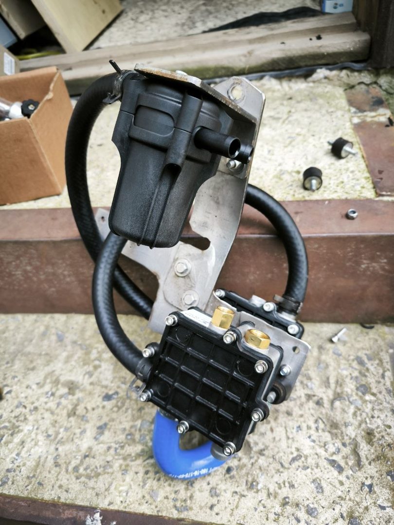

Виктор Сергеевич Скоро предстоит 10 летняя замена баллона.Не нашел цилиндр на 210л.,может кто подскажет?
Позвонил производителю сигма он сказал что нужно ставить два редуктора, у кого есть опыт , сколько редукторов ставить?
Sergey H Позвонил производителю сигма он сказал что нужно ставить два редуктора, у кого есть опыт , сколько редукторов ставить?Вот это номер , у меня один стоит и не только у меня, с подогревателем и до впрыска бензина нет
Sergey H Позвонил производителю сигма он сказал что нужно ставить два редуктора, у кого есть опыт , сколько редукторов ставить?Было и стало
Роман не мог такого сказать. Сейчас на Рамы они ставят одну сигму + догреватель. Минумум 4 рама, в том числе мой 2500 катаются с одной сигмой + догреватель.
Я и с двумя сигмами ездил, потом перешёл на одну + догреватель. Едет отлично. Так зачем переплачивать?
AlexDPenza Было и стало
Роман не мог такого сказать. Сейчас на Рамы они ставят одну сигму + догреватель. Минумум 4 рама, в том числе мой 2500 катаются…Догреватель с ТЭНом внутри?
Андрей Гиговский Догреватель с ТЭНом внутри?Нет. Исперенный газ догревается тосолом
Интерхитер ))
Мне почему-то казалось, что 2 редуктора вместо 1 ставят тогда, когда при высокой нагрузке 1 редуктор не справляется и начинает обмерзать. Наверное, я ошибался.😁
Андрей Гиговский Мне почему-то казалось, что 2 редуктора вместо 1 ставят тогда, когда при высокой нагрузке 1 редуктор не справляется и начинает обмерзать. На…На трх ставят два. На 5.7 хватает одного. А чтобы в морозы и под большой нагрузкой температура газа не падала ниже +10 они придумали догреватель.
Если есть огромное желание, можно и две сигмы поставить.
Лично у меня стояла одна, потом две, сейчас опять одна
Две ставил для надёжности. Вдруг за 1000 от дома крякнет, на второй доеду.
Потом понял, что никуда она не крякнет и вернулся к одному редуктору.
AlexDPenza На трх ставят два. На 5.7 хватает одного. А чтобы в морозы и под большой нагрузкой температура газа не падала ниже +10 они придумали догрева…Ок. А зачем тогда две мембранные на 5.7 ставят? У них производительность меньше?
Как я помню, на том и поставили 2 редуктора мне: 1 редуктор тащит до 350лс, чтоб не захлебывалось, ставили два, видать инфа устарела, но стоят 2 редуктора у меня...
И какой-то схематоз с трубками радика, видать и есть подогреватель...
изменено
Короч, двигло V-образный, так вот по редуктору на каждую \-/. 😁

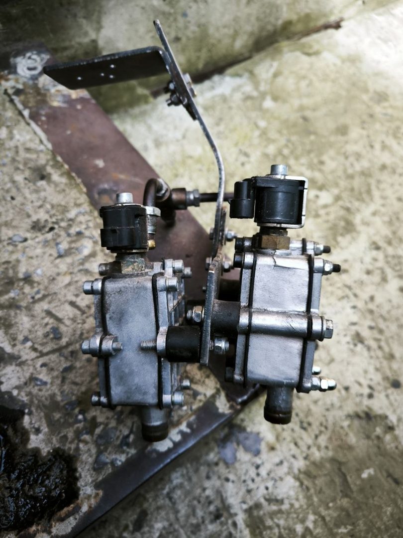

Андрей Гиговский Ок. А зачем тогда две мембранные на 5.7 ставят? У них производительность меньше?Когда купил своего рама стояло два мембранных редуктора и они не тянули. Был довпрыск бензина
Нет в природе (но это не точно) мембранных редукторов, которые протянет 400 лс в одиночку.
А сигма тянет.
На прошлой Соренте V6 3.3 стоял один мембранный zavoli zeta s и было прямо в притык. Если газ говно, скидывал на бензин, если в баке меньше 1/4 или в морозы.

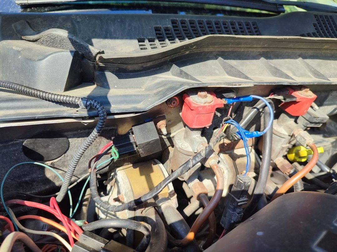

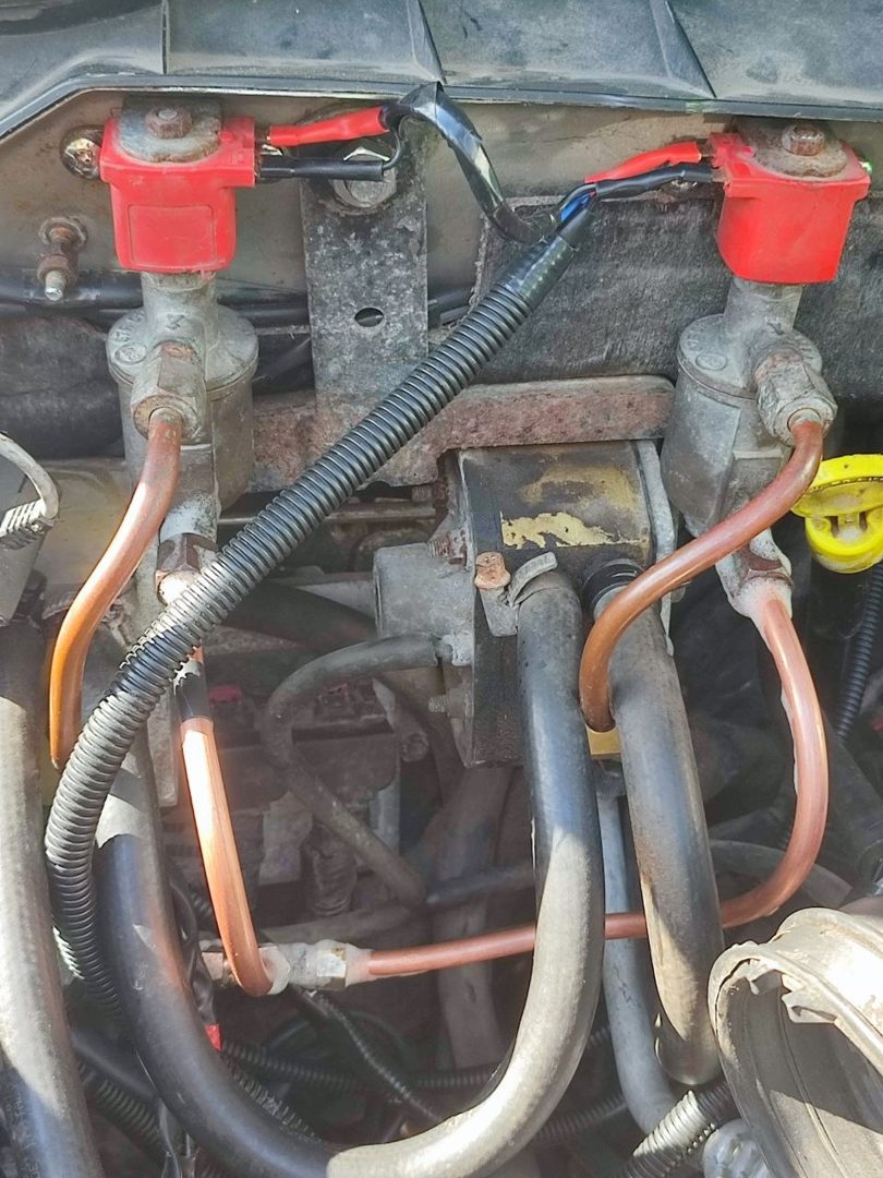

Вот так было когда купил. Нафиг все эти лишние детали.
изменено
изменено

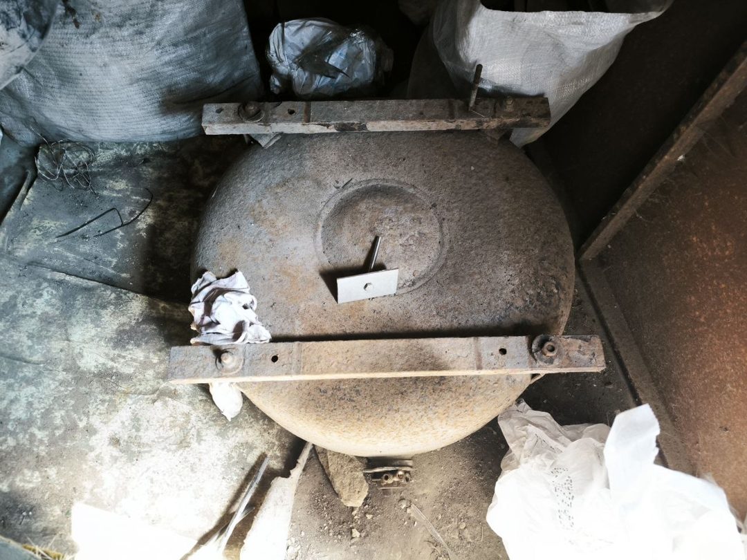

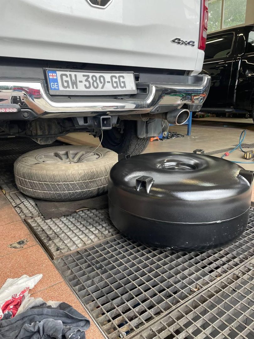

решил брать 125 баллон, будет висеть. но здесь и съезжать с асфальта некуда
Kirill решил брать 125 баллон, будет висеть. но здесь и съезжать с асфальта некудаХороший баллон, пузатенький :)
У меня на 106 висел. Проблем вне асфальта не было. Думаю они не сильно отличаются. Главное чтобы закрепили хорошо, он пустой то тяжелый, а с газом ещё тяжелее
изменено

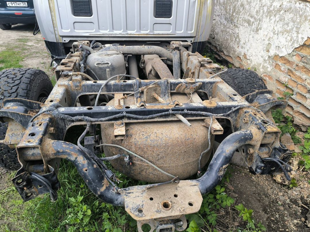

Kirill решил брать 125 баллон, будет висеть. но здесь и съезжать с асфальта некудаВот так у меня к раме крепилось
ну тут рэмы на потоке прямо, рекомендаций огромное кол-во. думаю они уже приловчились хорошо крепить. ну и они на месте делают тех осмотр, т.е. на них вся ответственность в случае чего
изменено

Роман не мог такого сказать. Сейчас на Рамы они ставят одну сигму + догреватель. Минумум 4 рама, в том числе мой 2500 катаются…Будь добр скажи что купить что бы заменить свои два редуктора.
Slayer Будь добр скажи что купить что бы заменить свои два редуктора.Редуктор сигма, догреватель сигма. Шим - блок управления сигма. Ну и соединители всякие.
Если у тебя цифровой мап и ддг, надо ещё новый аналоговый купить.
Анатолич с двух перешёл на Сигму +догреватель. Ну или с одного... Точно не помню.
AlexDPenza Редуктор сигма, догреватель сигма. Шим - блок управления сигма. Ну и соединители всякие.
Если у тебя цифровой мап и ддг, надо ещё новый анал…А мозги тоже под замену мои?
Slayer А мозги тоже под замену мои?А откуда мне знать про твои мозги и прочее?
Редуктор то этот можно прискбачить к старому
Slayer Редуктор то этот можно прискбачить к старомуНапиши свой комплект гбо. Все в этом мире можно. Были были деньги и время

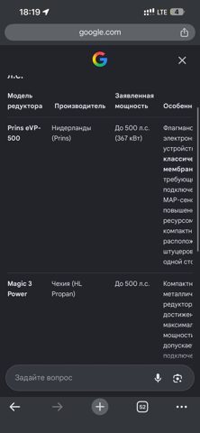

AlexDPenza Когда купил своего рама стояло два мембранных редуктора и они не тянули. Был довпрыск бензина

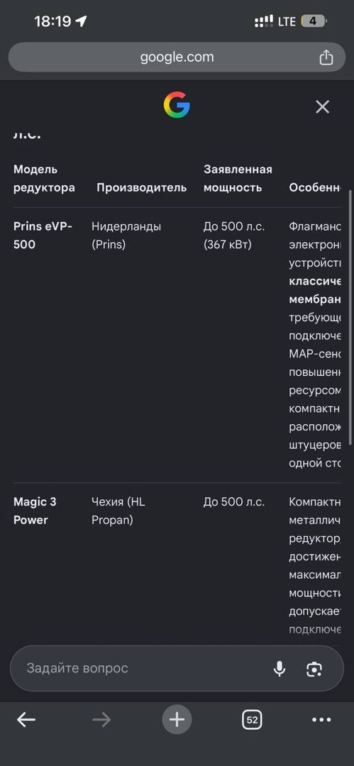

Нет в природе (но это не точно) мембранных ред…Это не точно.Мэджик,принц
Antony Это не точно.Мэджик,принцНу данный Принс не мембранный. Проверяйте информацию
AlexDPenza Ну данный Принс не мембранный. Проверяйте информациюМеджик
Antony МеджикСогласись, он немного далёк от стандартных классических мембранных редукторов, которые знают все.
Да и живьём его мало кто видел.
AlexDPenza Согласись, он немного далёк от стандартных классических мембранных редукторов, которые знают все.
Да и живьём его мало кто видел.Это да)

Sergey H Госпада , есть схема подключения сигма на рам 23 года.Я недавно подключал
Одного редуктора + догреватель выше крыши.
