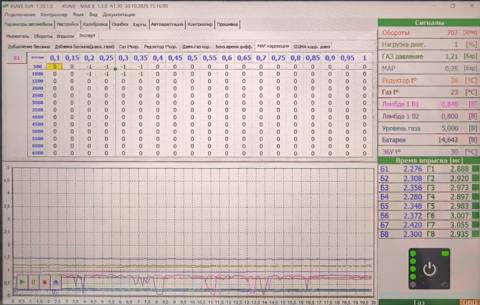

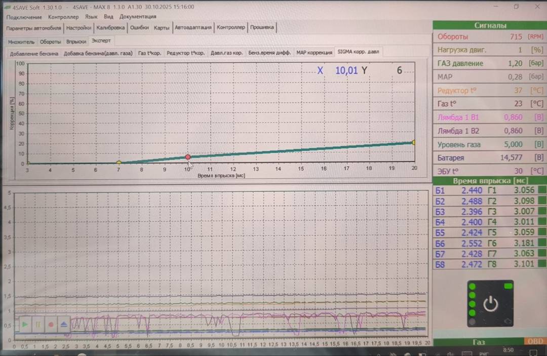

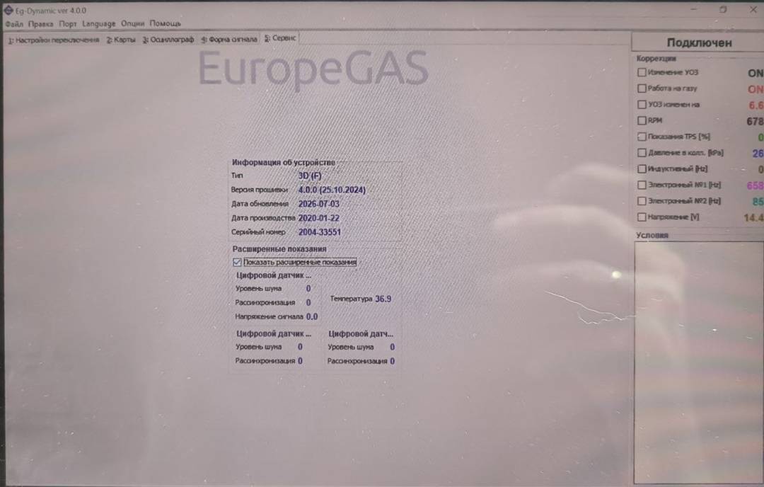

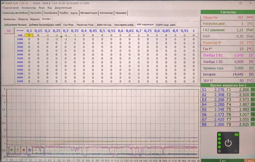

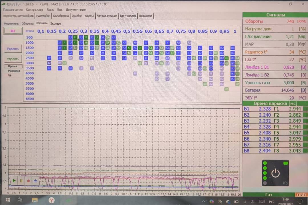

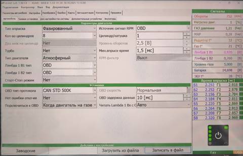

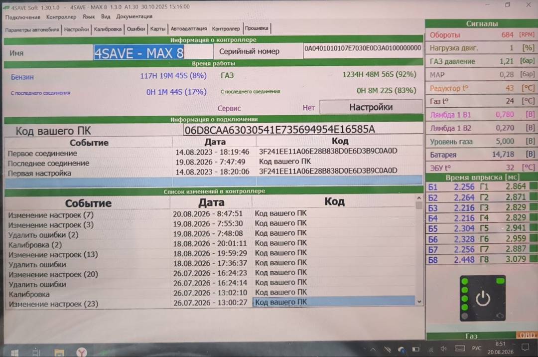

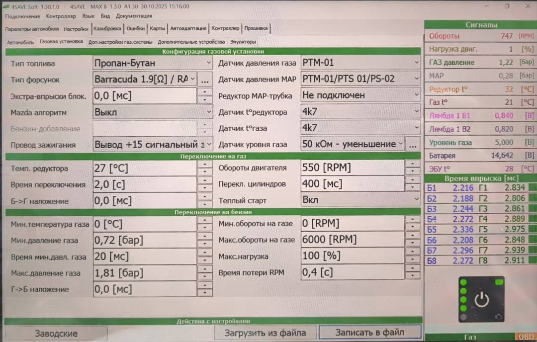

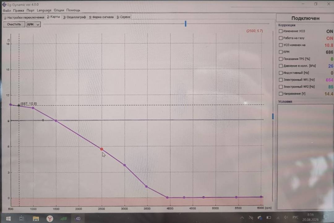

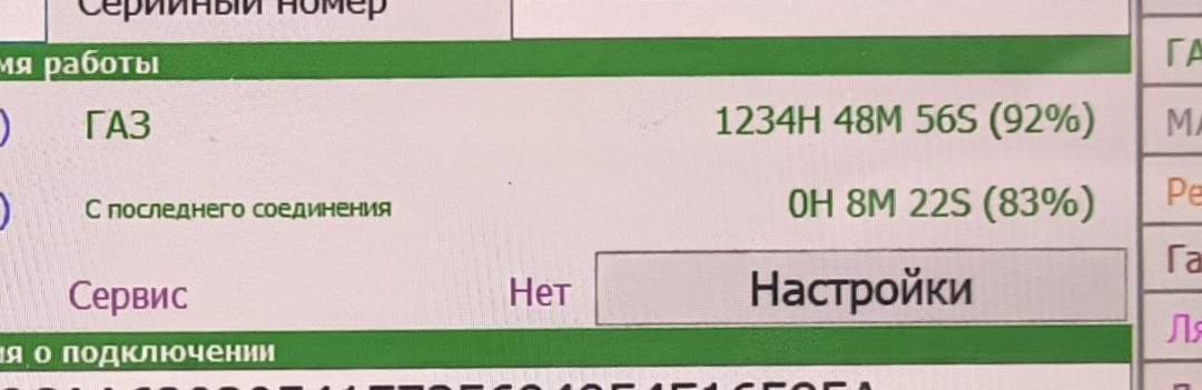

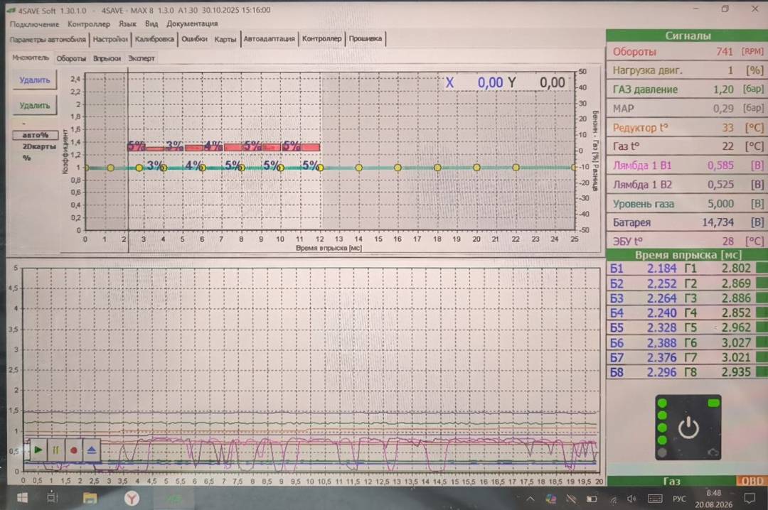

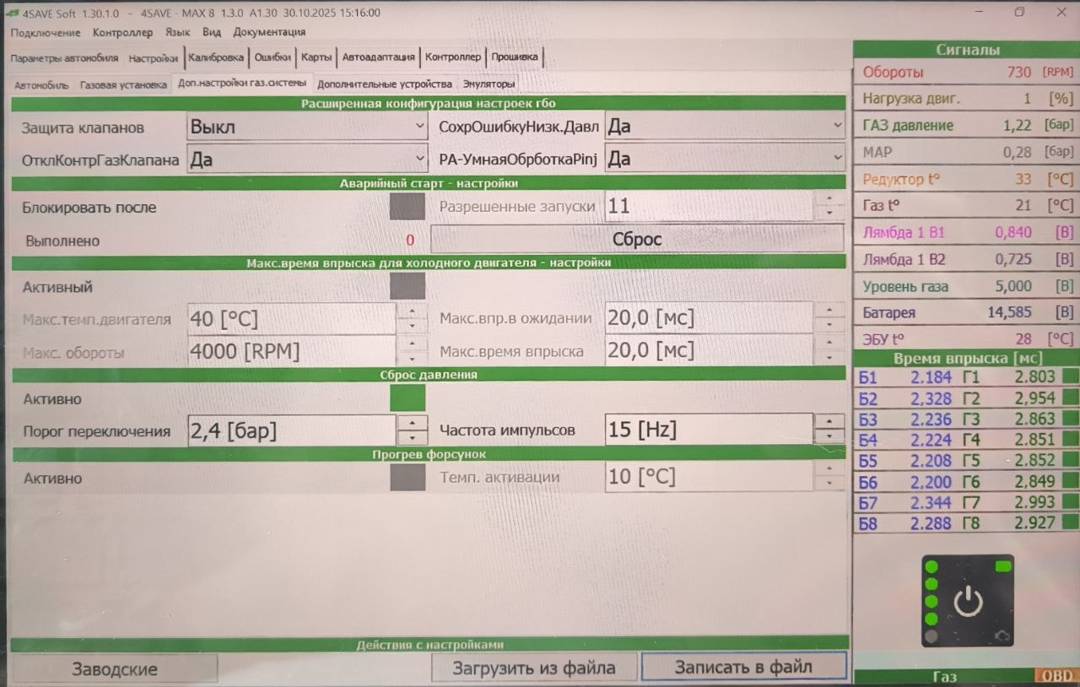

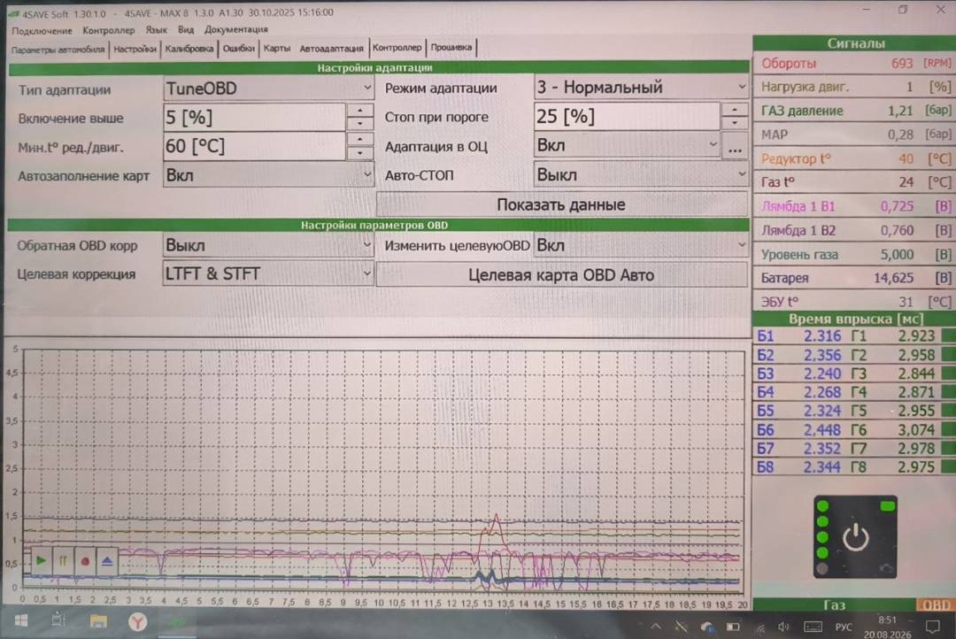

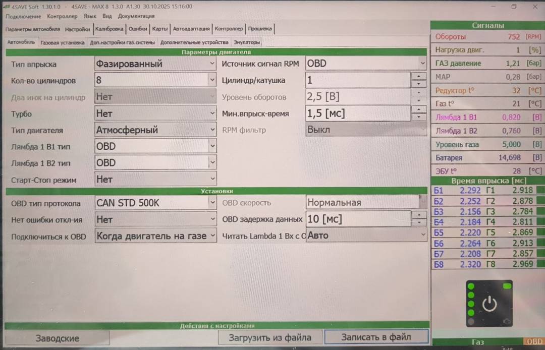

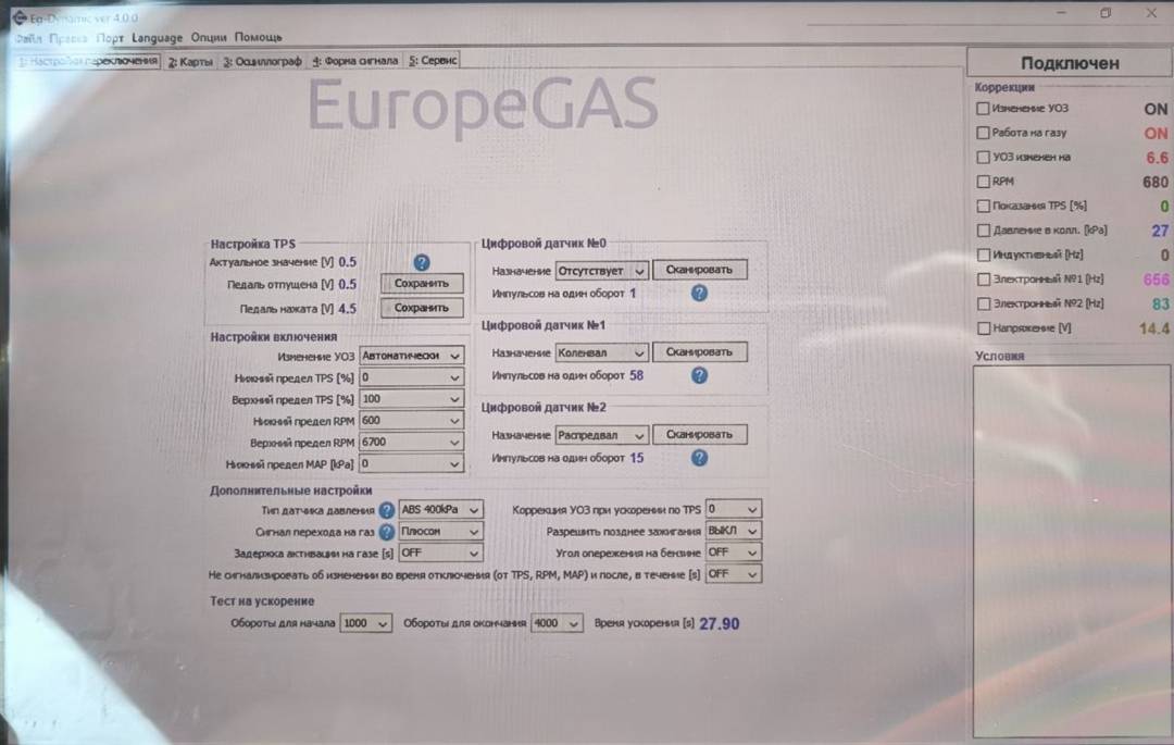

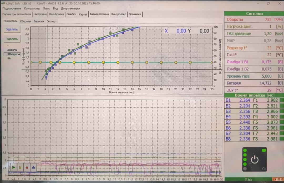

По просьбам трудящихся. Скрины моего 4save сейчас сделал. Газовые карты не полные, ибо играюсь с давлением сигмы, удаляя газовую карту и коррекции по мап. Главное не удалять бензиновую карту. Долго её накатывать надо по хорошему...

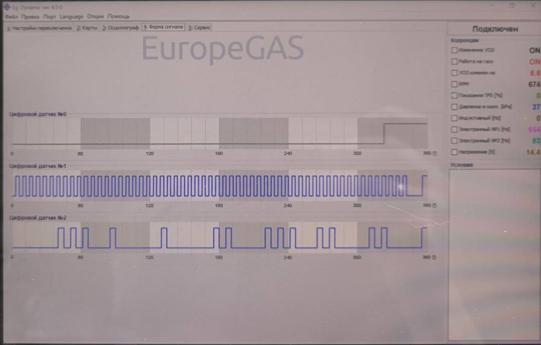

Ну и заодно настройки eg-dinamic, с которыми я давно и успешно катаюсь. Давно в него не лазил, пришлось шнур подключать под капотом. 4save у меня постоянно на связи через блюпуп

А еще вопрос такой , вот грубо говоря есть топливная карта, ее дополнять можно? Или нужно снести и заново тщательно накатывать?
Михаил А еще вопрос такой , вот грубо говоря есть топливная карта, ее дополнять можно? Или нужно снести и заново тщательно накатывать?
Ты про бензиновую карту? Если бензин нормальный, можно не сносить, а просто кататься и дополнять. Если кататься с ноутом, то можно видеть где есть данные, а где надо дополнить и поездить в этом режиме.
4save сама может собирать топливную карту, втихаря переключаясь на бензин и писать внизу "сбор топливных карт".
Но лучше самому погонять на бензине, а потом делать автокалибровку, сохраняя бензиновую карту

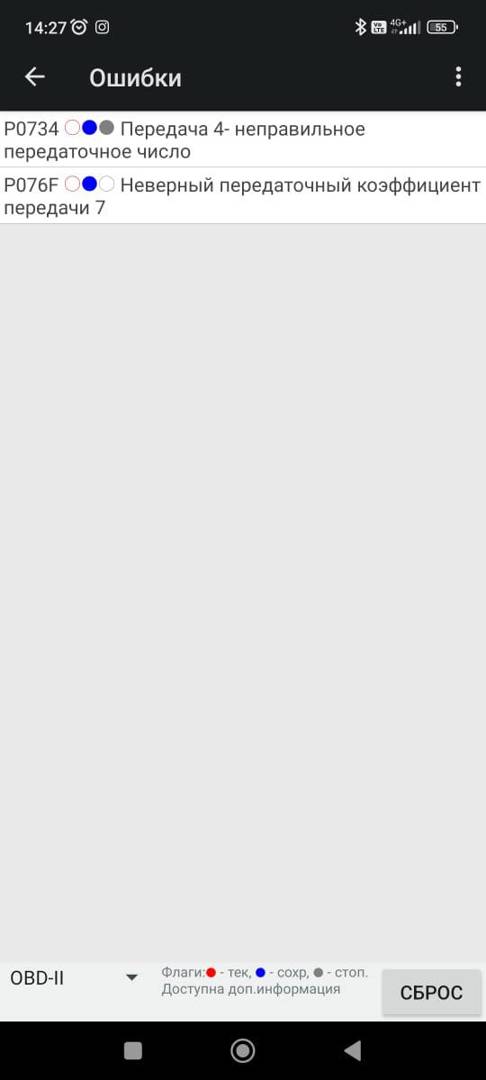

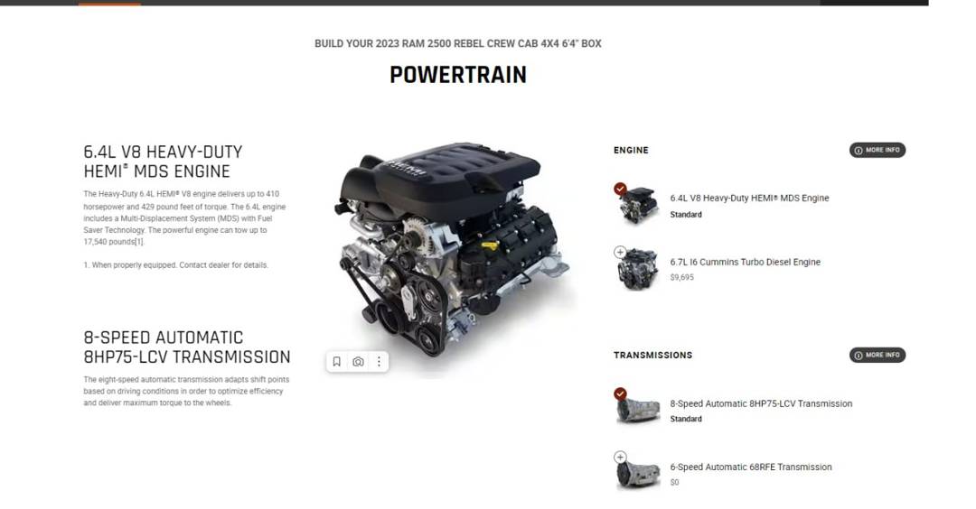

С Алексом сегодня виделся, ругался опять на Рам и рассказывал почему категорически нельзя ставить на Рам газ в отличии от GM
И про то что коробас ляжет потому что момент не правильно будет считать
