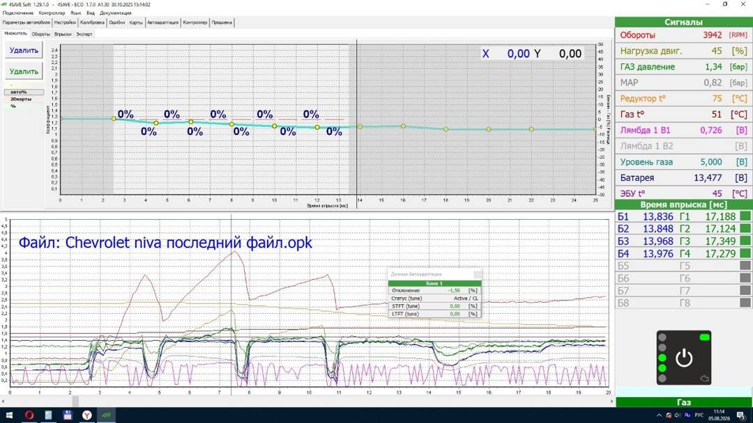

В итоге получил расход по трассе 26 литров... …Во а что там должно быть с настройками? На что обратить внимание

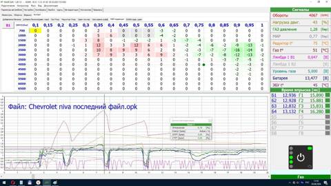

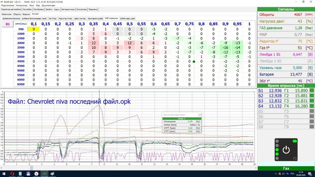

Михаил Во а что там должно быть с настройками? На что обратить вниманиеПримерно такой график, без сильных отклонений.
AlexDPenza Каждый день езжу на шниве. Если заправится днем или ночью - расход будет разный. Из за плотности газа в емкости на заправке...
Если укладыва…Да вот слегка получается не укладывается, при 25 литрах должен 292 км проехать
Михаил Во а что там должно быть с настройками? На что обратить вниманиеИ вот тут цифры до 20 желательно.
AlexDPenza И вот тут цифры до 20 желательно.У тебя время впрыска прямо большое, у меня вроде как 3 стоит с хвостом
Михаил У тебя время впрыска прямо большое, у меня вроде как 3 стоит с хвостомПод рукой только скрины от шнивы. Я про принцип
AlexDPenza И вот тут цифры до 20 желательно.И если не ошибаюсь то у меня цифры в районе 44-45
Но я все жду , Алекса прилетит углы поправит мне, потом буду разбираться и подстраивает , чтобы больше не возвращаться к этому вопросу
Михаил И если не ошибаюсь то у меня цифры в районе 44-45В таблице коррекции по мап до 40?
AlexDPenza В таблице коррекции по мап до 40?Ну вот в этой таблице да , я еще приехал на ТО а там 5 ген стоит , он такой щас твои данные ему перенесу у тебя мол вкатаны уже))
Михаил Ну вот в этой таблице да , я еще приехал на ТО а там 5 ген стоит , он такой щас твои данные ему перенесу у тебя мол вкатаны уже))Ну обсуждать это в телеге смысла нет. Езжай к настройщикам, пусть смотрят.
Всё моторы разные, нельзя ничего переносить
Но у меня щас ноута под рукой с прогой нет , чтобы пойти скрины натыкать

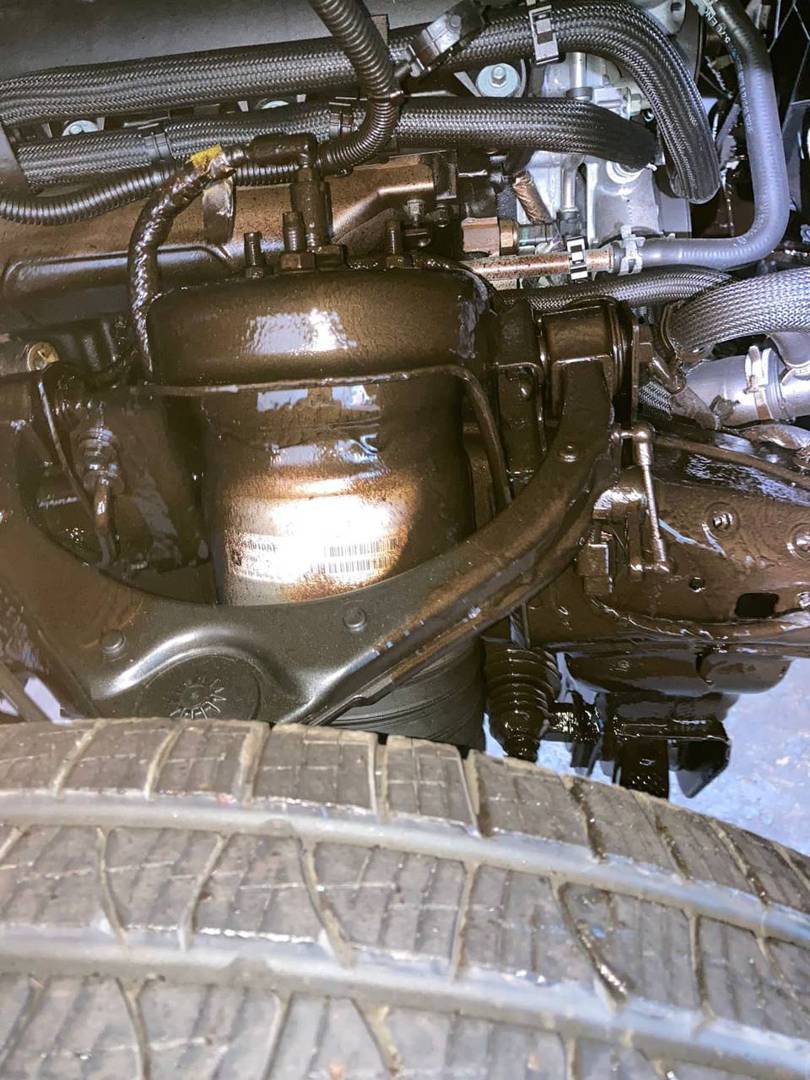

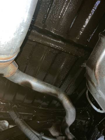

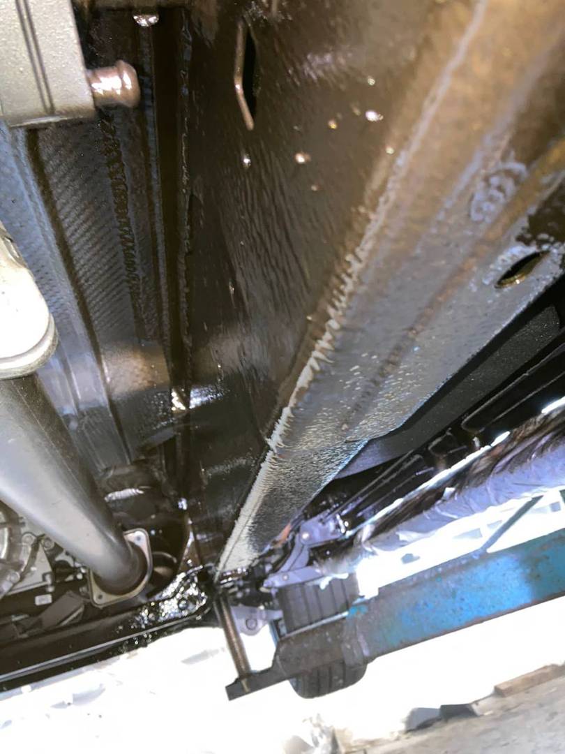

Antony НетНу тут и краски хватит. Без должной обработки под машиной баллон через 3 года не спасти(
AlexDPenza Вот стоял под машиной с 2013 по 2026 год. На вид вполне нормальный. Те-же 2 часа кораллом и будет как новыйНа вид ему хана)))

Griffin Иван На вид ему хана)))У меня на прошлой Соренте висит так же снизу баллон. Сначала он висел на Санта фе, сейчас на Соренте. С 2008 года. И никаких проблем нет. Толщина этих баллонов 4-5 мм....
Нет, можно конечно новый раз в 10 лет покупать, как положено, никто не против.

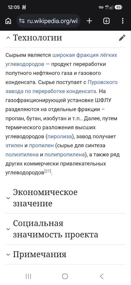

⚡️⚡️Крупнейший нефтехимический комплекс России остановил работу после атаки украинских дронов, — Reuters
«Западно-Сибирский нефтехимический комбинат» в Тобольске Тюменской области остановился на неопределённый срок. Предприятие производит около 6 млн тонн сжиженного газа в год — примерно 40% российского производства.
Ой зря все на газ то пошли... И газа скоро не станет... :(
Мда ....
Самая любимая страна👍
AlexDPenza ⚡️⚡️Крупнейший нефтехимический комплекс России остановил работу после атаки украинских дронов, — Reuters
«Западно-Сибирский нефтехимический…Это скорее метан
Джерар Это скорее метанПропан Бутан.
Метан практически не сжижают но иногда
Анатолич Пропан Бутан.
Метан практически не сжижают но иногдаСПГ это что?
Джерар СПГ это что?
Джерар СПГ это что?Где речь была по спг ?
Джерар СПГ это что?11 августа на Санкт-Петербургской международной товарной бирже (SPIMEX) не было выставлено на продажу никаких объемов сжиженного газа для отгрузки из пункта погрузки в Тобольске. Из этого пункта регулярно продавалось около 4000 метрических тонн технической смеси пропана и бутана (СПБ) в сутки.
По данным отраслевых источников, "ЗапСибНефтехим" в Тобольске производит около 6 миллионов тонн сырья в год, что составляет примерно 40% от общего объема производства технической смеси бутана и пропана в России.
Так думаю будет понятнее
Но! Не весь пропан Бутан идёт в наши баки. В первую очередь это серье для химической промышленности. Так что может не все так плохо.
