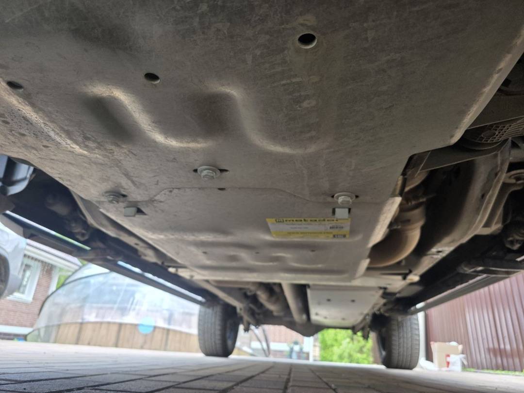

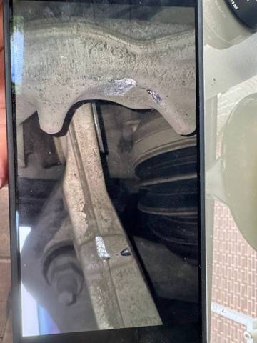

Лимитед, пробег 5000, иногда замечаю, что после нескольких маневров на узком участке, после возврата руля с крайне вывернутого положения в ноль, на малой скорости при заезде задним ходом на парковку, слышу единичный металлический лязг. Кто нибудь сталкивался с подобным? Есть идеи что это может быть?
Ну в бюджетных комплектациях же много где диван спереди стоит !
Не знал)
Защита гуляет. Подкладывал старые ремень на ТО, раз в 3 месяца
Такая же фигня началась, раньше не было, там посередине шестигранники какой то его чуть ослабляешь или закручиваешь посильнее на время пропадает
Да, действительно не было раньше пока не поставил защиту Motodor. А какая именно часть защиты гуляет?
Над коробкой
Под
Если смотреть спереди место крепления 1 и 2 части. Старый ремень привода можно подложить в стыки
Она на 1 болте в этом месте висит. Странно сделали, учитывая, что в поперечине есть уже закладные с резьбой.
Спасибо!
Так это лязгает 2 части защиты между собой? В статике все достаточно жестко стоит.
Думаю не между собой, а о поперечину рамы
В крайнем вывернутом до упора положении руля у всех такое безобразие? Неужели это норма?

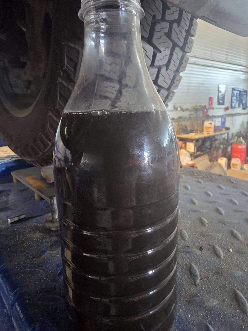

А начитавшись чатиков... решил на всякий случай сменить масла в редуктора... задний мост в идеале масло, а вот передний после 3т.км пробега
На просвет вообще никак :(
В сервисе конечно предположили то что под мотором греется очень... но все равно как то удивляет

Чтобы масло почернело от нагрева в редукторе, это надо рабочую температуру мотора поднять до 600-800 градусов
Ну других оправданий "придумать" не смогли:)
Ну почему ?
Есть же версия о добавлении притирочной пасты в редуктора 😂
Мне ее добавили в задний редуктор , а Вам почему то в передний.

И от этой пасты масло стало чёрным как будто в двигателе работало?? 😳
Как вариант, что масло с присадкой. Может с молибденом. С ним вроде темные масла. А может ещё с какой
Ну заливал оригинальное масло на замену оно прозрачное
Ну с присадками только на период обкатки заливают на заводе.
Надо будет у себя проверить. В заднем мосту прозрачное. Перед не смотрел.
