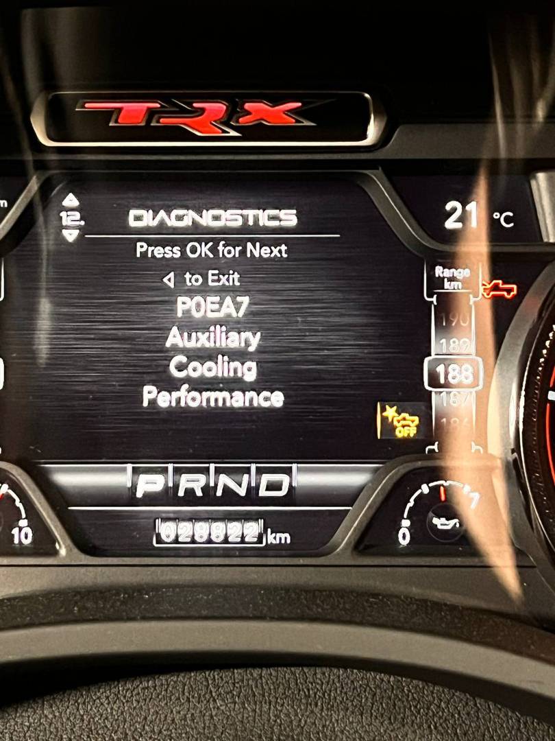

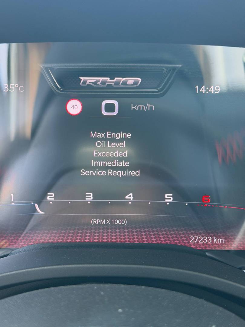

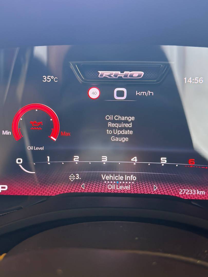

Добрый день! С утра запустил машину, минут наверно 30 работала, пока бегал туда сюда. Прихожу, вот такая веселуха.
Масло меняли 2 месяца назад, было ниже максимума. Куда копать?

smolla Добрый день! С утра запустил машину, минут наверно 30 работала, пока бегал туда сюда. Прихожу, вот такая веселуха. Масло меняли 2 месяца на…
Сообщение на работающем моторе вылезло? Если это не глюк электроники, то есть только одна причина увеличения объема масла - это попадание в масло антифириза. Такое может случится, например, при пробое прокладики головки блока. Нужно проверить масло на наличие эмульсии. Заводить и ездить с такой ошибкой точно не стоит, можно влететь на замену мотора
КД Константин Даду 6 мая 2026, 14:12
Навалом причин.
Например, топливо в масло- почему не рассматриваете?
А вообще, подслить, и посмотреть результат.
Разобрать успеете.
КД Константин Даду 6 мая 2026, 14:16
Свежие картинки подъехали
Константин Даду Навалом причин. Например, топливо в масло- почему не рассматриваете? А вообще, подслить, и посмотреть результат. Разобрать успеете.
Не знаю. Не подумал. Казалось, что топливо, да еще на свежей машине, не может в таком количестве в масло попасть, но я не моторист, и даже не механик
