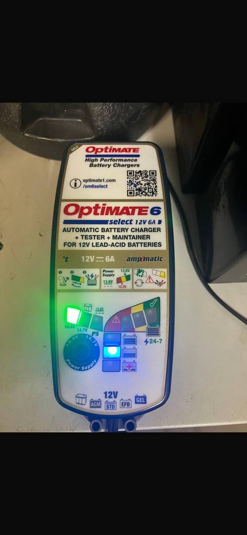

а вот компенсацию по току зарядник должен уметь
Да? То есть можно и 100 Вольт подать и ничего не случится?
К Константин 9 апреля 2026, 16:34
Ivan С учетом нормально замкнутого реле можно зарядное кидать на любой аккум. Они подключены параллельно. Я даже уточнял когда прошивался. Подтве…
Я заряжал большой на машине, зарядился. Потом перекинул на маленький, а он на половину заряжен🤷‍♂️
это лучшая из всех зарядок в принципе. Да ей можно доверять. У меня такая же. Но там есть допуск пограничный по состоянию. Посмотрите инструкцию. Но для пущей уверенности я делаю два цикла. То есть когда первый закончится, снимаю и заново подключаю и жду второго результата. Тогда уже будет уверенность.
Тем не менее тыкаю вольтметром еще периодически))) но это уже профессиональное
К Константин 9 апреля 2026, 16:43
Alex это лучшая из всех зарядок в принципе. Да ей можно доверять. У меня такая же. Но там есть допуск пограничный по состоянию. Посмотрите инстру…
На зарядке большой аккумулятор для уверенности) дня 2 стоял. (Не эксплуатировал авто) думаю всё хорошо там показало
К Константин 9 апреля 2026, 16:44
А подключил маленький, а он разряжен! Сам удивился!
еще может быть другая ерунда, когда маленький дохнет он разряжает большой достаточно быстро. Если зарядка отрубилась час назад к примеру, то за час немного может просесть и показать уже желтый из-за мелкого аккума.
ясно сделайте так. После того как зарядка окончена - тыкаете мультиметр - записываете сколько вольт скажем вечером, оставляете на ночь с открытым капотом - замеряете утром. За ночь не должно упасть, или 0.1В максимум, если холоднее стало. Ну и за неделю у меня так упало на 0.2В где-то. ПРи температуре -12С
чтоб спала - открыл капол, поставил на охрану - через 20-30 минут спит, система не запитана. напряжение ХХ истинное.

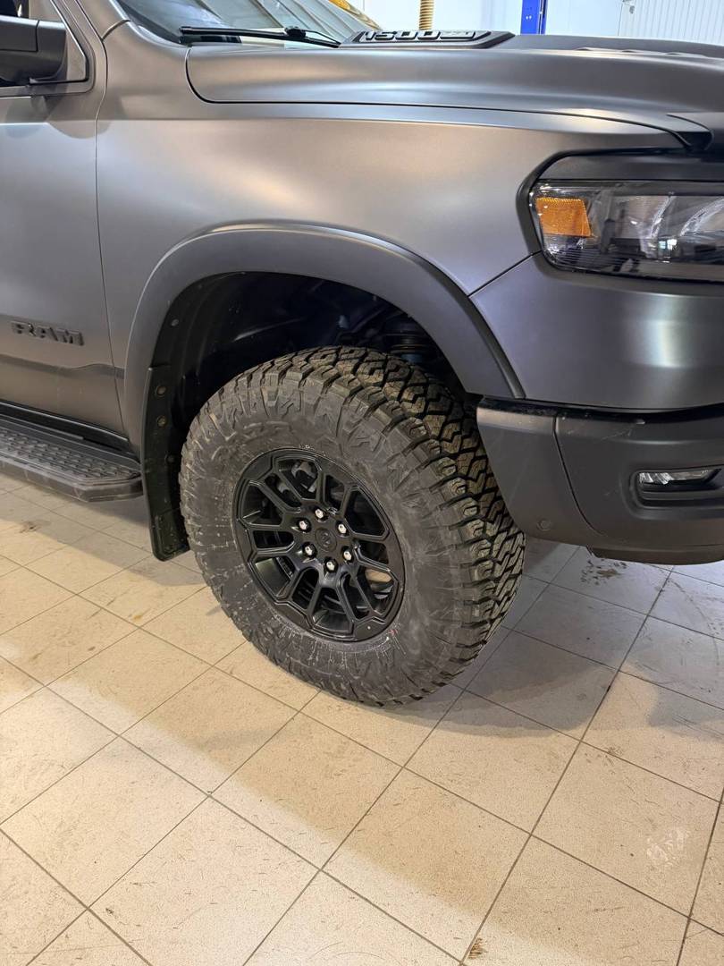

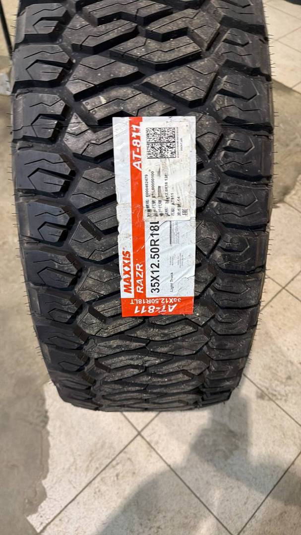

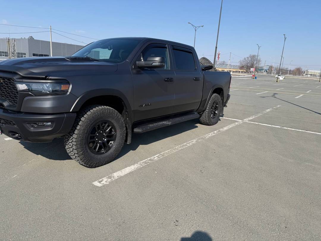

Одевал 35 е колеса на родные диски, ни где не цепляло, все норм, сегодня одел на новые диски с нулевым вылетом и за брызговик задевает

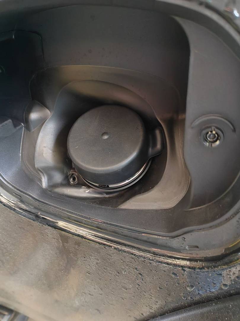

Пришла крышка горловины бака с алика. В ветке вроде писали про нее. Отлично подошла

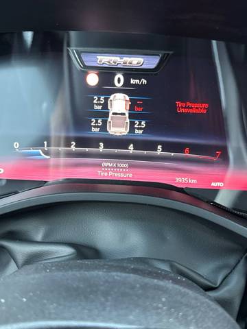

Поставил запаску а как дальше надо вернуть свое колесо обратно после ремонта ?
