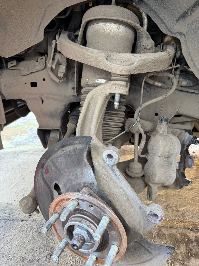

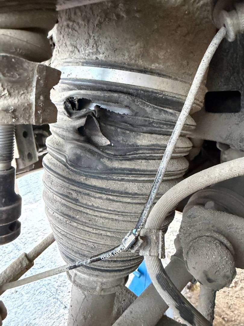

Может было у кого, есть мысли почему порвался пыльник пнемвоподвески?
Лимитед, 26000 км

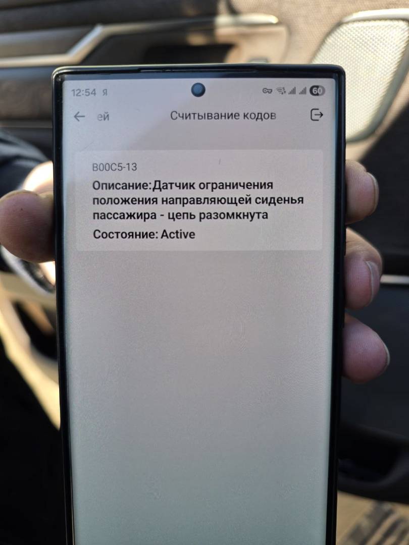

Кодов неисправностей по двигателю и коробке передач, не выявлено.
По причине обращения рекомендуется тест-поездка
Установлены следующие коды неисправностей:
Body Control Module - TIPMCGW/FCMCGW (BCM)
B2204-87 ECU Configuration Mismatch-Missing Message Active
Instrument Panel Cluster (IPC)
U045D-00 Invalid Data Received From Automated Driving System Control Module 'A' Stored
Entertainment Telematic Module (ETM)
U0155-00 Lost Communication With Cluster/CCN (Cabin Compartment Node) Active
Brake System Control Module (BSCM)
C121A-00 Steering Angle Sensor Not Initialized Stored
Smart Lighting Module Left (SLML)
B163A-62 Please refer to manual Stored
Smart Lighting Module Right (SLMR)
B163E-62 Front Right Turn Lamp 1 Control-Signal Compare Failure Stored
Passenger Door Handle Module (PDHM)
B259B-4A Please refer to manual

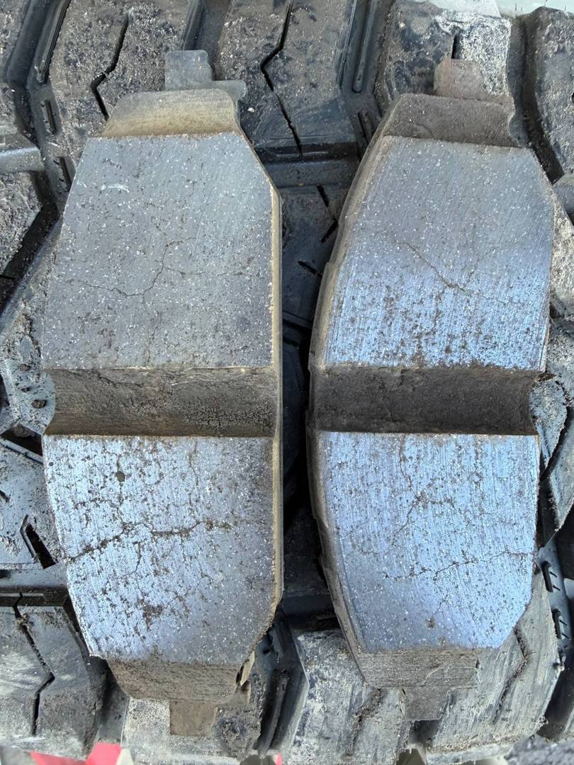

AS Alexander Smyshlyaev 22 марта 2026, 14:56
По толщине колодки еще норм, а вот по качеству перегретые и в трещинах. Это передние.

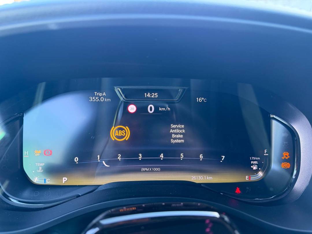

AS Alexander Smyshlyaev 22 марта 2026, 14:57
Но тут выскочила проблема кроме пыльника посерьезнее. Тормоза пропали, педаль проваливается. Горит щиток) как новогодняя елка.
