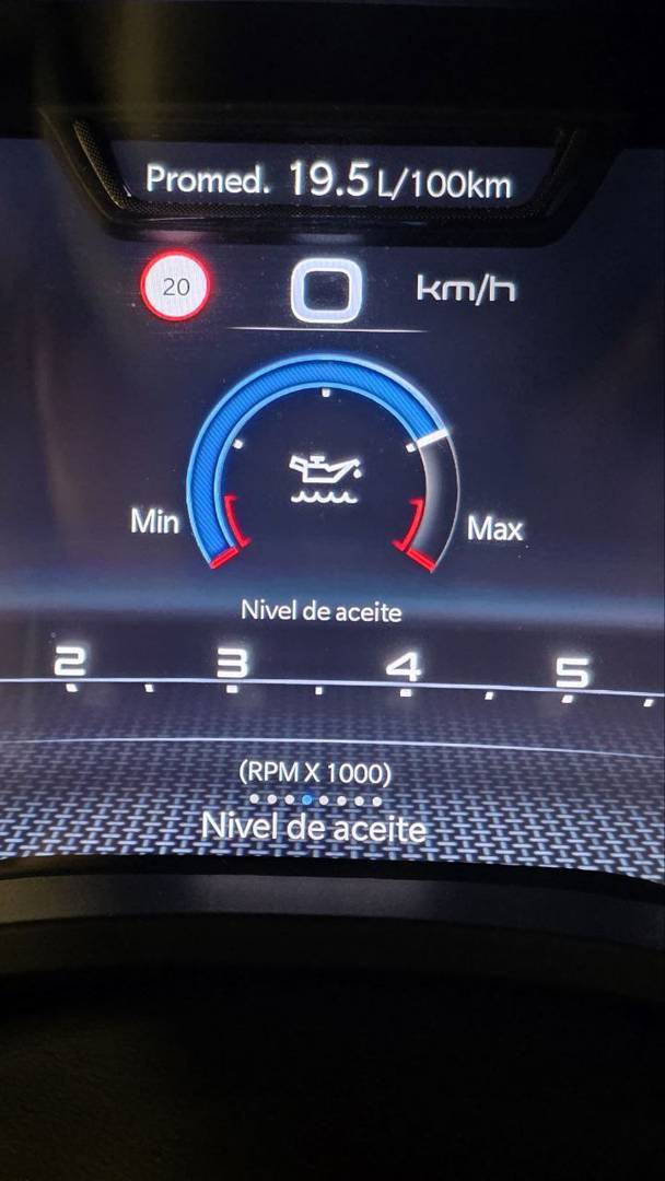

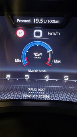

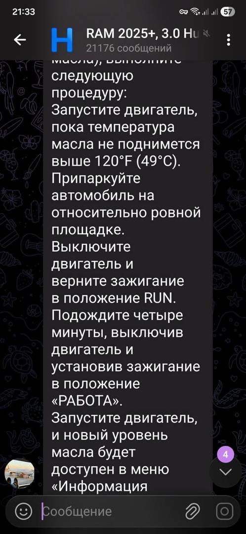

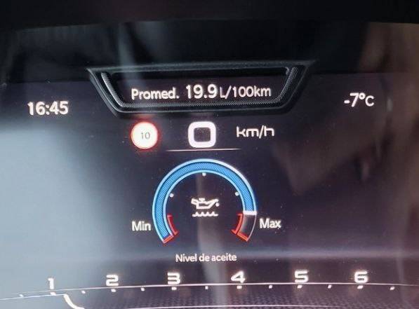

Сегодня только менял. Было на приборке на одно деление ниже макс. Залили 7 кварт, уровень остался прежним. Долили еще 1/3 кварты. Уровень не изменился. Бросил в рам бокс, если что долить можно. В литрах это где то и есть 7 ровно.
Какой пробег?
Сделай перезамер
Как?
Выше было написано
Ага нашёл, спасибо. Попробую
Так то я уже 30 км прокатался
Вроде должно обновиться или не?
Я не могу пока в этой шляпе разобраться)))

Долью 100 грамм, проверю)
Кстати, почему на аглицком языке приборка?
Пойду проведу данную инсинуацию
Это не англ, по русски я там не понимаю ничего)

А если я уже 2 тыс км проехал , он же сам перезамерил много раз или надо только самому ?
У арабов наверное такие показатели и есть , у меня такие же ! Что за лампочки ? Можете приборку сфоткать , коллективный разум может что подскажет)
Парни! Я не знаю!))))) у меня пробег на машине почти 10…после двух замен делал как написано…уровень такой же…лил по 7 литров. На следующей неделе долью сто мл и проведу эту же вудупроцедуру…отпишусь)
Вот после перезамера вот так, на одно вниз, спасибо, сейчас долью ровно до 7.5 кварт и снова перезамеряю
У меня такие же показатели…поэтому и хочу 100 мл долить
