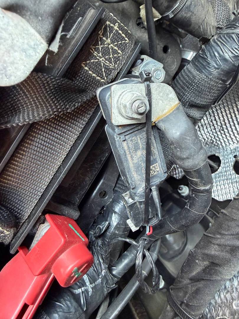

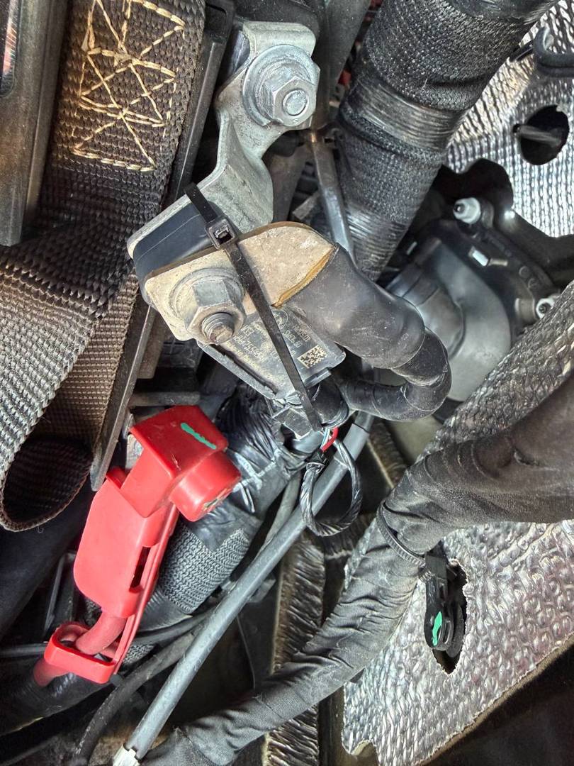

Alex У всех датчик только на большом аккуме стоит?Бывает их палят в процессе доставки и убирают, а бывает каннибалят, что бы поставить туда, где спалили.

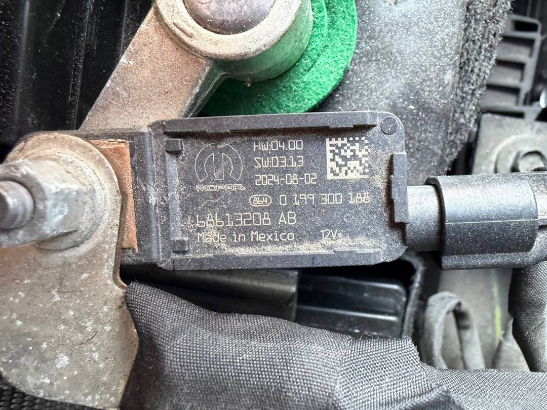

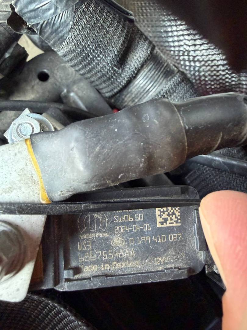

Alexander Smyshlyaev У меня датчики на двух аккумахсфоткай пожалуйста правее, чтобы было понятно как разводка идет - особенно куда датчик подключается. B маркировку датчика на маленьком. Закажу просто датчик и сам поставлю. Он и дохнет видимо от безконтрольного заряда который противопоказан для AGM/

Alex сфоткай пожалуйста правее, чтобы было понятно как разводка идет - особенно куда датчик подключается. B маркировку датчика на маленьком. Зака…@Shmel_001 подскажи, сколько датчик реле на аккум стоит, сталкивался с этим.
Alex сфоткай пожалуйста правее, чтобы было понятно как разводка идет - особенно куда датчик подключается. B маркировку датчика на маленьком. Зака…Чуть позже
Хомутом Евгений мастер перетянул разъем. А то сидел не плотно
надо тоже будет глянуть, есть ли фишка под этот датчик
самого то датчика на мелком точно нету
Alexander Smyshlyaev Хомутом Евгений мастер перетянул разъем. А то сидел не плотноДааа) хомут решает))

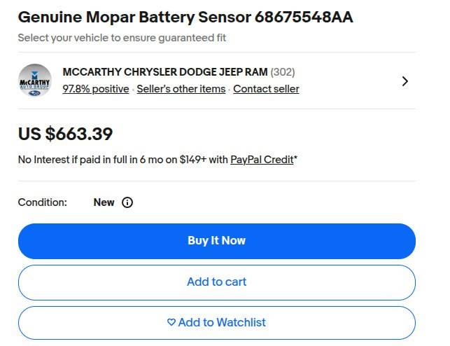

Кому нужно вот датчик на большом аккуме
кек, ну и ценник
А что если вообще мелкий отключить? Без него поедет?

Alexander Smyshlyaev Вложениеесли вот как здесь, то да можно большой скинуть, не отключая мелкий

Кирилл Батылов Да что б вас товарищи … что , идти смотреть наличие датчика теперь ?! Каты проверил … 100ый лью .. в трубу каждое утро ору - спасибо , что …да, будь бобр посмотри, там все на виду))
Alex да, будь бобр посмотри, там все на виду))Часа полтора ) машина на мойке , решил заднему борту еще говна подкинуть)

Alexander Smyshlyaev ВложениеСколько вышло $?
