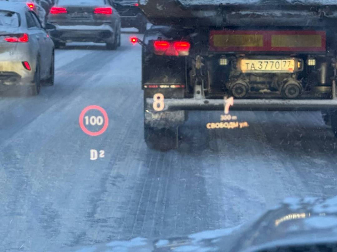

А вечером и ночью какой от него эффект, не затемняет лишко?
Нет, не затемняет
Тоже самое что ехать в поляризованных прозрачных очках
От пленки радужка наверное видна? У меня пленка на лобаше
у меня нет пленки, поэтому хз

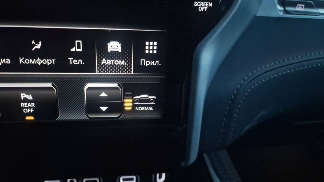

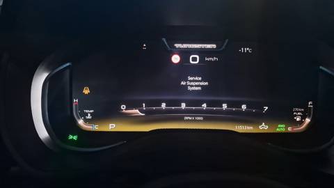

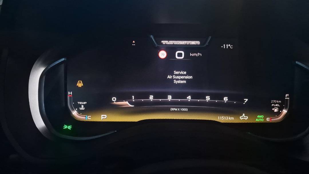

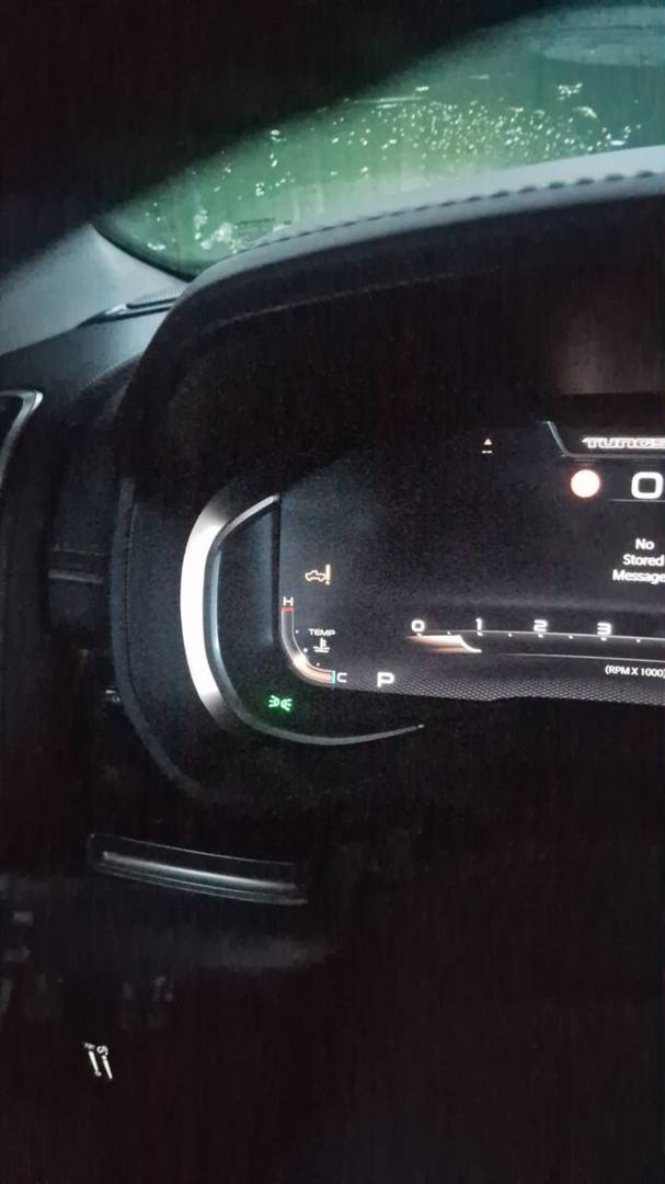

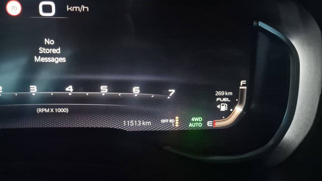

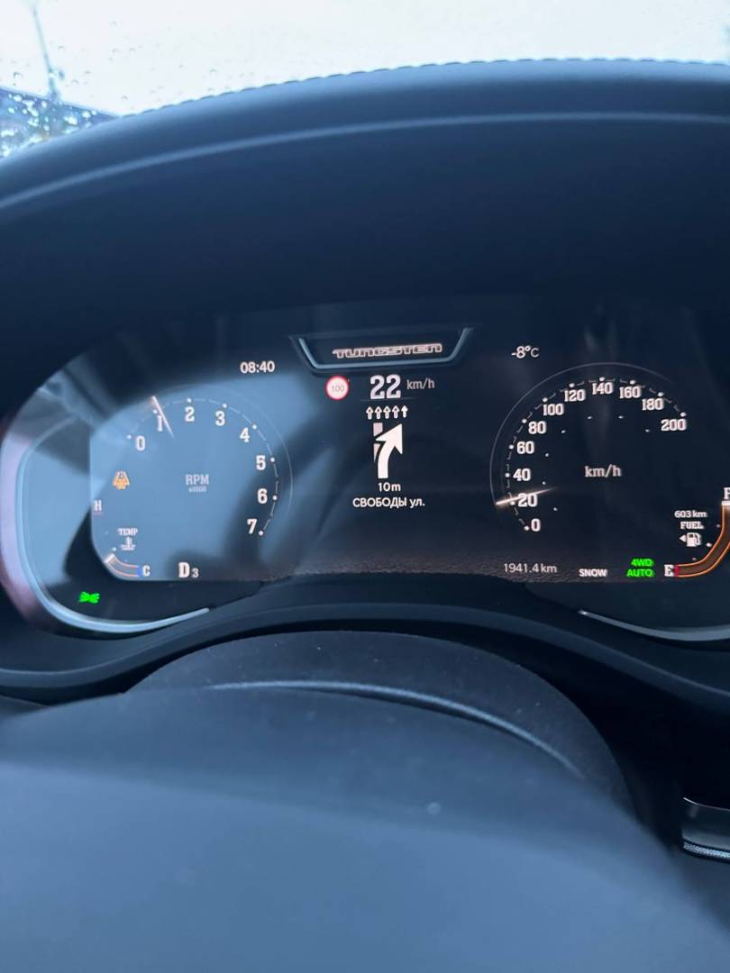

Подскажите пжлст кто то сталкивался с ситуацией: на панели значок service air suspension sistem, такое же уведомление выскакивает при изменении режима подвески. Причем на панели за рулем например написано off rd 1, а на экране режим смены якобы в процессе:
На улице минус 11, замело. Может что то замерзло или болячки какие с электроникой у модельного ряда 2025 г. Ram 1500 Tungsten
я склонен думать что пневма влаги хапнула и клапана прихватило, у меня такая же хурма бывает
А у меня уже backflip стоит, там сверху резинка уплотнительная все закрывает
Достаточно в теплый гараж загнать чтобы оттаяло?
да, и погонять после оттаивания вверх вниз хорошенько
ну и походу буду ставить летом осушитель и по новой заправлять азотом
Понял. Спасибо. А осушитель в базе не стоит с завода? Надо что то тюнить?
там в базе убогий пакетик силикагеля лежит, народ ставит осушитель тормозов с грузовика в разрыв компрессор-ресивер
Зайди на руле с левой стороны будут две кнопки где выбирать режим езды поставь на авто
Понял. Спасибо за совет. Погуглю, может кто то тюнит из сервисов в Москве
У Анатолича можно взять комплект осушителя

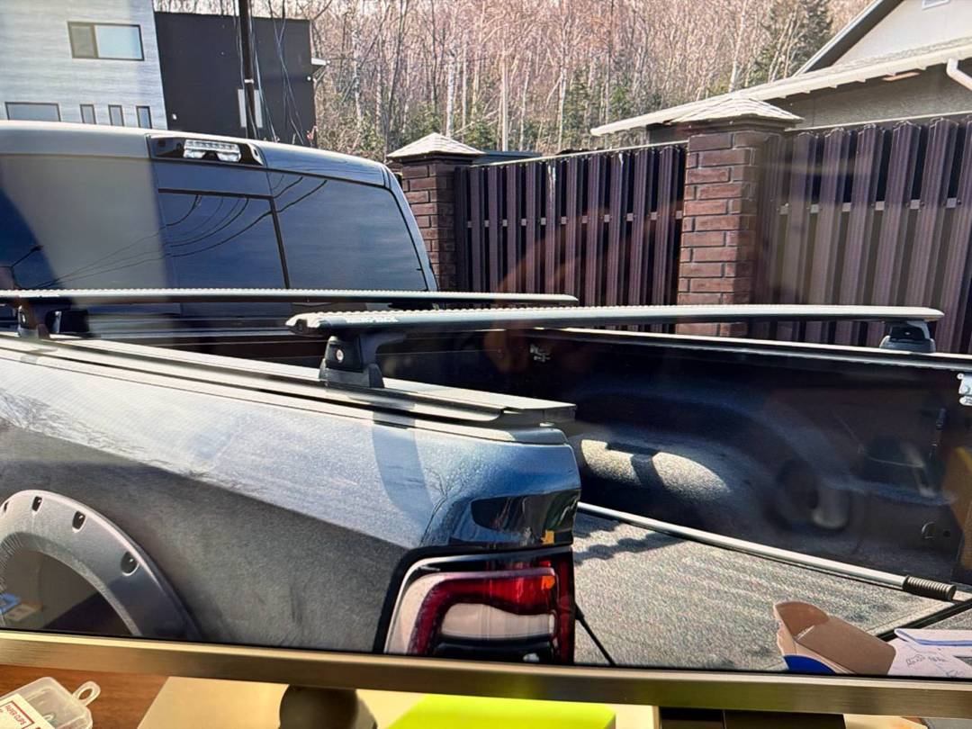

Сюда можно фирменные крепления для велосипеда
Ну учитывая что он в автосалоне стоит весьма хорошем - видтмо автосалон не смог отмыть. Хотя еще не ясно чем его так загрязнили
В пазы эти крепятся рейлинги

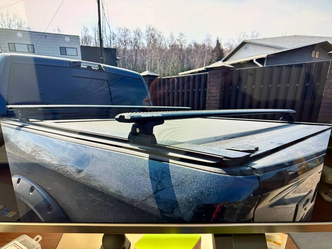

Ставил

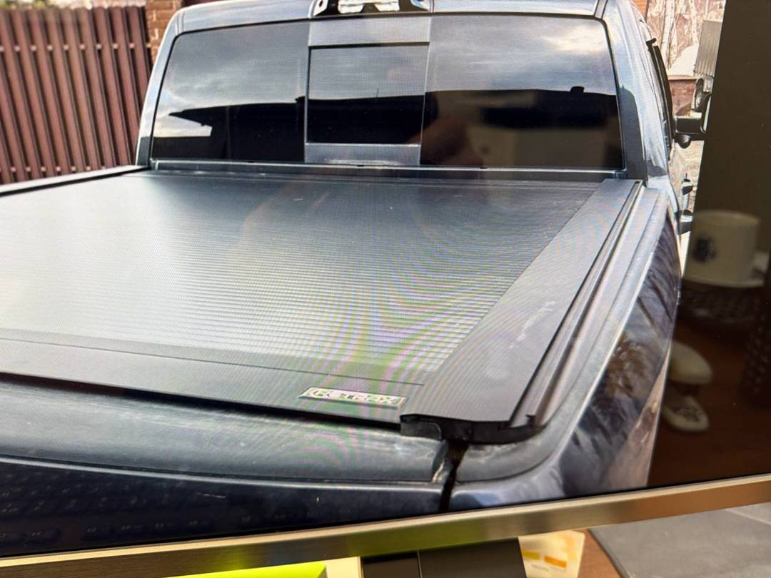

Как сами багажные перекладины закрепить на кузов?
Крышку Retrax надо ставить
Есть фото
Такую крышку
