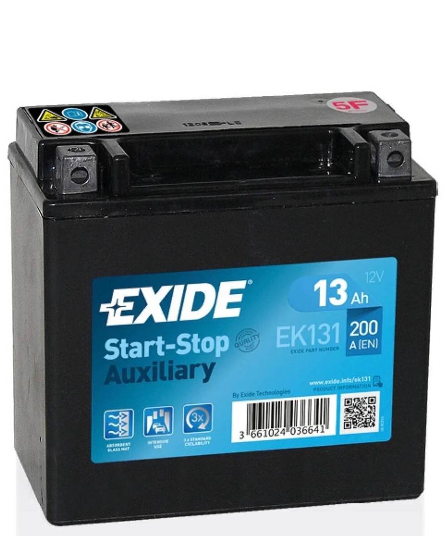

В тему аккумов. Сегодня ставлю заряжать от лексаря, решил проверить на рам оба. Проверил - надо заряжать. Возможно из за того что бывает неделями стоит. Причем на мелком, который брал в сентябре, новым, показало высокое сопротивление, и живучесть малую. Может после зарядки изменит показания. Но сделал вывод. Надо за ними приглядывать, что бы потом завестись. После заряда лексаря поставлю рам на прикол и буду по переменно снимать и заряжать, что бы не обстачивать полностью.
AS Alexander Smyshlyaev 9 января 2026, 16:05
Его бы тестером проверить на живучесть. По штамповке можно еще понять какого он месяца и года производства.
Чтобы посмотреть дату производства на аккумуляторе Exide, ищите лазерную маркировку или круглую наклейку на верхней крышке корпуса. Код на корпусе расшифровывается по-разному в зависимости от страны производства и года выпуска, но часто включает последнюю цифру года (например, 9 для 2019) и букву, обозначающую месяц (A — январь, B — февраль и т.д.).

КД Константин Даду 9 января 2026, 16:08
Лучше все же зарядить и проверить оба. Так как если карачун малому ( например), то большой аккум высадится тоже. И поставив новый большой, через несколько дней получите аналогичный результат. Ну и наоборот, то же самое.
