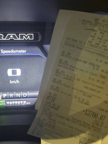

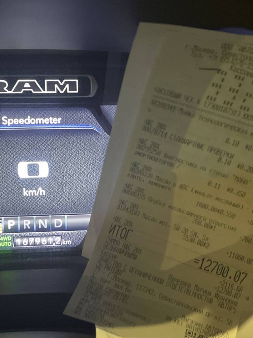

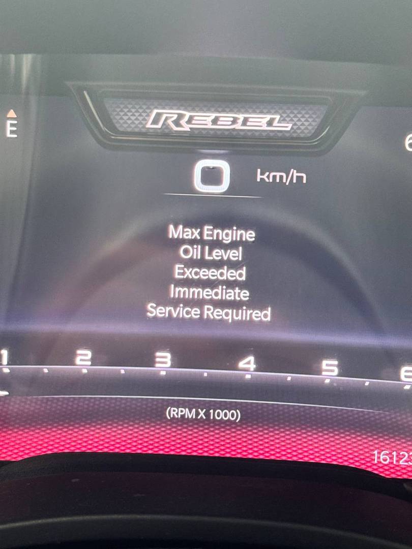

Парни, всем привет. Такая ситуация случилась… поменяли масло в моторе, при этом слили 7.5л, поменяли фильтр, залили новое масло в объеме 7.1л (как написано в интернете). Обнулил данные, и машина вдруг выдала «максимальный уровень масла превышен, немедленно обратитесь в тех центр». Мы слили на всякий случай 1л, попробовали обнулить, но машина по-прежнему пишет эту инфу. Кто, что может подсказать?
С Сергей 10 ноября 2025, 14:22
Игорь Шлыков Парни, всем привет. Такая ситуация случилась… поменяли масло в моторе, при этом слили 7.5л, поменяли фильтр, залили новое масло в объеме 7.1…
Было такое, залили по мануалу, через 1000км уровень показал 3/4ти, я залил сверху еще 1,5 литра))) машина показала уровень. Через 200 км всплыло такое же уведомление как у тебя, заехал на сто слил 1,2л +- и все встало в норму…

АМ Алексей Морин RDRC 10 ноября 2025, 15:20
Индикация уровня масла – как обновить В автомобилях, оснащенных двигателем объемом 3.0 л, уровень масла автоматически контролируется, когда автомобиль припаркован на ровной поверхности, масло теплое и двигатель не работает в течение четырех минут. Чтобы обновить отображение уровня масла (после заливки литра нужного масла), выполните следующую процедуру:
Запустите двигатель, пока температура масла не поднимется выше 120°F (49°C).
Припаркуйте автомобиль на относительно ровной площадке.
Выключите двигатель и верните зажигание в положение RUN. Подождите четыре минуты, выключив двигатель и установив зажигание в положение «РАБОТА».
Запустите двигатель, и новый уровень масла будет доступен в меню «Информация об автомобиле» (доступно через кнопки навигации на рулевом колесе).
АМ Алексей Морин RDRC 10 ноября 2025, 15:21
Сброс интервала замены масла это одна история
Замер уровня масла это другая. Проведите эту процедуру
