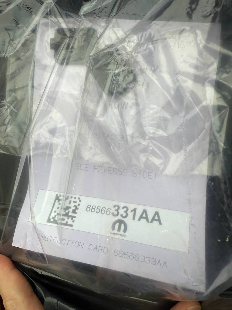

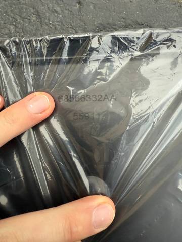

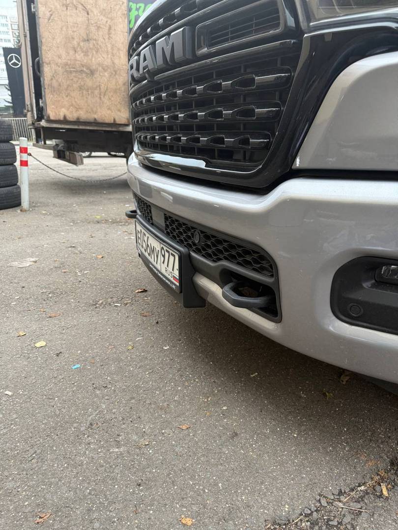

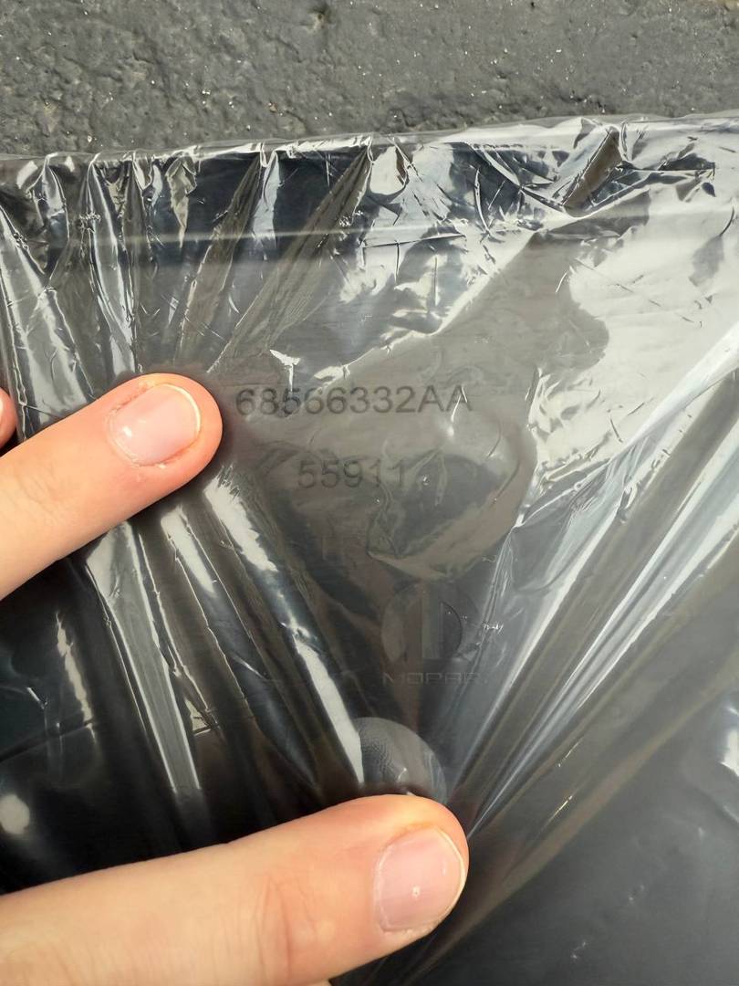

Про номерную рамку на 24/25 год спрашивали
Вроде в этом разделе
Вот номера
Я две заказал по ошибке

Макс Вот номера
Я две заказал по ошибкеА вторая продается? Куплю :)

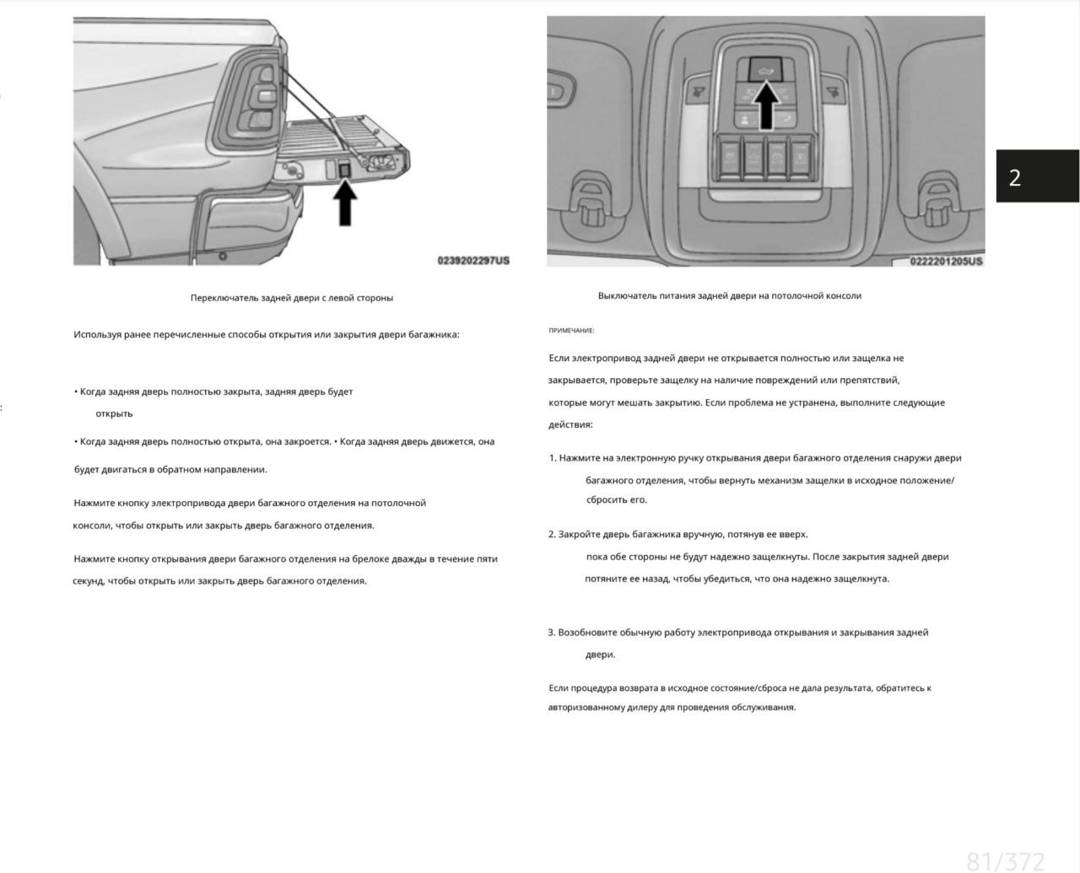

Aleksandr S Ручка не работает только сигнал подает, цельный
Может поможет
Инструкция
