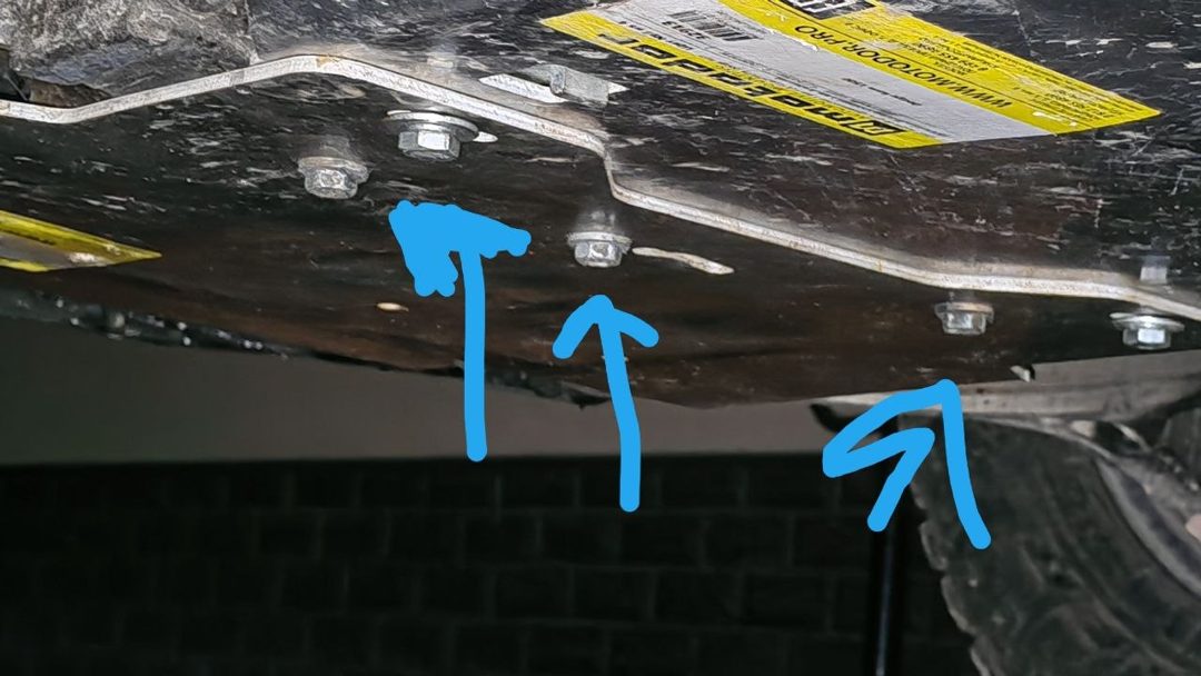

Всем привет! Перечитал все сообщения, так и не понял, на лимитед 26 года (араб) есть удержание в центре полосы?
Защита 100% такое же было.
изменено
Вот этот болт ослабить или подтянуть. И все будет ок.
Который с прорезью если я не ошибаюсь
Все так же было Можно даже без подъемника. Поднимаем машину пневмой ( мне место хватило) Один крутит руль. Другой болт снизу.
Анатолич прав в раму отдает от этого и звук такой.
Причем появились не сразу после замены масла.
А через км 200 где то и после езды по грунтовке.
Там закладная
в ней я так понимаю и проблема.
Она елозит внутри рамы по раме.
При след то попробую ее чем нибудь зафиксировать что бы не мучаться в дальнейшем.
В перемычке рамы есть штатные резьбовые отверстия. Просверлите защиту под эти отверстия и проблема вообще уйдет. Я себе так сделал.
изменено
Так этот болт который по центру он в штатном месте ( отверстие ) я так понимаю.
Или нет ?
Только в нем проблема у меня все остальное вроде ок.
Или нет ?
Отверстие да. Штатное. Но закладная полное г.
А в перемычке справа и слева от этого отверстия есть отверстия с резьбой. Под штатную зашиту
У меня теперь на 3х болтах вместо 1.
Грлверов нету на 3х болтах, вот и раскручиваются мошт
Это 3 болта от штатной защиты. Они и стояли без гроверов. Так и поставил. Раньше в этом соединении 1 болт был по центру. С закладной, которая прогибается и ослабляет крепеж.
2т уже проехал. Все ок.
Сегодня был в сервисе с этой проблемой, поставили резинки и полность по шву соприкосновения тоже проложили резину потолще, и звук пропал
Да взять какуюнить железку потолще и нарезать резьбу в ней, вот качественная закладная
Конечно можно. Но тут проще просверлить отверстия в защите и прикрутить в штатные места.
Да и 1 болт по центру маловато. Все равно играть будет.
изменено
Посмотрю
Спасибо.
Спасибо.

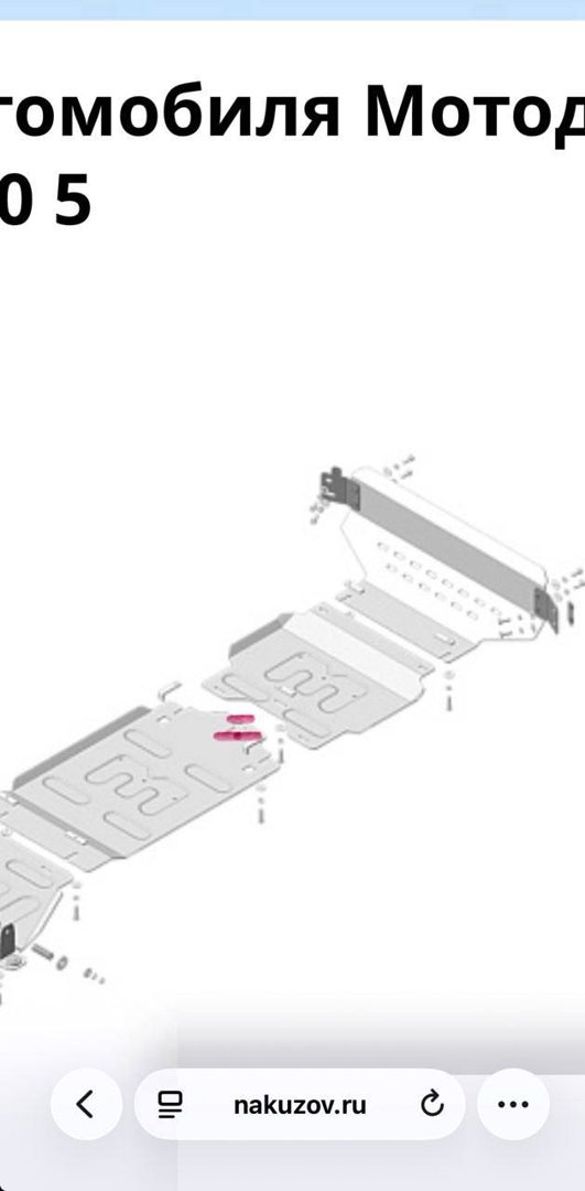

А под какие болты там резьба ?
Резьба стандартная. М10 От защиты мотодор подходят.
изменено
Согласен, так правильнее и надежнее!

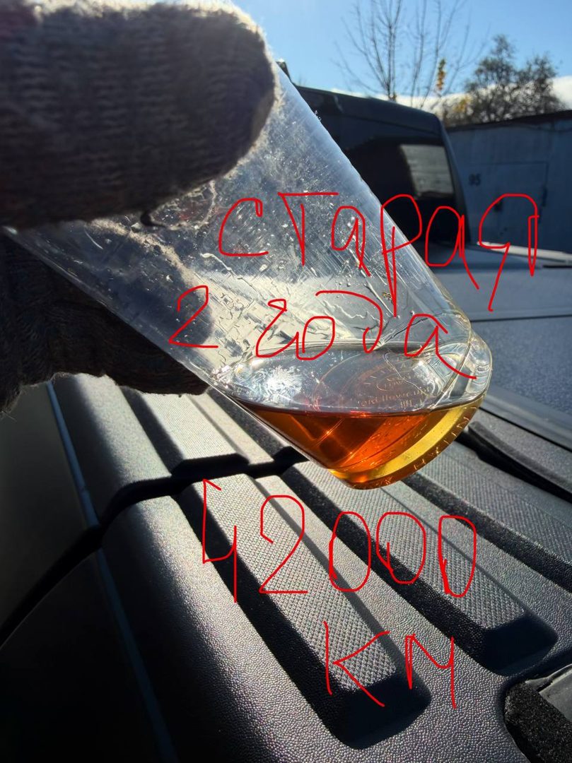

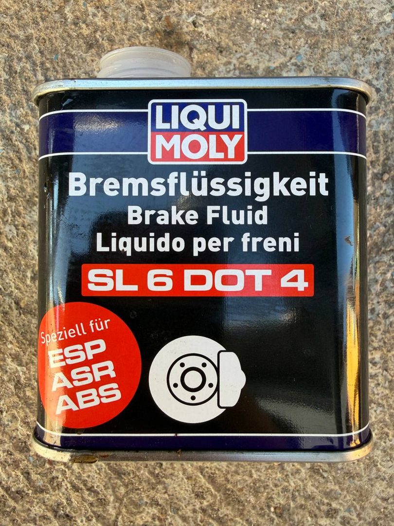

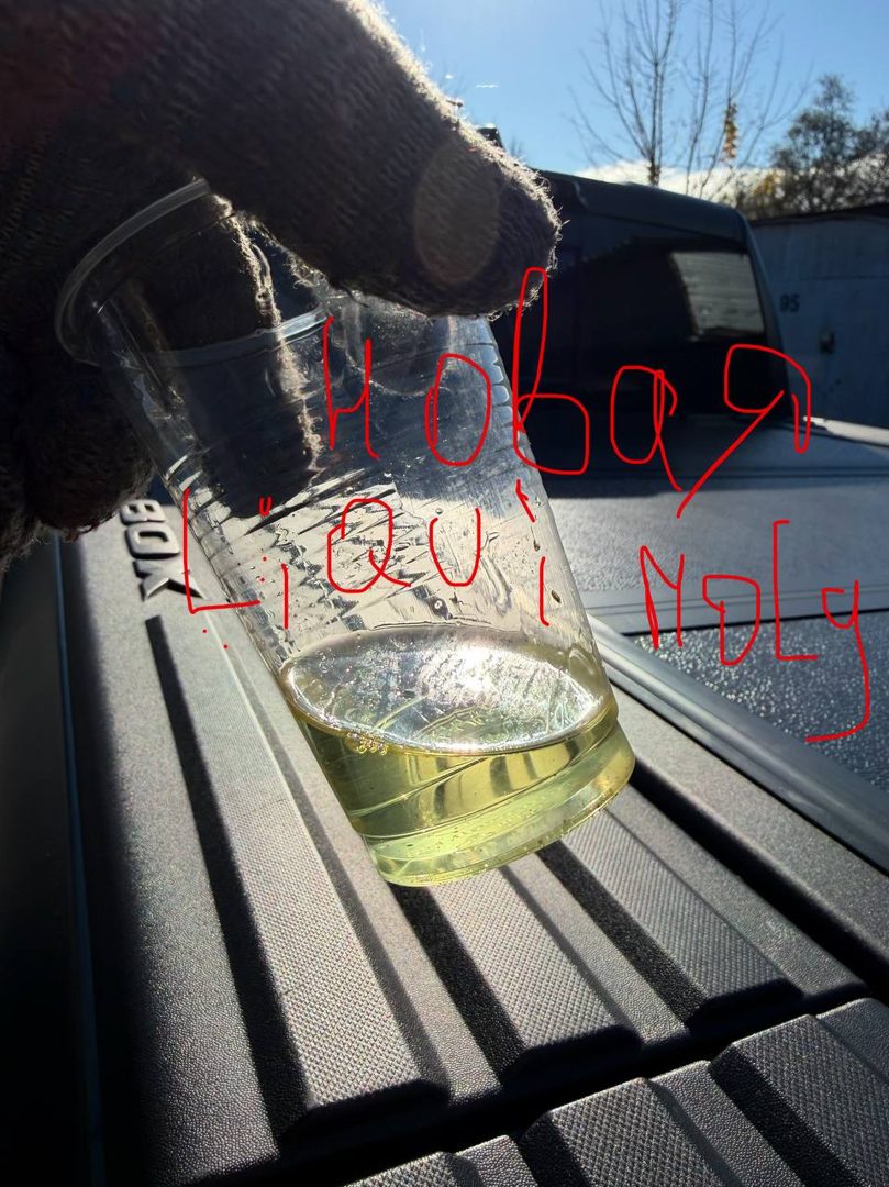

Всем привет. Сегодня поменяли стойки стабилизатора. Застучали. Плюс решил поменять тормозную жидкость. Старую слили очень была жидкая и цвет мастеру не понравился. К тому же бачок изнутри был как будто грязный. Скорее всего подкипала тормозная жидкость.
Рам. Лимитед. 2 года. Пробег 42000 км
изменено
изменено
Приветствую! А для замены нужны какие то приспособы и настройки электроники или меняется заливкой в бачок и сливом со штуцеров прокачки?
изменено
Да. Как обычно по старинке ничего нового. Только снять клеммы аккумулятора во избежание возможного появления ошибки
изменено
