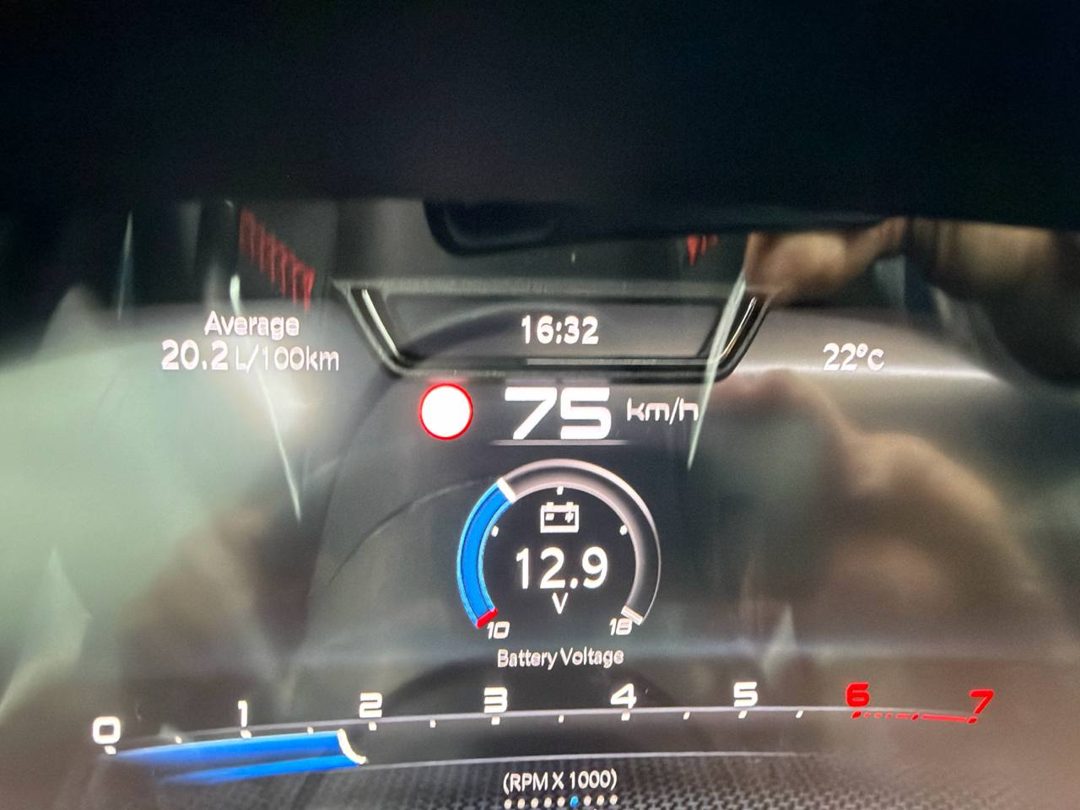

Други, всем привет. Помогите с советом, вообщем рам RHO такая ситуация началась последнюю неделю: еду по городу на светофоре машина переодически глушится (старт/стоп), но иногда не заводится, когда тормоз отпускаю, приходится ставить на паркинг и снова заводить, так уже несколько раз было. Потом пару раз не получилось утром завести, пришлось повербанком заводить.
Далее начал с малого, проверил аккум, он все ок по всем показателям. Потом на табло начал замечать, что на холостых акум больше 12,8 не поднимается, а раньше было 14.1 всегда, а сейчас поднимается только на ходу. Вообщем незнаю пока что делать. Кто что скажет?! Спасибо
изменено
Поменяй маленький вкус, а лучше оба
можно для начала зарядить их нормально
может разрядились и мало ездите

Оба по полной заряжал, плотность и прочее более чем хорошо.
когда они заряжены, напряжение должно стремиться к 14.5, странно
а давно заряжали?
а давно заряжали?
Два дня назад, езжу тоже много. Мне кажется дело не в акумах
Тут ранее кто то отписывался, что так же заряжал, но по итогу вопрос решился заменой обоих аккумуляторов

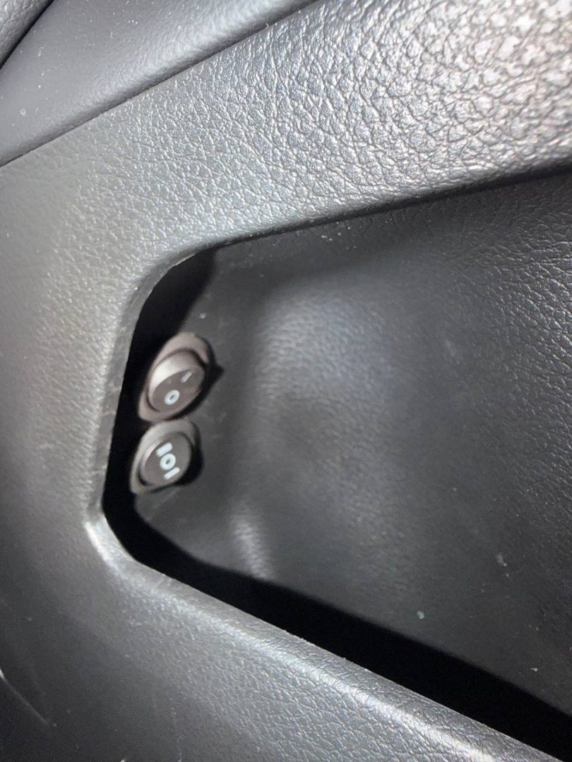

Коллеги, привет! Поделитесь вариантами кнопок, кто куда ставил и какие для светодиодных балок и дополнительных противотуманок. Панели кнопок не интересуют, может какие еще варианты есть? А то поставили под руль, какой-то колхоз и неудобно. Один из вариантов у юсб под экраном, покажите ваши решения. Спасибо!
изменено
Там на ручку обсуждали. Вид не портит https://t.me/rdrc_tech/211520/627807
Как по мне - так мега удобно! И глаза не мозолит и под рукой…
изменено
Панель ради одной кнопки не хочу. Спасибо!
Вот и у меня практически такое решение, как в жигулях)
Они внутри кармана. Пока не нагнешься - не видно.
а у меня чуть левее, под шайбой, тоже не видно, но не то)
На штатный аукс посадить - не? У тебя же рест?
Да, рест. Вот и думаю, может идеи-решения есть какие-то еще.
Либо панели (на мой взгляд еще больший колхоз чем кнопки), либо кнопки, либо штатный аукс - заводское решение, лучшее на мой взгляд…
Но кнопки - самое надежное. Вкл/выкл тактильно чувствуется, без всяких блютусов и прочих вайфаев. Все надежно - по проводам)))
