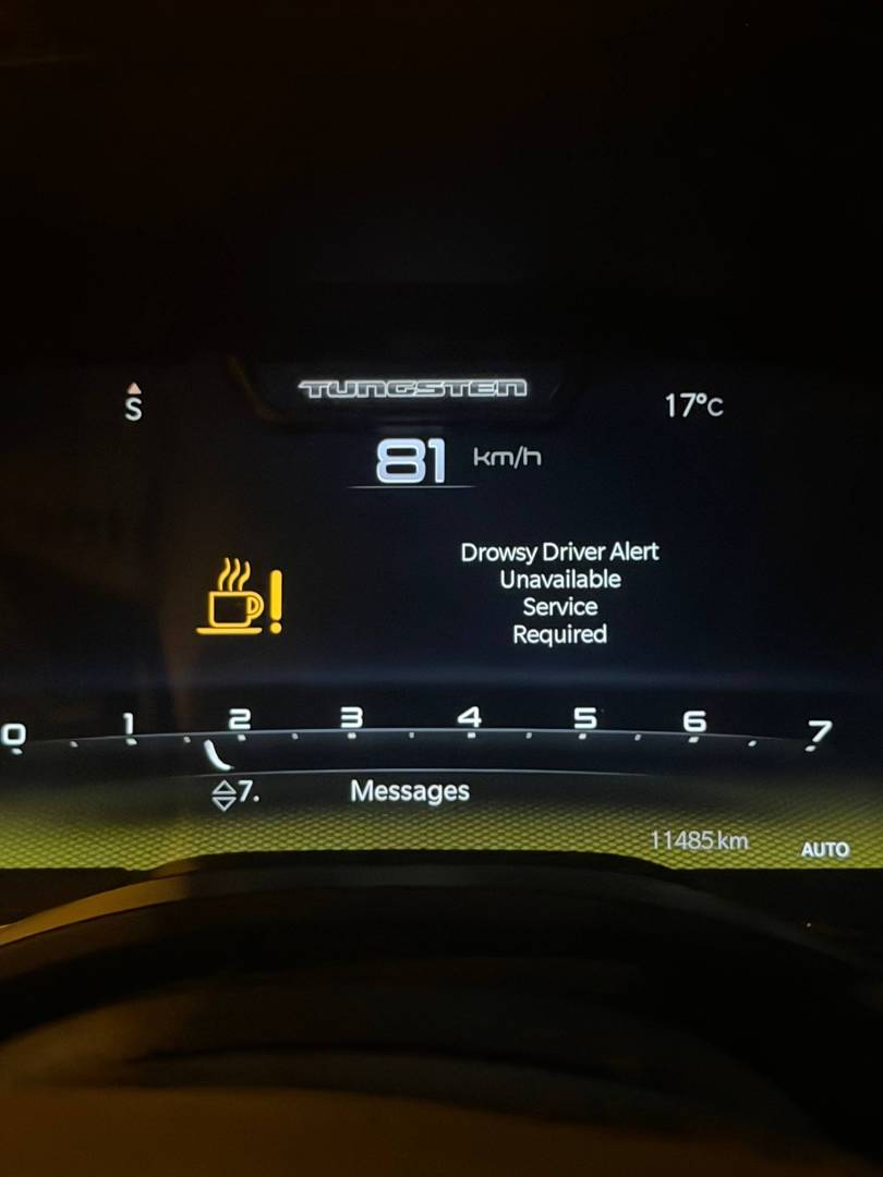

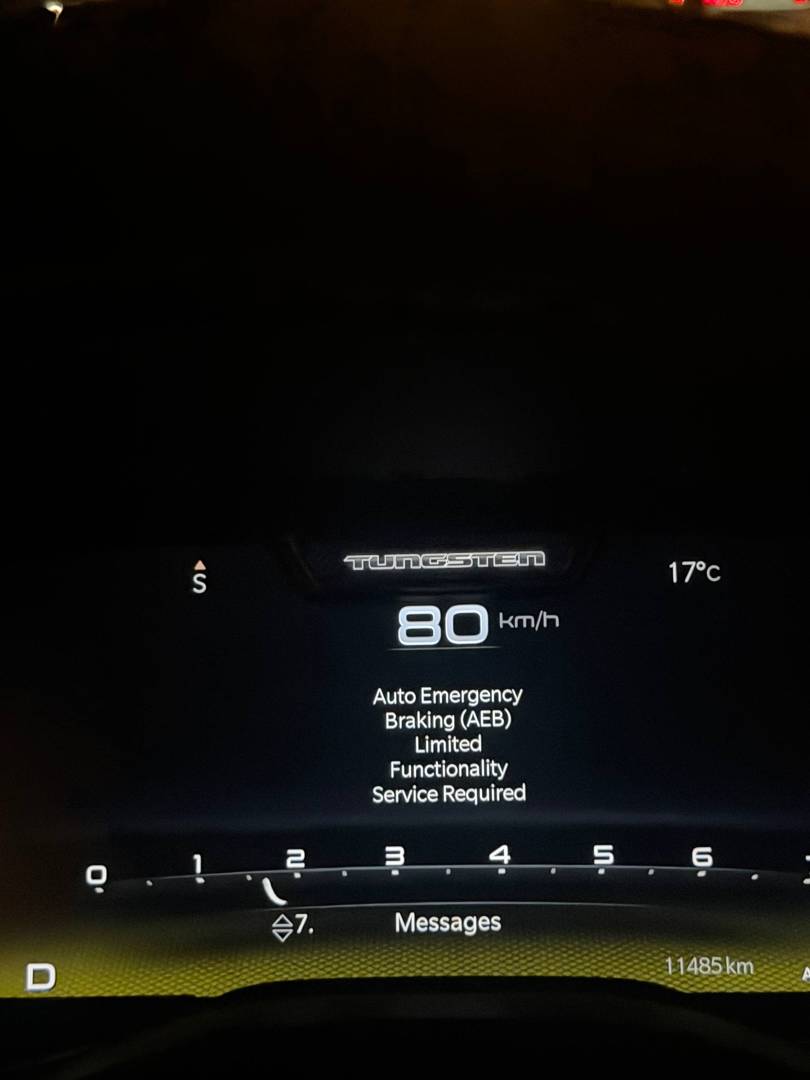

А он кстати без абс не работает, там связь. Дать поспать
Если не производили работы или не соответственная эксплуатация, то глюк может быть да.

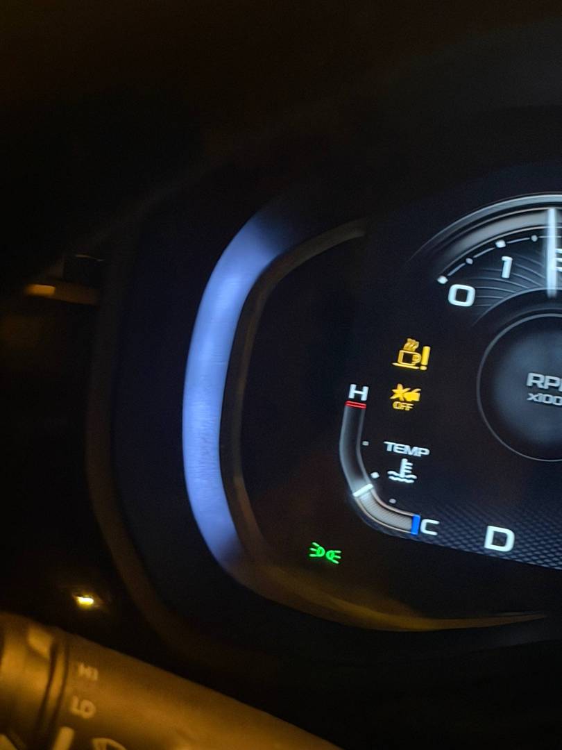

Dmitrii Здравствуйте. Решили проблему? Случилась аналогичная история и у меня.
Т.к. раньше датчик уже глючил, правда не до такой степени, по совету спецов решил медленно проехать 100 км и послушать работу двигателя.
Ничего не изменилось.
После этого поехал нормально до Анапы.
В сервисе слили масло, замерили количество и заново его же залили.
Как и предполагал, масла было выше нормы на литр, который я залил после загорания датчика красным цветом

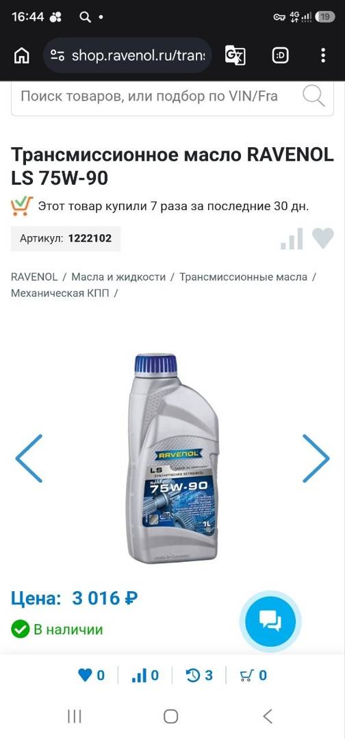

Такое залил в задник редуктор в Ребел.
Не пойму , нужно было 75w140 лить ?
А еще после замены масла надо запускать принудительный замер уровня - чтобы выставить не до краев, а на одно деление меньше MAX
я лил четко по мануалу, вроде 7.5 кварт, уровень сам встал чётенько

Для любителей поэкспериментировать я напомню..
В задний мост льется как 75 -90, так и 75-140. Какое масло лить - зависит от ГП.
А Анатолич 17 июля 2026, 13:37
Так же от наличия самоблока зависит нужна присадка или нет
надо было наоборот слить 0.5-0.7 литра, а не доливать

Разный часто бывает что не делают перезамер. Перезамер там по правилам делается. А многие о его существовании не знают даже. Я тож не знал, когда завел вообще пол шкалы показала. После запуска перезамера в идеале на 1 деление меньше макс
