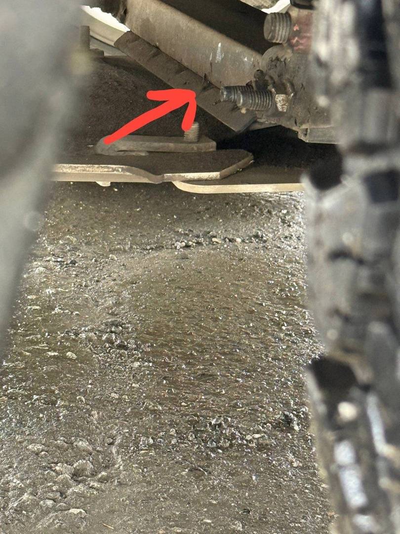

Я сам не залезал, механик сервиса на словах объяснил где терло.
ND Nikita Deyanov 15 июля 2026, 08:07
По-моему это все индивидуально, не у всех скрипит.

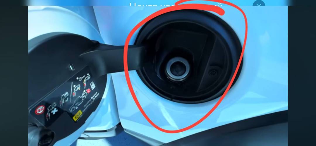

Доброе, подскажите что это? Доехал нормально и потом все вот так, АКБ сел?
П Павел 15 июля 2026, 09:05
А что там можно проверить, я то перевел но не понял
EB Eugene Balkin 15 июля 2026, 09:05
это для тупых американцев и канадцев которые забывают детей на детских креслах сзади . Это предупреждение убирается в настройках меню

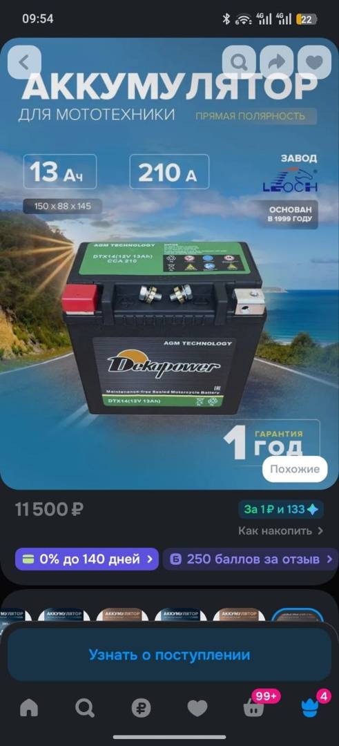

А не подскажете какой у нас маленький аккум ? Что искать ? Может ссылка есть , на который вы покупали ?
ЮВ Юрий Викторович 15 июля 2026, 09:54
Я такой поставил, пока все ездит😁

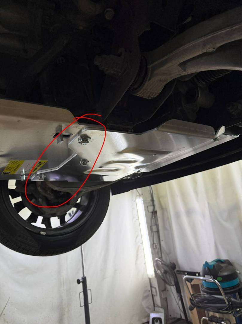

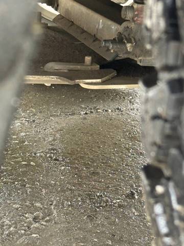

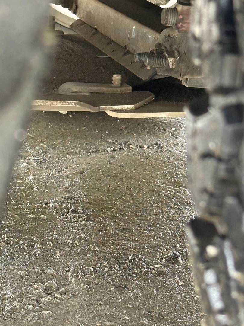

Сергей На этом соединении?
Вот эту деталь надо снять. Это от штатной защиты. Тогда защита плотно будет прилегать к поперечине ( притянется центральным болтом) и не будет скрипеть.
