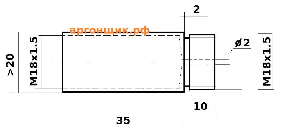

Фото на radikal.ru
С этим к токарю и проблема решена. 2штуки надо!
CelicaT231#3
Если с размером резьбы не напутал.

Я вырезал 25000 км назад. Поставил обманки, как на схеме, все ок. Ошибка ни разу не загоралась.

Оп. Может и поздно, но проверил-чертеж верный🙂

На чертеже выше это новая втулка под лямбду или что? Что-то не до понимаю....
И где можно найти эл.обманки?

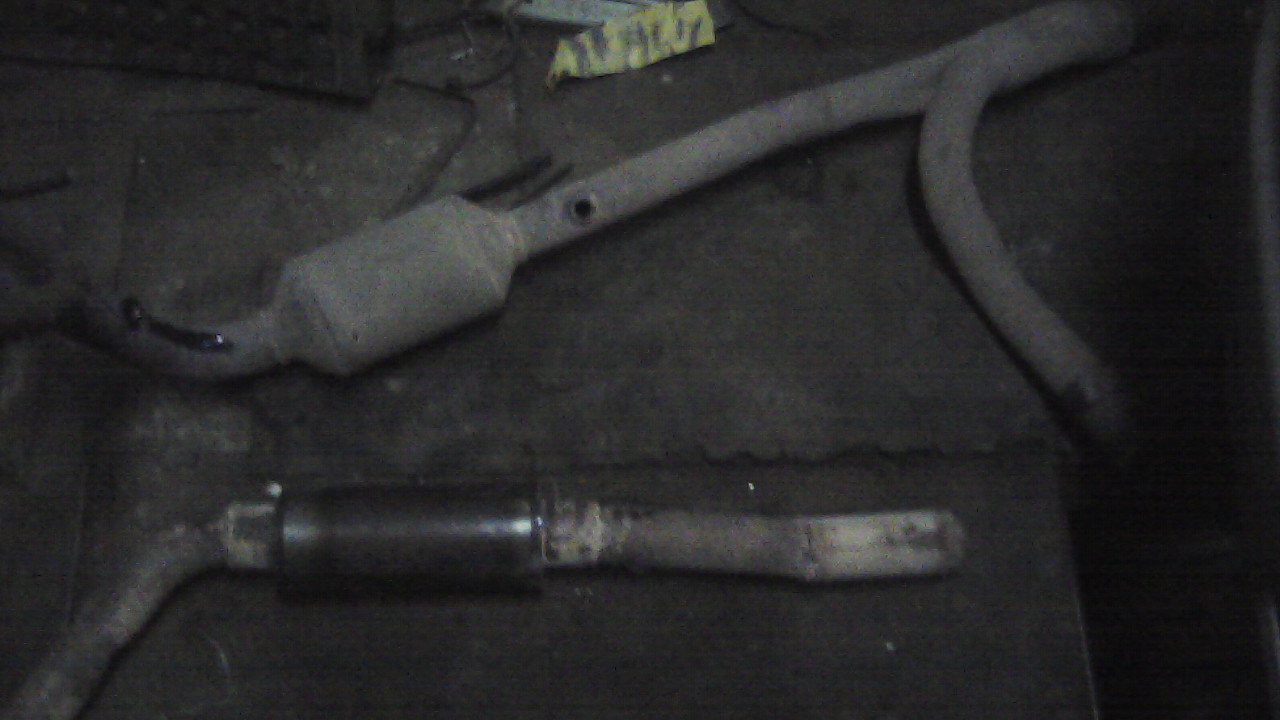

Одновременно у Юры приобрёл пламягасители Fox, но физически не мог установить их вместо катов. То времени нет, то автослесарь не может.

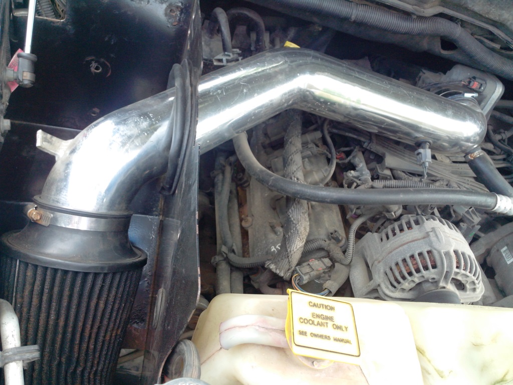

Потом, спасибо Юре из Питера, ака Garry, прикупил холодный впуск, установил. В соответствующей теме описывал о положительных эмоциях по звуку после 2.-2.5т.об/мин.

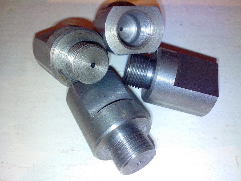

Одновременно заказал у токаря механические обманки, согласно чертежа, подсмотренного на Форуме:
📎 h3b4a7de.docx (514 КБ)
Вот они в натуре:
Дошли руки только вот заменить каты на пламягасы с внедрением задних лямда-зондов в мех.обманки. Тяжко дался демонтаж труб, точнее датчиков самих, прикипели жёстко. Первый косяк обнаружился при визуальном осмотре: съело резьбы, в трубах более-менее, на задних датчиках по паре ниток осталось. Прикупил судорожно два метчика и плашку М18*1,5. Прогнали резьбы, терпимо.

Alien#18
Но процесс продлён теперь по времени, т.к. наконечники кислородных датчиков оказывается длиннее, чем по чертежам изготовленные обманки на 6мм!
Не уверен, что причина в годах, но на всякий случай: полуторка, квад, 08.12.2004г.р., рядный год 2005, ХЕМИ 5.7
На просторах инета вечером вчера скачал чертёж обманок соответствующих моим размерам, может пригодится кому-нить:
Токарь отзвонился, что к вечеру сегодня сделает обе обманки. Заберу, внедрю, опишу.

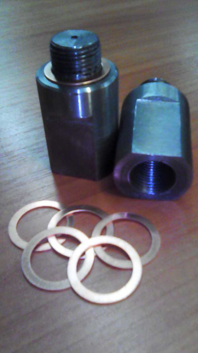

ЗЗЫ: по второму чертежу чел, который их изготавливает и торгует, пишет про огнестойкую сталь 13-ю по-моему. Счас еду к заводу забирать новые свои обманки, подозреваю из 45-ки...

Вот забрал, ещё и шаёбок медных прикупил аж по 4руб/шт
