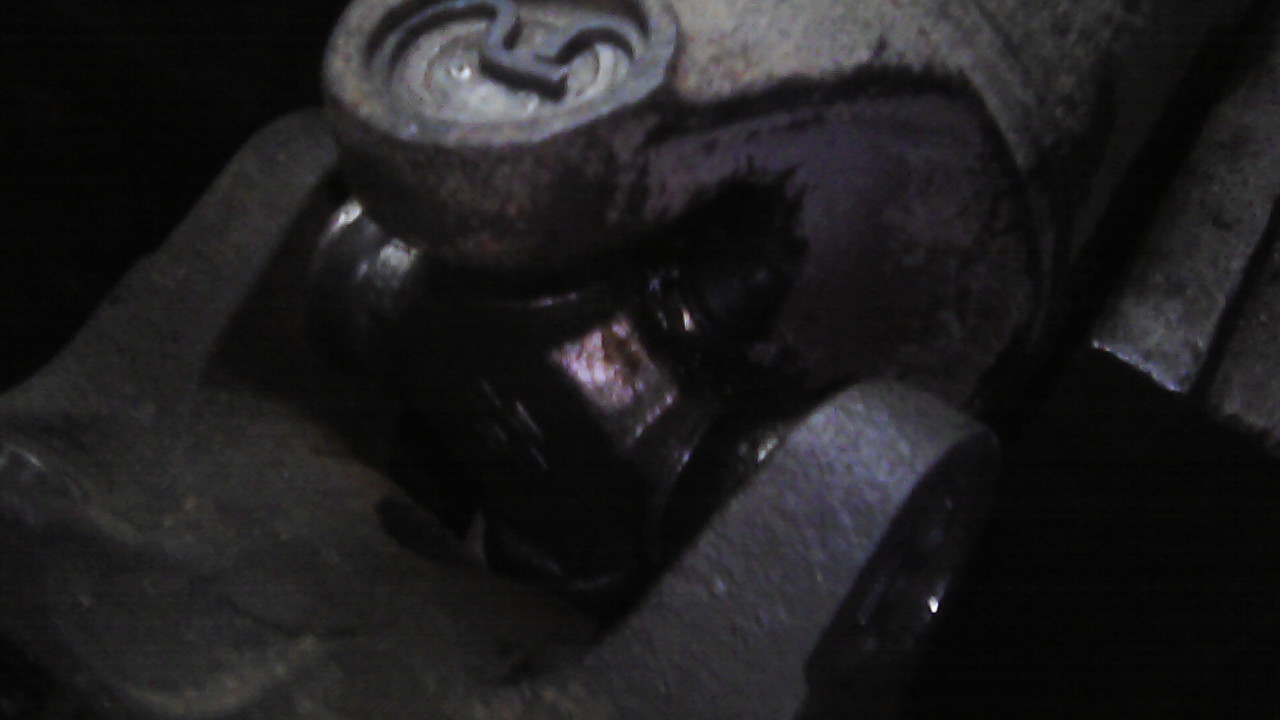

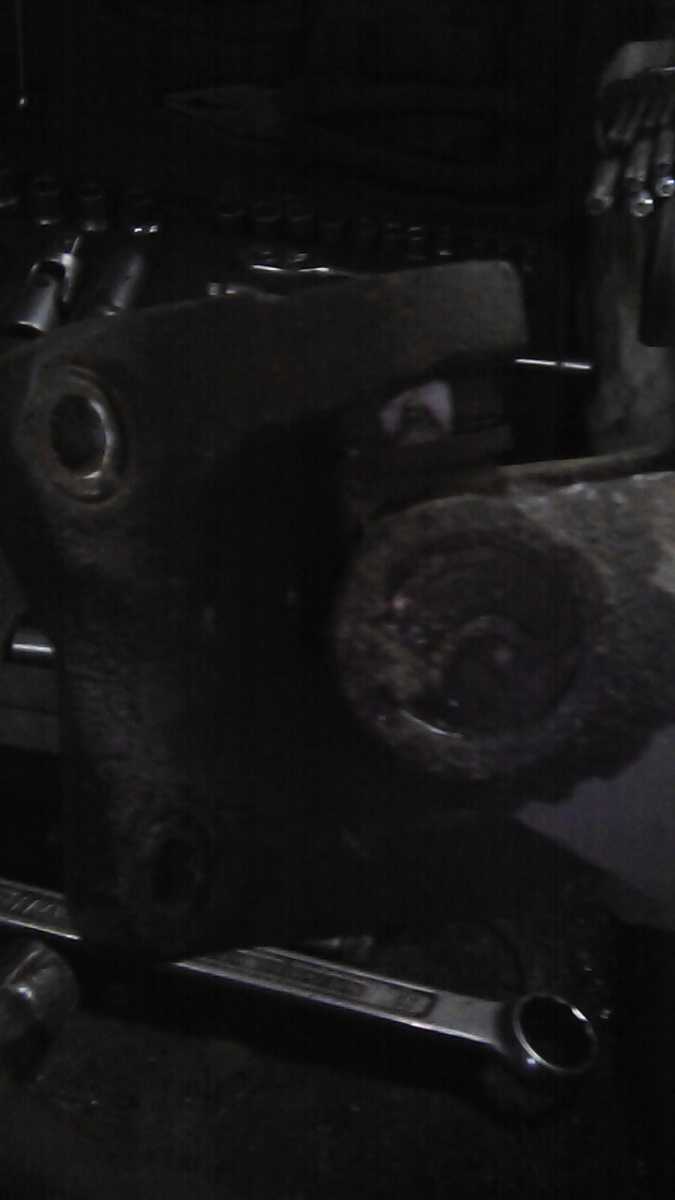

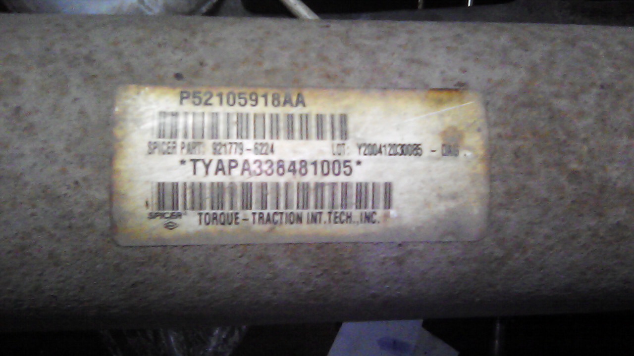

Да, из нового: в параллельной ветке обсуждалось, что после работы над выхлопом, развалился кардан у товарища. Думаю, что не очень связано, но появился новый звук (мне не понравился), глянули - точняк, крестовина заднего кардана (которая в мост) готовится отмереть, люфт хороший такой. Благо нашёлся неоригинал в городе, прямо на земле (без ямы) скинули/выбили/установили. На фото (извините за качество) видно что одна чашка расколота.

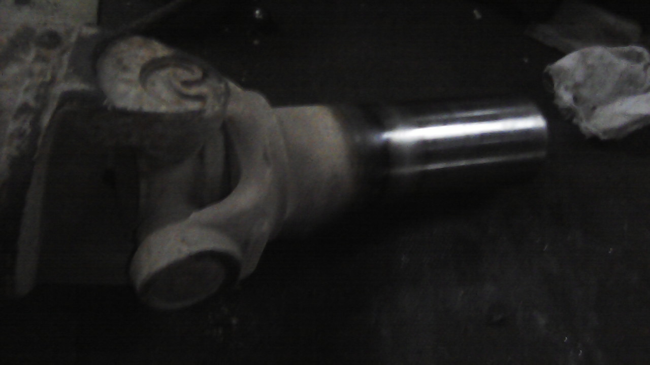

Теперь крестовина обслуживаемая, можно шпринцевать:

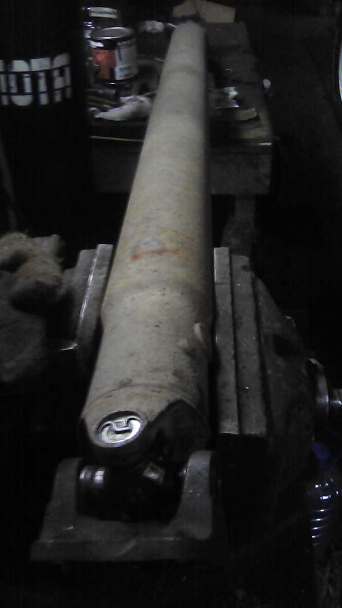

Передняя живая:
Удивило, что сохранилась бумаженция на кардане, мож кому пригодится:

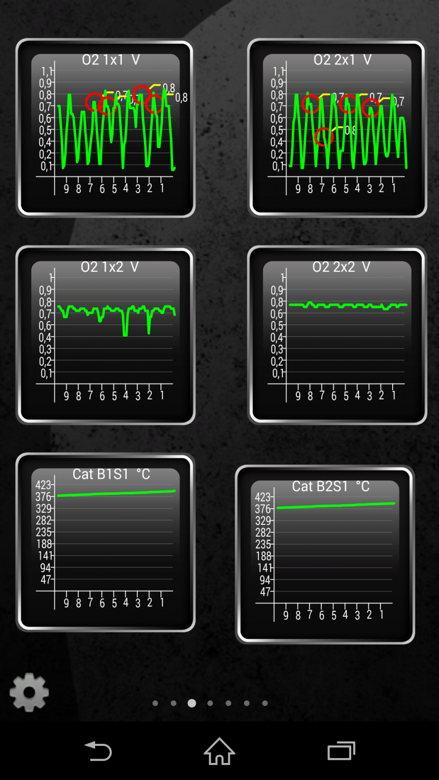

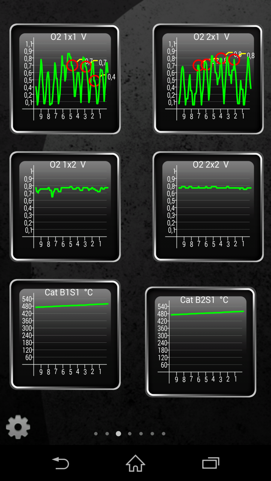

В итоге на обе задние лямды поставил проставки (обманки). И снял графики напряжений до монтажа проставок и после. С проставками кривая напряжения на выходных лямдах стала почти прямой.
На этом фото график напряжений с "пилами" без обманок на 1700 оборотах...
А на этом с обманками обороты тоже 1700...
