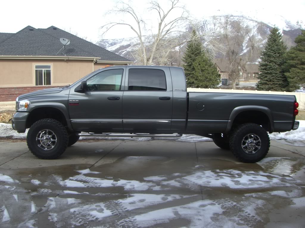

Ничего не покупайте. ОДУМАЙТЕСЬ. Сожаление потом будет Вас преследовать последующие годы и годы. И это будет грустно. А если и брать решите. ТО только Мега Каб. На другое даже не смоттретьь. И вообще возьмите тойоту и будете с нею очень довольны.

Mega Cab Long Bed
