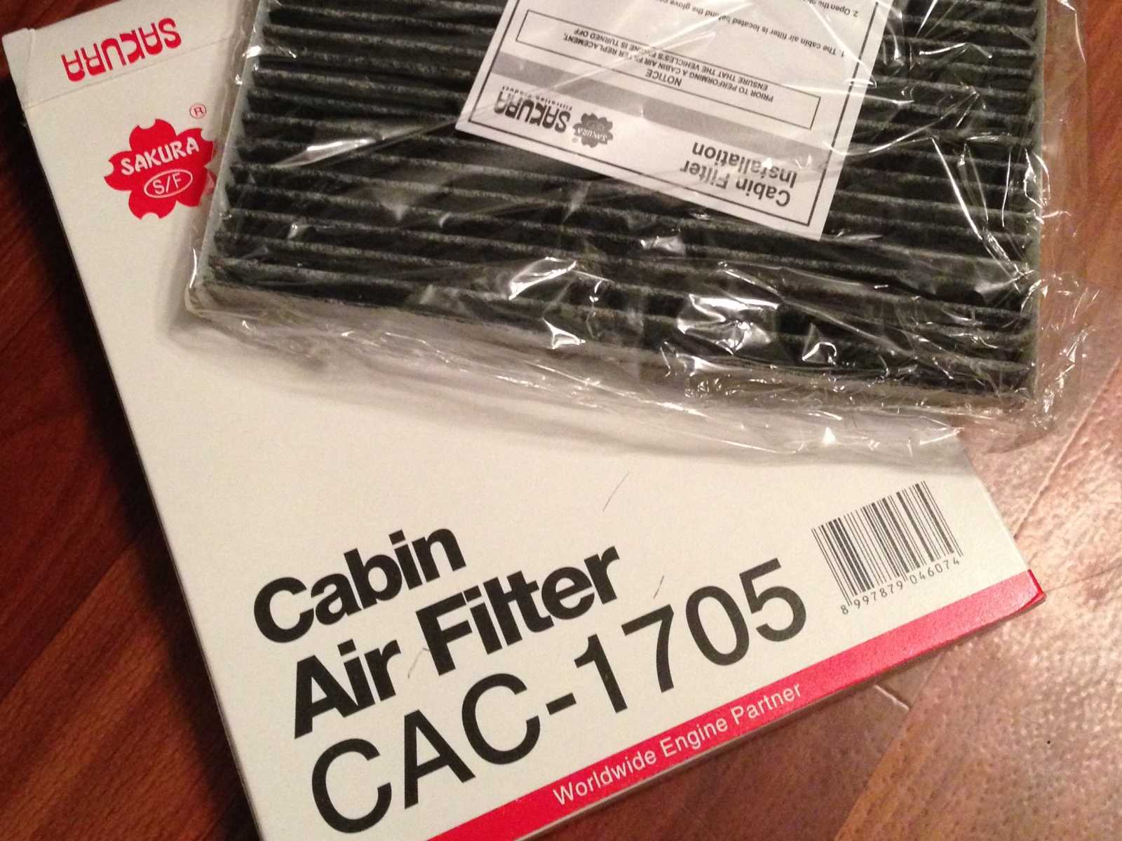

Поставил вчера. Возни много, около двух часов неспеша. Снимайте сразу моторчик (три винта снизу), так удобнее второй рукой со стороны вентилятора помогать срезать заглушку и обрезки собирать. Резал острым коротким кухонным ножом с жестким лезвием. Подогрев зажигалкой ножа облегчает труд. Если комплекция более 80 кг, сочувствую, тяжко подлезать.
Рядом с заглушкой проходит жгут и фишка тут же - снимайте сразу, ножом можете задеть.
Фонарик обязателен.
Ножиком для бумаг можно шлифануть готовое отверстие для эстетики и чтоб потом пальцы не царапать)
Крышки пока нет, залепил малярной лентой.
Фильтр по ширине влез мягкой стороной вперед, а жесткая с надписью направления потока сбоку. Плюс так удобнее заводить его в отверстие чуть сламывая с мягкой стороны. Сел хорошо и без люфта.
Потерю силы обдува не заметил.
Кстати, машина новая, 700 км, а на лопастях уже черный налет есть.
Некоторые говорили, что у них мелкая струшка падала в вентилятор - это не беда, лопасти выше основания на 5 мм, сверху на входе есть выступы для улавливания тяжелого мусора.

Тоже поставил фильтр. Рева не заметил. Фильтр поставил обычный сакура.

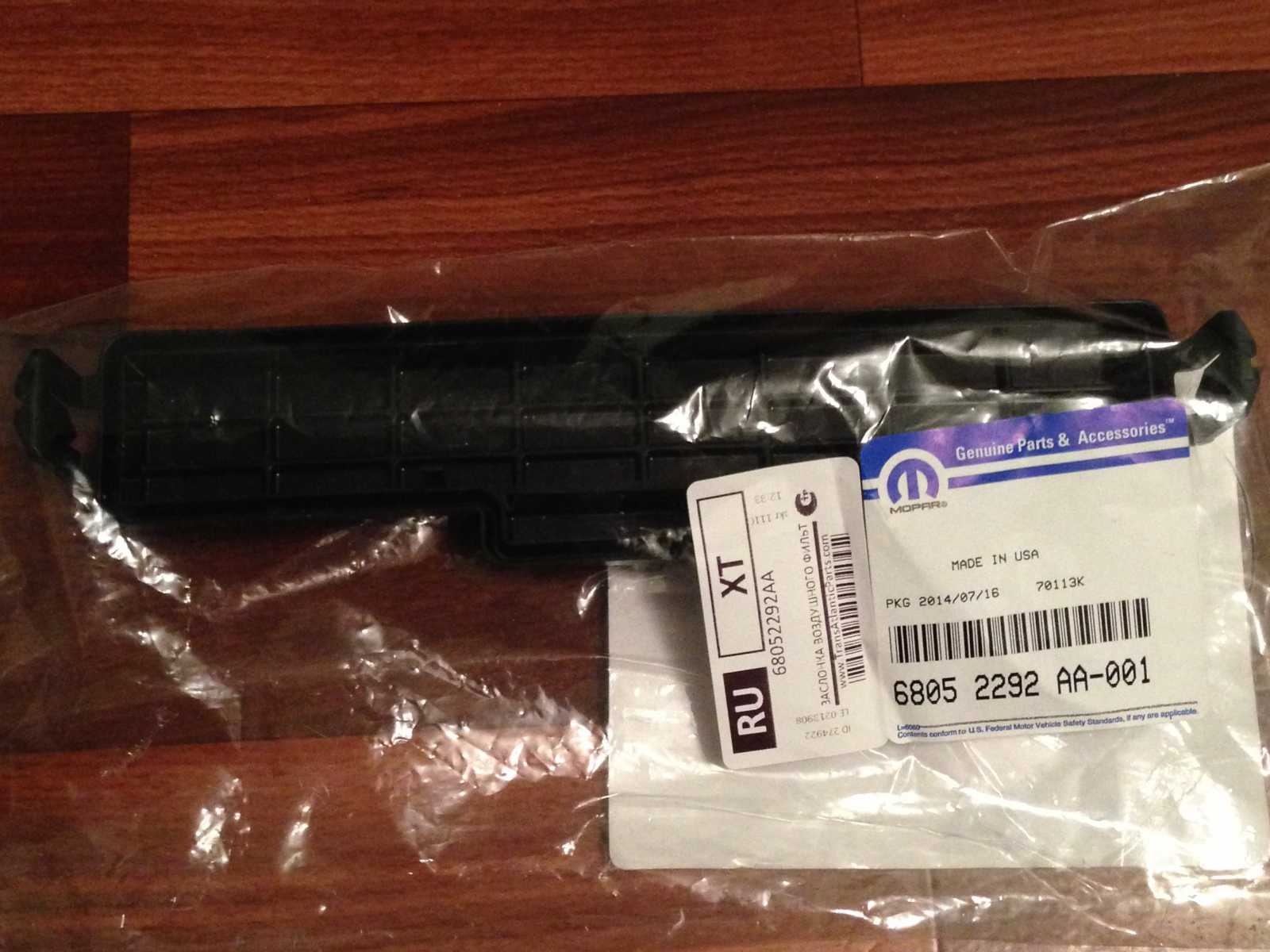

Заказал из Питера вместе с мухобойкой комплект (фильтр+заглушка)
Решил ставить на даче. Разложился с инструментами на бетонной опалубке опалубке.
Разобрал бардачек и в позе " ЗЮ" пилю отверстие. И вдруг, пробегает по опалубке мелкий и наступает на заглушку 🙁 😠
Иээх - "взлетели батоги посреди весны"
Пришлось заклеивать не допиленную дырку армированным скотчем.
Через месяц допилили в Джип USA и поставили новую заглушку и фильтр.
Я тоже Сакара воткнул. У меня на СЛТ вообще его не было- 15 минут работы ножиком и все норм, теперь езжу с фильтром

Крышка и фильтр есть и в existe и клубных партнеров, в 1 Круб. решение укладывается.

Тоже поставил, причем ставил на морозе. Использовал хитрость:
Берем дремель ( у меня аккумуляторный ) Ставим на него насадку
http://www.dremeleurope.com/ru/ru/высокоскоростнаянасадка7-8мм-93-ocs-p/;jsessionid=66D1BD551A4714D7A7D1ADF37A3084E6.sl076-vm_1
И врезаемся в крышку. За счет скорости она плавит пластик и не разбрасывает мусор. Аккуратно проходимся по контуру. Работы минуты на 2-3.
Готово.
Кстати, фильтр подходит от додж калибр, цена вопроса 150р.

Вот вы извращаетесь, ножом аккуратно за секунд 30 вырезал и поствавил.
